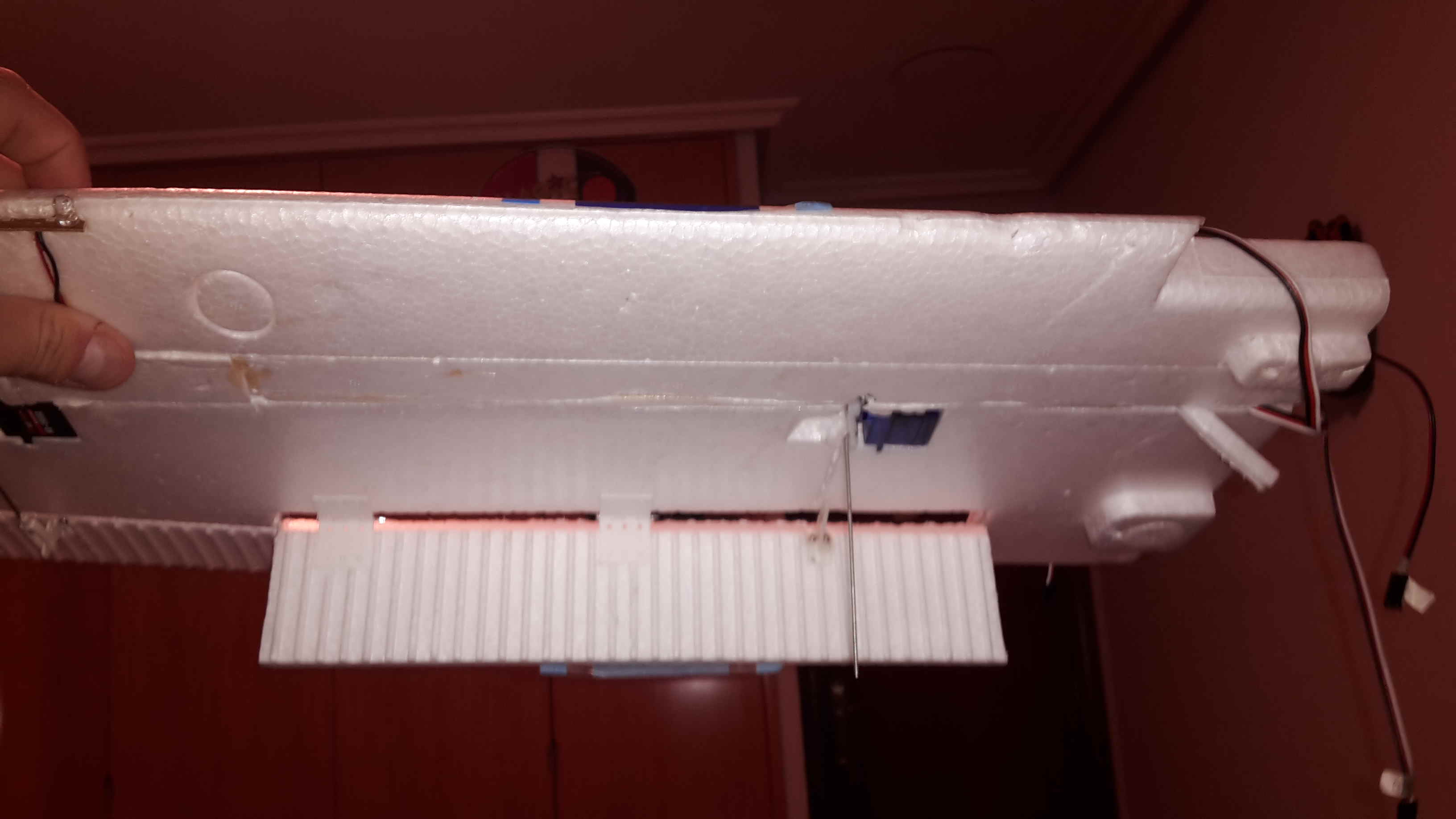

HE TENIDO UNA MALA EXPERIENCIA CON ESTE MODELO YA QUE EN ESTOS ULTIMOS VUELOS LE CUESTA MUCHO DESPEGAR Y CUANDO DESPEGA Y ESTA EN EL AIRE PARECE QUE VUELA SOLO YA QUE SE VA PARA DONDE QUIERE CABECEA HACIA ARRIBA Y ABAJO Y LA VERDAD QUE LAS ALAS SE LE CURVAN DE UNA MANERA QUE NO HABIA VISTO ANTES.. HASTA LAS RIOSTRAS SE LE CAYERON EN UN VUELO, LO QUE HE HECHO HA SIDO COLOCARLE UNAS VISAGRAS EN LOS FLAPS DE MANERA QUE HE AUMENTADO LA ROBUSTED DE LAS MISMAS Y ASI DEJAR UN HUECO POR EL QUE LAS PEQUEÑAS TURBULENCIAS PASEN, ES UNA IMITACION AL SISTEMA QUE LLEVA LA FUNCUB DE MULTIPLEX.
VUENO EN EL VUELO DE AYER ME VINO UNA RAFAGA DE VIENTO MIENTRAS EL AVION VOLABA DESCONTROLADO Y SE CHOCO CON TRA UN POSTE DE LUZ ASI QUE SE ME METIO UN GUARRAZO DEL QUINCE, NO TIENE MUCHO PERO LA HELICE SE HA PARTIDO Y TIENE ALGUN DAÑITO ESTRUCTURAL, NO SE SI ALGUN COMPAÑERO DE FORO TIENE EL MISMO AVION Y LE FUNCIONA BIEN PERO DE SER ASI AGRADECERIA QUE ME DIJERAIS Y PODER CHARLAR A VER QUE PODRIA HACER PARA QUE ME VUELE MEJOR , OS LO AGRADECERIA MUCHO UN SALUDOImagen

Hola compañero,animo que ese avión lo tiene uno de mi club y vuela genial.
Pero veo algo raro en la foto...
El ala le tienes mucho ángulo positivo con respeto al estabilizador.es decir para que me entiendas mejor,el ala esta inclinada hacia arriba con respecto al estabilizador.debería estar paralelas,es decir mirando el avion completamente de perfil,el ala tiene que estar plana y el estabilizador exactamente igual de plano.
Ahi esta el fallo,por eso de esos extraños.
Tienes que reducir la inclinacion del ala,o bien aumentar la inclinacion del estabilizador.
Asi a simple vista ese fallo esta claro
Fíjate en la ilustracion
Un saludo compañero
Pd:ese avion vuela genial

MUCHAS GRACIAS AHORA TE VOY A PONER UNA FOTO BIEN HECHA QUE SE VEA MEJOR , EN CUANTO AL ESTABILIZADOR, ES EL DE COLA AL QUE TE REFIERES? ESQUE SE QUEDA EN ESA POSICION CUANDO ESTA APAGADO, CUANDO LO ENCIENDO TODO CAMBIA LA POSICION Y SE QUEDA MAS O MENOS RECTO ,TAMBIEN HAY QUE TRIMEARLO UN POQUITO, NO ME TENGAS MUY ENCUENTA QUE LA HELICE ESTA SOLO PUESTA ASI PARA LA FOTO ;p Imagen Imagen

Fíjate compañero en la ilustración que te acabo de poner en el mensaje anterior,estaba buscando una imagen clara para que lo entiendas,siempre hablamos de la parte fija del estabilizador,
En la imagen que te he puesto,el avion visto de perfil,el ala esta plana,osea a 0grados,y el estabilizador (la parte fija)tambien plana a 0grados.ahi esta el fallo.
En la foto que as colgado en el segundo mensage la que come tas lo de la helice,se ve.
Encima de la puerta del piloto,en el fuselaje queda un huequecito con respeto al ala,no esta bien asentada en el fuselaje.
Fijate en el huequecito que te queda por la parte de alante del ala y el fuselaje,donde se asienta

Ese fallo en vuelo que comentas es por culpa de eso compañero,al tener el ala a diferentes grados que la parte fija del estabilizador te pega cabezazos volando.
Quizas tiene un poco de fallo de fabricacion.
Si no se queda igual de grados el ala y la parte fija del estabilizador nunca volara bien.
Si ves que apretando no queda todo igual de plano,tendras que lijar un poquito por detras del para brisas y reducirle un poco el angulo al asiento del fuselaje,en cuanto lo tengas todo a a iguales grados volara perfecto

Por las fotos, al igual que el compañero, se ven un par de cosas sospechosas. En primer lugar el calado del ala, parece que al encajarla queda un poco mas hacia arriba de lo que debería, ademas, esto no se si es así, se aprecia que los timones no están bien centrados. sobre todo el estabilizador que esta mandando hacia abajo. Como no se sabe si es así o es que cuando se tomo la foto estabas tocando la emisora.
Otra cosa es la aparente inclinación del motor, que tampoco se sabe si el golpe es anterior o posterior a la foto y si puede haberse doblado el morro un poquillo.
En cuanto al vuelo, mi recomendación es que dejes que el modelo corra por la pista y después mandas suave arriba, manteniendo un angulo de ascenso moderado. las prisas solo inducirán que el modelo entre en perdida, se inclinara hacia un lado y dará un bandazo hacia abajo. (lo que se conoce como meter el ala). a una altura moderada estabilizas y inicias un giro con alerones y profundidad amplio, y lo mas plano posible. un par de vueltas así, y aterrizar.

Si no quieres limar o rebajar el encastre del ala, también puedes probar a calzarla por detrás hasta que quede nivelada.
Así comprobarás si ese es el problema y más tarde ya lo puedes rebajar de delante para arreglarlo definitivamente.
Insisto en que compruebes también el centro de gravedad.

Yo pienso que el problema viene por otros motivos.
Lo primero, si el ala se curva,revisa la varilla de carbono a ver si esta agrietada en la parte central.
El problema principal yo creo que tienes el centro de gravedad muy atrasado.
Que helice tienes puesta?

Llego tarde pero doy fe que ese avión vuela muy bien.
Revisa todo lo que te han dicho los compañeros .
Incidencia alar ,el tema de la bayoneta también porque en ese avión con los montantes que lleva , el ala no tiene porque flexar nada.
Y luego en el motor no veo nada de incidencia negativa incluso algo positiva pero igual es porque el tren trasero esta mas abierto y el avión está más agachado de atrás. Revisa todo y nos cuentas.
