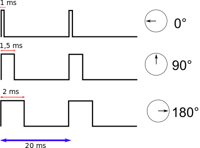

Pues yo creo que el problema es más posible que venga de los servos que del receptor.
servos-tower-pro-mg996r-originales-293828
De todas formas si no tienes un osciloscopio no vas a poder ver la señal que sale para ver si es correcta. Además de lo que ha comentado Charlie55 hay una cosa más y es la amplitud de la señal "pico-pico", los receptores futaba usan un valor más bien bajo, de un 3.3V mientras que las marcas genéricas usan un valor TTL que se usa en equipos comerciales, en el entorno de los 5V. Así que puede que esos servos por construcción esten justo en el borde de reconocer la señal y en un receptor funcionen bien y en otros mal, aparte de que a saber si el resto de servos le inducen algún tipo de interferencia.
