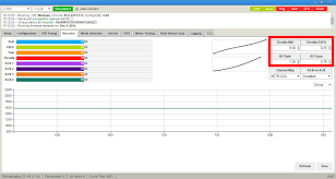

debes de tener los valores entre 1000 y 2000 en tu emisora en todos los recorridos de mando...luego prueba debe de ser eso seguro..si no sabes como se hace pregunta

Tienes que ir a receiver en el programa de configuración una vez ahí, quitas las palas y enciendes la emisora te vas a los subtrims de tu emisora y subes o bajas esos valores hasta tenerlos entre 1000 y 2000el pich,el roll, todos, el acelerador en el centro y haces lo mismo veras que los valores suben o bajan, una vez hecho esto das a save apagas la emisora pones palas y vuelves a probar... volando claro
