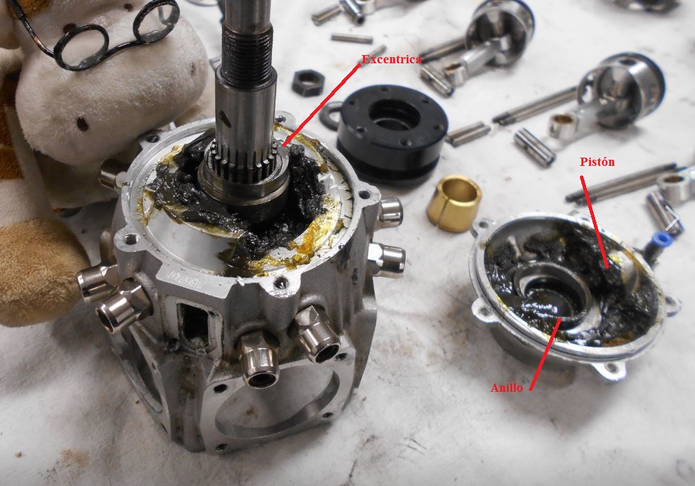

He leido un poco por encima el post de rc universe,....no tengo un moki :( , y creo que si bien no llevan bomba, si que parecen tener un "Generador de pulsos", que hace funcionar la bomba del Walbro..¡Ya me extrañaba que funcionase solo con aspiración|.. Entonces ¿No será que si el motor lleva mucho tiempo guardado ese "generador de pulsos" que supongo que será un piston que sube y baja para hacer funcionar la bomba... este atascado por grasa o algo así?
El generador de pulsos supongo que será esto...
En el post de rc universe un usuario comenta:
Firstly the factory have modified the cam gears from brass to steel on early engines because the brass ones wear quickly, you can feel the wear at the propeller tip, the lash should be no more than 25mm. Personally I think this wear comes from using grease in the gear housing rendering the lubrication very hit and miss apart from the problems caused to the pulse generator (mistakenly called a pump). Since I replaced the gears in two of my engines I have run 80 grade gear oil in the housing with no more problems.
Personalmente empezaria por mirar esto y sino el turbulador.. y si no pues la bomba.. te va a salir por un pico.. :evil:
Por favor toma lo que digo con todas las reservas del mundo, ten en cuenta que no tengo ese motor ¡Ya me gustaría|.
Un saludo y suerte.
Por Sixto
#1395432
He encontrado una foto de un moki 150 desaramado donde se ve el sistema que lleva para generar los pulsos y efectivamente sale por el sitio de la foto del post anterior..
La excentrica gira y hace que el anillo se desplace moviendo arriba y abajo el pistón que genera los pulsos que van al carburador.
Si esto no funciona correctamente está claro que todo serán problemas...

Muchas gracias por la info sixto, lo del pistón para los pulsos es una cosa que se y a la cual le presto atención en cada arranque, limpiando asiduamente el macarrón con aire. Es algo que en el manual ya te aconsejan. Respecto al tema de bomba, es para eliminar ese tubo, es decir, para evitar tener que limpiar asiduamente ese tubito porque se impregna de grasa . Después de la prueba que comenté ayer, hace reflexionar los primeros consejos que me dio el compañero del moki(Pepe) sobre el turbulator ya que el problema veo que viene en que al ser una aspiración similar a un motor DLE (por ejemplo) trasera, necesita que la mezcla se difumine de manera más homogénea para que a todos los cilindros les llegue por igual, por eso el cilindro que siempre queda en la parte más baja acaba parándose porque no es rica esa mezcla , con lo cual me hace pensar que hay que abrir ambas agujas y con la colocación de ese turbulator quizás se solucione el problema. Saludos
Por Sixto
#1395458
Yo creo que es como comentas, pero no se si se trata de un error(Has puesto lo contrario), creo que quieres decir que la mezcla es muy rica, y el exceso de aceite hace que se engrasen las bujias de los cilindros que quedan en la parte de abajo. El compañero ppfly tambien apunta a que hay dos manuales con varios porcentajes recomendados de aceite en los manuales ¿No se será que llevas mucho aceite?.
Lo que también me hace que pensar es que el pistón de los pulsos solo da una embolada por vuelta, con lo que el máximo de presión siempre coincidirá con uno o dos de los cilindros y el mínimo con otro, igual con la bomba al ser la presión constante el flujo es más regular y todos los cilindros les llega la misma cantidad o parecida de mezcla. Por el precio de la bomba de Rrexl igual merece la pena probar :?: .
