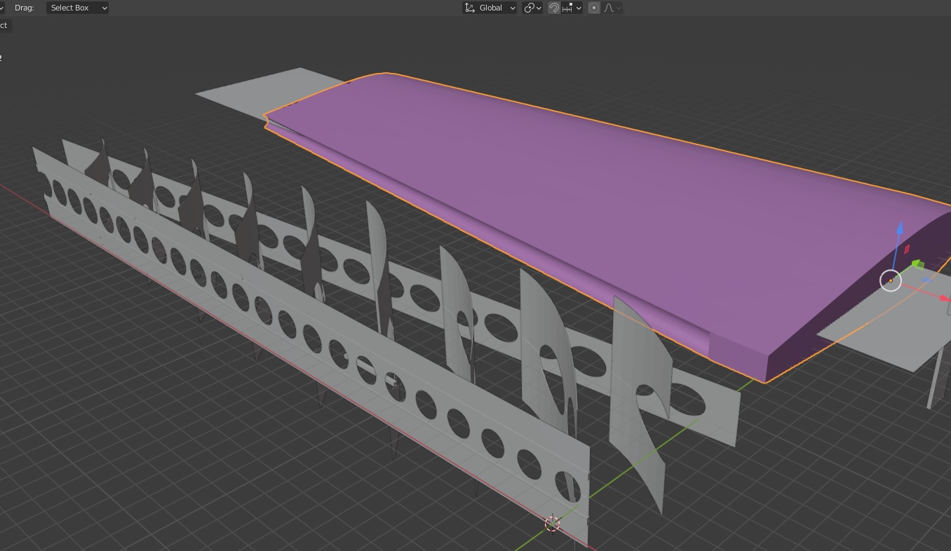

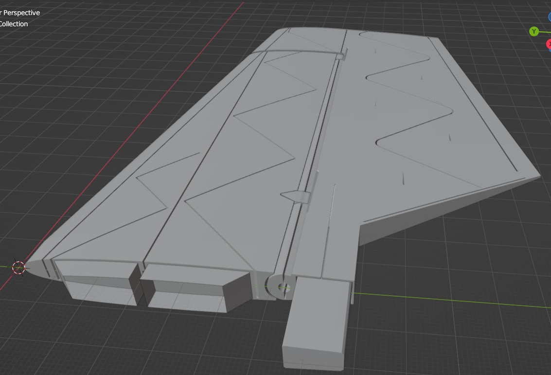

Bueno, he comenzado de cero haciendo un perfil nuevo y vuelve a imprimir como debe. A saber qué sucedía. (ayer opté por reinstalar Cura y se resolvió). Según le da, comienza cada capa donde le digo, o donde le apetece.. mete retracciones extra o se le olvida alguna...
También he comprobado que la malla del modelo 3d de blender ha de estar perfecta. De lo contrario Cura hace cosas raras. Prácticamente tengo que revisar las normales, que no haya un edge extra que pueda quedar de alguna sustracción... pero parece que ya nos vamos conociendo.

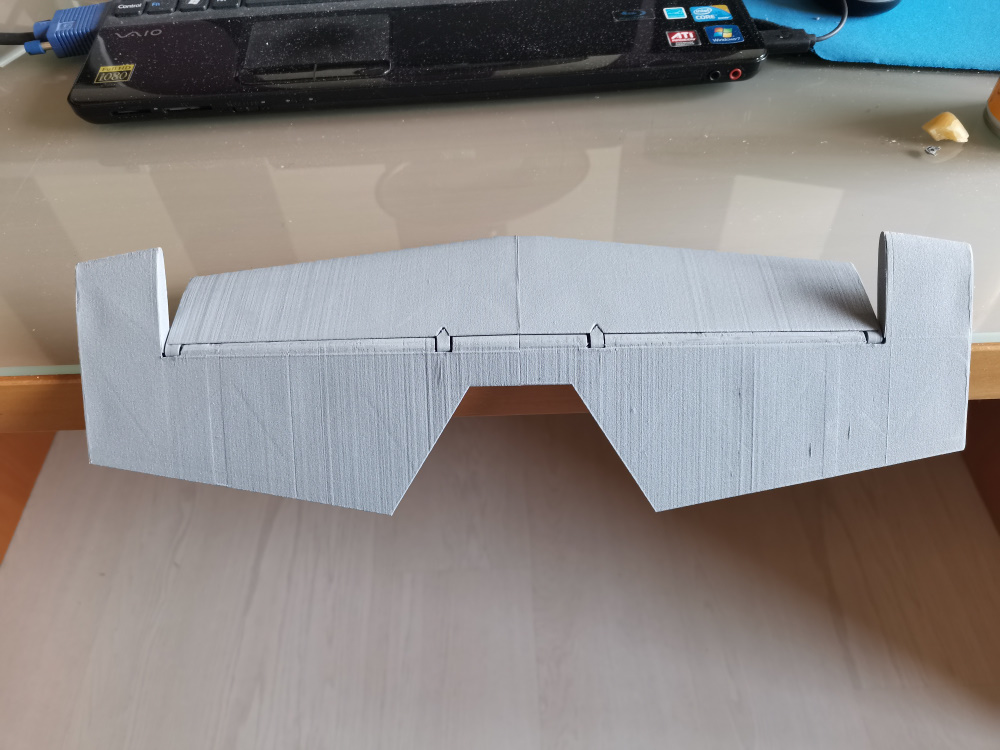

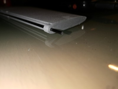

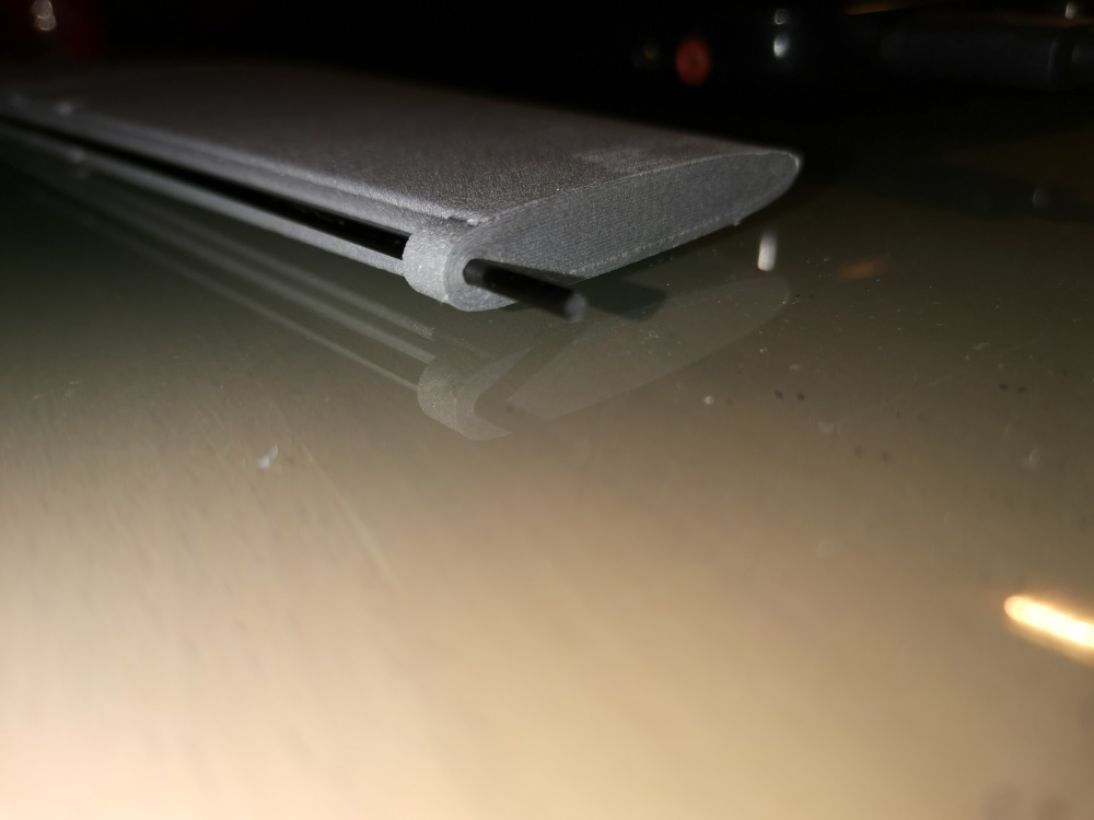

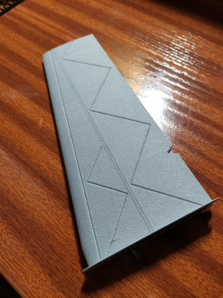

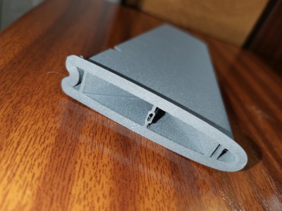

Bueno, ya tengo media parte fija del estabilizador trasero. Le he metido una varilla de carbono de 3x1 y creo que queda fenomenal.
Son 5.15 gramos de nada cada parte fija, mas 0.5 gramos por la varilla.
Por la parte inferior se ve la estructura interna

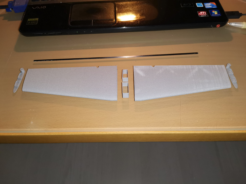

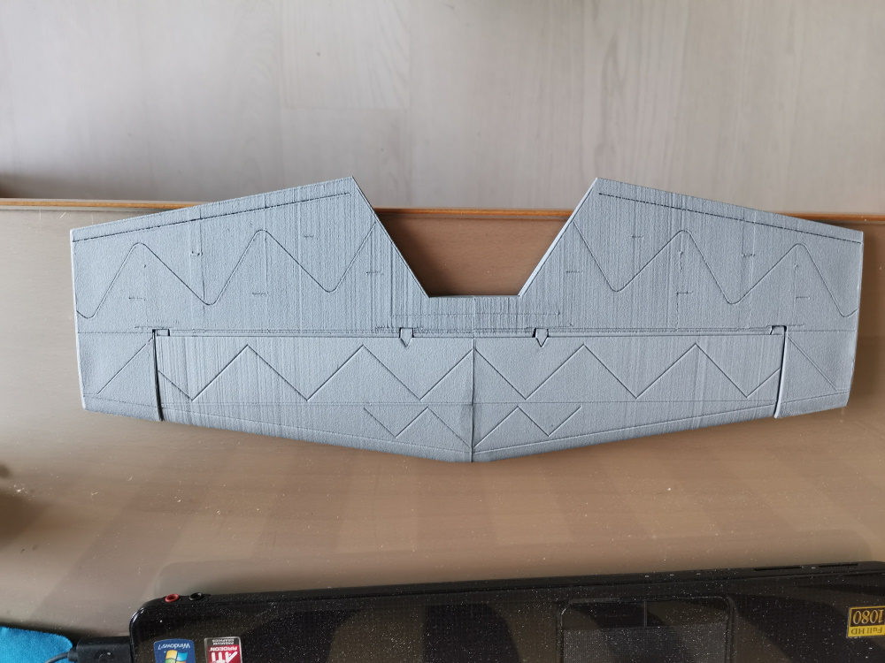

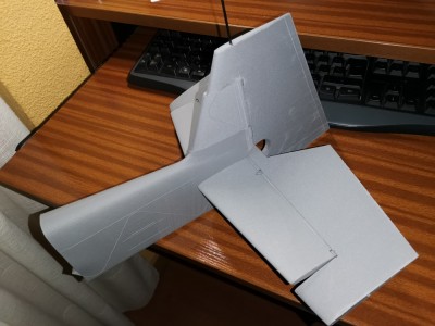

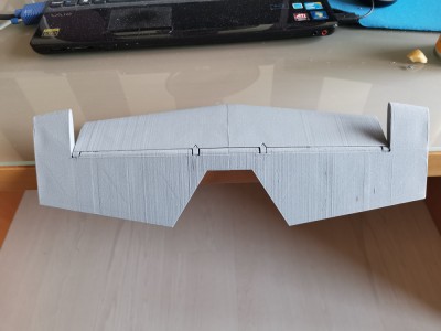

Ya tengo el estabilizador completo. 28 gramos y una rigidez muy alta. Permite algo más de 40 grados de deflexión.
Probablemente con una bisagra tradicional habría pesado 5 gramillos menos, pero esta queda genial.
Al ser piezas muy esbeltas (se imprimen en vertical, y la base apenas tiene 8mm), a medida que se aleja de la cama de impresión se nota un poco el desplazamiento del cabezal, pero lo daremos por bueno.
salu2

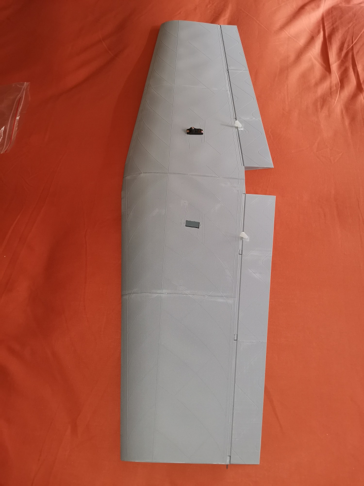

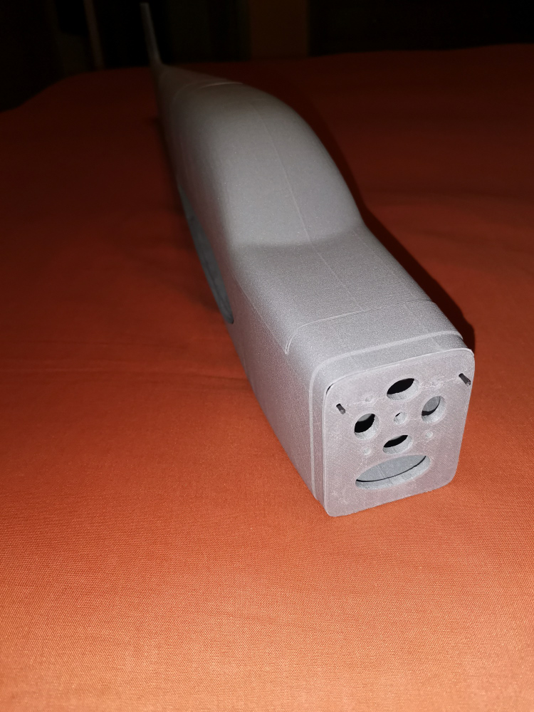

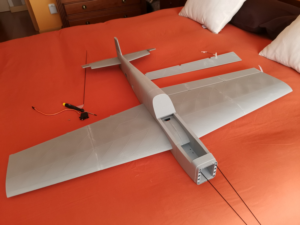

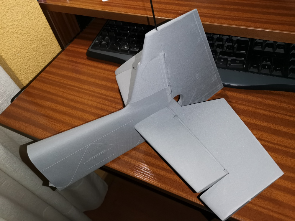

Bueno seguimos avanzando. Ya está la parte trasera
Y ahora con las alas. Finalmente creo que las voy a hacer no desmontables, ya que de otro modo hay que reforzar el fuselaje y eso es peso extra. Todo apunta a que va a quedar en 700 gr y no quiero que pase de ahí.
no se si se tarda más haciendolo con la construcción tradicional o así :lol:

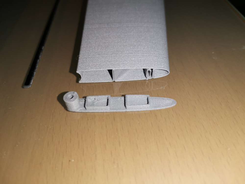

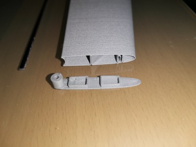

Después de muchas horas ya tenemos alas. Está siendo complicado porque el LW-PLA es muy flexible y hay que meter mucho refuerzo. Aún así creo que se ahorra bastante peso con respecto al PLA normal. Veremos si no se desintegra en alguna maniobra.
Por cierto, aunque haya pasado muco tiempo, enhorabuena por el diseño!!
#1419818
Capitán_Pattex escribió:
Dom, 06 Feb 2022 15:46
Pintaza!
¿Cómo has resuelto las uniones de tramos del ala?

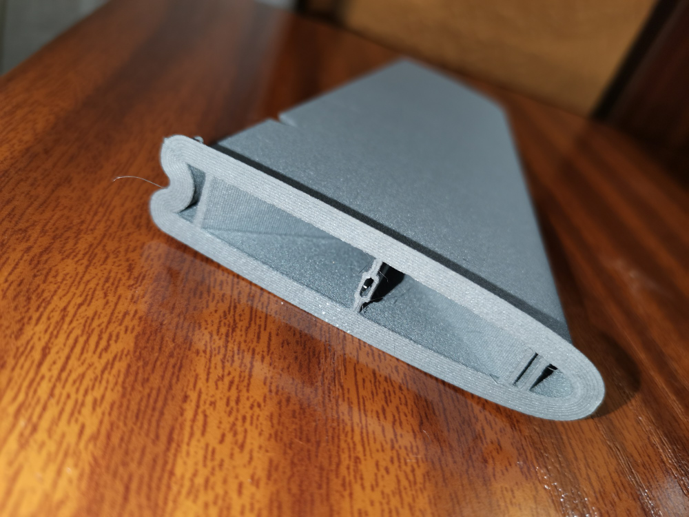

Las alas llevan un par de largueros de fibra de carbono de 3x1 en orientación vertical. Adicionalmente, para unir la piel del ala he pegado unas pequeñas pestañas de PLA.
Aparentemente queda bastante bien, no obstante, siempre se podría poner una cinta de fibra de vidrio super fina (tipo seda), pegada con resina. Hablo de una cinta de un par de centímetros de ancho, pero por el momento lo descarto. Si en vuelo se desarma, ya veremos :D
#1419820
Te esta quedando fenomenal, yo entre piezas del ala en principio pongo cinta de carrocero, que aguanta bien, y si el 1er. Vuelo resulta exitoso, que tengo mucha confianza, la quito y pongo la de fibra de vidrio.

Nada, lleva 3 larqueros de 1.5mm y va que se mata .... espero, jeje

Es que como quedaban 6 agujericos :lol: :lol: estará fenomenal así ya. 8)
Lo único que comparando los alerones con mis modelos, el lugar en el que has colocado el horn, la escuadra, yo la veo demasiado cerca de ese extremo, igual estoy equivocado, y entonces he sacado el porcentaje desde ese extremo mas cercano al fuselaje al horn, respecto de la longitud total del aleron obvio es, y en el caso del MXS que yo estoy terminando, esta al 36,5% , y en el caso de un MXS de FlightModel de 1,9m de envergadura, esta en el 40,4%; no creo que tengas problemas aerodinamicos de algún tipo, o en el servo , simplemente para que si quieres, lo tengas en cuenta en tú proximo diseño.

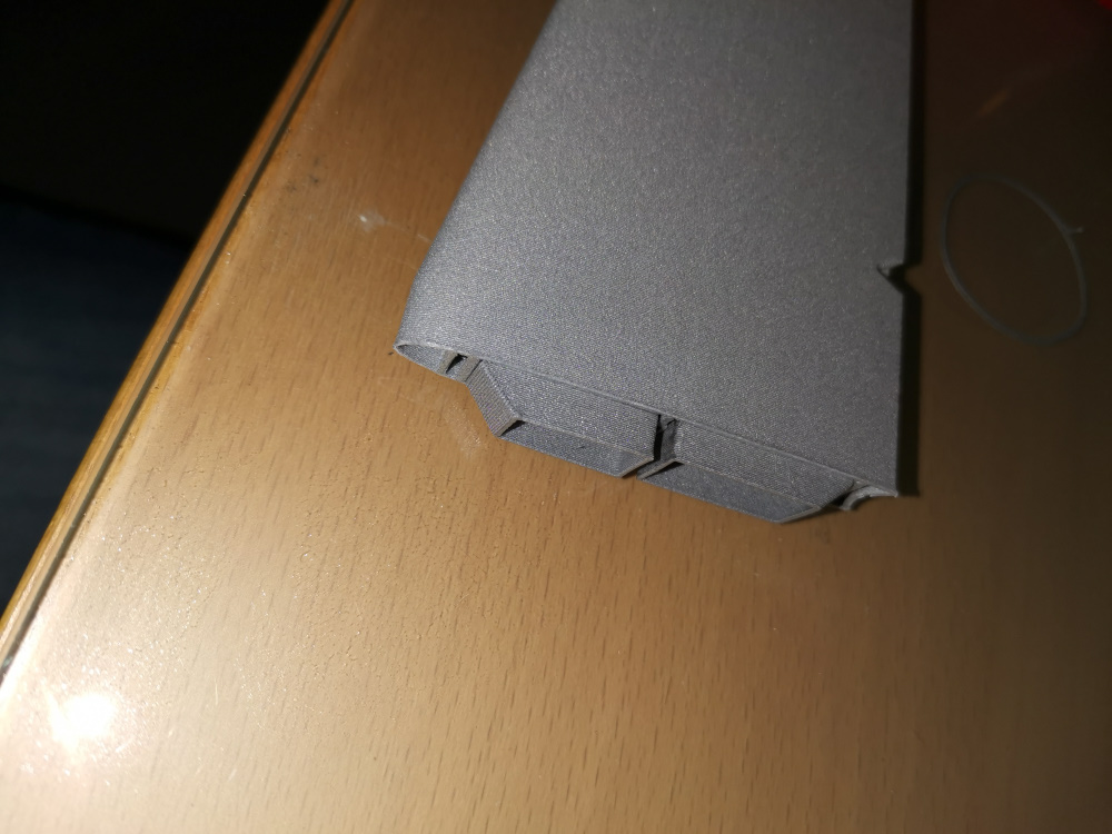

Y las pestañas, ¿las pegas después, o van en el diseño? Curiosidad...
Pues las he pegado después porque hacerlas en el modelo 3D me complicaban un poco la vida, la verdad. No obstante tengo claro que la unión de la capa superficial de las piezas es un horror y no queda bien en absoluto (al menos con LW-PLA, porque es muy flexible). Para el próximo tengo que inventar algo
Pues sí pensé en llevarlo hacia la mitad, pero me implicaba meter mas cable (mas peso) y tener mas difícil pasarlo por dentro (que es un laberinto de refuerzos), así que lo dejé en esa zona y espero que la torsión del alerón no sea muy excesiva (al menos será equivalente en ambas alas)
