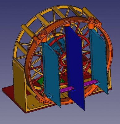

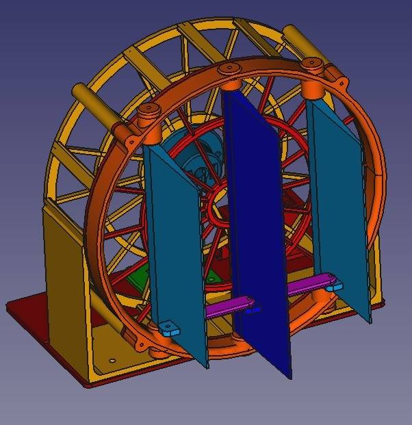

Uno de mis últimos diseños con FreeCad, no lo vas a hacer igual el primer día, pero todo se aprende
Enviado por J.M. Escrich, desde la aplicación móvil de miliamperios

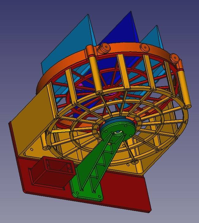

Desde otro angulo

Tiene buena pinta, aunque no tengo claro lo que es :D

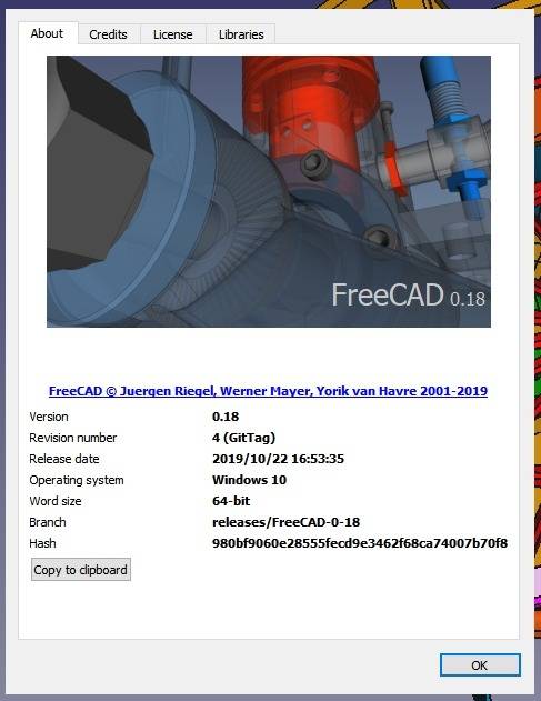

Escrich, es la última versión, la 0.19 que dá guerra, estoy buscando la tuya, la 0.18; a ver si la encuentro de una vez, si tuvieras algún enlace, pásamelo por favor.

Nada, con la 18 tampoco, me ocurre, voy a exportar el .stl en el escritorio, todo lo hace correcto, ningún error, y cuando veo el escritorio, no hay archivo .stl alguno, con los archivos .FCStd sin problema alguno, si los guarda en el escritorio, de locos. Es la W10Home, voy al windows update a ver...

Buenas de nuevo Escrich, el tema es que la 1ª vez que instale el freecad 0.19, hice una pieza, me exporto el .stl correctamente, lo abri en el slicer, y se imprimio sin problemas en la 3D. Por una circunstancia lo desinstale del ordenador, y lo volví a instalar, y apareció el problema, solo lo puedo achacar a eso, algo habrá, estoy por volver al ordendor a su restauración de origen, total, acabo de comprarlo y casi no tiene nada.

Restaurado el ordenador a origen, descargo e instalo la 19.0, y nada, sigue en sus 13, si bien en .obj como indicas, si me lo ha guardado en el escritorio, gracias, me descargaré el prusa y cualquier cosa te pregunto.
Buenas, tengo la 0.18.4 para Windows 64, por si la quieres
salu2

Si ya la descargue, pero tampoco con la 0.18; pero ya no importa, el Creality slicer 4.8.2 abre los archivos .obj, así que resuelto el asunto, ya tengo el archivo en .gcode en la tarjeta uSD y a imprimir. 8)
