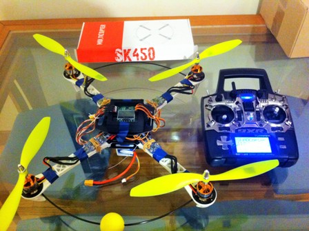

Hola Compañeros. Otro que se ha apuntado a esta aventura.
He montado mi bicho y realizado los ajustes como he leído en el foro. Gracias a todos los sabios por sus consejos, y a todos aquellos que reportan sus problemas, ya que con sus comentarios nos ayudan a los demás a no cometerlos.
A priori parece que he tenido suerte (o maña) y el mío funciona OK a la primera!!!
Ya he realizado un primer vuelo y va bien, se levanta y se controla aunque más nervioso de lo que esperaba, tendré que ajustar el PID.
Os pongo una foto del bicho:
Como veis lleva la placa KK2.1 en versión 1.5. Y por eso formulo en este hilo la siguiente pregunta relativa al pilotaje con esta placa:
He notado algo diferente con respecto a mi experiencia previa con helis eléctricos. Normalmente cuando mueves las palancas de control (aleron, giro, elevación) los helis se mueven en respuesta; pero cuando vuelves la palanca a su posición neutra el heli también lo hace, es decir, cesa el alaveo, giro, etc.
En cambio, con mi quad debo corregir el movimiento realizado previamente para volver a una posición neutra; es decir: si doy avance, no basta con volver la palanca a una posición neutra; para poner al quad horizontal tengo que dar marcha a atrás, pues de otra forma se queda en posición avance continuamente. ¿Tengo algo mal programado? ¿Es normal que no corrija los movimientos una vez cesa la actuación sobre el stick?
Ya me contareis.
Por javier_david
#1260079
jujasu escribió:Hola Compañeros. Otro que se ha apuntado a esta aventura.
Ya me contareis.
hola, ¿has activado la autonivelación?, yo tengo el mio configurado para que arranque por defecto autonivelado y en caso de querer vuelo extremo , algo que aun no hago, lo activo con la palanca de gear. Con la autonivelación el quad responde como tu dices, cuando sueltas la palanca se estabiliza sólo. También depende de los parametros que tengas ajustado en el menu de autonivelación, que son diferentes de los del vuelo normal.
Por jujasu
#1260715
Hola Javier David, gracias por contestar.
A ver si te he entendido bien:
Quieres decir que con la autonivelación el quad tendera a estabilizarse en cuanto los mandos vuelva a centrarse? Lo voy a probar en cuanto pueda !!! (A ver si para de llover de una vez).
La verdad es que estoy buscando algún sitio donde explique los valores del PID de una forma práctica, algo mas del consabido (proporcional, integrado, derivado). Hasta ahora lo mas explicativo que he encontrado ha sido esto:
• Coeficiente de ganancia proporcional - un quadcopter puede volar relativamente estable sin otros parámetros excepto este . Este coeficiente determina que es más importante , el control humano o los valores medidos por los giroscopios . Cuanto mayor sea el coeficiente ,el Quadcopter parece más sensible y reactivo al cambio de ángulo . Si es demasiado bajo, el quadcopter parecerá lento y será más difícil de mantener estable. El multicopter puede comenzar a oscilar con una alta frecuencia cuando P es demasiado alta .
• coeficiente de ganancia integral - este coeficiente puede aumentar la precisión de la posición angular . Por ejemplo , cuando el quadcopter se altera y cambia su ángulo de 20 grados , en teoría, recuerda cuánto ha cambiado el ángulo y regresará 20 grados. En la práctica, si usted hace su quadcopter ir hacia adelante y le fuerza a detenerse, el quadcopter continuará por algún tiempo para contrarrestar la acción . Sin este plazo, la oposición no dura tanto tiempo . Este parámetro es especialmente útil con viento irregular, y el efecto suelo ( la turbulencia de los motores ) . Sin embargo ,si el valor de (I) se eleva demasiado su quadcopter podría comenzar a tener una reacción lenta y disminuir el efecto de la ganancia proporcional (P). Ademas también comenzará a oscilar como al tener una elevada ganancia P , pero a una frecuencia menor .
• Coeficiente de Ganancia Derivada - este coeficiente permite al quadcopter para alcanzar más rápidamente la posición deseada . Algunas personas lo llaman el parámetro de aceleración , ya que amplifica la entrada del usuario. También disminuye la acción de control rápido cuando el error está disminuyendo rápidamente . En la práctica, se aumentará la velocidad de reacción y en ciertos casos provoca un aumento del efecto de la ganancia p. La ganancia D hace que el quadcopter más sensible , lo que significa que si su quad oscila , este parámetro puede empeorar las oscilaciones , así que ten cuidado .
Vuelo acrobático :
• Requiere un P ligeramente superior
• Requiere una I baja
• Aumentar la D
Vuelo suave Suave :
• requiere una P más baja
• Requiere una I más alta
• Disminuir D
