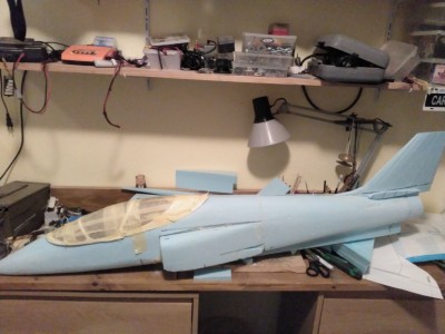

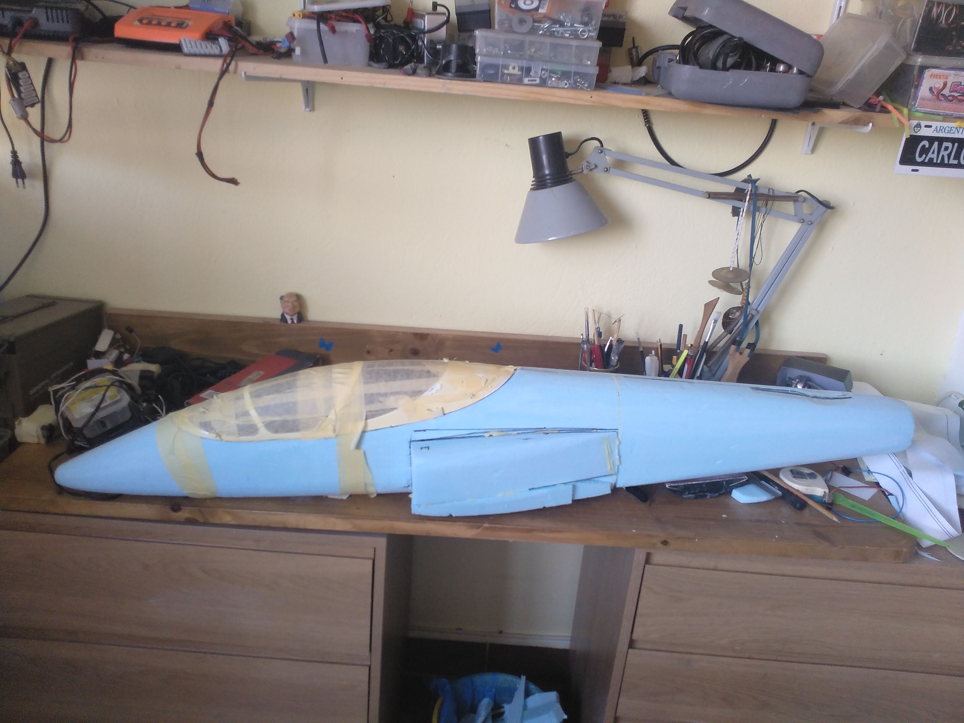

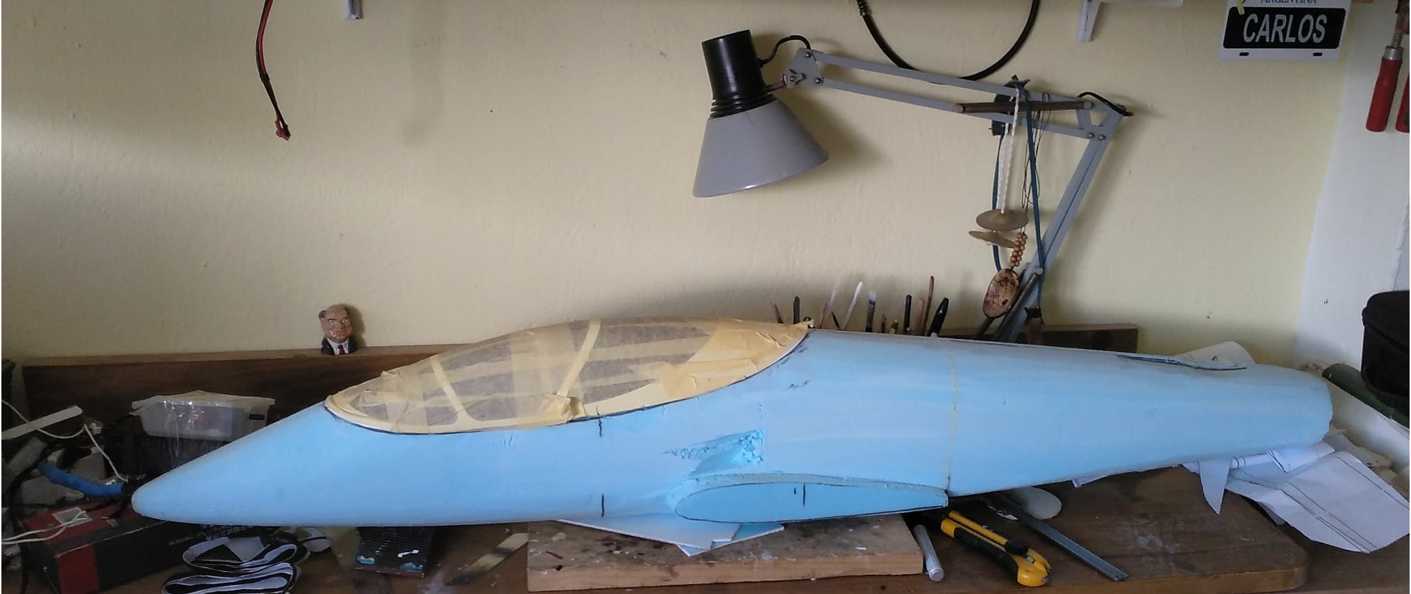

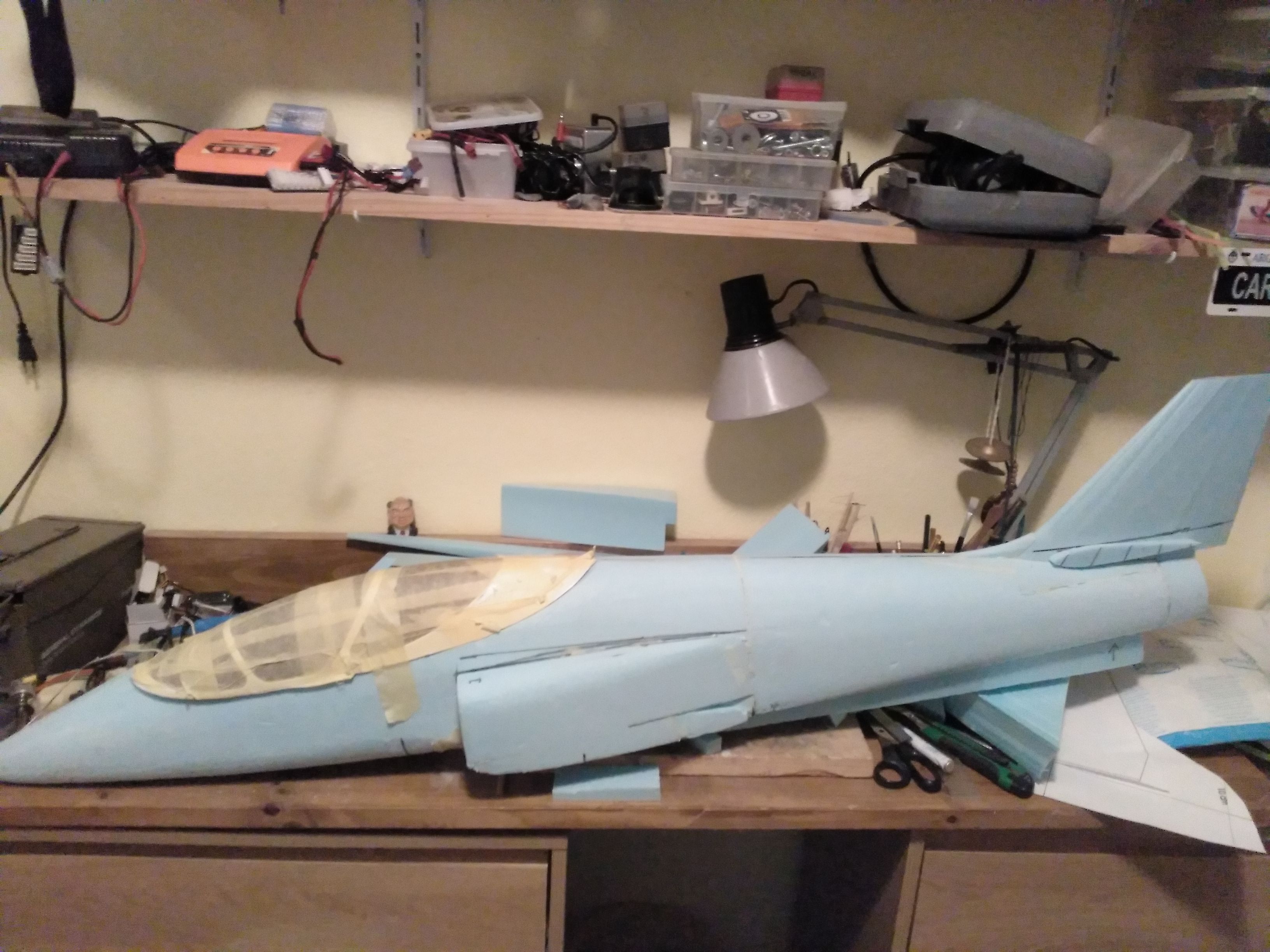

.Cuando el diablo no tiene que hacer mata moscas con el rabo, es decir polvo de foam.Como tengo el triperio de el Avanti S de 80 mm he empezado a tallar algo parecido.He usado las medidas originales y viendo momentos de varios modelos he hecho algo parecido a un plano en Coreldraw.
.Hay que usar mascarilla buena y si es posilble la de gases.. las superlima es imprescindible :D
.Usando la cabina del Avanti le he ido dando forma y queda mas o menos aceptable, seguramente lo enfibraré con fibra de vidrio de bajo gramaje y refuerzos en carbono, contrachapado etc.. espero que no salga pesado.Las alas enfibradas o enchapadas, no sé de momento que haré pero tengo una duda:
.-He pensado en el Naca 2012 en raiz y el 2010 en marginal con 2º de washout, el Avanti parece que tiene en raiz un perfil mas grueso y hasta autoestable...¿Como lo veis?
.Estoy mas acostumbrado a perfiles de veleros y acrobáticos pero en esto estoy un poco liado...

Me suscribo al post... a ver cómo termina el “diablo”
Buena pinta tiene!
Enviado desde mi iPhone utilizando Tapatalk
Por pa22
#1412015
Tienes el "triperio" del Avanti S ? Que ha pasado :cry:
No recuerdo el 2010 pero el 2012 está en 10% o 12 % según recuerdo con un 2% o 3% de camber, es un buen perfirl para otras aplicaciones pero para un EDF no lo veo muy claro.
Cuando aún estaba activo en EDF utilicé siempre perfiles entre 7,5% y 9% por encima de eso no me gustaba el desempeño, inclusive utilicé el MH-45 y el RG-15 (original y modificado) con buenos resultados. El E- 374 teniendo un ligero camber es bueno y se está a 10%, el 6060 es excelente aunque obviamente depende de la geometria del ala.
Que te llama del 2012 ?
Trata de mantener el peso contenido, se ve bonito el trabajo del fuselaje :wink:

Hola Charlie55 C.Aguado:
Se ve muy bonito. Buen trabajo.
Raúl.

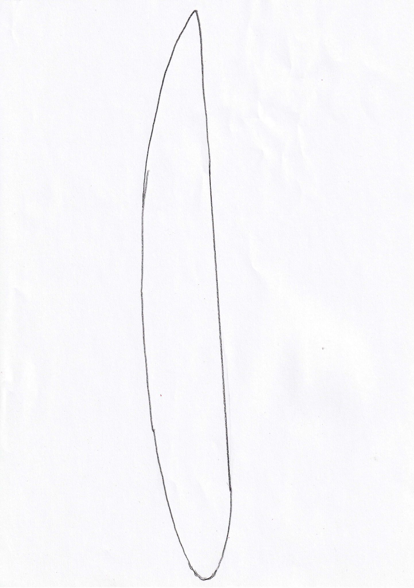

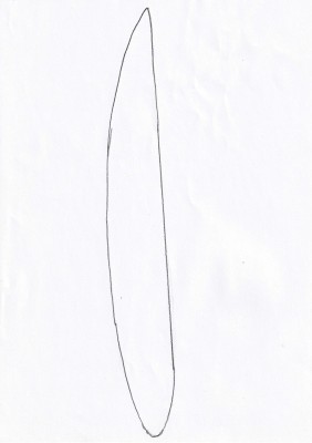

.El perfil del Avanti S es regordete y parecido al NACA 2412, y este tiene buenas cualidades de sustentación y se usa bastante en maquetillas y demás.
.Los que comentas son usados en EDF y son bastante versátiles en veleros rápidos pero me tira para atrás la sustentación y que para los flaps son más delicados. Otra opción es tipo intermedio como el Selig 3021 y parecidos que son intermedios y admiten también bastante bien los flaps.
.Gracias compañeros por ahora de momento solo es foam, a ver como sigue, lo estoy modificando continuamente.Me voy decantando por alas desmontables sin encastre definido, es decir que se pueda poner otro tipo de perfiles sin modificar mucho .El acceso al interior para hacerle los tubos de entrada, el EDF y demás por la parte de abajo con una trampillita.

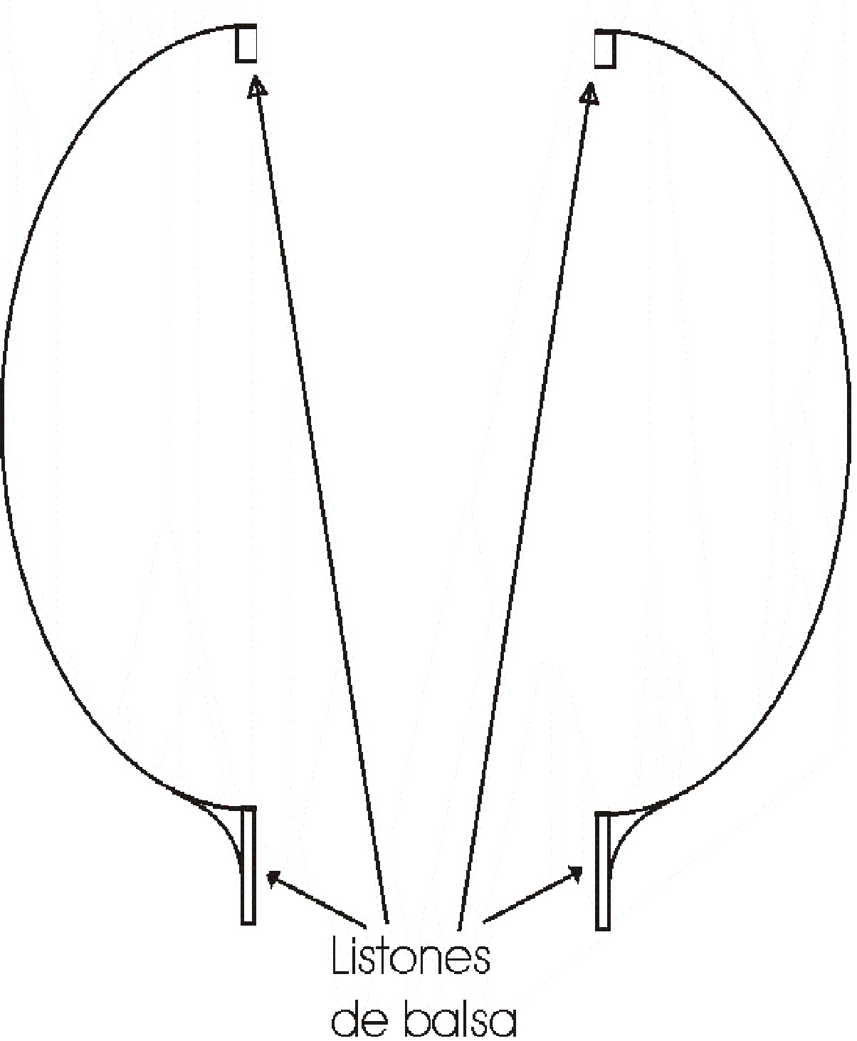

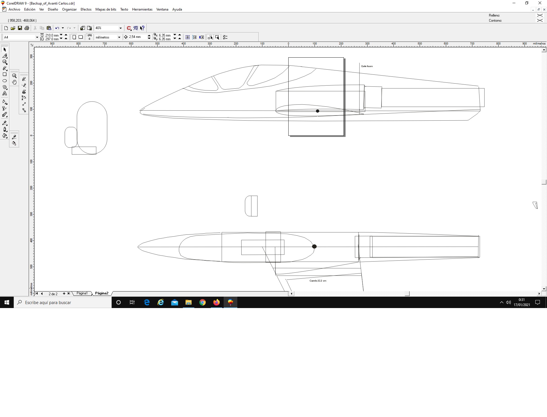

.Os pongo el dibujo que he usado, solo es para cortar foam, no lo tomeis como exacto porque es a ojitis

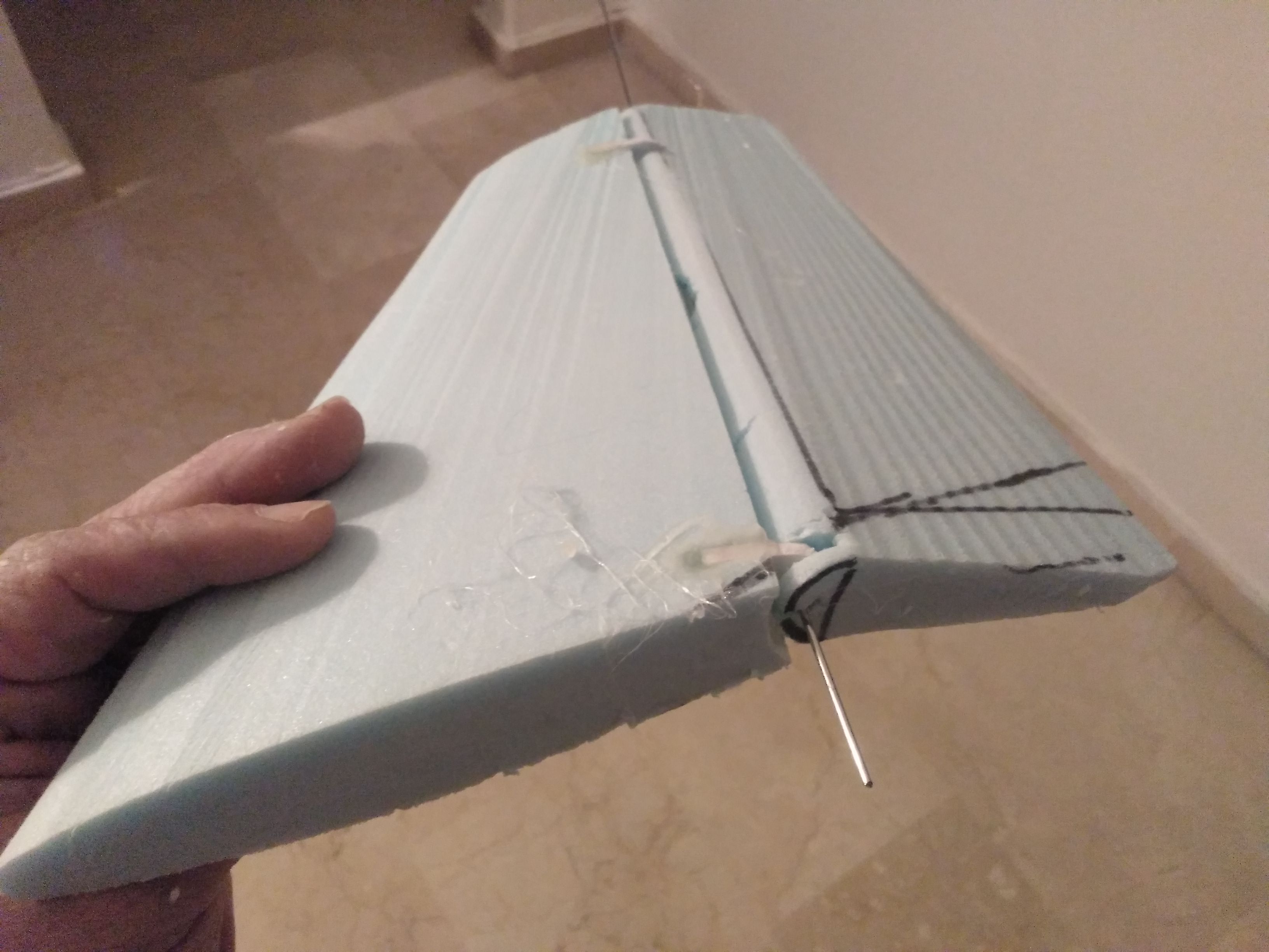

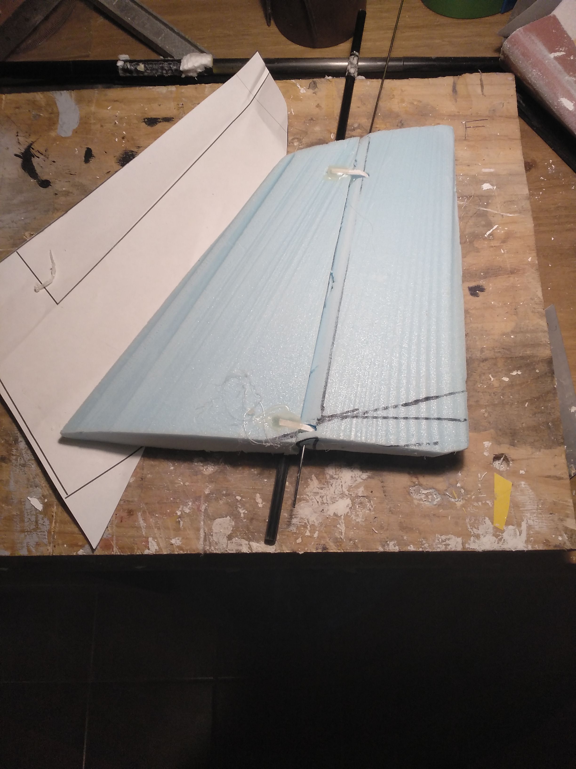

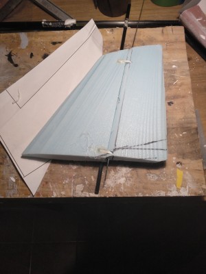

Idea para las superficies móviles, es solo una prueba con restillos que tengo, no parece funcionar mal.Se trataría de un tubo de carbono, a este se le pegan los ejes .Posteriormente se mete la superficie móvil, luego se introduce en el fuselaje, ya sea para dejarlo fijo o desmontable.
.Como este tipo de foam es bastante duro,el empenaje irá enfibrado y solo con pequeños refuerzos de carbono.

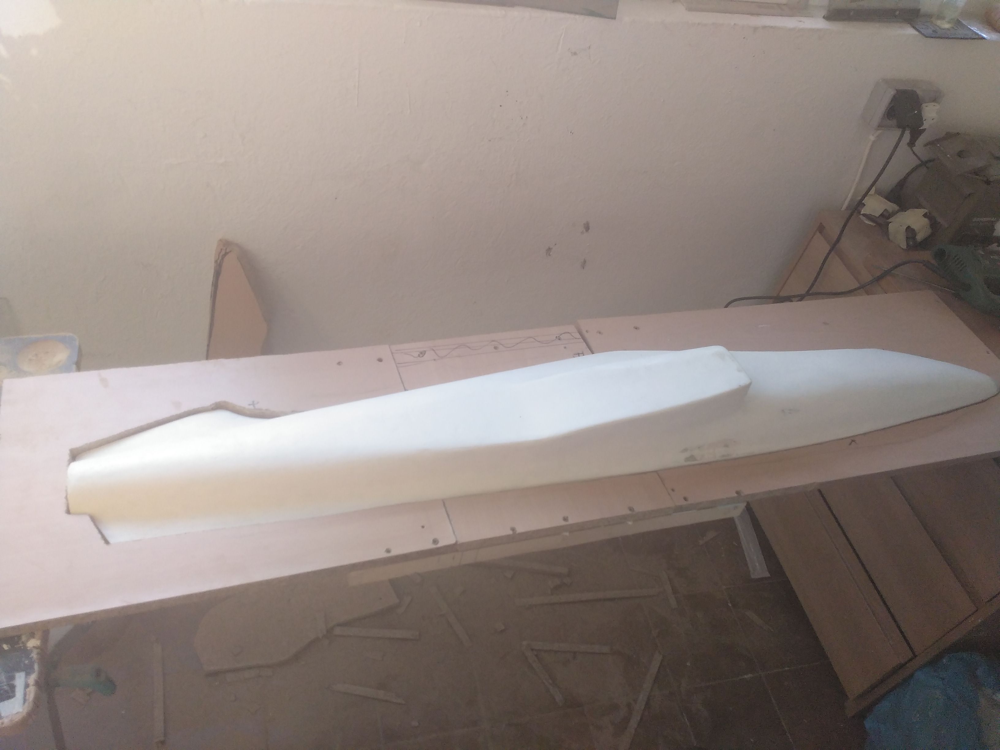

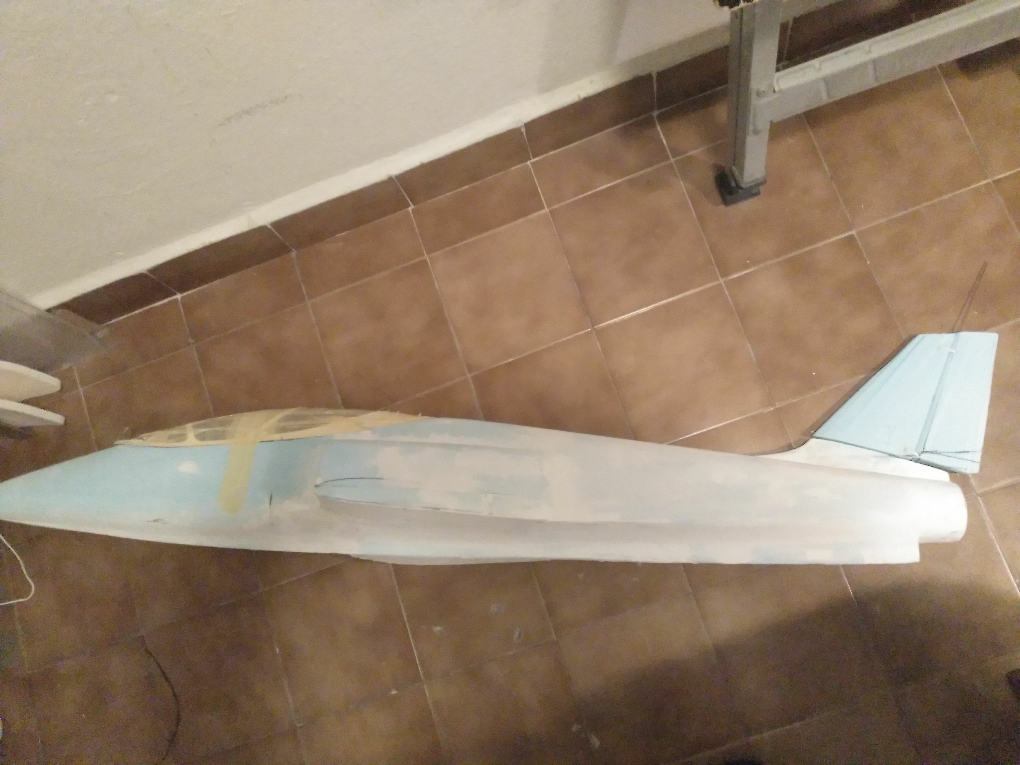

Pues despues de enfibrar, la he enmasillado con masilla de poliester y pintado.
.El polvillo de lijar masilla es muy fino, recomiendo mascarill de las de gases y todo lo que se pueda hacer con lija al agua mejor.La pintura es al agua, ni mi casa ni mis pulmones permiten otra, de todas formas el resultado no será fino ya que el original no lo es.
.Como el currillo es grande y se pasa de peso voy a hacer un molde, eso sí "economic class" barato dentro de lo que cabe:
Gel coat normalito y fibra con epoxi, el poliester procuro usar lo menos posible.A ver si encuentro gel coat moldes pero de epoxi y medio barato.

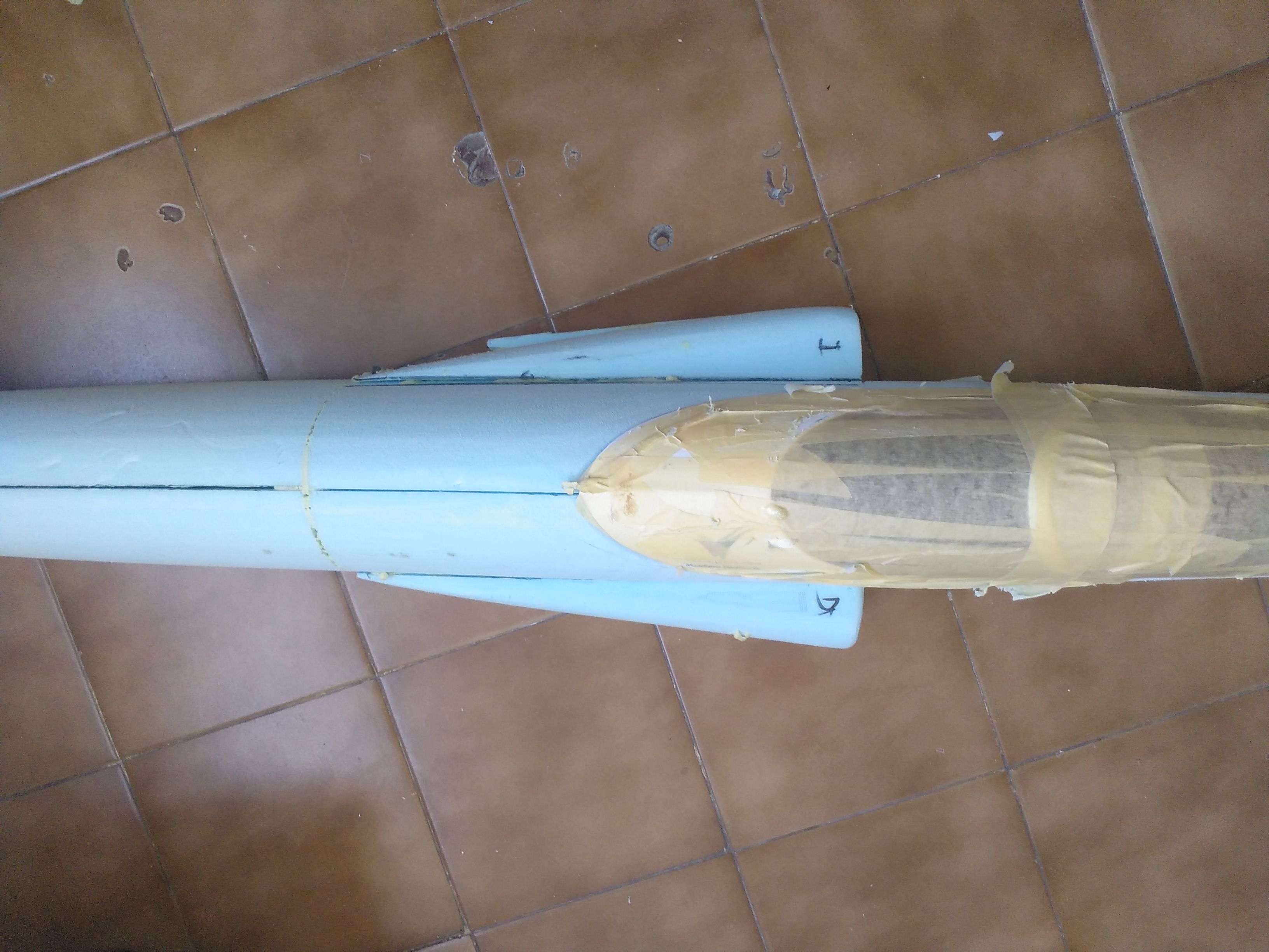

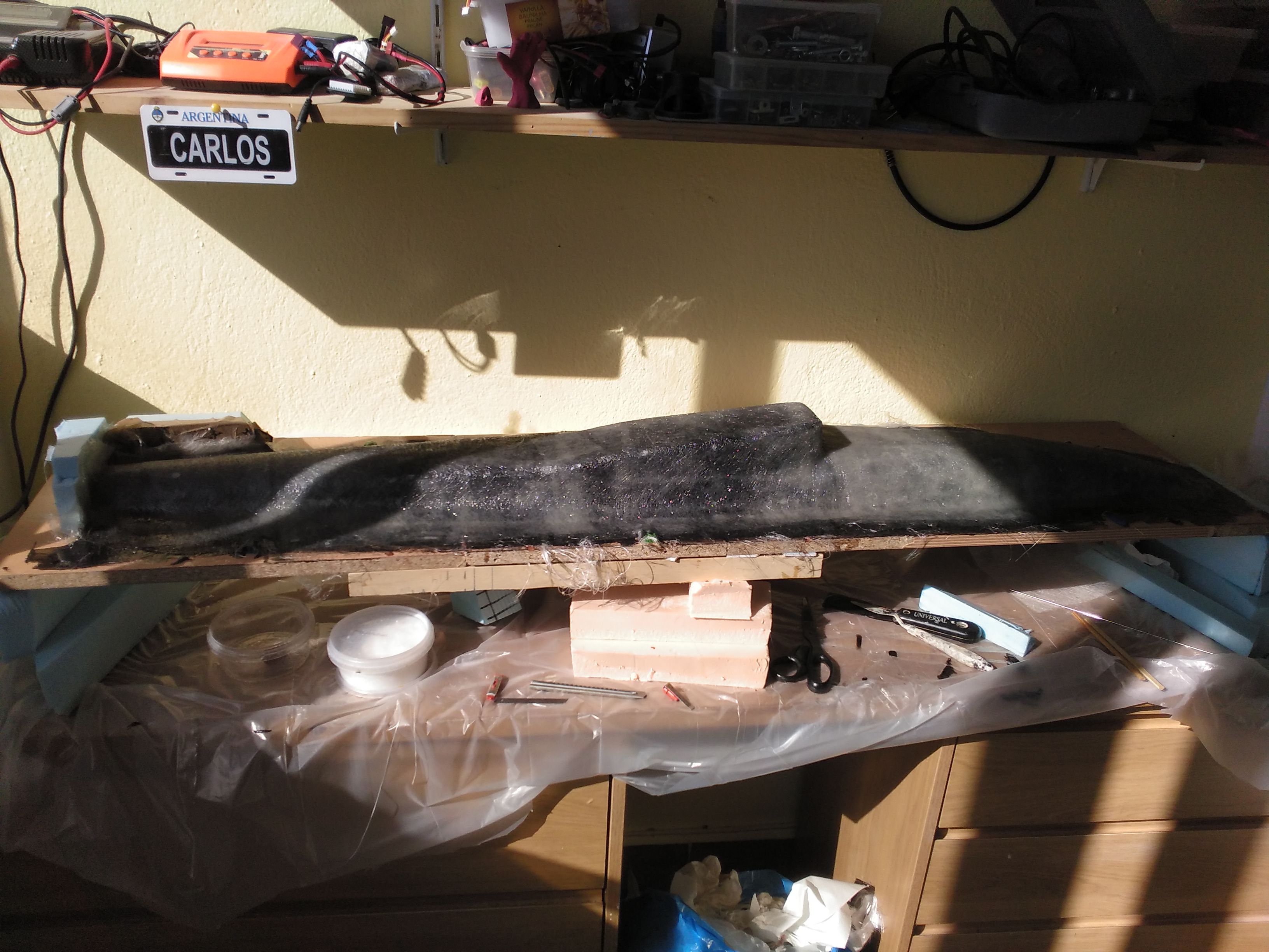

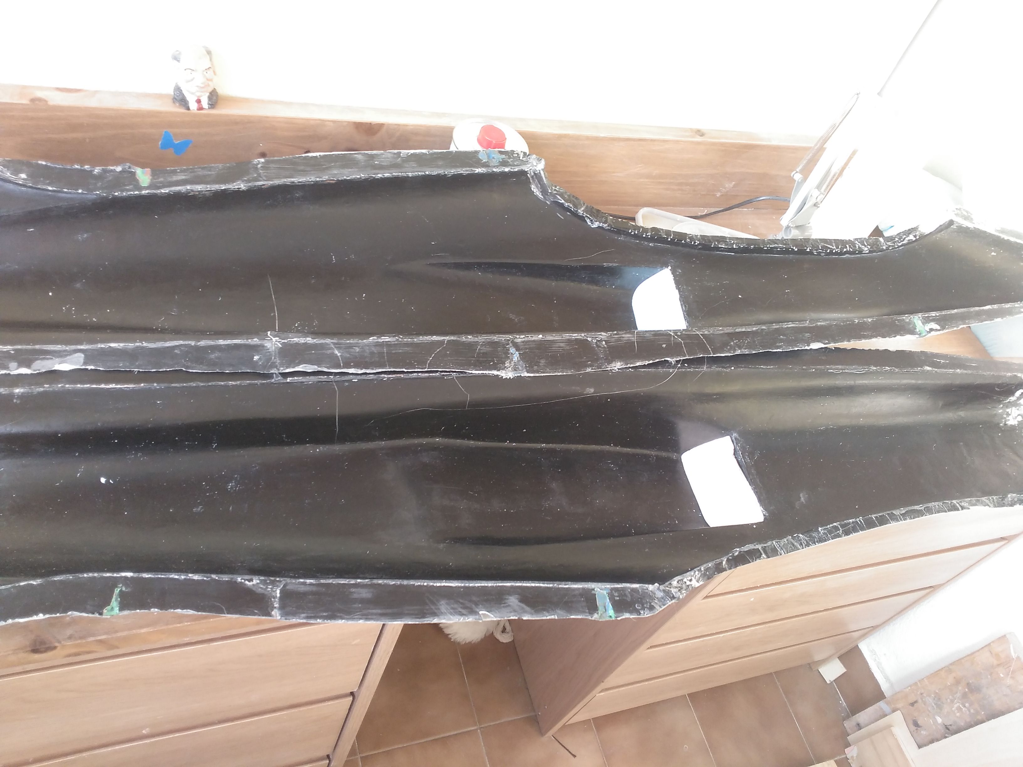

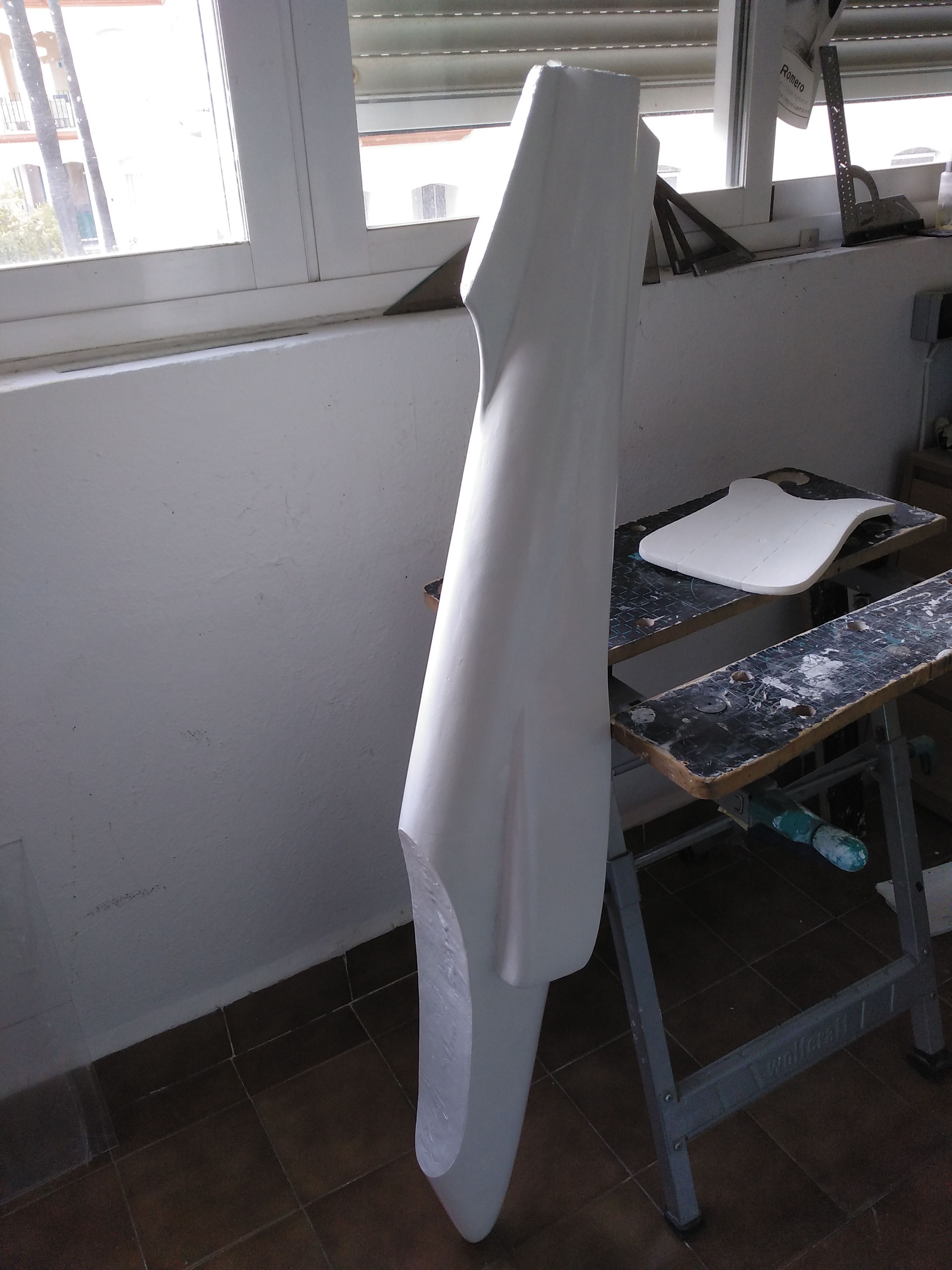

Bueno, después de hacer el molde tengo un problema, le cuesta un triunfo sacar el original, por un lado, por otro por fin sale,es la primera vez que se pega tanto. El original era foam tallado con dos capas de fibra y para no apestar usé pintura al agua, luego 5 capas de cera
Por lo visto al aplicar el gel coat de poliester ha reblandecido la cara y la pintura, pegandose parcialmente y teniendo que quitar algunos restos de pintura,eso no creo que haya sido el problema, creo que ha sido la entrada de la turbina. Creí hacerla a 90 º con respecto al fuselaje pero quedarían rebabas pequeñas e impedía sacar la pieza, he cortado del original las entradas y ya están a unos 30 º, espero que las copias desmoldeen bien. Otra cosa que he visto es que el molde tiene que ser lo suficientemente grueso para que el poliester no resquebraje ya que es más quebradizo que el epoxi parece ser, como referencia di solo el gel coat-fibra de 100, fibra de 200 y matt ligero.Tendría que haber puesto mucho mas matt y grueso...
.¿Os ha pasado lo de la pintura?
.Tampoco me desespera las imperfecciones, lo que sí es comentaros todo esto para que lo tengais en cuenta.
.Bueno, despues de darle vueltas creo que voy a hacer lo siguiente para las copias y no gastarme un perraje, de fuera a dentro:
.-Dos capas de fv de 100 gr/m2 a 45º, acabado exterior
.-Refuerzo en balsa de 1.5 mm enfibrada dos capas a 45º desde la entrada de aire hasta casi el final del fuselaje,así se hacen las viguillas de los veleros pero con más capas.
.-Refuerzos en fibra de vidrio y carbono siendo este longitudinal y reforzando asiento de las bayonetas
.-Viguita de calcetín de carbono en la zona estrecha ántes de la entrada de aire.
.-Cerrar el fuse y luego poner cuadernas: una para el trén, otra en la zona ántes de la entrada de aire y otras en la EDF.

Vaya Charlie, a veces suceden cosas que no esperamos. Viendo los bordes de separación de cada mitad noto que son pequeños y finos con lo cual ya tienes problemas que eventualmente crearan delaminación de esos bordes y que con seguridad continuaran hasta el mismo molde. Por otro lado, con esos borde tan cortos como piensas unir las mitades firmemente ? piensas laminar con molde abierto, desmoldar las piezas y luego unirlas ?
Si la cera está bien aplicada difícilmente la resina de poliester la afecta como para llegar hasta la pintura, he utilizado una buena variedad de desmoldantes junto con la cera, lo mejor y más barato es el PVA ya que aporta lo necesario como capa adicional entre la cera y la resina ya sea resina pura o gelcoat. El uso de PVA también ayuda a desmoldar con aire comprimido, incluso con agua y jabón. El mejor desmoldante que he utilizado era una base de PVA+cera que se aplicaba con pistola, al secar se le podía pasar una trapo y retirar una fina capa plástica y por debajo una capa más fina de cera que inclusive era muy buena para pulir la pieza original.
Es una cuestión que evalúes que te vale más, retocar y recomponer ese molde o hacer otro. El fuselaje en positivo quedó en buenas condicioines ? Antes de continuar evalúa bien que deseas hacer porque con seguridad ese molde te dará mucho más trabajo y posible pérdida de tiempo y materiales que hacer otro. :(
Noto varias rayas dentro del molde, son grietas o rayado ?

.Al original le dí como cinco manos de cera si dices que no fué la pintura sería la forma de las entradas de aire.El original ha quedado chungo pues tuve que hacer fuerza para sacarlo y le hice muchas marcas, no merece la pena arreglarlo, además tenía un montón de descascarillados.
.Creo que puedo sacar copias con el molde ya que, aunque tiene imperfecciones cierra bien .Por cierto las grietas son debido a que al ser el molde con pocas capas flexa un poco y el gel coat de moldes no y resquebraja facilmente. Si hago más moldes los haré con muchas mas capas de fibra, lo ideal sería por colada pero es un armatoste pesado.
.Voy a hacer dos partes, las dejo curar y las desmoldeo así veo como van de peso y rigidez, de momento llevo 4 capas de F.V.de 80 gr .Lo de unir las dos partes es peliagudo y no me queda bien, aquí tengo buen acceso para poner fibra uniendo las dos partes pero el fondo es como de quilla de barco que no sé como quedará de apretada la fibra.También puedo poner unos listones de balsa y pegar por los listones.La unión de los dos moldes es por tornillos con tuercas
