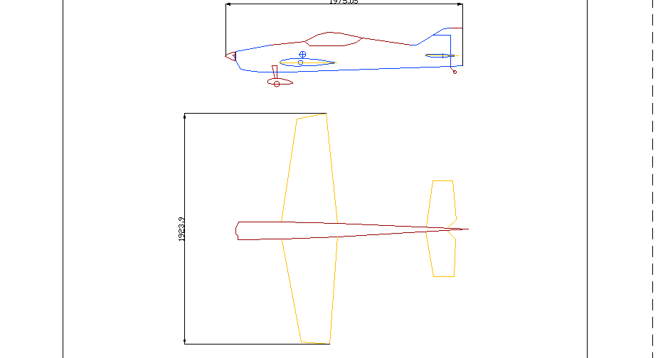

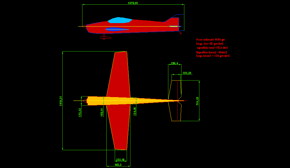

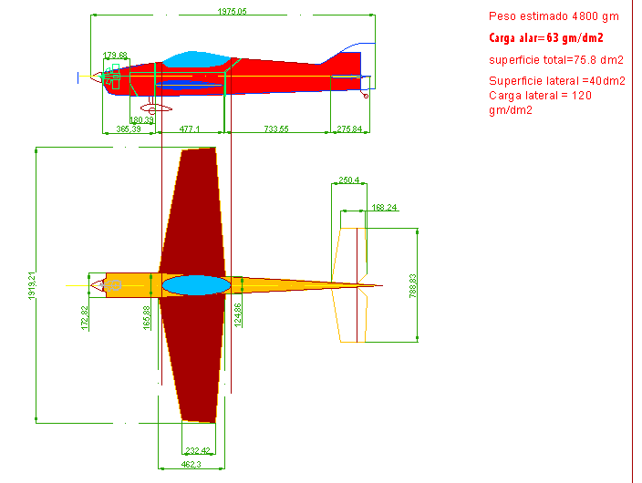

Modificaciones del boceto:
Espero sujerencias, opiniones y si quereis dibujar sobre boceto dejo archivos dxf, las proporciones son aproximadas cuando elijamos un diseño las ajustamos, el fuselaje es generosamente alto 40 dm2 laterales,he estado haciendo bocetos y veo simplicidad dejando el motor en posicon vertical y salidada tubarro/escape por debajo de cabina.
que motores seran competitivos para estos tamaños?
si no teneis cad poner bocetos a mano o con cualquier programa de dibujo (paint,photoshop, etc)
en relacion a accesorios teneis toda la razon habia que buscar una cabina,tren de aterrizage de algun modelo parecido que se encuentre sin problemas en cualquier sitio
[La extensión rar ha sido desactivada y no se mostrará en adelante]

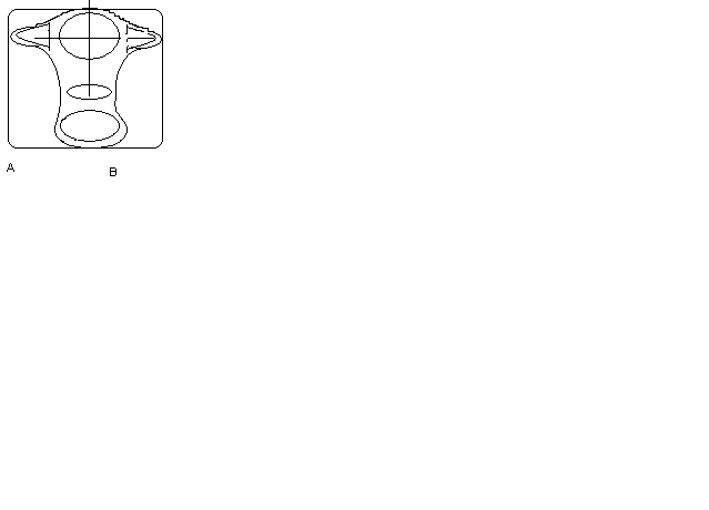

CABINA SOBRE CG
CABINA ATRASADA
Última edición por juan jose boullosa el Jue, 11 Ene 2007 20:05, editado 3 veces en total.

#377179
Hola Juancar.
La ayuda siempre es necesaria y más si manejas el autocad como Juan José.
Por desgracia no tenemos todo controlado, sería un acto de prepotencia por mi parte, solo intentamos llevar a cavo un proyecto que puede ser beneficioso para el Foro. Pero para ello los interesados en el proyecto tendrán que construir sus modelos y no comprarlos hechos y creo que ese es uno de los retos que nos planteamos.
Personalmente estoy viendo desde hace años que los modelos de alto nivel hay que cambiarlos año tras año y me remito especialmente a las especialidades de F3A, F3B, F3F, que tienen unos costes prohibitivos para la mayoría. Creo que en la F3A es factible contruir un modelo que pueda dar la talla aunque sea para hacer la tabla F3A-b lo que para mi sería un buen logro el conseguirlo.

#378674
De controlado nada juancar , estamos en fase de ideas y perfilando forma del aparato, cuantas mas ideas y ayuda mejor, pongo dibujo de medidas para que opineis, cuando lo tengamos perfilado empezaremos con numeros y calculos (los que sepamos y podamos hacer).
los ficheros para no saturar el hilo los pongo siempre en el mismo sitio , un Rar
Sigo diciendo que cuantos mas seamos mejor , los planos finales y demas los dejaremos siempre en el foro

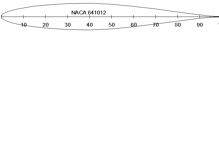

No encuentro ese perfil naca 641012 ,Ordenado.
no dudeis en descargar el archivo rar y modificar lo que querais oportuno, luego lo subis al hilo y entre todos lo discutimos
8)
Por Juancar
#378783
Ese perfil lo tengo en profili, luego os pongo una imagen.

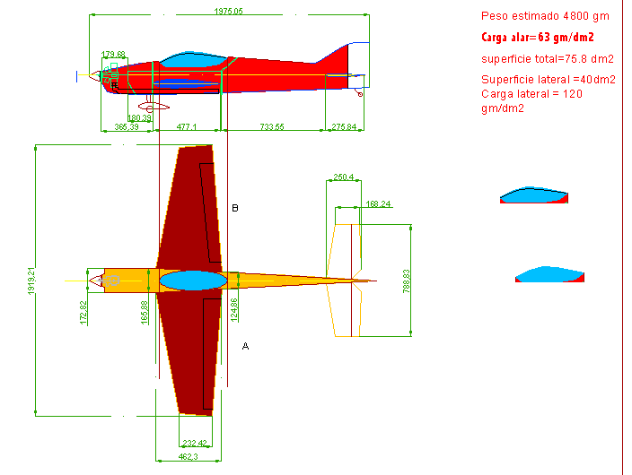

Bueno aqui traigo unas modificaciones y opciones sobre alerones y cabino y lo del tubarro(por hacernos un idea)

Hola a todos aqui traigo el perfil

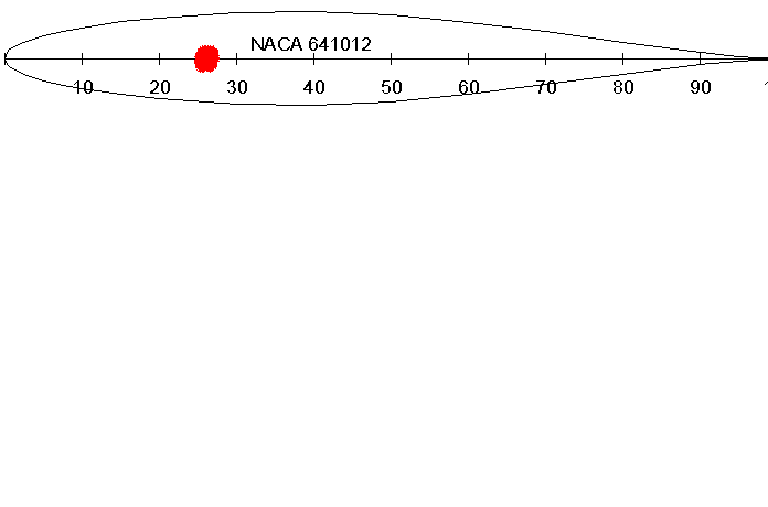

Hola ya he calculado el centro de gravedad en el perfil
Por jorgito el de las alas
#379229

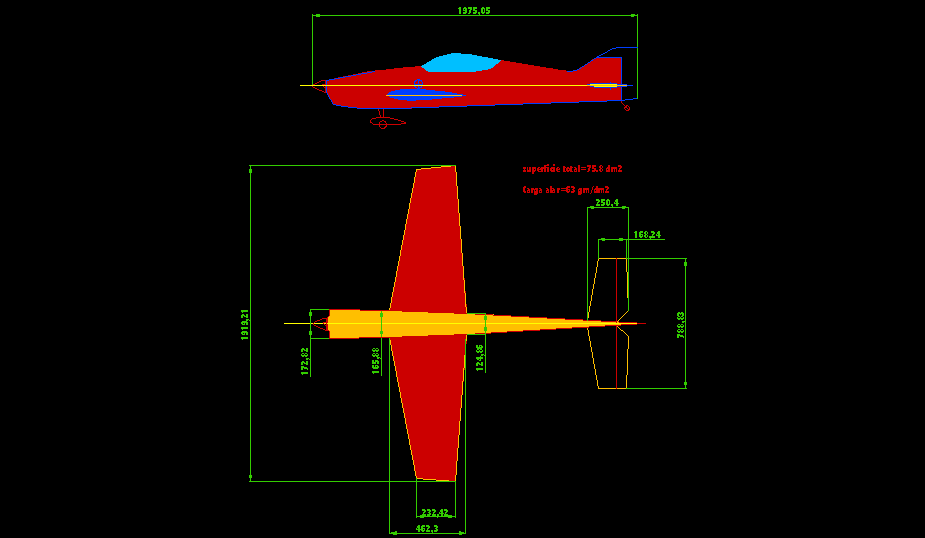

Una opcion de carena he hecho mitad y mitad haber cual os gusta mas
Por juan jose boullosa
#379254
Hola a todos , veo que somos mas , me gusta cuntos mas mejor, jorgito la carena que has echo es super agresiva esta muy bien aun no hemos hecho vista frontal, el perfil que propones me gusta yo habia puesto la cabina mas atras en el primer boceto por estetica y diferenciarlo un poco de la tendencia actual, puse motor en 2 posiciones porque en principio puse cajon para pipa en la parte superior que llevaba tapa motor-cabina en una sola pieza y otra tapa inferion de carena para un 4t , el motor superior lo puse por menos problemas de funcionamiento y acceso, pero si pensais que es mejor inferior pues mejor.
luego pinto carenas para que las veais

El CG era aproximado en el dibujo inicial, ya concretaremos si la pipa va por debajo a ordenado que queria ala de una pieza sera dificil de poner pero como parece que solo yo pense en motor arriva pues si no hay mas opiniones lo pondremos abajo. que opinais?
no entiendo lo ultimo de tu mensage :shock:
