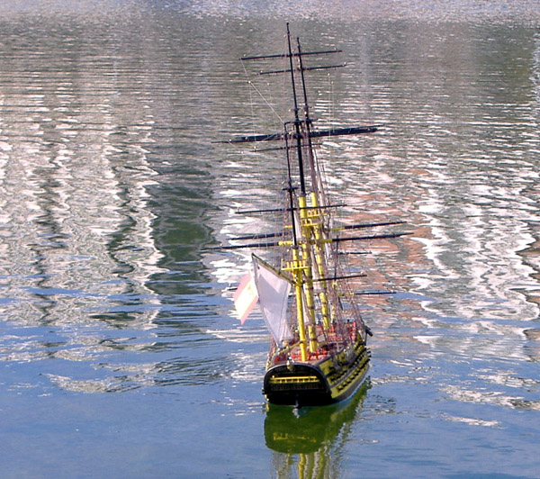

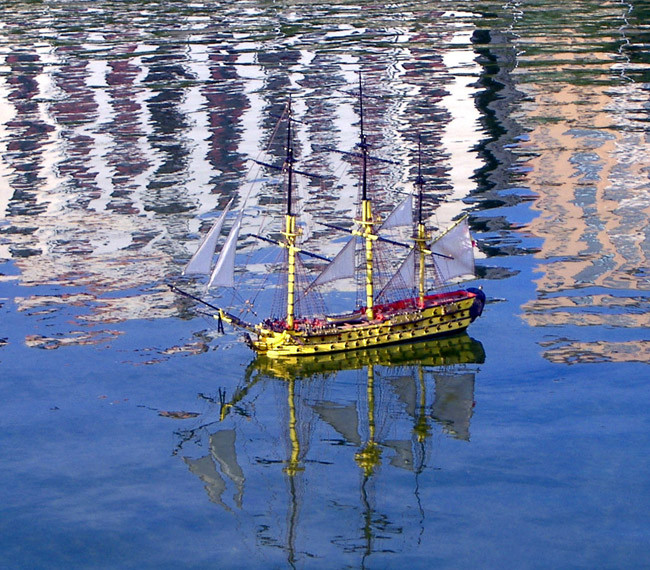

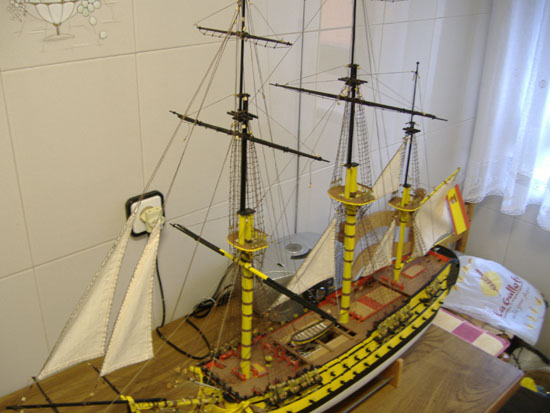

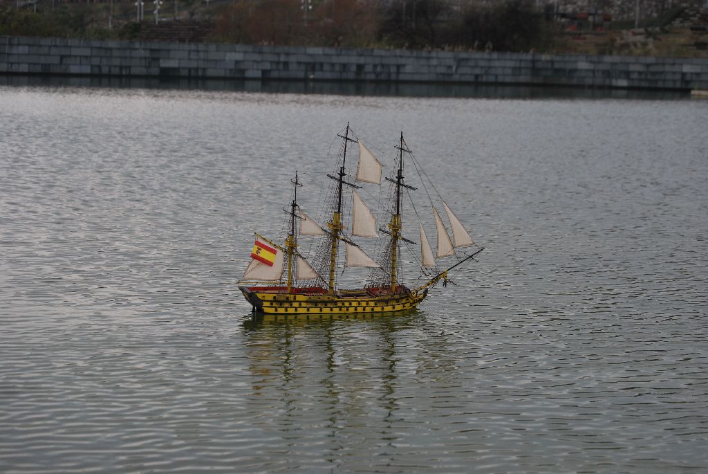

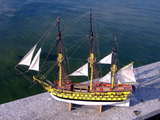

Bueno, estas son algunas fotos de la navegación, como ya me habiais advertido, tengo poca vela por lo que no coge suficiente velocidad como para encarar al viento y hacer las ciabogas... pero bueno, hay que ir mejorando...

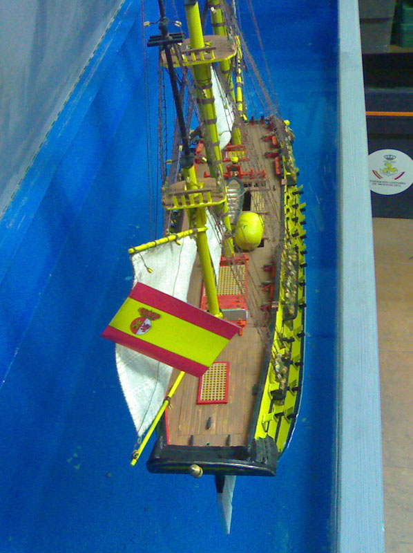

Estas son las últimas fotos que tengo, espero que pacosantander, me pase las que sacó el dia de la botadura...

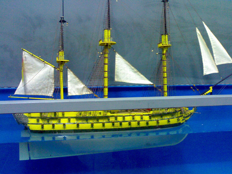

Estas son del día que puse el barco en el estanque de pruebas de inmersión de submarinos de Pedro Ortiz. uboot-santander.
Con un huevo kinder de plomo para lastrar jejeje

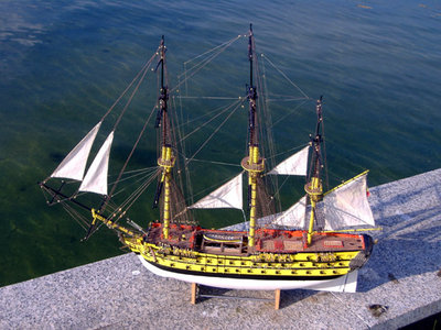

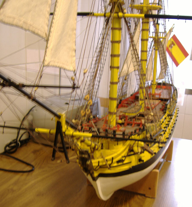

Buenas noches a todos ahi van unas fotos de el San Juan Nepomuceno,espero que me hayan salido bien
Un abrazo a todos,Paco Santander Naval RC

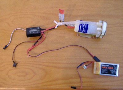

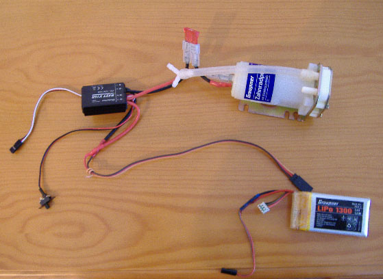

Bueno, pues ahora antes de reanudar con los proyectos que tengo empezados, voy a ver si consigo mejorar el San Juan...
Voy a instalar una bomba de agua con un regulador de velocidad de 15A extraer agua de debajo del casco y expulsarla por detrás para que haga una propulsión tipo jet.
El barco navega bien con viento de popa, pero me es casi imposible hacer ciabogas al viento cruzado... por lo que espero ganar el propulsión y poder hacer todas las maniobras sin necesidad de poner quilla con orza ni una aparatosa hélice.
Iré poniendo fotos de las cosas ya que el trabajo ha de ser muy lento y minucioso ya que ahora ya casi no me entran las manos en el interior del barco :roll:

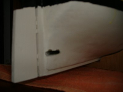

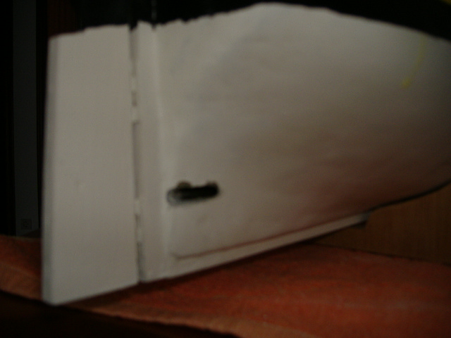

Bueno, pues los agujeros ya están hechos y probada su estanqueidad, son dos tubos independientes uno por cada costado del timón (para que la maniobra sea mucho mejor), ahora un poco de pintura para que no se noten en demasía y listo para regresar al agua a luchar contra la perfida alvión :twisted:

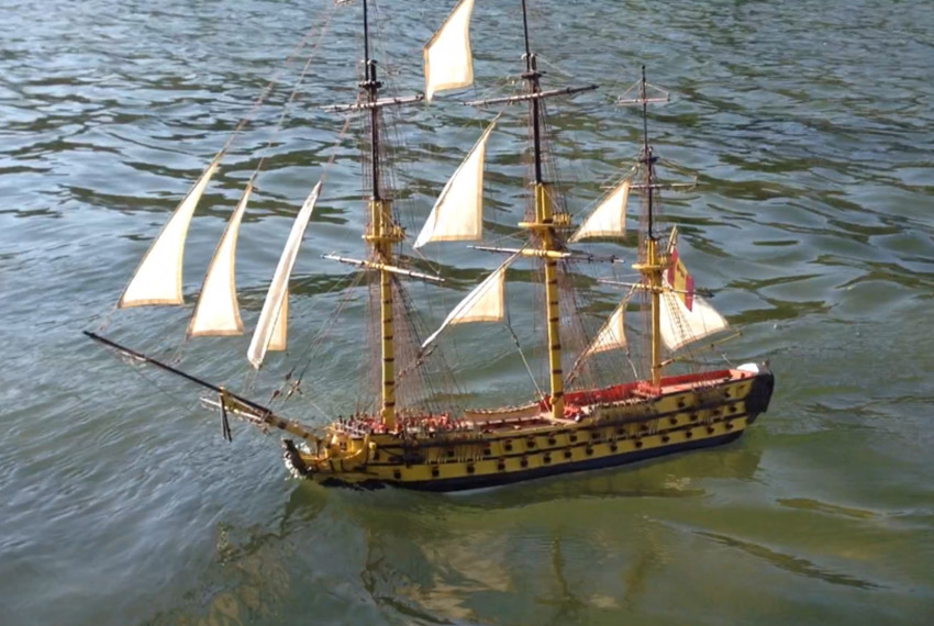

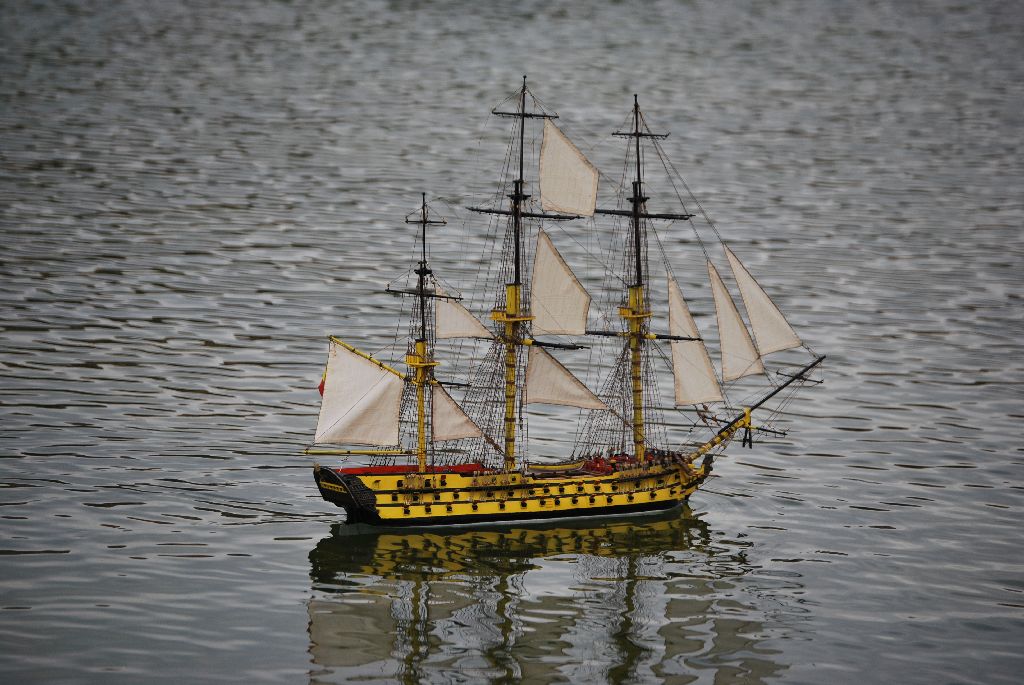

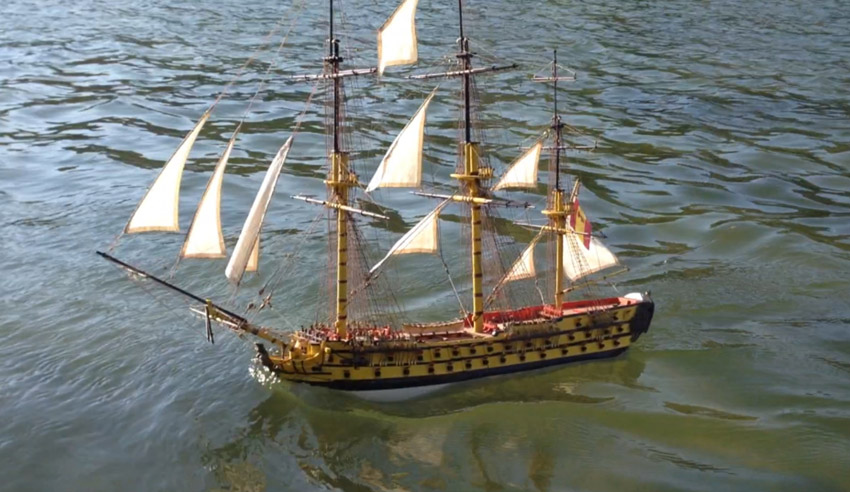

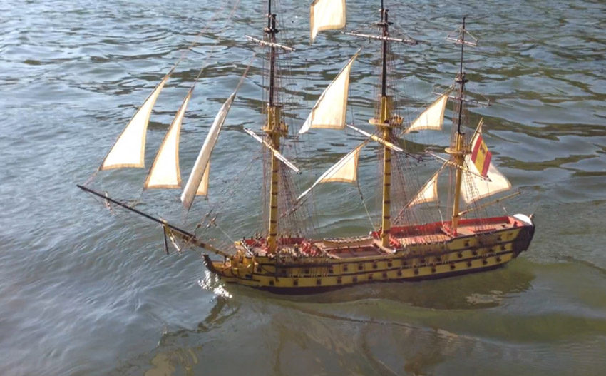

Bueno, pues es el 3º día que le saco a navegar, igual no era el día más apropiado ya que con el excesivo viento, las olas eran grandes y terminó por entrar agua en el interior, aunque todo es de fibra y plástico, no me preocupa mucho pero la electrónica... :roll:
Pongo unas fotillas...
Por Wamba
#1286118
De eso nada!!!!! El día era perfecto!!!, sin viento no hay ola y era muuuuy bonito verlo trasluchar y comerse las olas navegando en portantes A VELA , lo del agua es culpa del constructor, la limera ( si se puede llamar así) del timón va abierta como en los reales y las olas a veces llegaban hasta ahí, pero repito que me encantó verlo navegar y lo que más me gustó es que el barco obedecía al timón , hay que seguir estudiando lo del chorro......

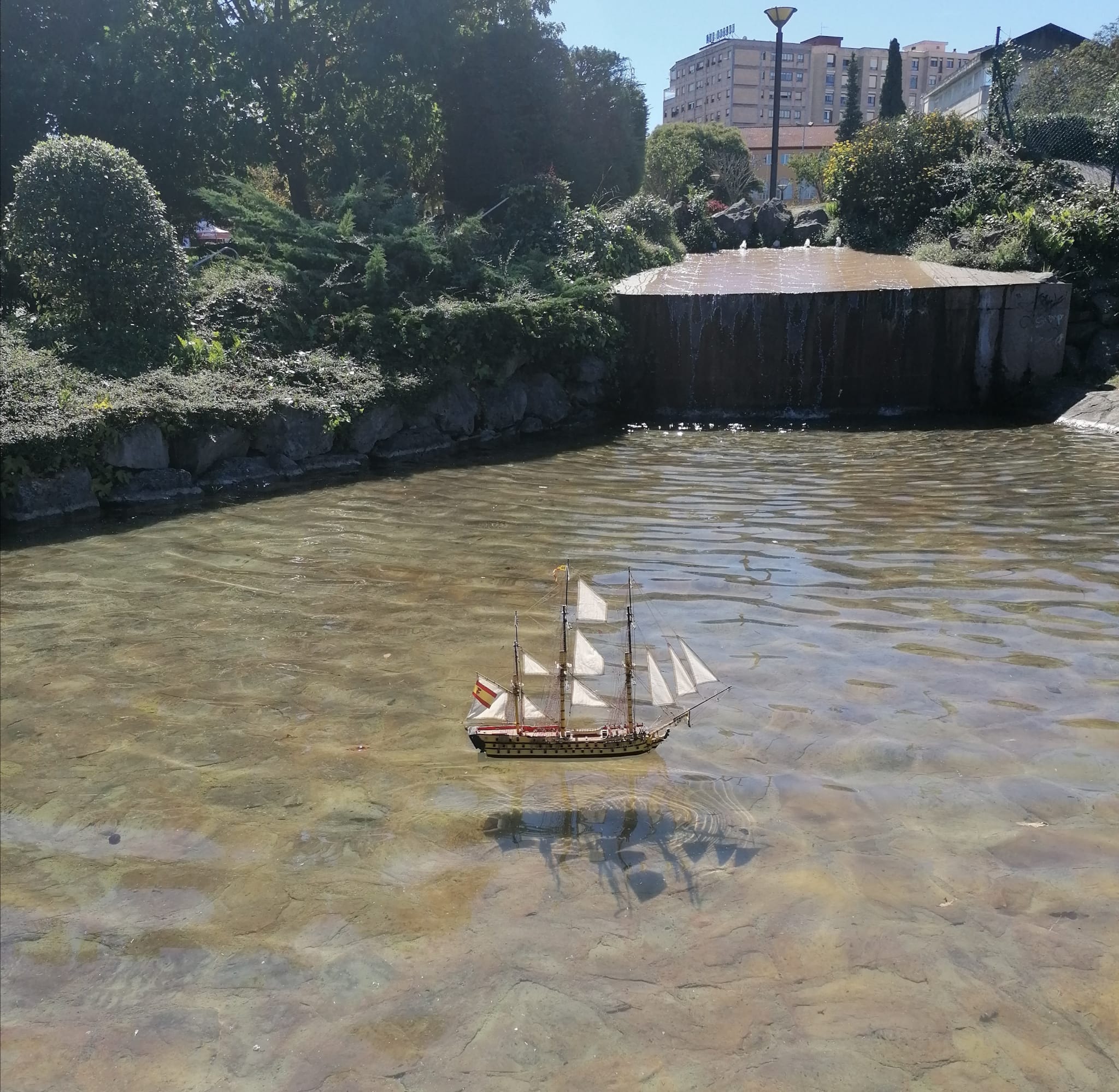

La maqueta del San Juan Nepumuceno navegando el estanque de el Astillero en Septiembre del 2022 a pocos metros donde hace 257años fue botado el original. :mrgreen:
