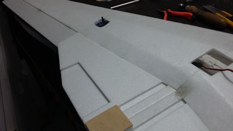

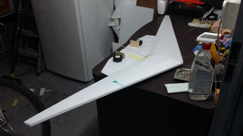

Por osvy
#1361461

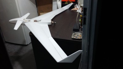

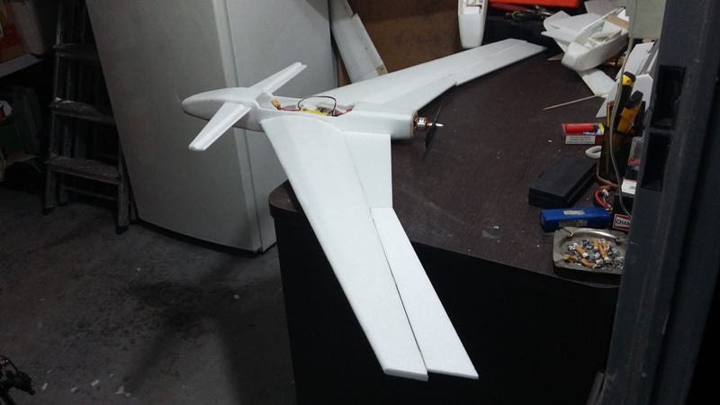

Gracias unomas, la verdad que para estar remendado como estaba volo de maravilla, aparte del cg le faltaban alerones en los extremos del ala, pongo una foto de "LOS ARREGLOS " que hice en el campo de vuelo para poder volarlo, un saludo

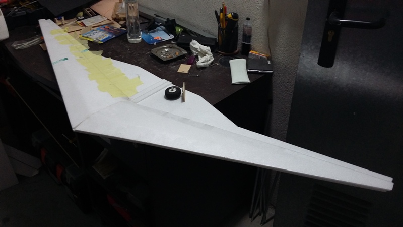

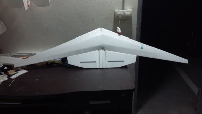

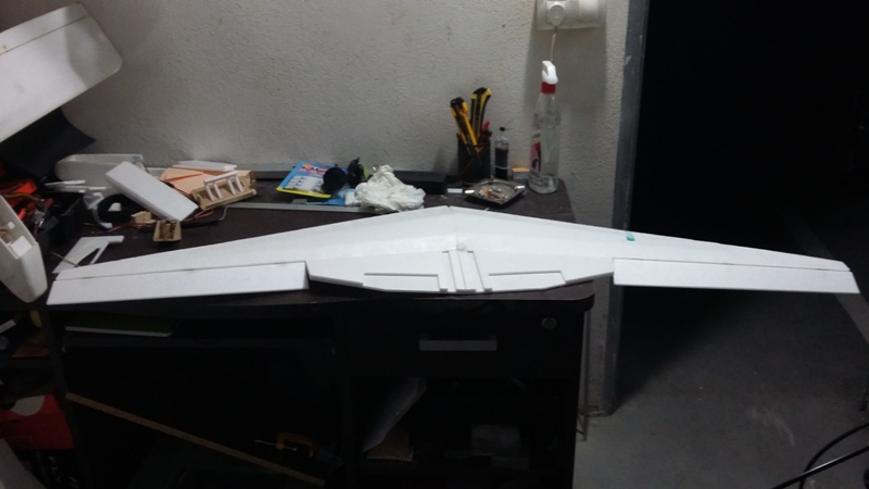

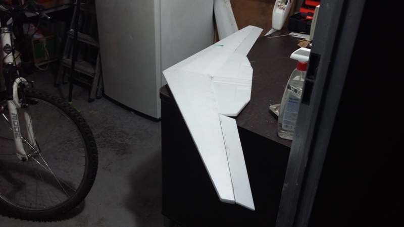

Por osvy
#1361462

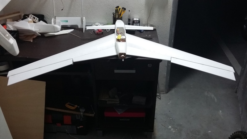

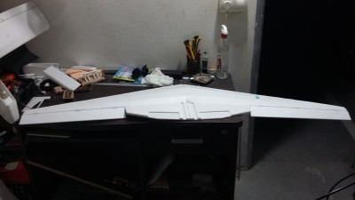

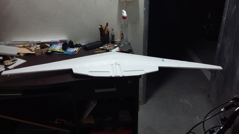

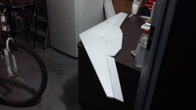

En el taller se pueden hacer las cosas mejor, este es el nuevo look de los alerones, ahora seguirán los nuevos wingless

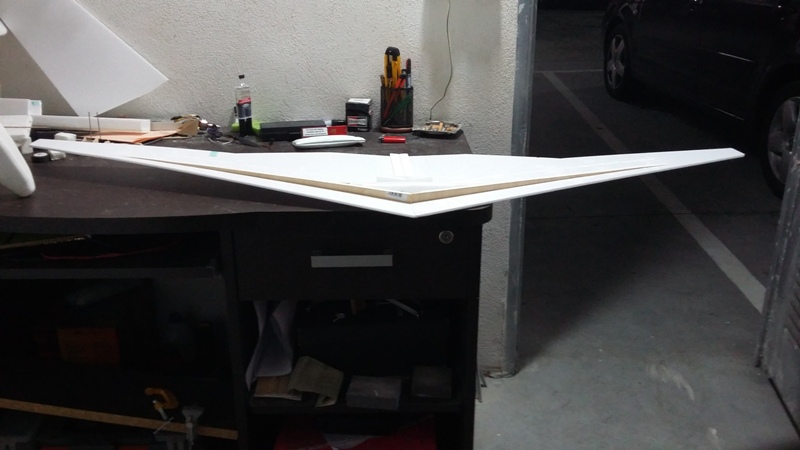

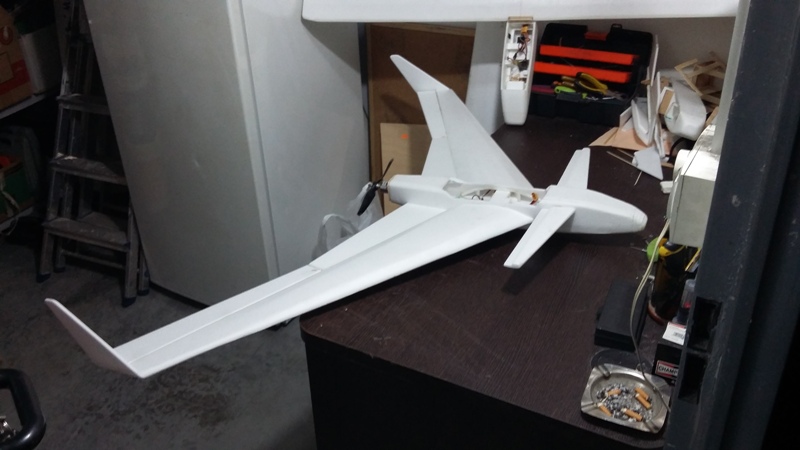

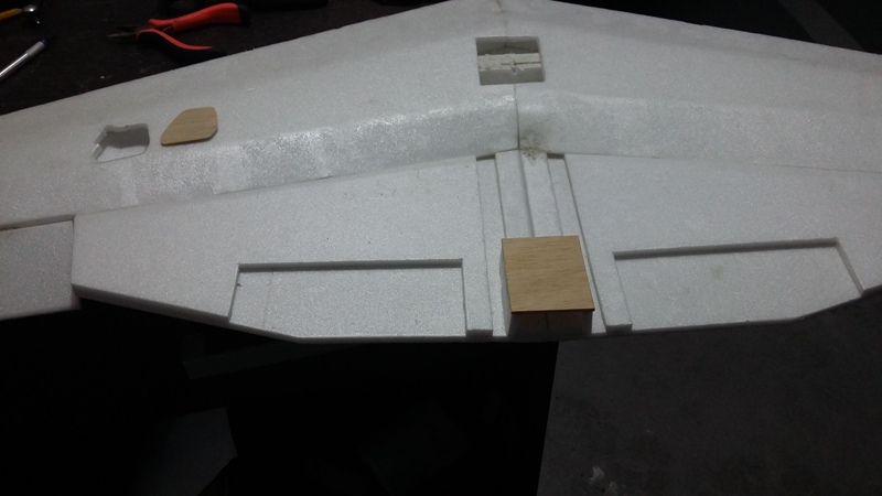

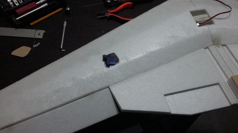

Por osvy
#1361509

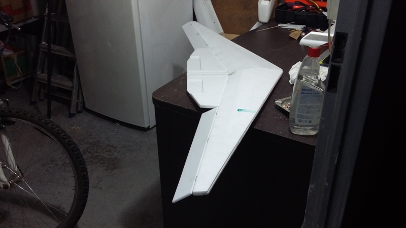

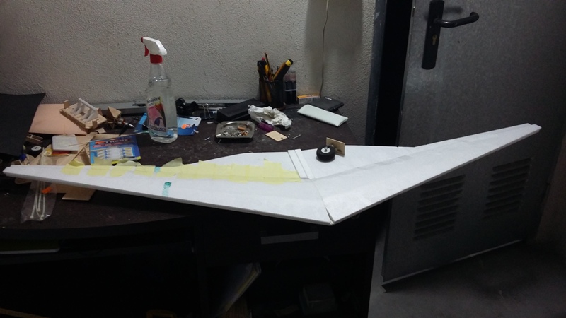

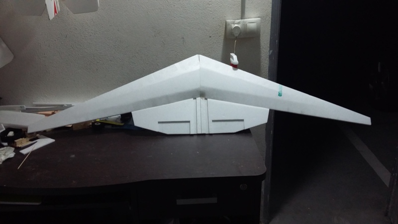

El ala ya esta terminada nuevamente, los nuevos wingless van hacia arriba, ahora a seguir con el fuse

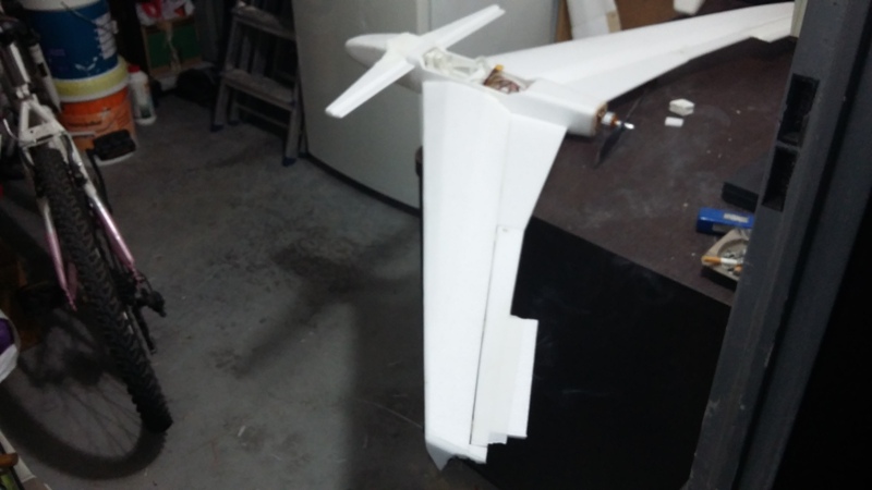

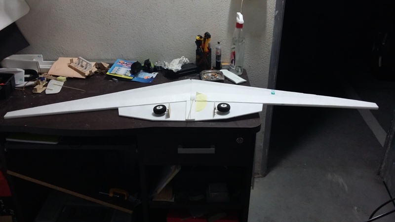

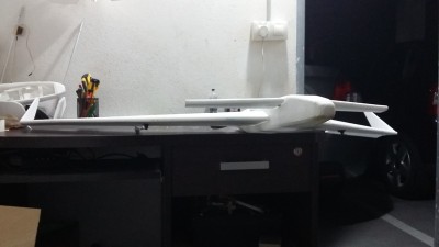

Por osvy
#1361563

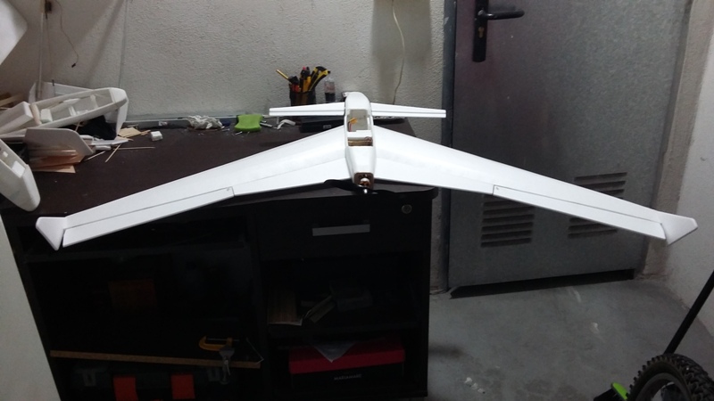

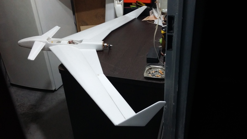

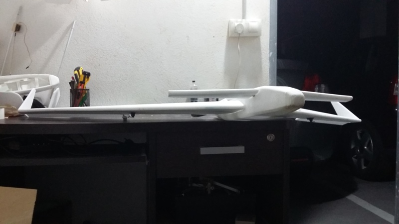

Ahí va el 1º vuelo decente del ala volante con todos los arreglos ya hechos, alerones mas grandes, wingless hacia arriba y canard que puede actuar como flaps, para estabilizar al avión a baja velocidad los tengo al 40 por ciento ya que si se bajan mas tienden a desestabilizarlo, mañana el 2º vuelo

Vaya pintaza... cuando termines de dejarla fina ya te pediré los planos para copiarte :)
Ahora con los winglets hacia arriba sólo te falta que el canard tenga flecha variable para que se parezca al Beechcraft Starship, aunque claramente en tu diseño hay más acoplamiento entre el canard y el ala.
