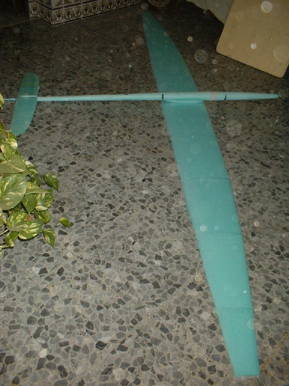

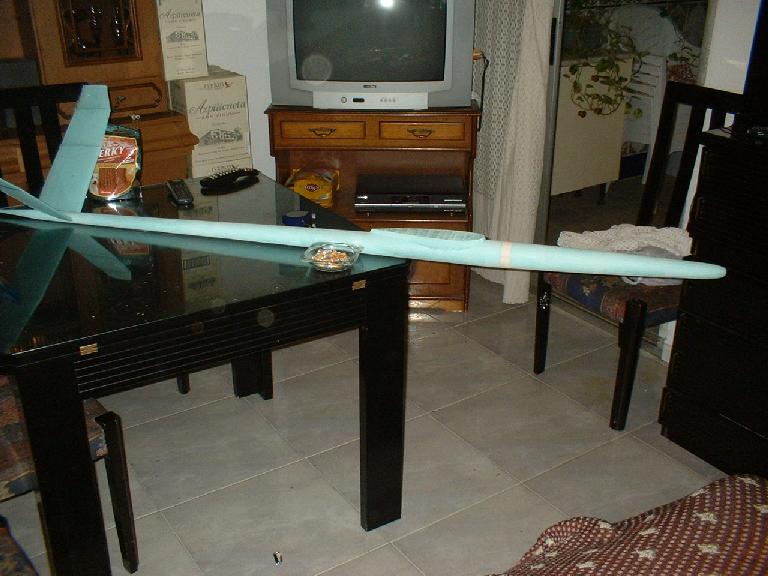

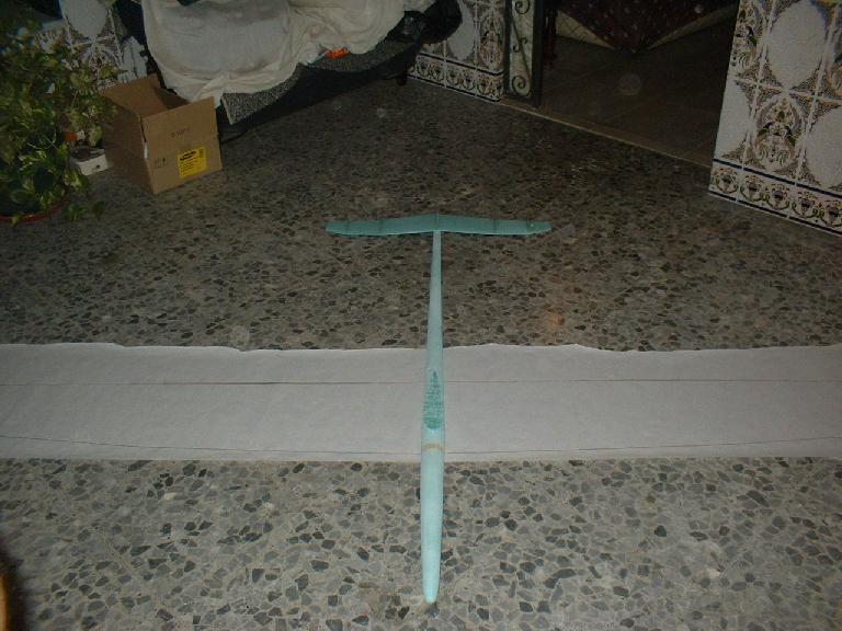

El fuselage encima de un boceto del ala
Por Jumbo
#9563
otra
Por Jumbo
#9565
mas
Por Jumbo
#9566
el material empleado para modelar es el poliestireno estruido y en estas ultimas fotos podeis ver las alas cortadas y el fuselaje. no se en las fotos pero aqui delante impresiona el aparato...

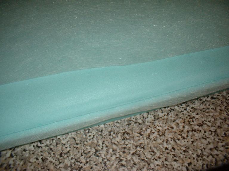

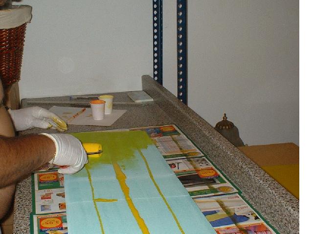

En esta ocasion os pongo unas fotos del laminado del foam de la planta central del ala (el ala sera de 3 piezas). Para ello utilizo fibra de vidrio del tipo matt y es muy ligera, del tipo velo, solo 25g m2 en conjuncion con resina epoxi coloreada de un color claro para que me sirba de referencia cuando esmerile la superficie con otro color mas oscuro

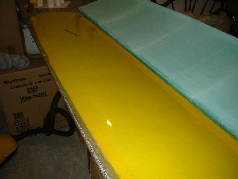

#9845

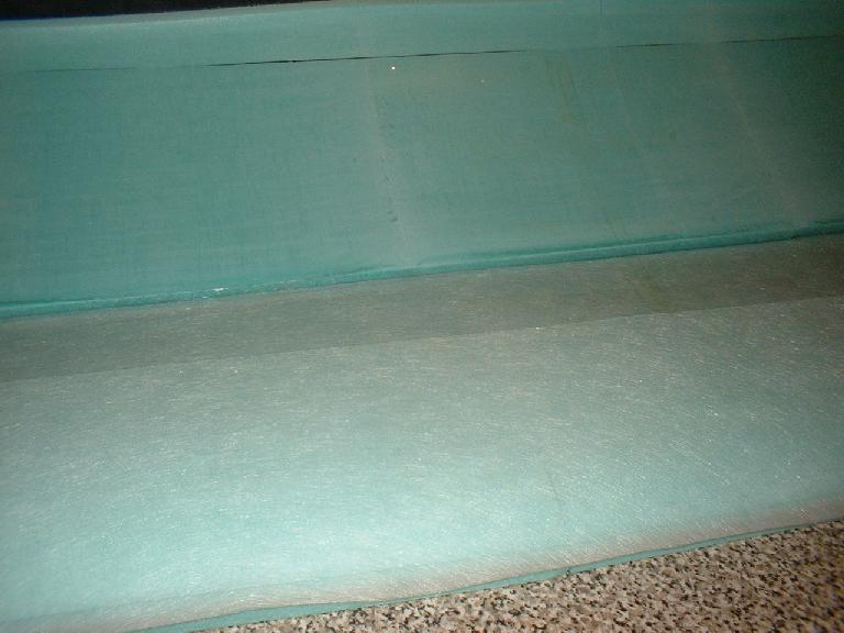

en esta podemos ver la cama, una lamina de velo por el intrados, el corazon con la forma del perfil y la lamina del extrados
Por Jumbo
#9847
otra mas
Por Jumbo
#9849
Ahora un poco de epoxi amarillo, el acetato y a hecharle peso al paquete para que adocte la forma del perfil. Asi se quedara un par de dias curando el epoxi antes de ver los resultados que espero sean buenos

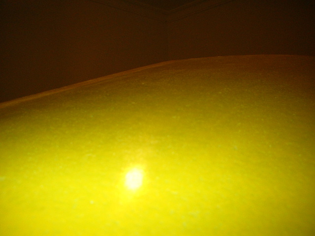

Ya tengo el resultado de la operacion anterior y el resultado es el esperado aunque para dejarlo perfecto me tomara muchas horas de trabajo. Pero con paciencia...
Ahora se trata de rellenar zonas donde esta escaso el epoxi, se formo una bolsa de aire y despues tapar todos los poros con varias manos de epoxi y lija hasta conseguir una superficie totalmente lisa y sin aguas ademas de por supuesto repasar el borde de ataque y de salida.
Jose antonio y javier:
Se agradace el interes mostrado y no ofendeis para nada, al contrario.
supongo que nadie a escrito nada al respecto por que captaron la idea
que no es mas que la de hacer un avion original, master, patron o como querais llamarlo pero que su uso solo se destinara a fabricar los moldes con lo cual lo que estais viendo de momento jamas volara como bien dice Jorge Garcia.
Jorge uso matt de 25gm por que es el mas fino que encontre y precisamente es el que me respetara el perfil con mas fidelidad. Un matt de 100 o mas mas las varias manos de epoxi que tendre que darle para alisar, deformaria el perfil a mi entender en demasiado grado. Aparte aunque no sea muy fuerte te aseguro que le sobra rijidez para hacer el molde sin ir mas lejos hoy mismo he visto un entrenador con las alas en porex y enfibrado con matt laminado con pintura al agua, un resultado basto pero que aguanto perfectamente sin romper en vuelo.
Por cierto Javier murciano usare bayoneta "der kinse" en carbono para unir las orejuelas mas un teton de alineacion y puede que incluya conector para la electronica. ¿Alguna sujerencia?
Bueno unas fotillos del invento

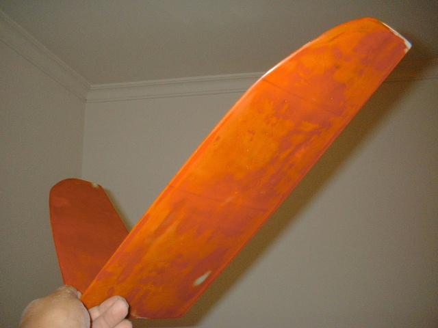

la pieza junto a una botella de cola de 2 litros, para que aprecieis mas o menos las dimensiones
Por Jumbo
#10468
la superficie

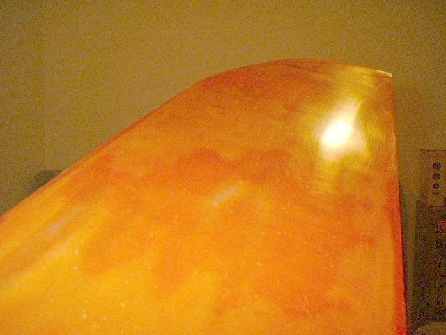

#14215
Detalle de la superficie, aun queda dar cera y pulirla
