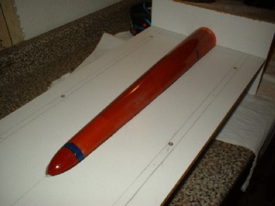

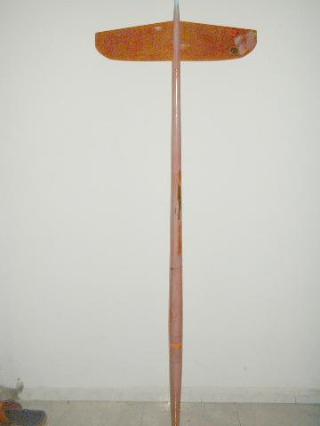

fuselaje con el empenaje en su posicion
Por Jumbo
#14222
las manchas que veis se deven a rellenos de epoxi coloreado por defecto en la superficie. Utilizo este sistema de colorear por que asi se ve perfectamente al contrastar la reparacion de la zona, ademas evito lijar en esceso quedandome sin fibra. Queda feo pero efectivo, mas vale feo y bien que bonito y mal. Por cierto esa es la orejuela derecha a la que le queda mucha lija todavia :-)

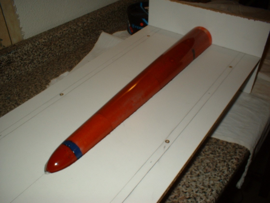

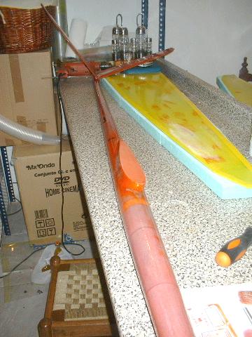

Juancar y coco aqui teneis un pequeño avance de como esta el proyecto, por desgracia esta algo parado por motivos de trabajo, pero dentro de poco estara el primer Alimeda en vuelo. Poco a poco intentaremos subir algunas fotos para que veais algunos procesos de su construccion.

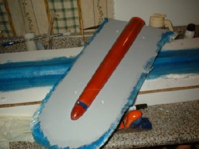

este es el original,master,positivo......ya terminado y listo para molde

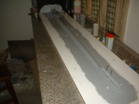

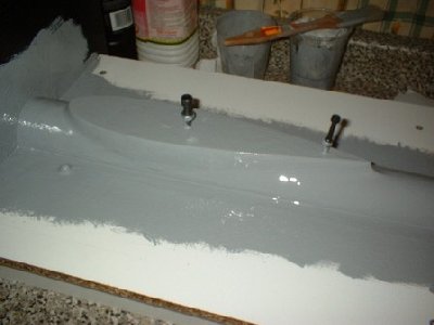

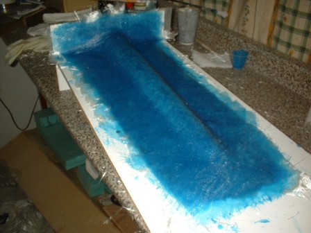

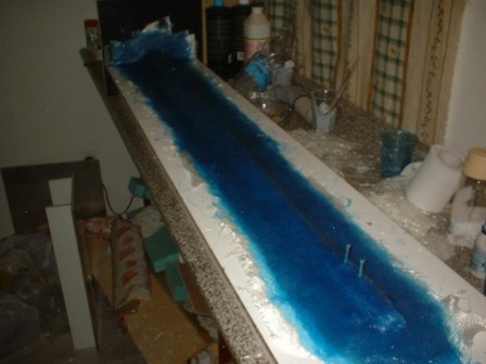

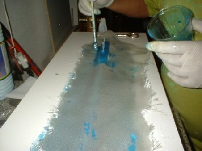

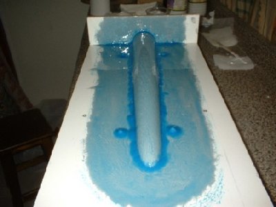

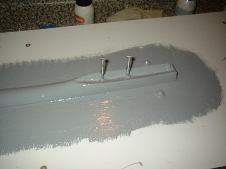

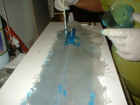

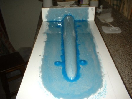

Un par de fotos mas empezando con el molde del fuselaje
primeras capas de resina coloreada con fibra
aplicando gelcoat
Por e205
#199916
Gracias Guille, espero que pronto tengamos uno listo para poder ir a volar con vosotros a esa pedazo de ladera en veger.
Bueno aqui os dejo unas fotos mas, y ya saveis si quereis comentar algo o preguntar no dudeis en hacerlo, os contestare gustosamente

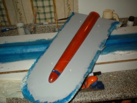

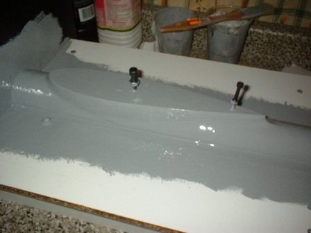

Ahora empezamos con el morro a ver que os parece
colocado ya en bastidor y listo para dar cera
preparando bastidor

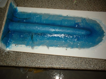

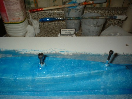

Seguimos con el morro
Medio molde terminado y listo para empezar a dar cera y proseguir con la otra mitad
Ultimas capas de fibra
Primeras capas de fibra

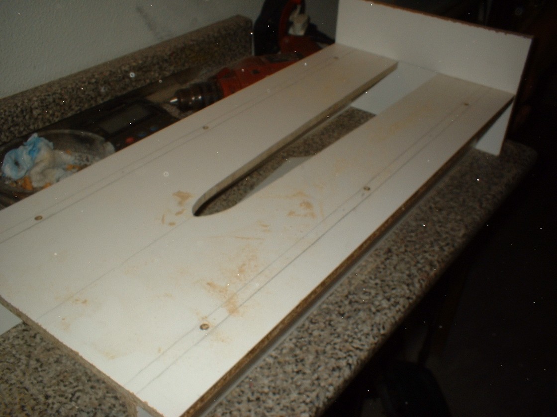

Tengo una duda? Cuando ago un molde sienpre tengo el mismo problema.El gueco que tengo entre el molde y la mesa lo lleno de plastelina, luego le doy cera unas 8 veces y para terminar una capa de pva. Y aqui empieza mi problema.La plastelina tiene la tendencia de hacer un canal entre el nolde i la mesa,en principio ningun problema porque cuando tenga terminado este lado del molde podria sacar el master y lijarlo plano ,pero creo que deve aber una manera mas facil sin tener que sacar el master hasta el final.
Por e205
#202795
Hola CK WINGS perdona por no contestar antes. Bueno lo que te voy a decir mas de uno me dira que eso no se hace de esa forma, pero a mi es la forma que mas me gusta y con la que mejores resultados tengo
Lo primero es conseguir el mejor ajuste posible de la pieza en el bastidor,la forma que yo uso para esto es facil solo te hace falta una escuadra o cartabon con un lapiz, te pongo un dibujo para que lo veas
Una vez calado el bastidor y ajustado lo mejor posible, empiezo a dar cera al original con 8 o 10 manos es suficiente, con respecto al pva yo no lo utilizo no lo veo necesario, pero si tu lo utilizas te aconsejo que lo hagas con pistola y nunca con brocha por que deja zurcos
Cuando termino con la cera lo coloco en el bastidor y con la ayuda de pasta de carrocero lo fijo por detras para que no se mueva, seguidamente pongo un cordon de plastilina en todo el perimetro, ojo tambien por detras, asegurandote de no dejar huecos, luego preparo epoxi para rellenar el hueco por delante(mira el segundo dibujo), te aconsejo que tiñas el epoxi para verlo mejor, esperas a que seque y sacas el original (se que esto es lo que no quieres hacer pero es como yo lo hago) y lijas el sobrante de epoxi para dejarlo enrasado con el bastidor, vuelves a colocar el original y a dar cera otra vez a todo el conjunto(original y bastidor) teniendo especial cuidado en la union entre el original y el bastidor para que no se agolpe mucha cera y nos vueva a deformar el molde, si es necesario pasale un formon para quitar el esceso de cera, y ya esta con esto espero que te ayude a conseguir los resultados que esperas
Salu2

Yo he usado pastilina y masilla en diferentes moldes, y la pastilina va bien si el hueco es pequeño. Si es de más de 1mm, no conseguirás un buen resultado pues tiene poca rigidez(plastilina normal, si es para modelar la puedes encontrar muy rigida).
El tema es que si la "union" la haces con masilla/epoxy, cuando esta se vuelve rígida si puedes sacar el modelo de la tabla y conseguir una union casi perfecta, mientras que con plastilina lo tienes que hacer todo sin poder mover el master, lo que complica un poco la limpieza y el buen encerado.
