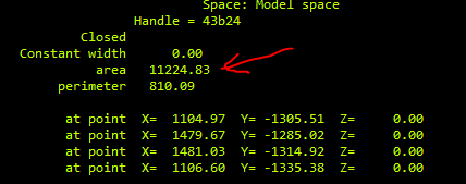

Los flaps son optativos, he querido representarlos porque me gustaría experimentar este modelo con ellos, observar su comportamiento con el peso objetivo... Siempre son muy faciles de quitar.
Los alerones están corregidos. adjunto resultado de calculo.
Gracias Gato por tus comentarios.

Entonces estiramos cola, recalculamos areas y vamos avanzando...
Dejo constancia que me estoy divirtiendo un montón y que vuestras opiniones me resultan muy enriquecedoras. ¡Claro que sí!.
Gracias a todos los que me ayudais.
Pronto subiré el plano de revisión para que veais los avances que estamos teniendo.

naturalmente se asume que si aumento el tamaño un 20%, un poner, todo lo hace al tiempo y sera necesario replantear elementos de la estructura y componentes. lo de redimensionar aumentando el tamaño global es mas por que nos pierda las lineas generales. desde el punto de vista técnico es mejor renunciar a la forma en bien del fondo.
Última edición por gatovolante el Dom, 10 May 2020 19:09, editado 1 vez en total.
Por Yliant
#1406143
gatovolante escribió:naturalmente se asume que si aumento el tamaño un 20%, un poner, todo lo hace al tiempo y sera necesario replantear elementos de la estructura y componentes. lo de redimensionar aumentando el tamaño global es mas por que nos pierda las lineas generales. desde,el punto de vista técnico es mejor renunciar a la forma en buen del fondo.
Ahora tengo trabajo para rehacer todo lo comentado... veamos cómo queda. Bueno... el proyecto sigue el curso normal... nada bien hecho se hace en un instante... Imagen
