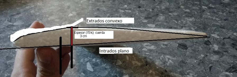

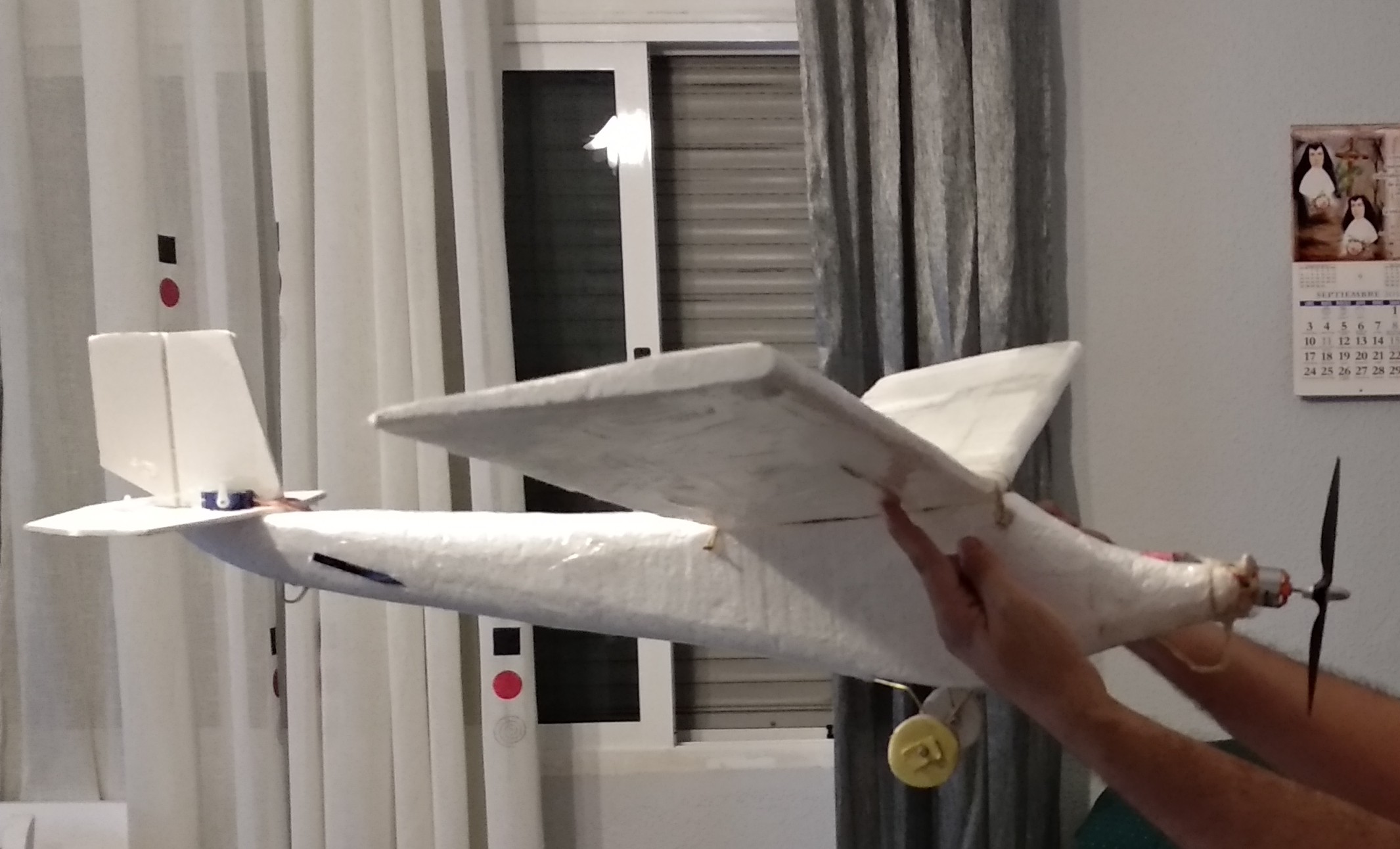

A ver , necesita una velocidad para generar la sustentación adecuada y así poder planear, de todas formas teniendo ese espesor tán escaso, casi mejor dejarlo, eso es mas adecuado para veleros de iniciación que tienen poquita carga alar y una dinámica mas estudiada. Oyes, que pesa el modelo en orden de vuelo,
asi calculamos la carga alar...

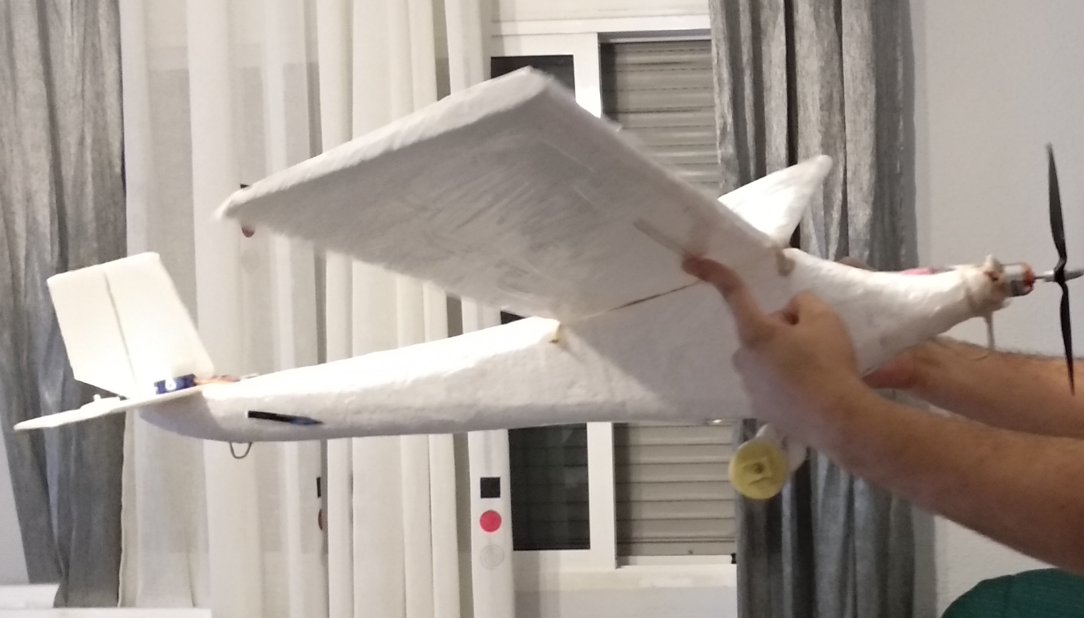

No, si mete morro, en todo caso, si mete morro es que hay que retrasar el CG, por lo tanto la Lipo, no lo se con lo que veo con el dedo, vamos a dejarlo al 30% , con una cuerda (ancho de ala) de 20cm, son 6cm desde al borde de ataque, dejalo ahí.
Para tú entrenador y similares, darle gas hasta que el compi note que el avión se quiere ir de las manos, a partir de ahí, lo lanza con un tán sólo un poquillo de fuerza para que pueda precisar bien la dirección del lanzamiento, y cuidadin con el gas, que es muy común en los nuevos encabritar los modelos.
En cualquier caso, como va ese ala
Ps. Da igual el nombre, importante meterle un poquito al simulador de aviones ántes de echarlo a volar, con ceros ya tienes bastante para empezar, intenta mantener altura y jugar un poquito con el gas ademas de los 2 restantes claro. 5-7 dias 30min. cada dia suficiente.
