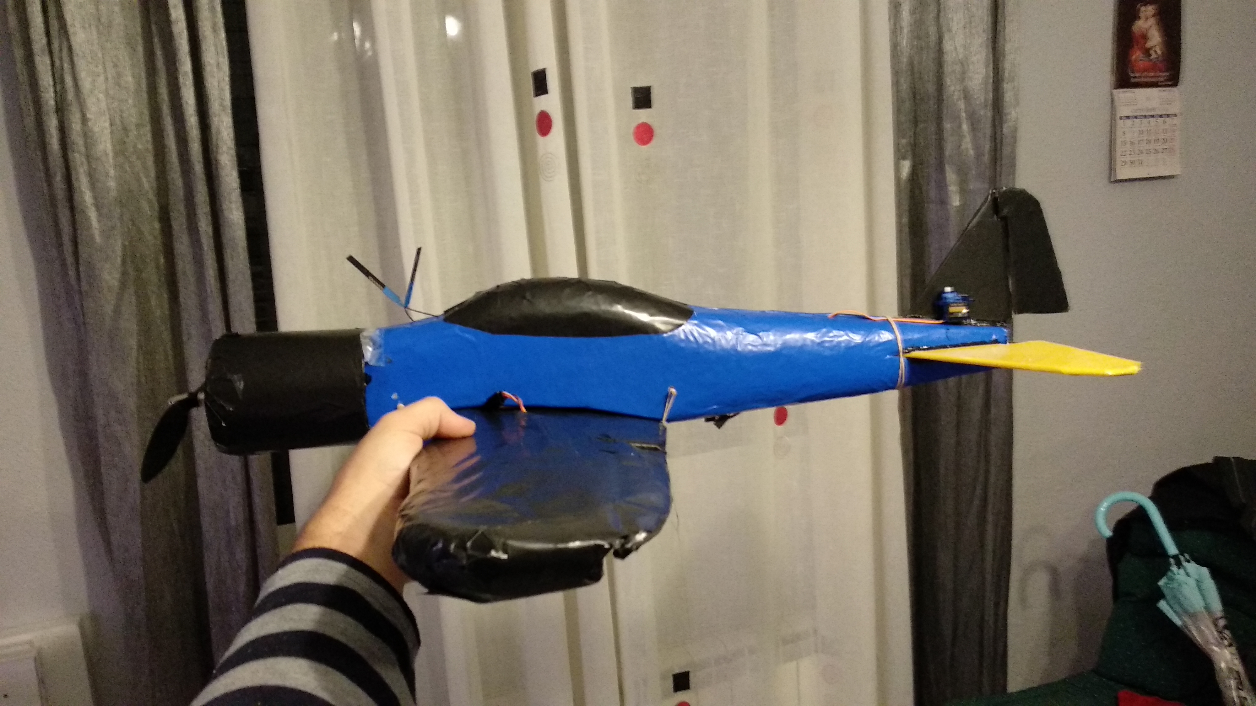

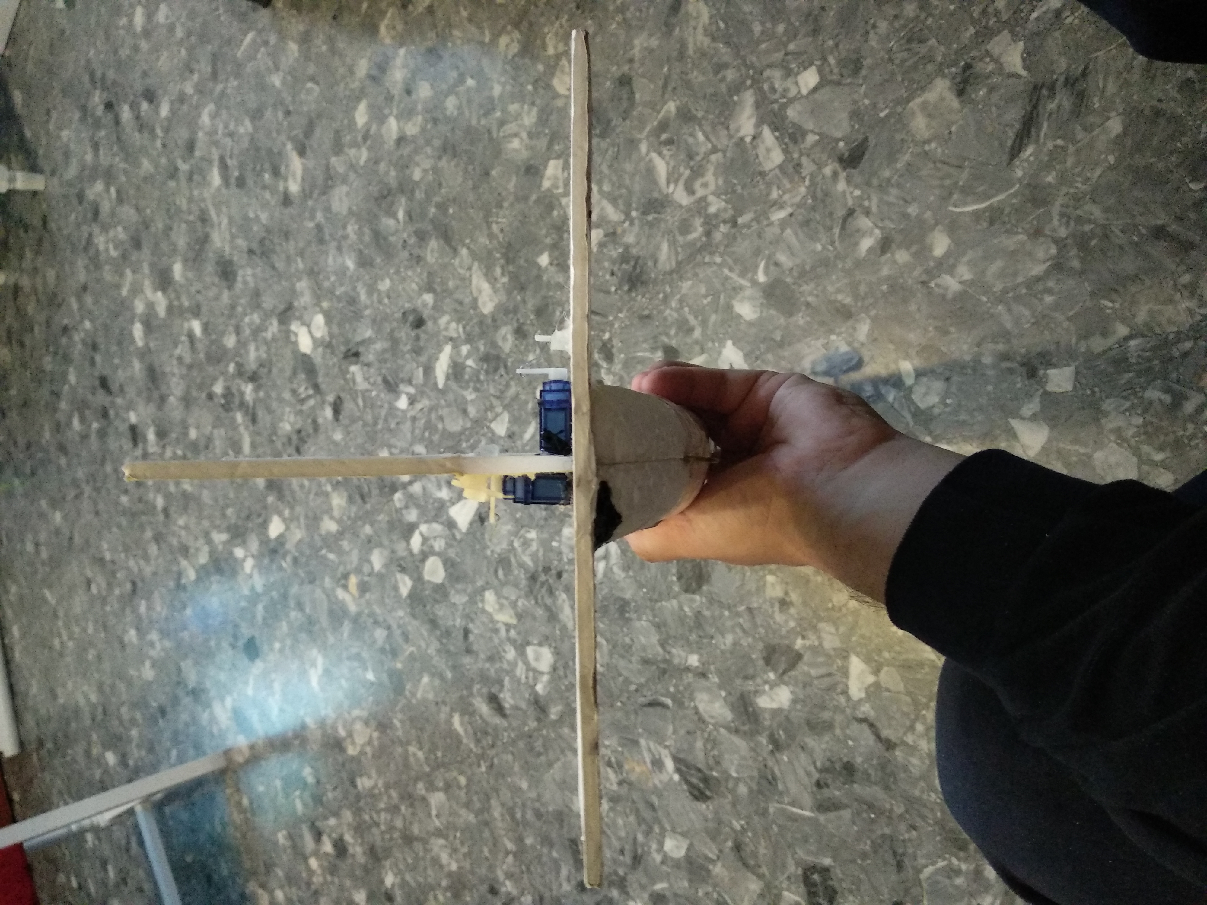

Eso ya es otra cosa, mucho mejor así. :D

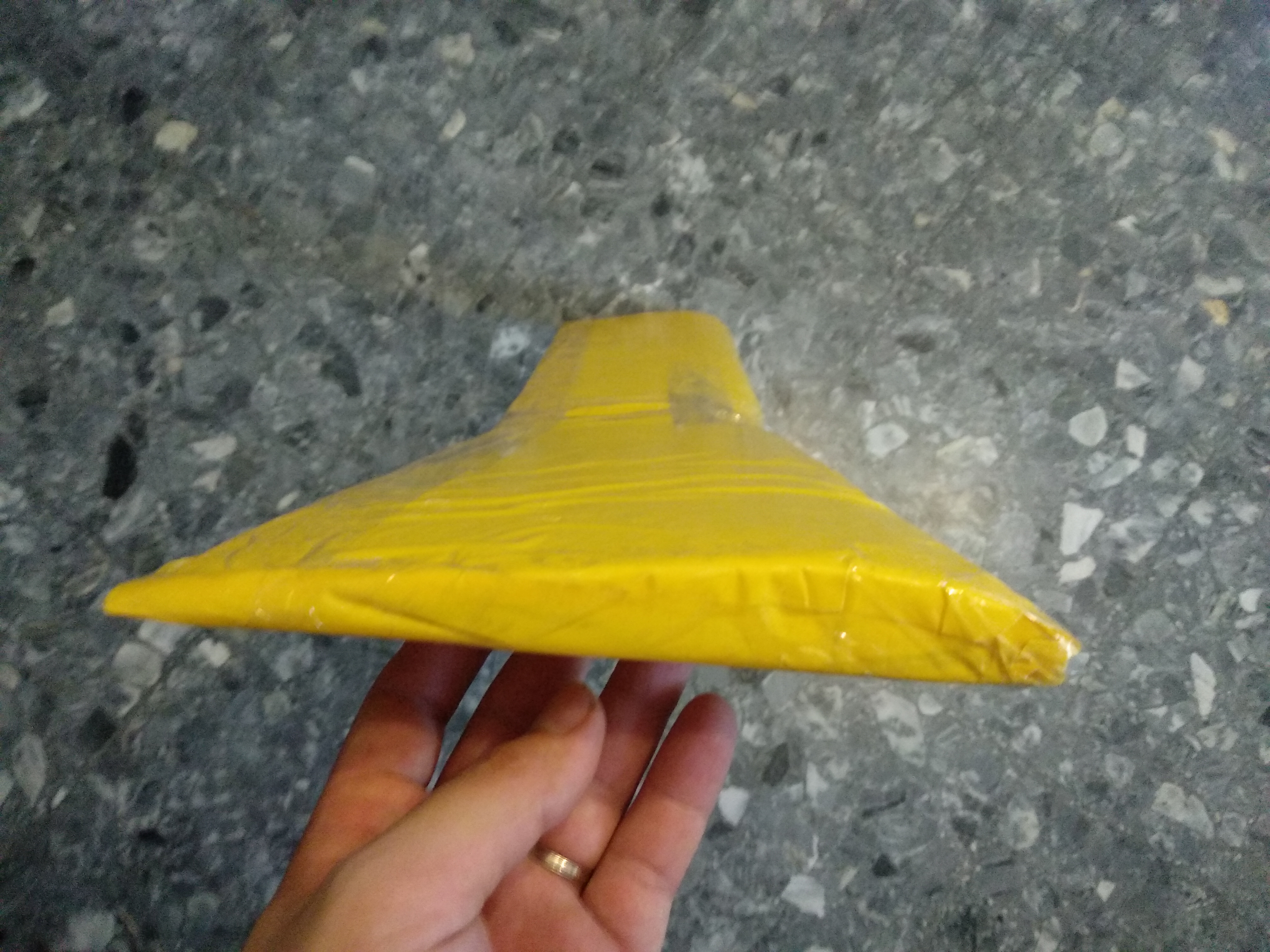

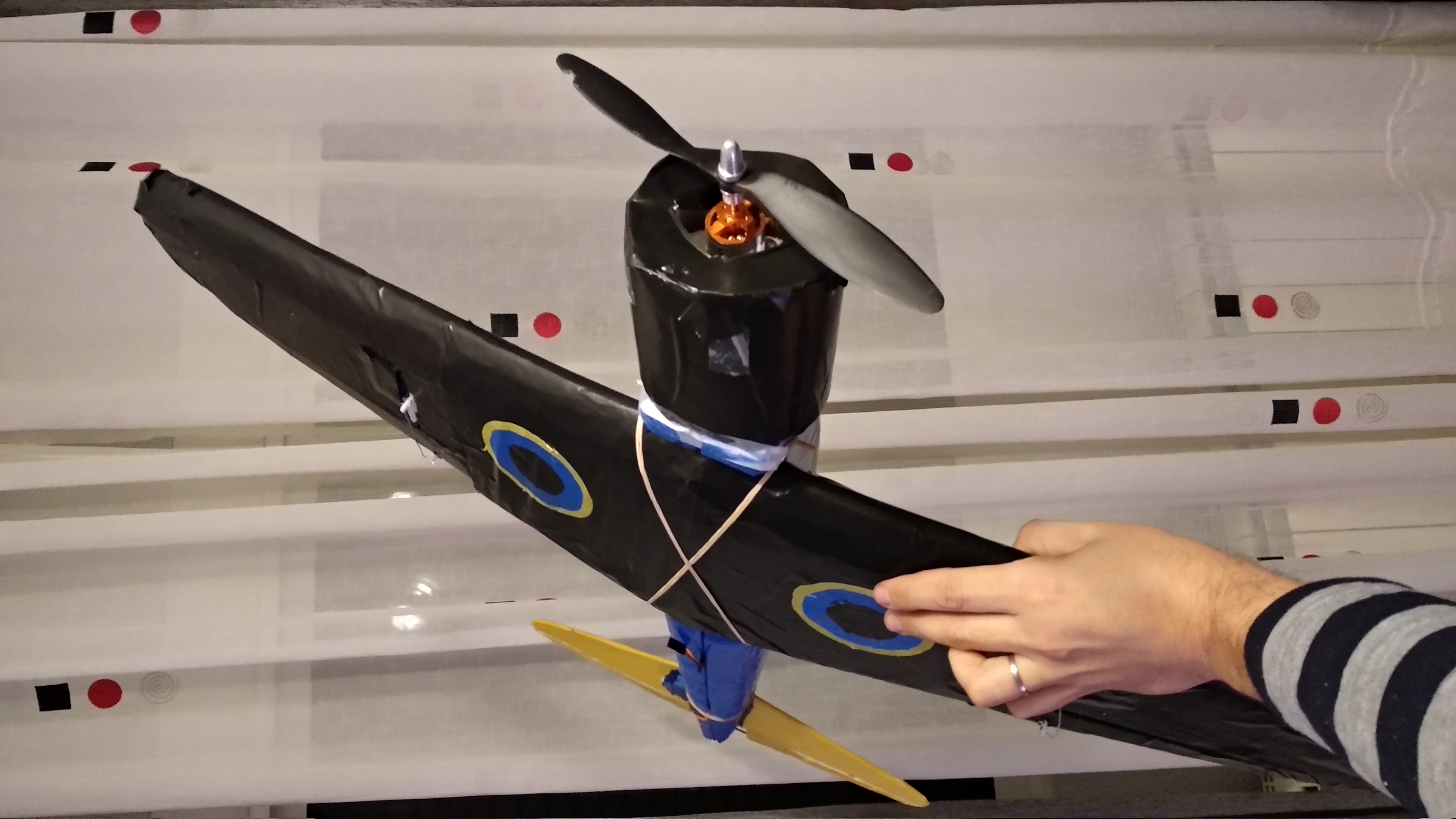

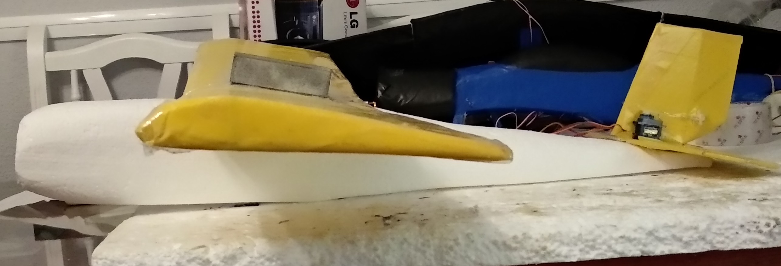

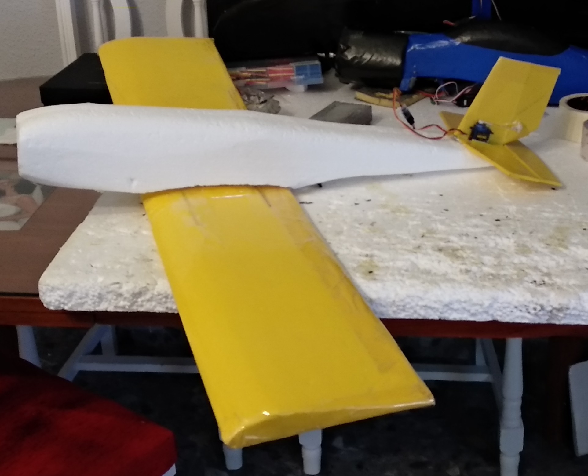

En el caso de que haya demasiada incidencia positiva en el ala , la que se manifestaría con una exagerada tendencia al encabritado, olvidate de trimar, quitas gas, picas fuerte, y a tomar. Si es poca la tendencia, igual con el trim lo puedes arreglar. La incidencia en fotos dificil apreciarla, tienes que intentar que el plano del estabilizador horizontal esté paralelo al intrados del ala, osea la zona plana del ala.
Si hay algo de viento, ya sabes, contra el viento; si hay demasiado, habrá otro dia mejor.
Suerte, y a controlarse con el gas :wink:

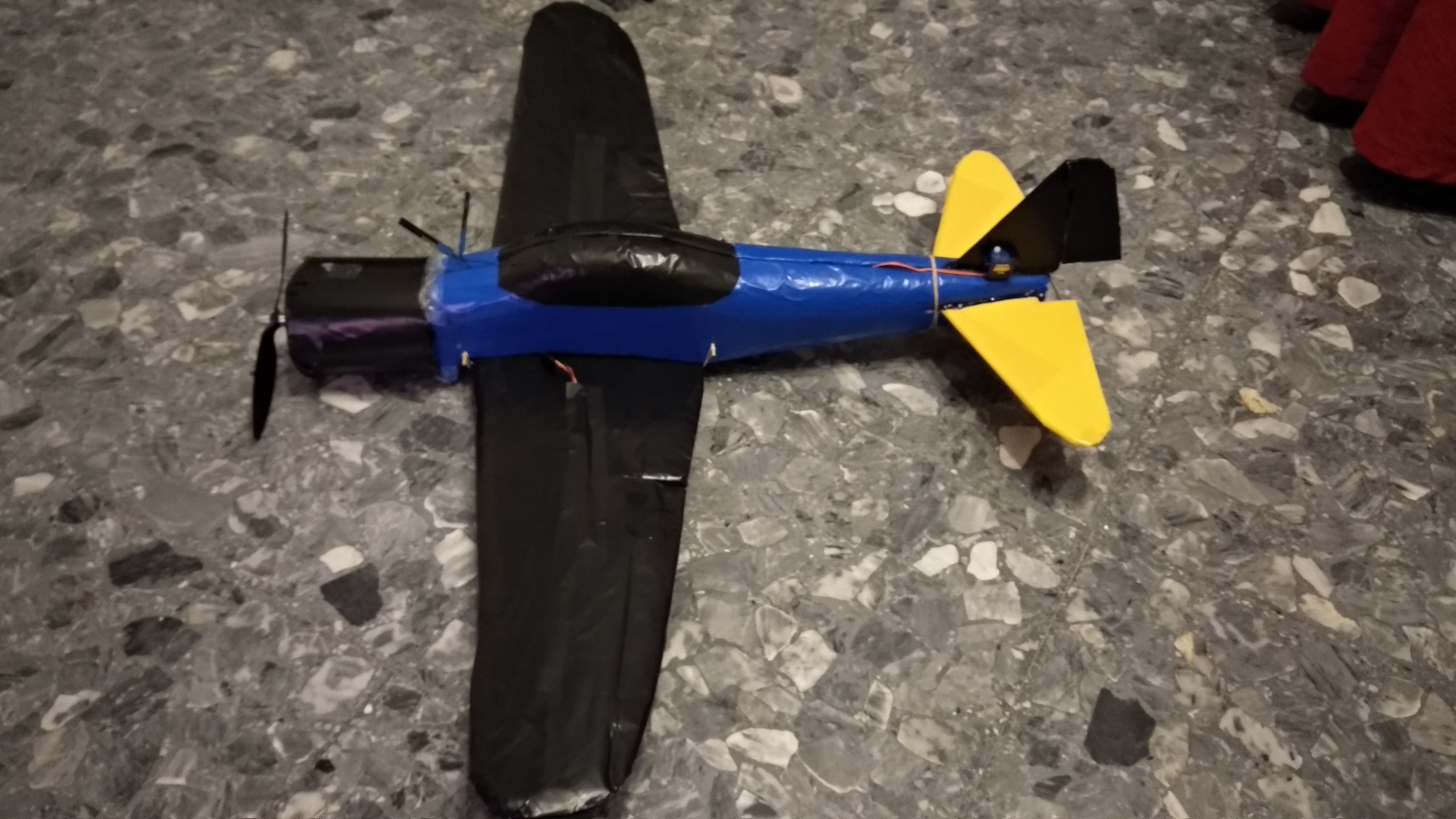

Volveré hacer el chasis de nuevo. No logro darle equilibrio perfectco con la ala nueva. Supongo que por eso no iba estable en vuelo.
Tendré que modificar el diseño. O irme a otro. En el morro con tan poco espacio no me deja ponerlo todo. Alomejor ensanchando y aumentando el morro lo logro... O poner alguna cosa que de el peso para ajustar el equilibrio
#1389848
Eso, fuselaje nuevo así te marcas bien ese paralelismo, y por supuesto, el CG del 25 al 30% máx. es vital.
Que Lipo llevas :?:
Lo que veo también que hiciste un fuselaje muy ancho de cola, pero bueno, mas feo que el Beluga y vuela... :lol:

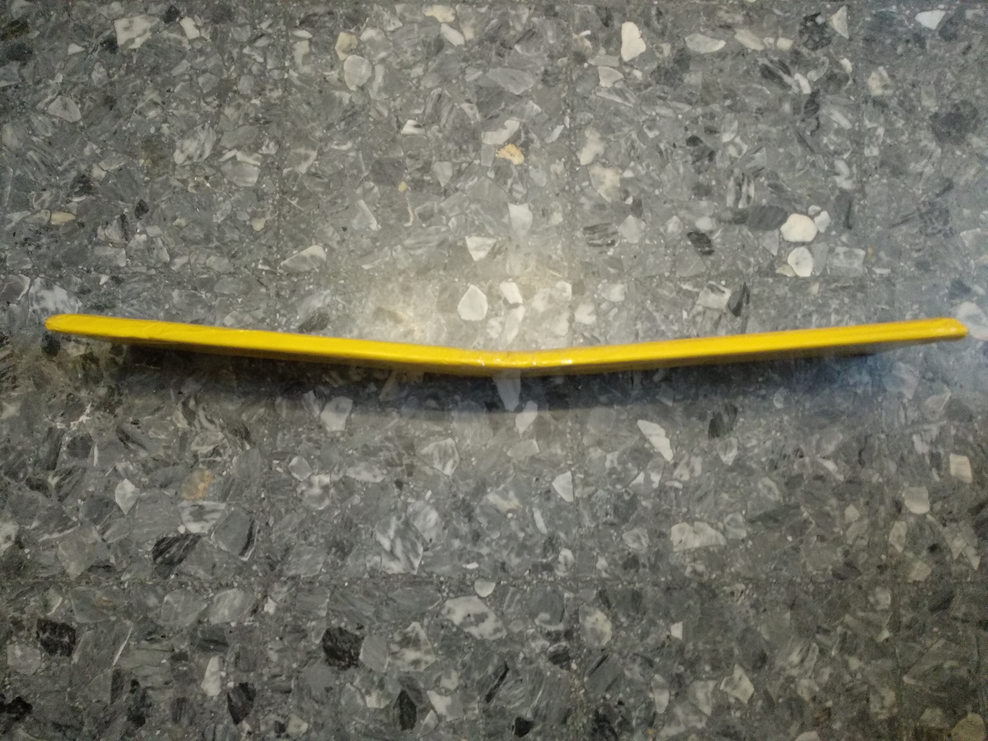

Jose Luis, disculpa que te corrija, un excesivo diedro en el ala lo que provoca es dificultad para girar al tener el avion siempre a enderezarse.
De ahi que los entrenadores lleven diedro siempre, para facilitar al que aprende que el avion vuelva a su trayectoria.
#1389864
Así es Marco, y quien ha dicho lo contrario :?:
PARALELISMO entre el plano del estabilizador horizontal con el intrados que a su vez es plano del ala, nada que ver con el diedro que se le dé al ala, que por otra parte está fenomenal el que ha hecho para un entrenador como manifesté previamente.
PARALELISMO, lo ves gmpdelfin :?:

Si te vas a cortar el ala con la cortador de nicron, te va a resultar mejor cojerte un perfil para entrenador, te haces dos costillas en contrachapado, y te quedará un ala de lujo 8)
El del TRainer1000amp. mismamente,
construccion-del-trainer1000amperios-258937
El plano está en un enlace del 1er. post. :shock:
Como tú ala es de 1m., si encuentras otro perfil de ese tipo con algo de mas espesor, máx. 15%, mejor todavia.
El programa tracfoil gratis por 30 dias, te puede venir de perlas para modificar a más el espesor del clark Y, es muy facil de usar. A mi es que los 30 dias me pasaron hace yá mucho...

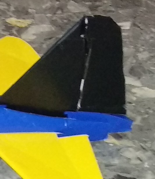

Hay que apañar eso machote, le haces lo que falta, y un par de tiras de balsa y apañao.
Por alkca

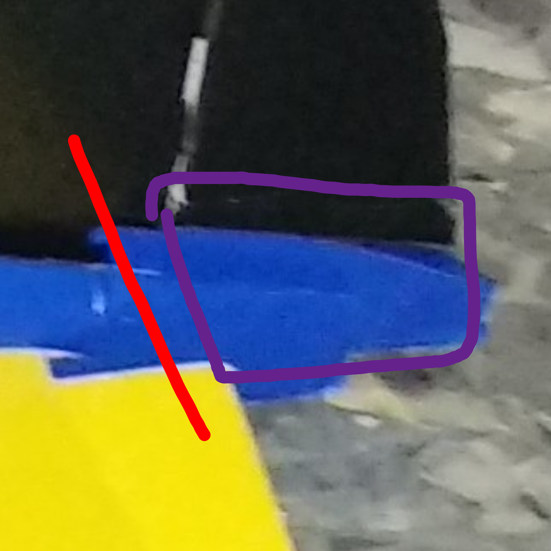

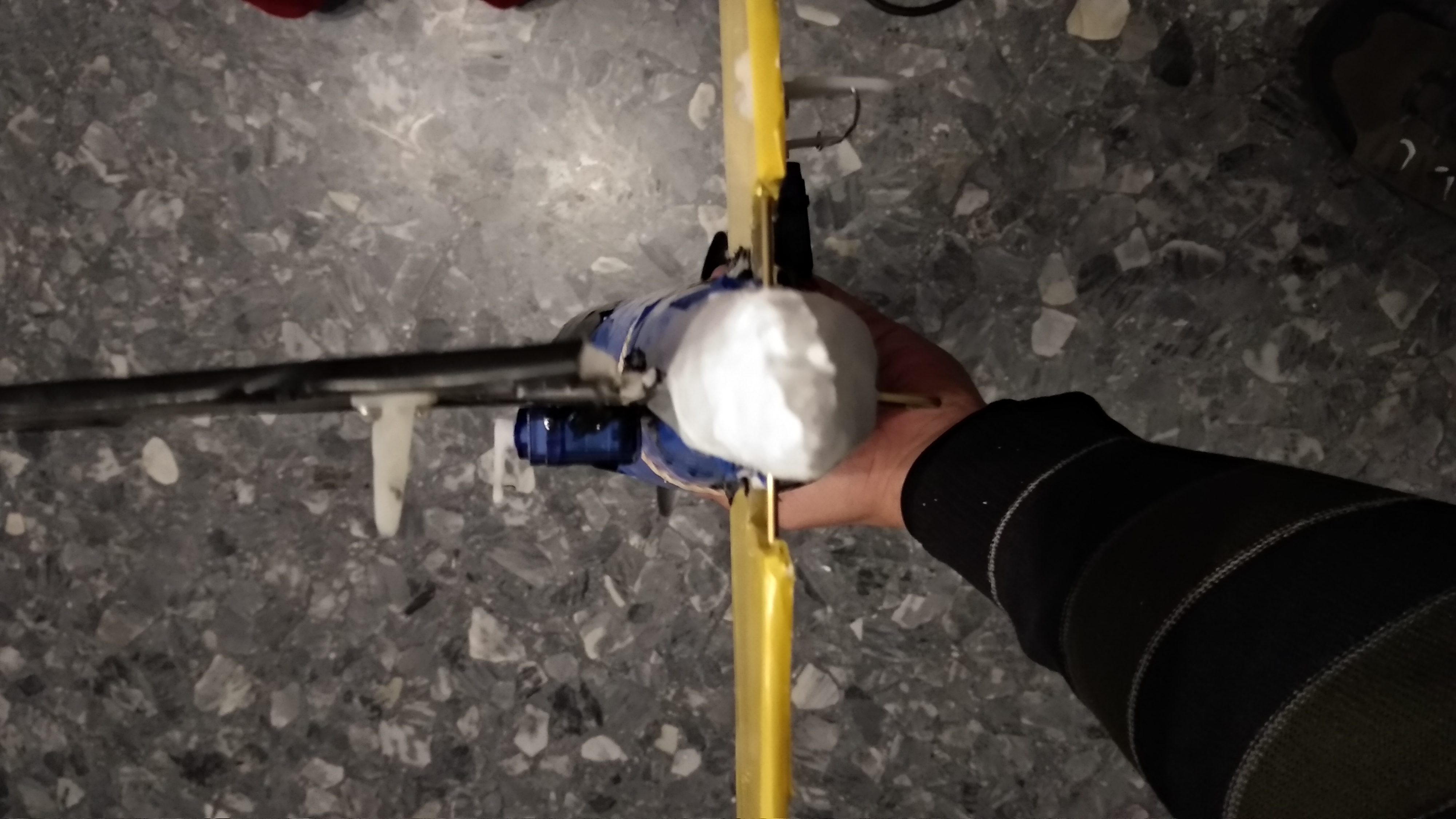

El pico ese da igual, oyes, algún vicio tienes que otra vez te ha vuelto a quedar el timon para la izda. :roll:
!º el trainer, eh, venga, a por ello :wink:

No ha salido mal eh , pero, falta chicha, sería la Lipo digo yo...para tirarlo el avión se te debe ir de las manos, sino es así, huelga lanzarlo...
