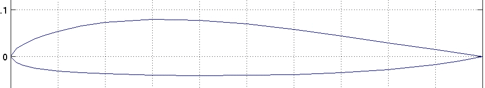

Homeocell, ¿a qué te refieres con lo del rotulador?[/quote]
LUAR escribió: ¿qué? al final hasta caido en el hechizo del cortador semiautomático, ya sabía yo que tarde o temprano acabarías haciéndote uno. Ya nos contarás como te funciona. Si necesitas algo ya sabes...
Se agradece Raúl, pues si, una tarde que me dio por ahí, estudie todo lo que vi en la wes, en este foro, compre material y en un par de horas montada.............eso si, estuve haciendo pruebas dos tardes y corte miles de semialas haciendo pruebas hasta que di con el fallo pero ahora ya esta en marcha la plank de 1'60M desmontable......... pero eso es otro tema.
Teknos, espero vayas poniendo fotos del asunto :mrgreen: :mrgreen:
Antonio —teknos— escribió:Adjudicado, placas de circuito entonces.
HOMEOCELL T.Mestre escribió:.ojo, no admiten ni una marca de rotulador indeleble por donde corre el hilo.
te contesto en el adjunto
Pues que marqué con rotulador los escalados del perfil para tener referencia de como iba de velocidad, ya sabes, esas 9 rayas que ves en el perfil, pero las marque en la parte de arriba, donde corre el hilo, para poderlo controlar ya que estaba haciendo pruebas del nuevo cortador............pues en cada marca de rotulador se paraba y daba un salto, el hilo quedaba enganchado una milésima, tuve que borrarlas con alcohol.
Copia de tsagi12.gif (4.52 KiB) Visto 2328 veces
