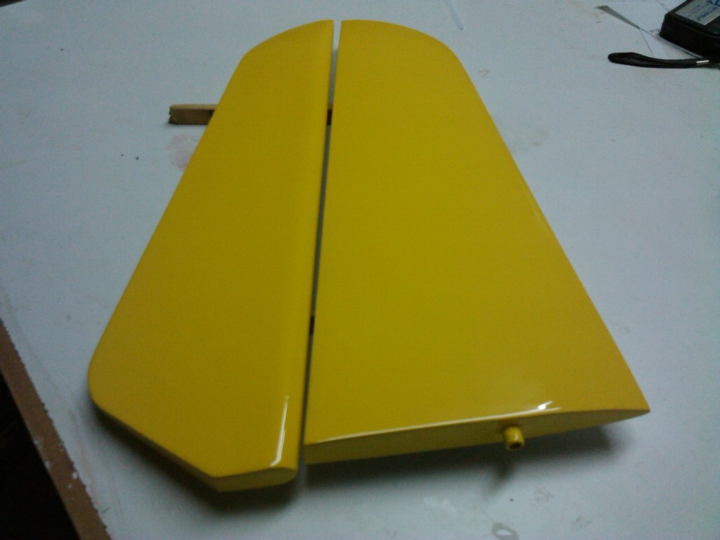

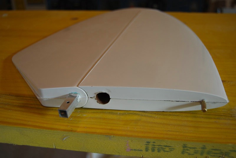

Poco a poco seguiré retomando el tema del Gee Bee que está parado hace tiempo por distintas causas ajenas a mi voluntad.

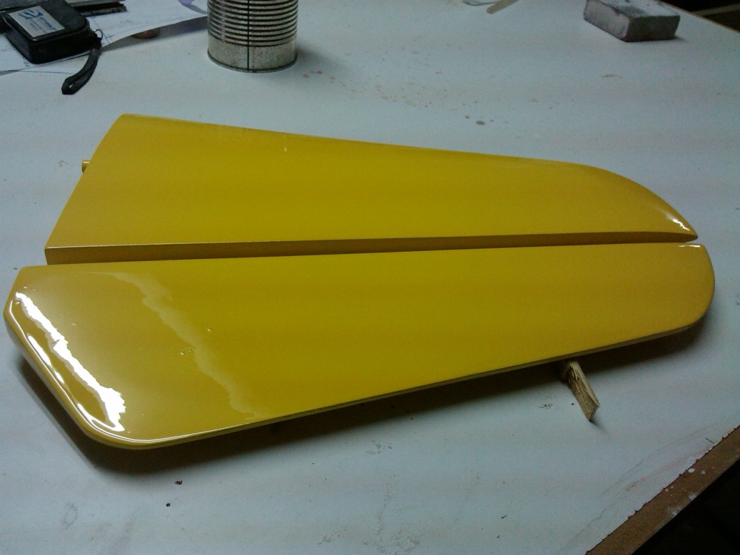

Voy a empezar con la construcción del estabilizador y las semialas de los cuales sacaremos sus respectivos moldes. en cuanto avance iré poniendo fotos.

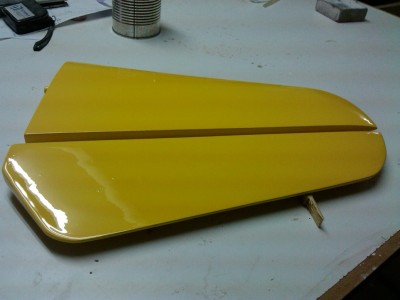

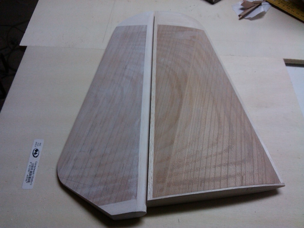

#1264134

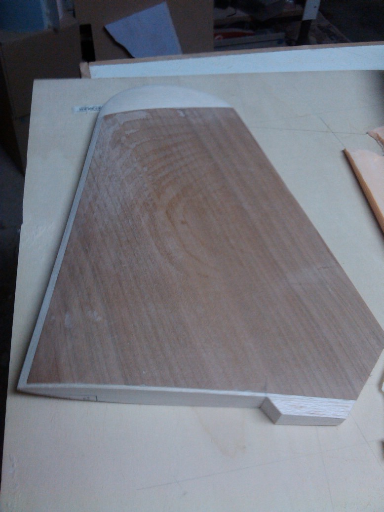

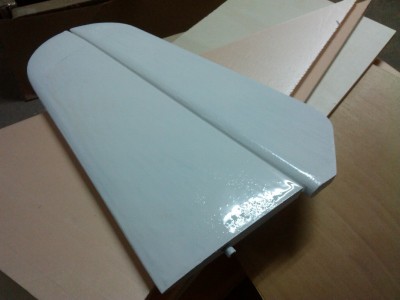

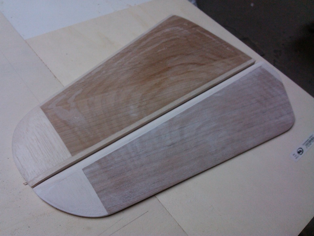

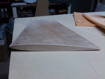

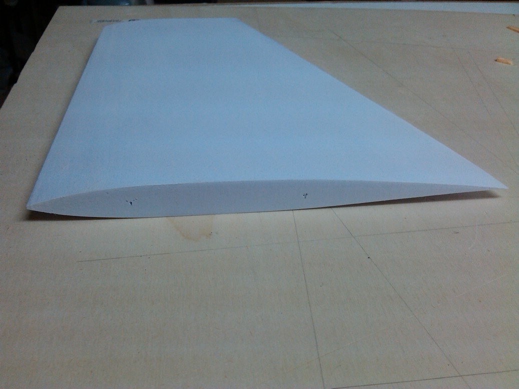

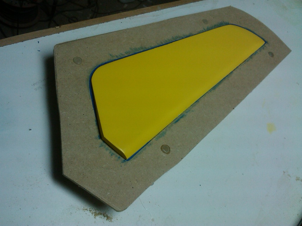

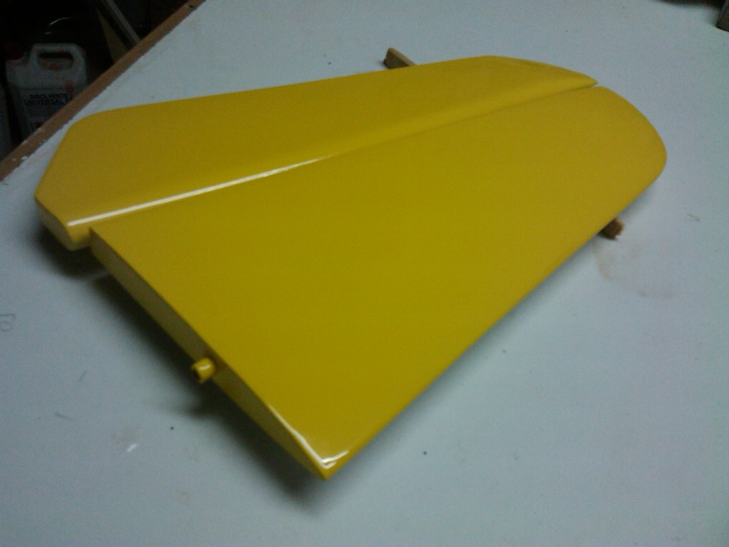

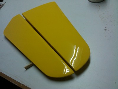

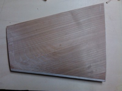

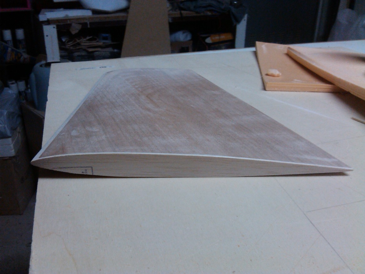

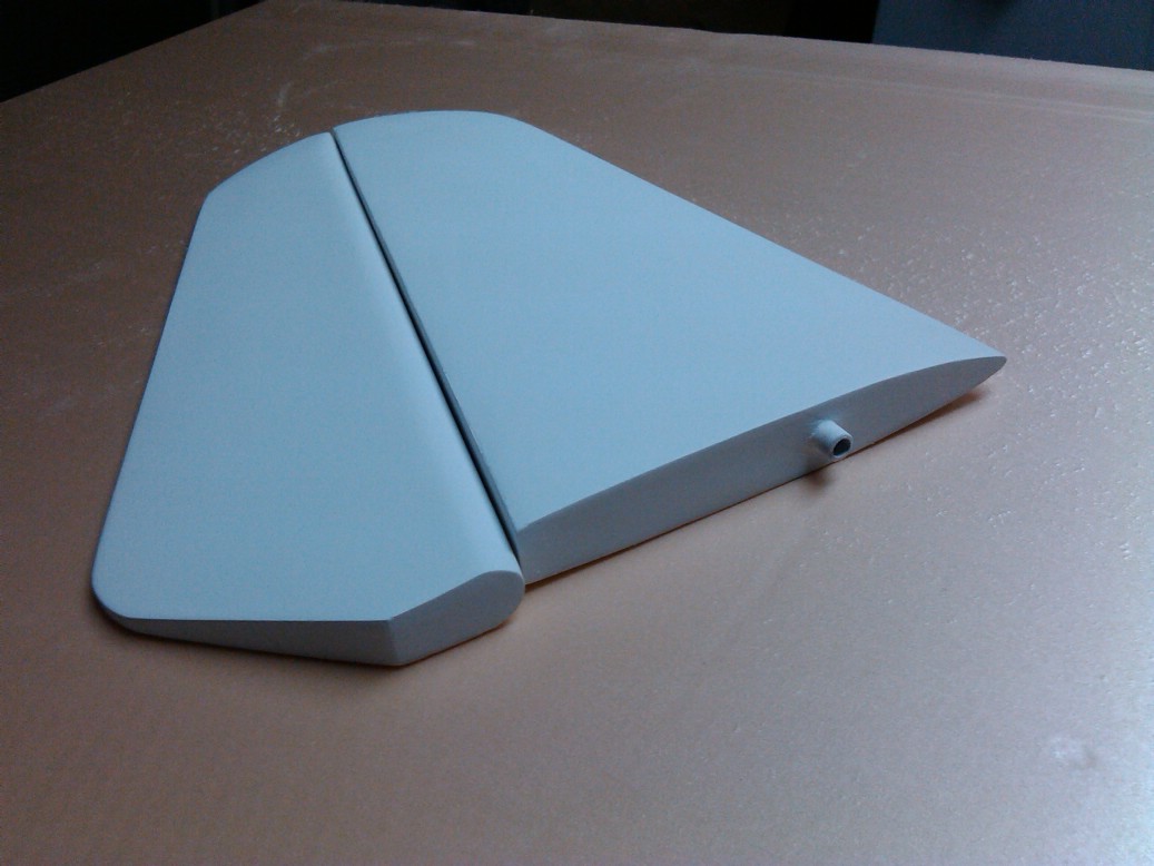

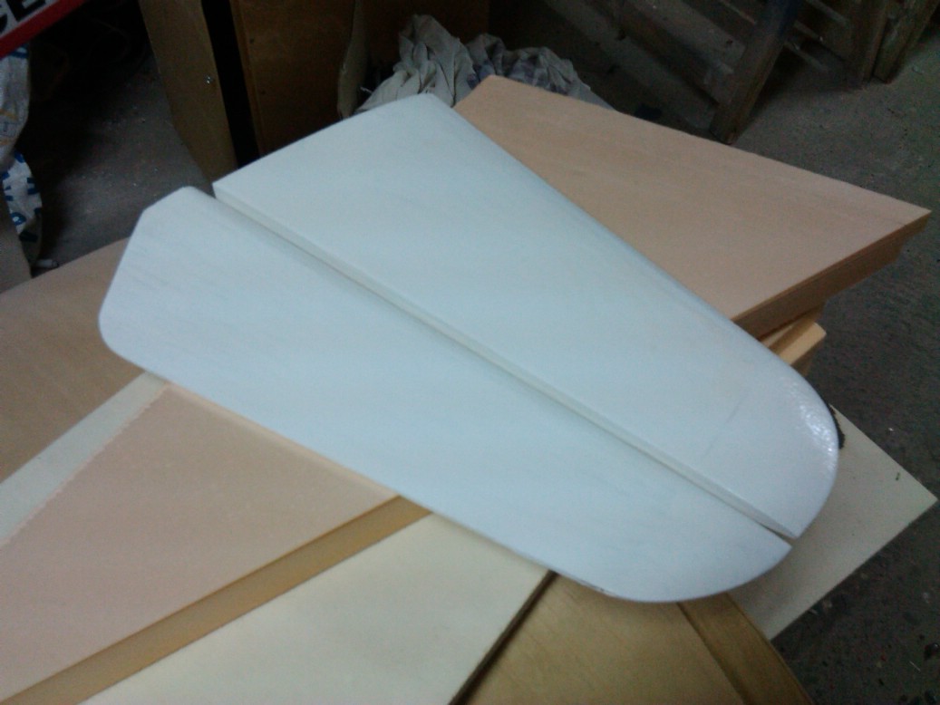

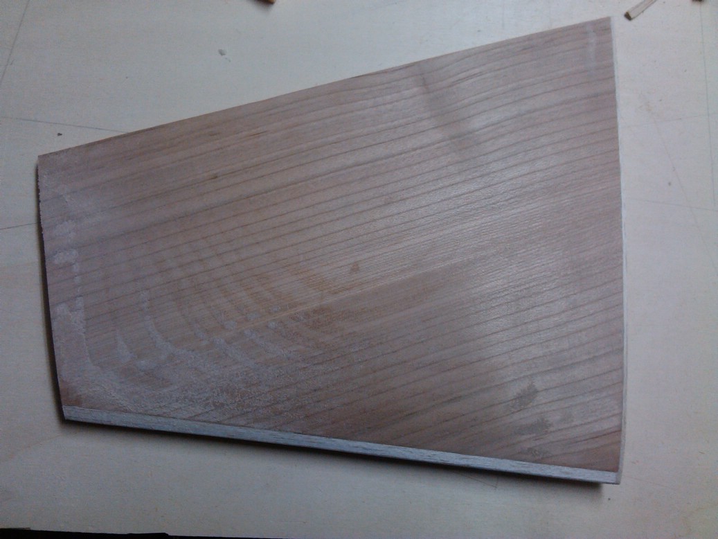

Ya he enchapado el estabilizador y he cortado el timon de profundidad. ahora queda repasar la superficie e imprimar para luego pintar y sacar los moldes
#1264437

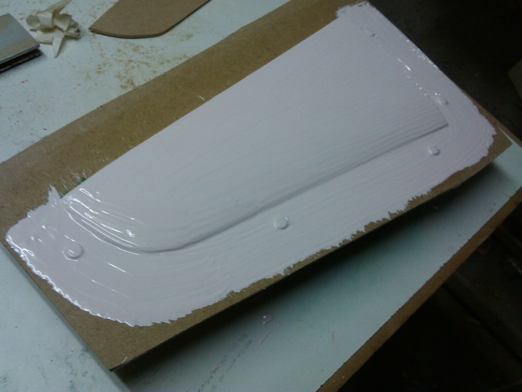

Aplico imprimación a brocha para despues poder enmasillar y ijar con agua sin problemas (Se podia haber apolicado a istola pero no merece la pena para tan poco superficie a pintar)
#1264453
hombreeeee amigo..otra vez al tajo..bueno, espero que la cosa se haya normalizado un poco y ahor le pegues el ultimo arreón al pájarito barrilete..oye, que madera es esa con la que has enchapado?? tenía una beta bien bonita. de que grosor y que tipo es??
#1264723
Hola Fer
Pues la madera la compro como chapa de mukali pero seguro que no lo es. Tiene una superficie muy lisa y es poco porosa. Quedan muy bien los enchapados. puede tener 0,3 o 0,5 de espesor. Es muy buena y tambien es algo cara.
Saludetes

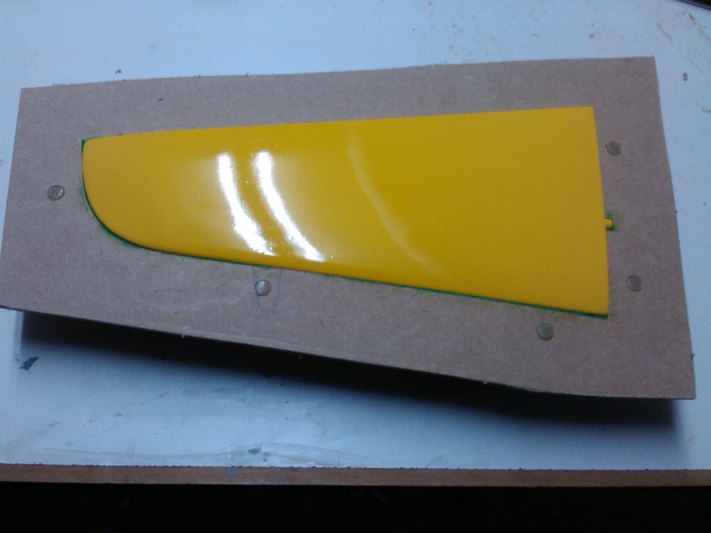

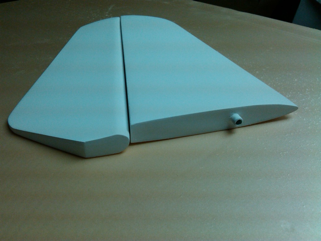

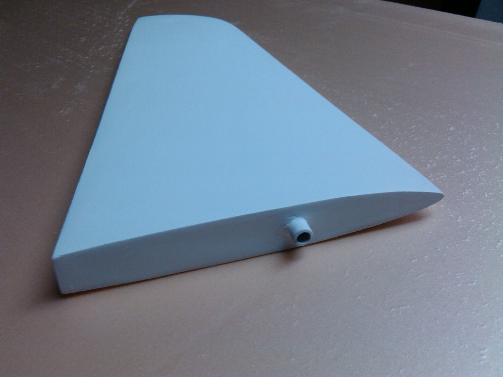

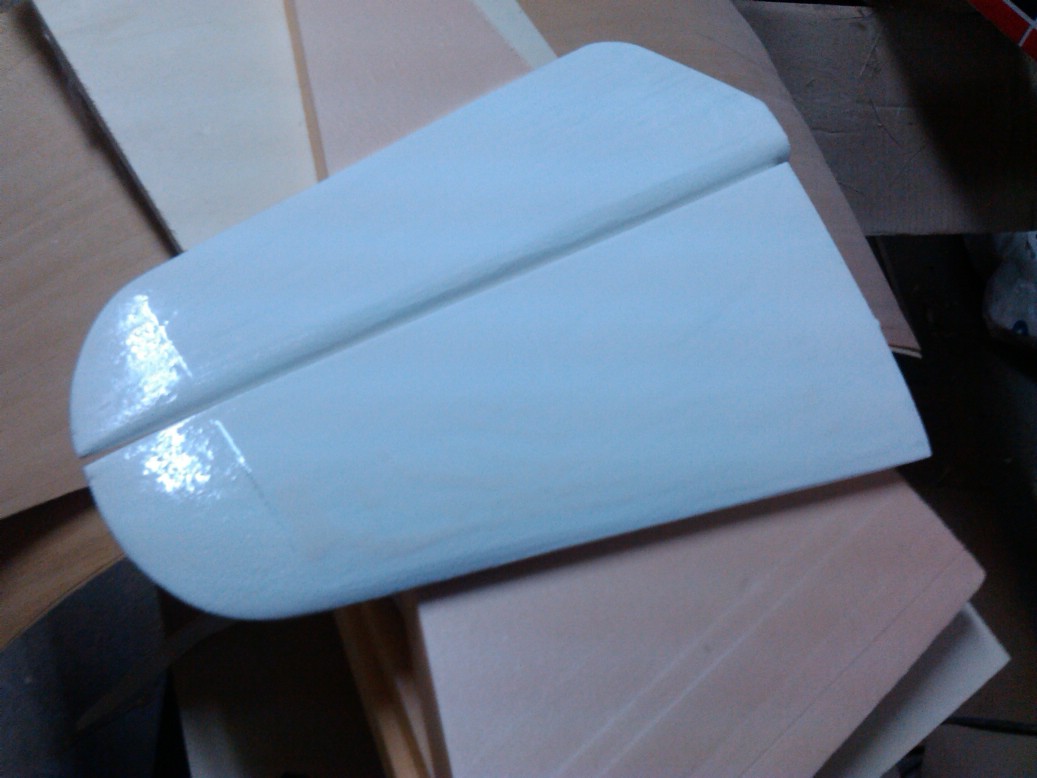

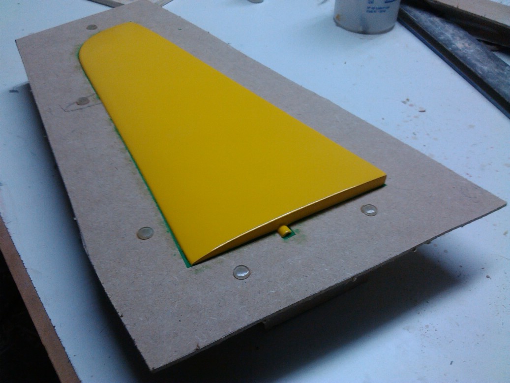

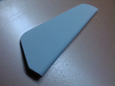

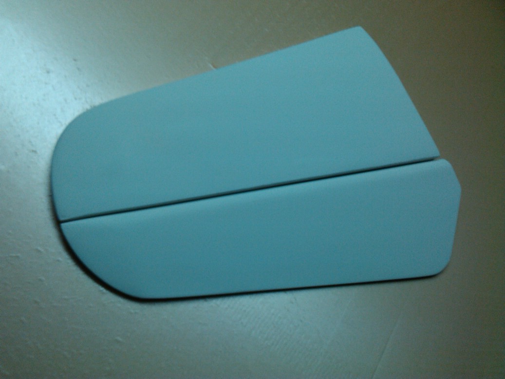

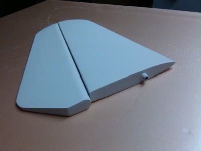

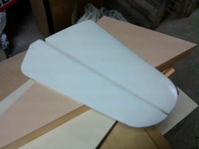

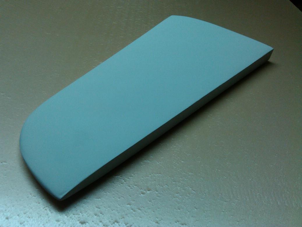

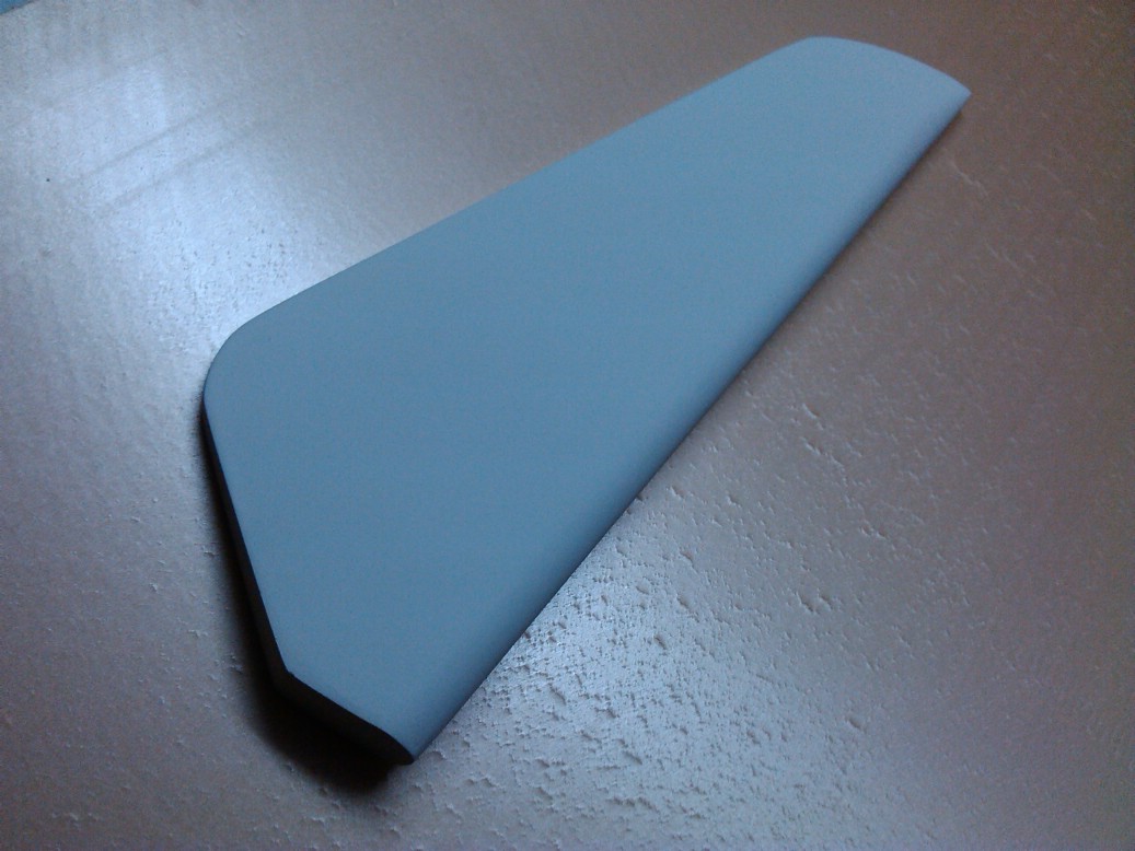

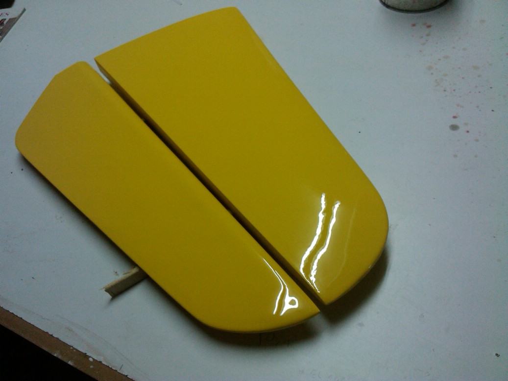

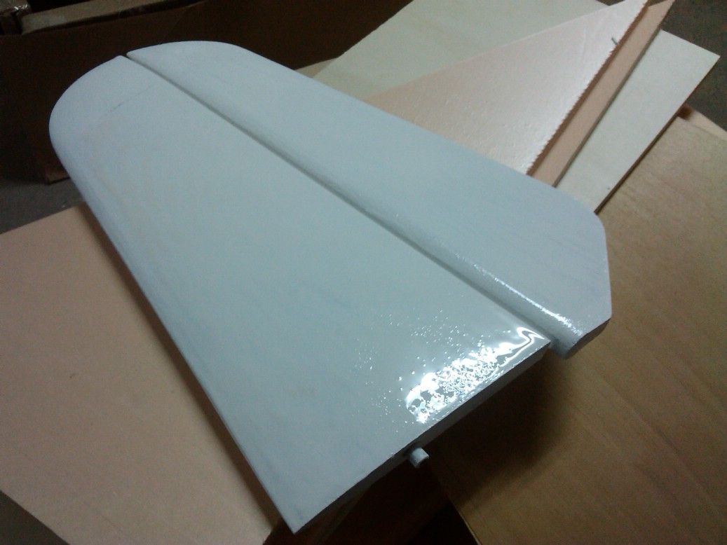

Otra tanda de fotos.
Despues de haber lijado la imprimacion que apliqué a brocha, he dado otra capa más de imprimación. Esta vez a pistola para ir afinando. cuanto mejor esten las piezas, tanto mejor saldrán copiadas en el molde.
Aunque en las fotos se ve de color azulado, os aseguro que la imprimación es blanca como la nieve. Es un efecto de los fluorescentes o algo así.

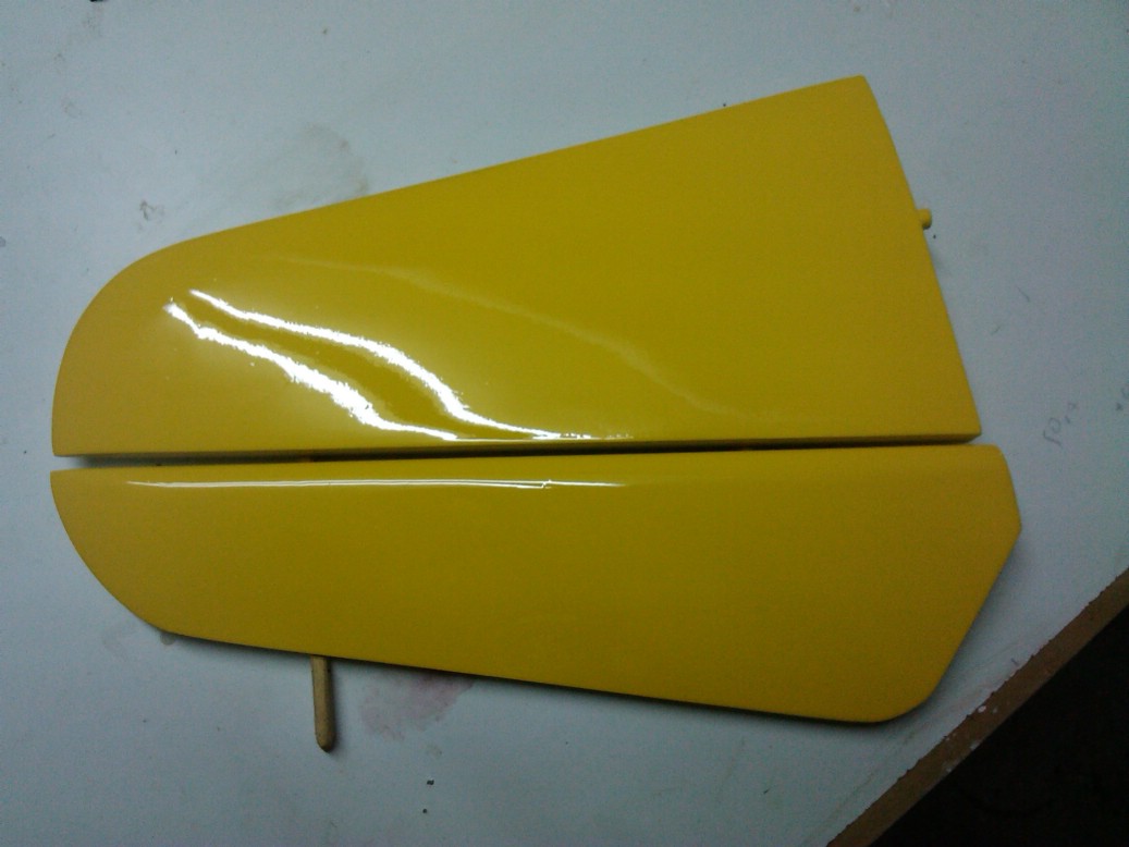

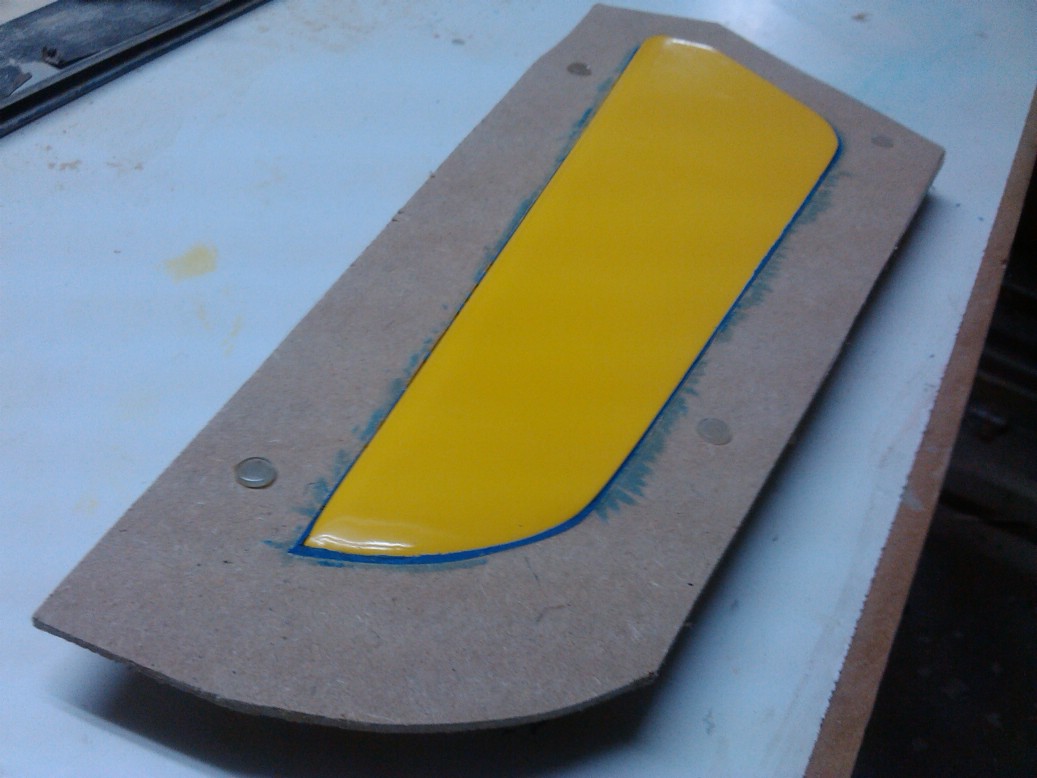

#1264936

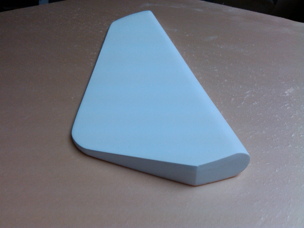

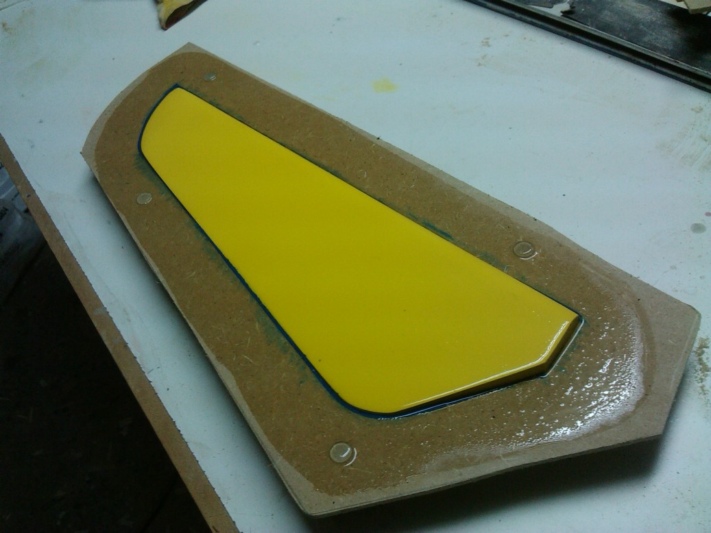

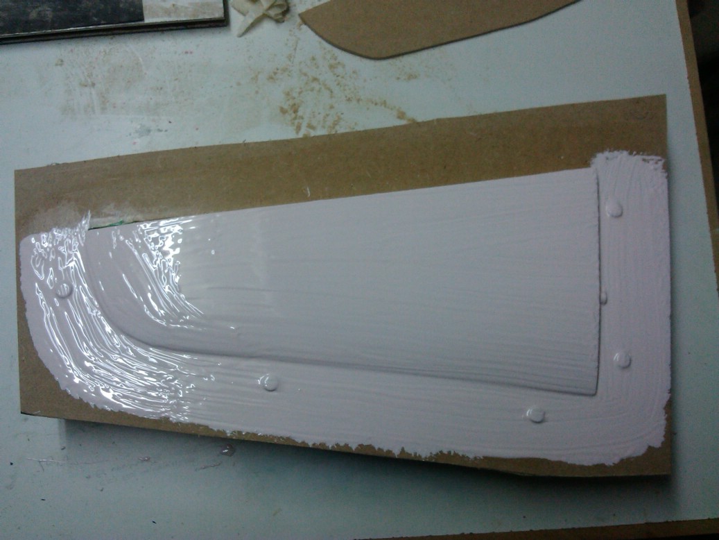

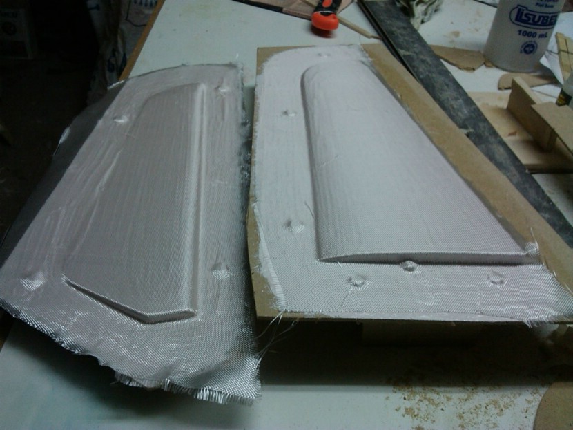

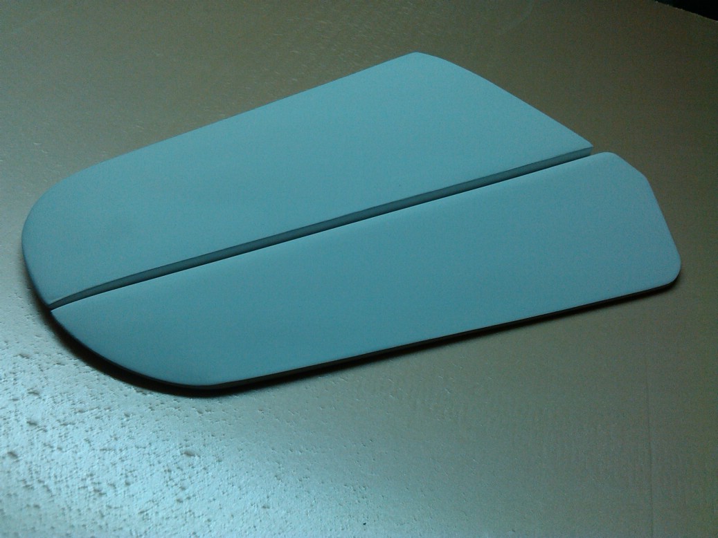

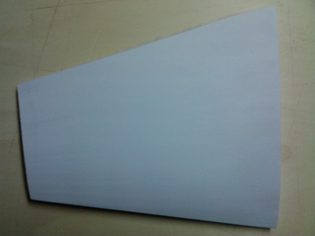

Lo mismo pero ahora por la otra cara del estabilizador. Ahora a esperar que seque bien para dar cera y empezar con los moldes.
#1265175
La verdad que hacerlo de forma "artesanal" es muy trabajoso.
Lo ideal es hacer los moldes en aluminio con una fresadora CNC peeeero.....

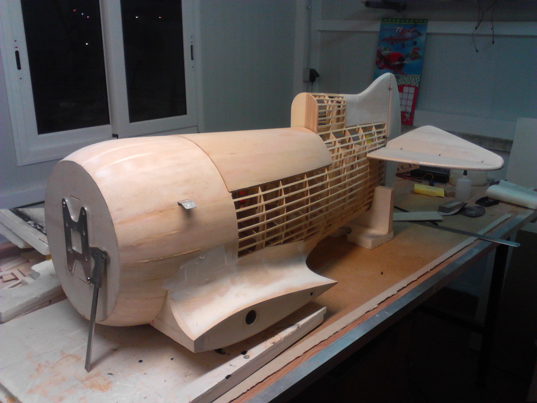

Yo estoy construyendo un Model Z de escala 1/3.2 (2200mm de env.) y creo que estaremos ambos en las mismas situaciones de motorizacion.
Estube mirando casi todo el hilo y no encontre que idea de motorizacion tienes.
Calculo que mi G.B. Z quedará en unos 7kg, y no lo he hecho con un perfil racer, use un simetrico de 50mm de espesor para hacer un vuelo mas lento y floton...pero estoy en duda con que motor meter...
Que idea tienes?
Sds

Bueno, yo tengo dos candidatos a motorizacion, los cuales los tengo en casa...uno es un SuperTigre 45cc gasoficado por mi, el cual tiene muy mala ostia pero pesa 2,5kg SOLO EL MOTOR, a eso sumarle CDI y escape.
Por otro lado, tengo un ZDZ 40RV, el cual puede tirar una 20x10 o 22x8 ...o una 22x6 Sonic, si llegara el caso para revolucionar mas y tener mas traccion...y pesa solo 1,5kg.
El Model Z me gusta desde siempre, lo habia hecho hace muchos años en 1,6mt de env., lo llegue a volar, pero nunca lo llegue a aterrizar... :cry:

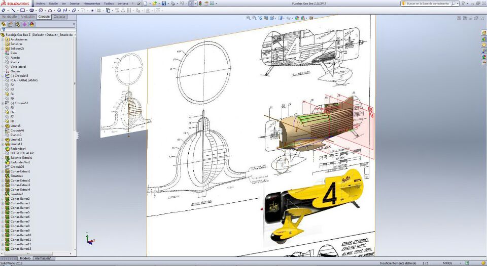

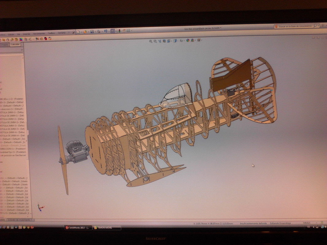

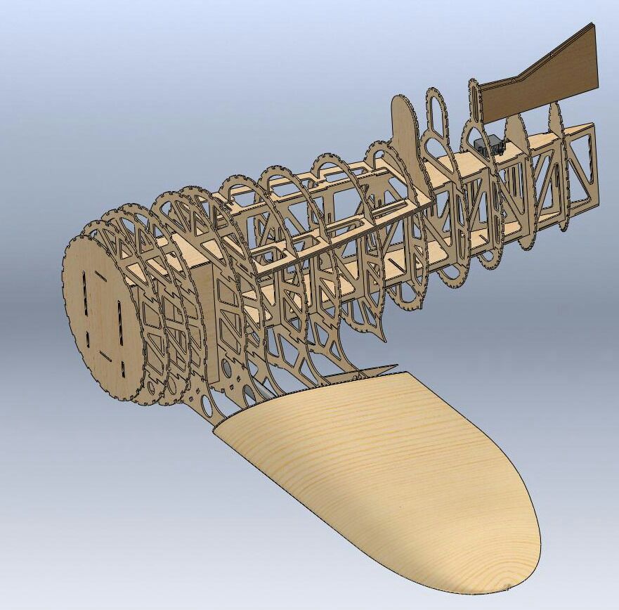

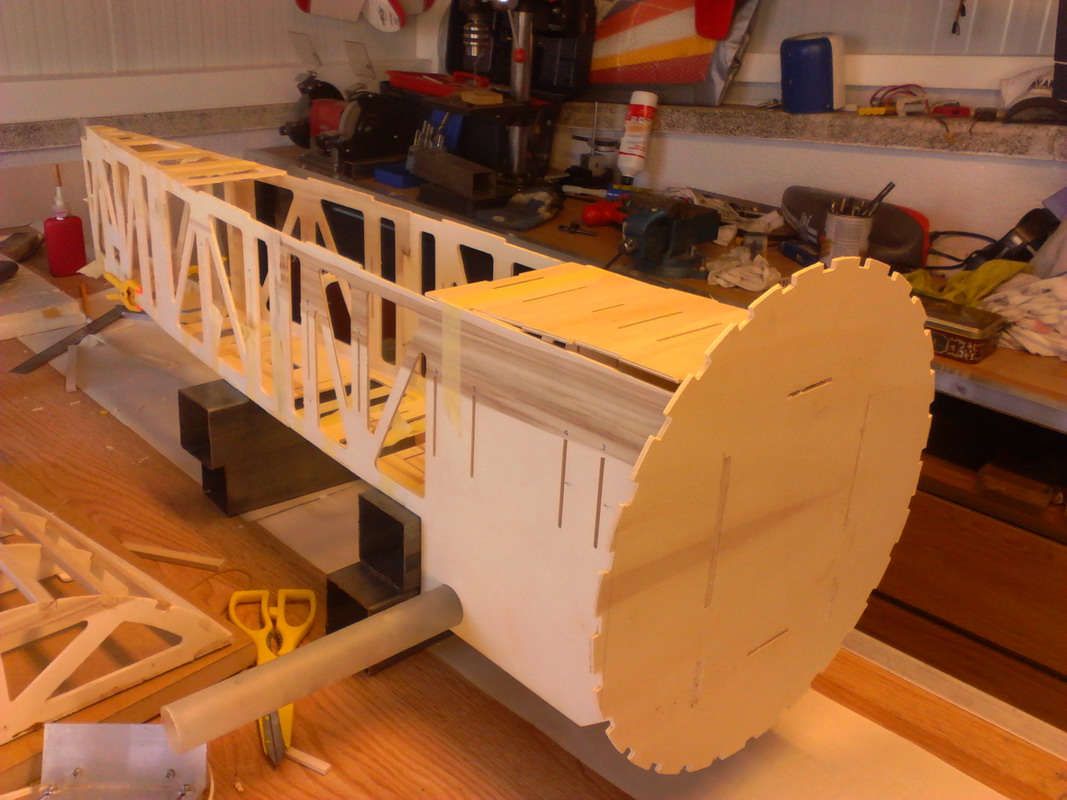

Este diseño de ahora me lo he currado todo partiendo de tripticos y vistas que he encontrado por la web.
Partiendo de eso, diseñe en 3D toda su estructura.
Ayer mismo estaba mecanizando el modelo de la cabina para poder conformarla en vacio con Pet G de 0,7mm

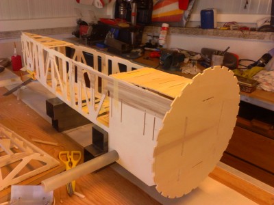

Les dejo unas fotos de como empezó todo.

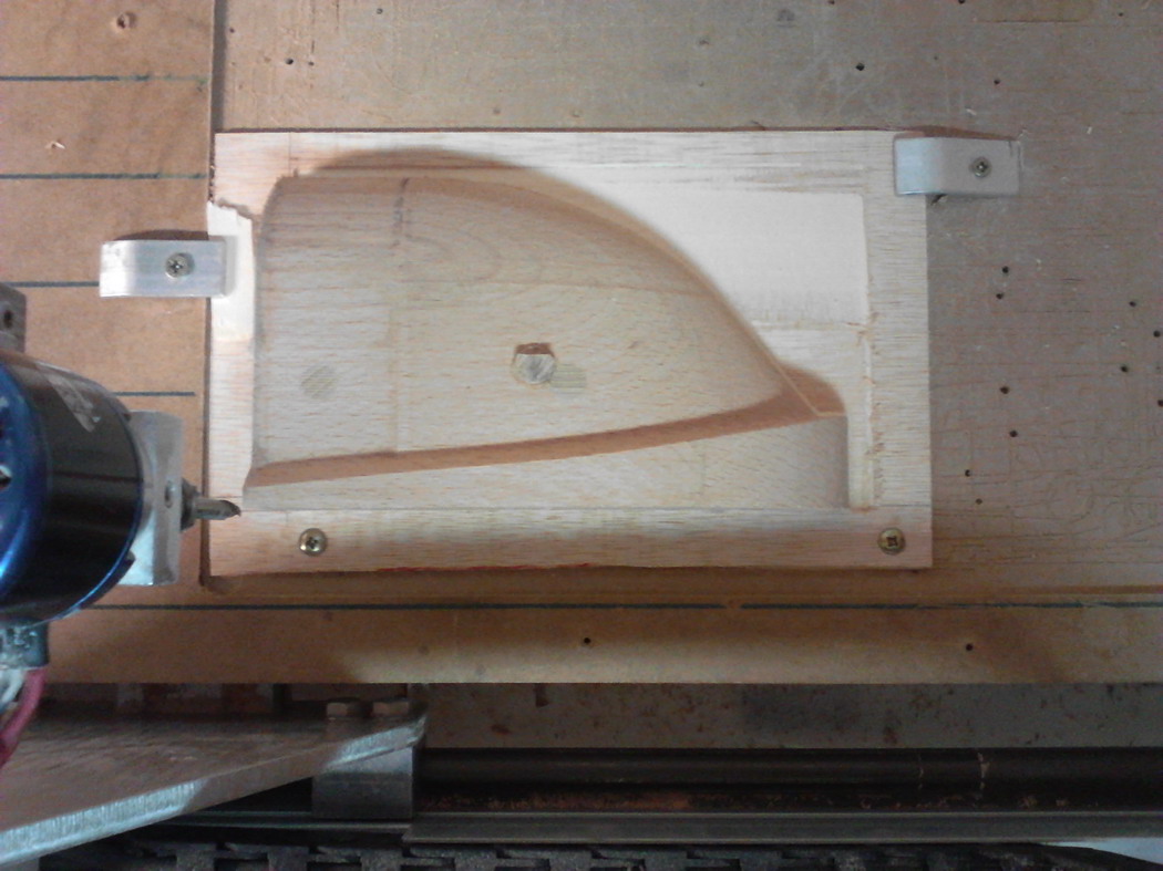

Precisamente ahora estoy cortando el lado izquierdo del modelo para hacer la cabina...estoy escribiendo desde el PC que controla el CNC.. :D
A la que pueda les mando unas fotos de como esta quedando.

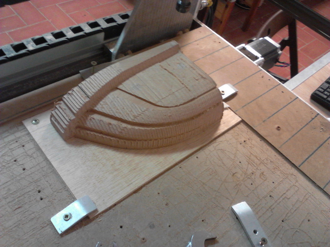

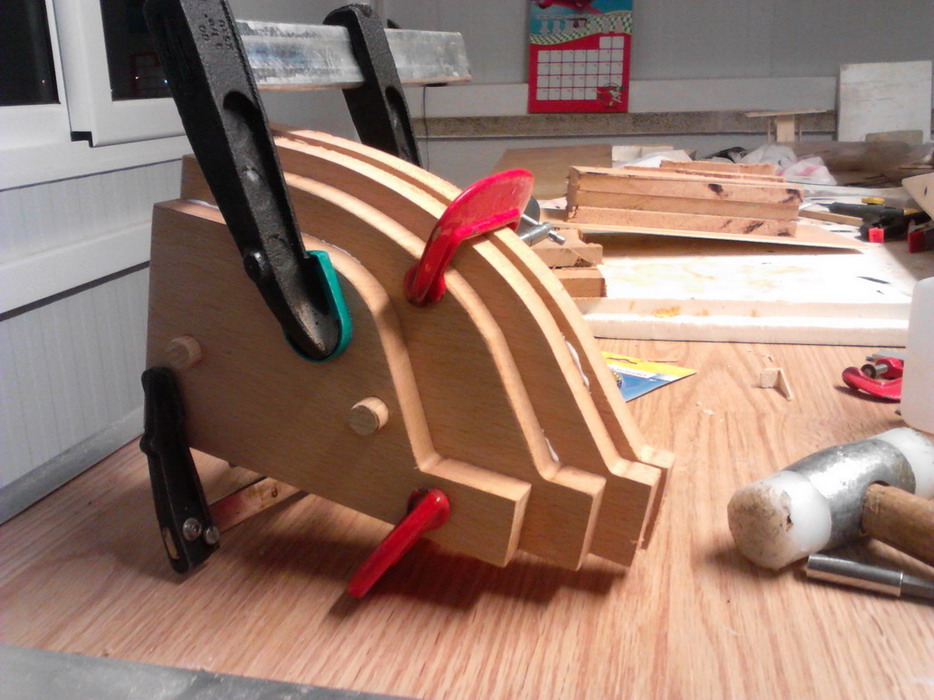

#1265581

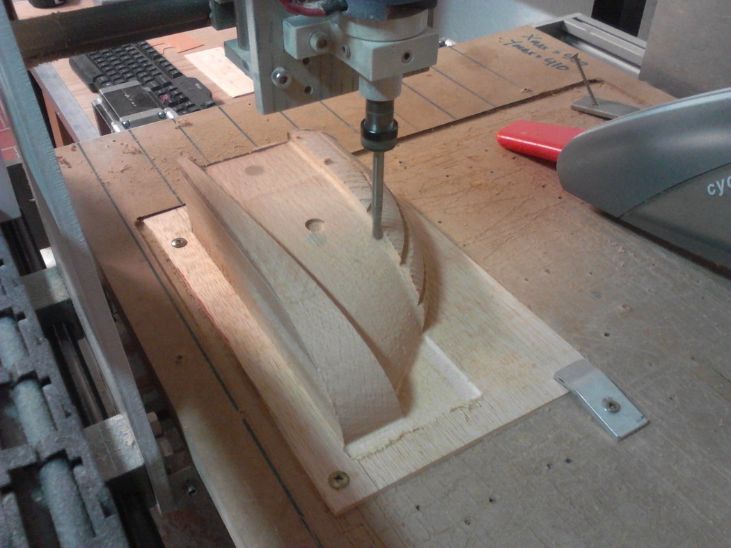

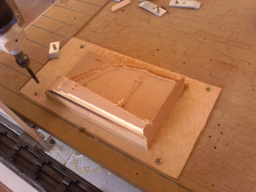

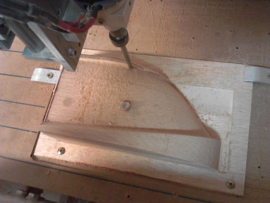

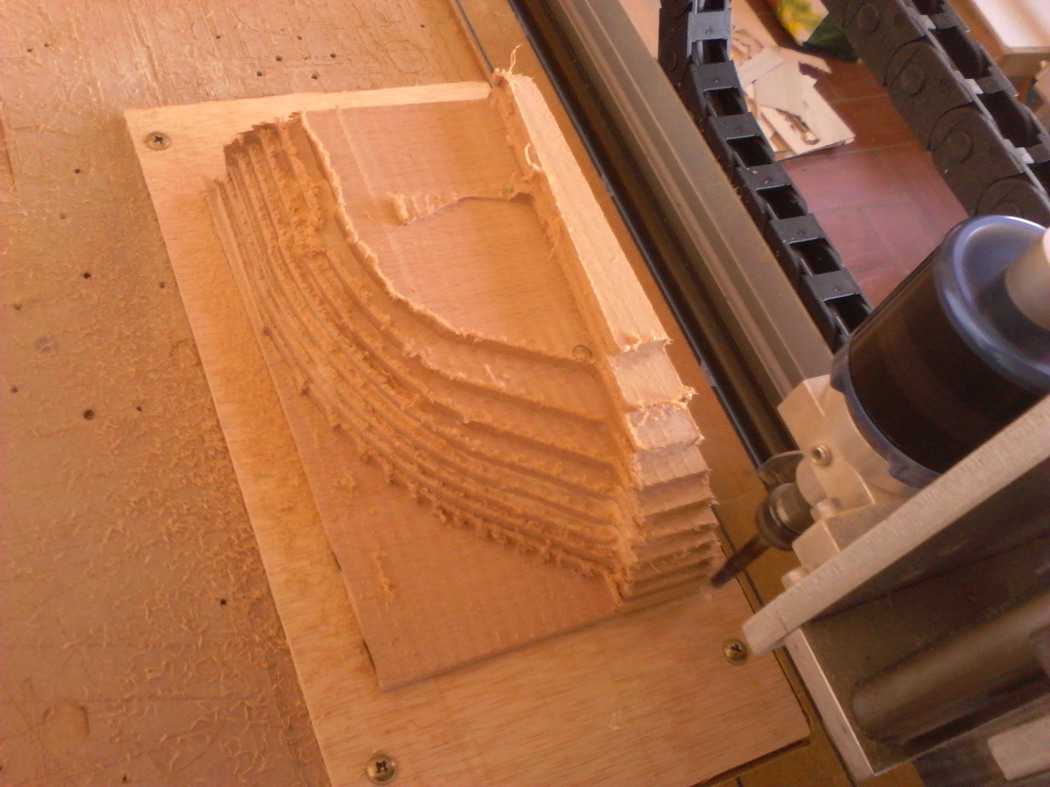

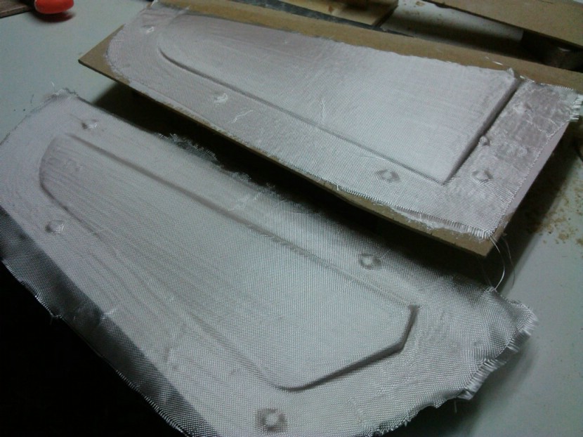

Aca otra vez...les muestro como va quedando el modelo para hacer la cabina...
siluetas pegadas
primer desbaste con fresa recta de Ø6
acabado con fresa de bola de Ø6
acabado el lado derecho
taco lado derecho
desbaste inicial acabado...ahora esta en curso el final

Sencillamente perfecto.
Da gusto ver trabajos así. Merece la pena el tiempo en construir tu propia CNC porque se pueden hacer multitud de cosas con rapidez y exactitud.
