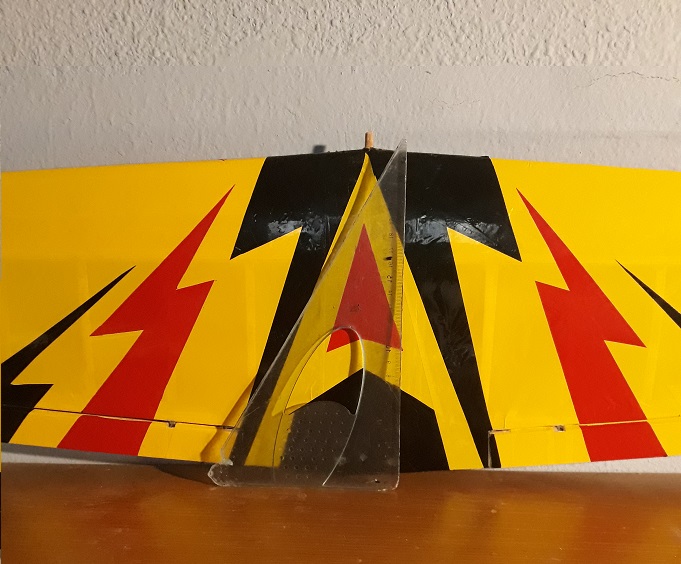

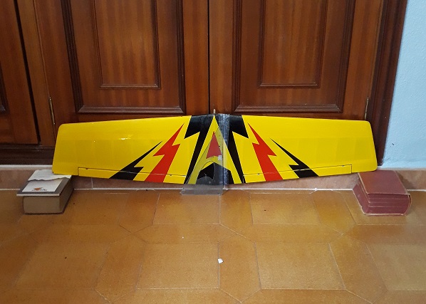

Buenas, tengo yo este Benji que me regalaron, le redecoré el ala cuya env. son 105cm, y como veo que vuela tan bien , le querría contruir un fuse tipo F3A, aerodinamico, finito, a ver que tal, alguien conoce de algun de algún plano, aunque sea un 2x2 y lo escalo un poquillo...

La verdad es que de los F3A hay poca información, a lo sumo te bajas algún triptico o planos muy desfasados de hace muchos años.
Las alas tienen buena pinta y parecen aprovechables, pero un metro para un F3A quizás es un pelo pequeño, pero bueno el caso es pasarlo bien construyendo un poquito.
¡Suerte con el miniF3A!

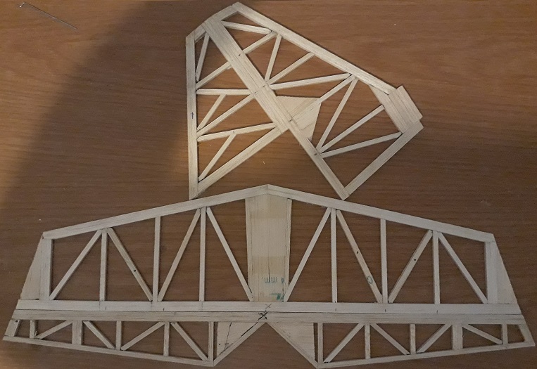

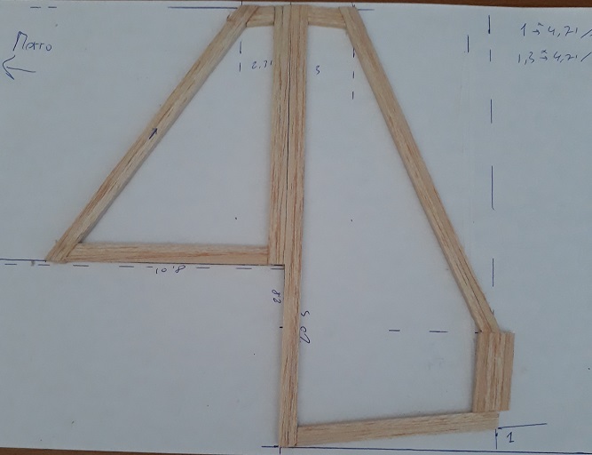

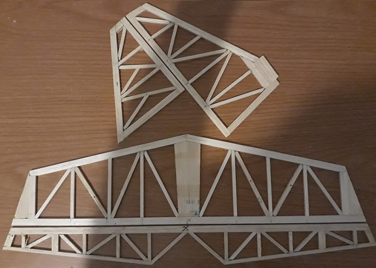

Uno de mis peques ha iniciado su camino, estabilizador horizontal hecho, a falta de superficies moviles claro, y es que me he quedado sin listoncitos de 4x4, o chapa de balsa de 4mm, bueno, casi seguro que aqui en Hobby+ si no los listones, la chapa si la tengan.

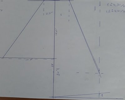

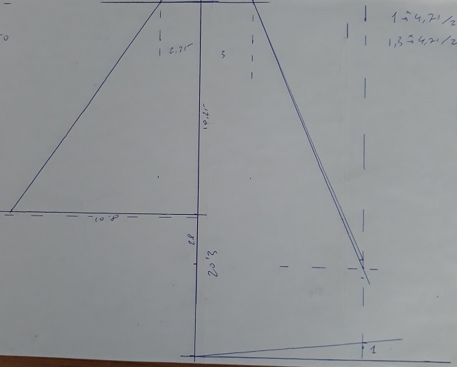

Por el momento, plano he utilizado la pantalla de mi portatil, para los estabilizadores escalar y ya está, y a ver como me planteo el fuse...

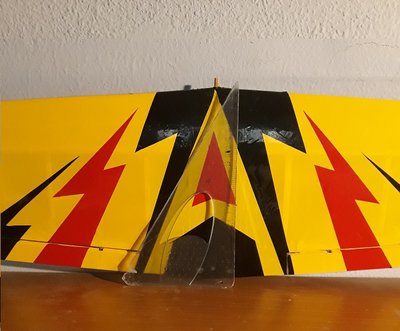

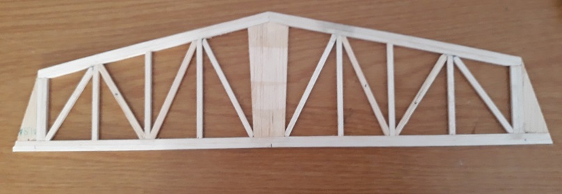

Bien, vengo de currar de tarde, y a construir un poquito, progresando, me he hecho no un plano, sino mi plano, el mio, :lol: :lol: ; en definitiva, empenajes terminados, todo con listones de balsa de 4x4, (tenían aqui en Colmenar, en hobby+ , que si bien son especialistas en slot y maquetas, se puede encontrar material de aeromodelismo, todo marca, chaves, etc, gente maja y con buena cara :) ), quedan unas lijaditas, y reforzar la zona indicada por la cruz negra por estar sometida a una torsión elevada, creo que se dice así, sino corrijanme please. :wink: Y como no, bisagras o cinta, el par de horns y deco final que será un copia del ala claro.
Ahora si, faltaban las bases para ambos horns

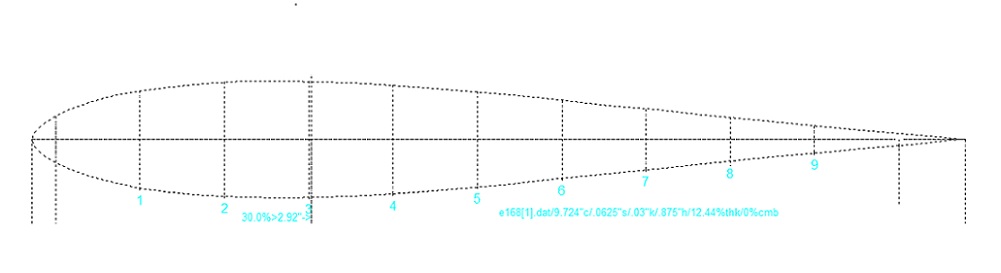

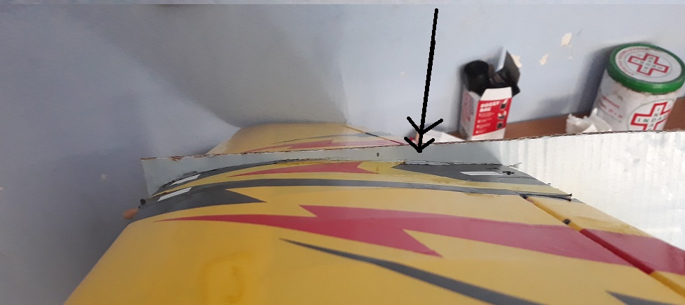

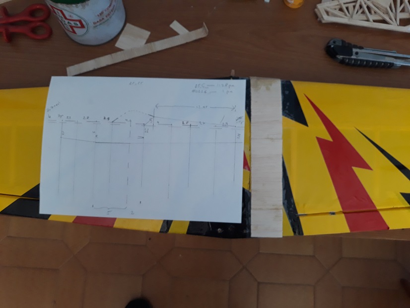

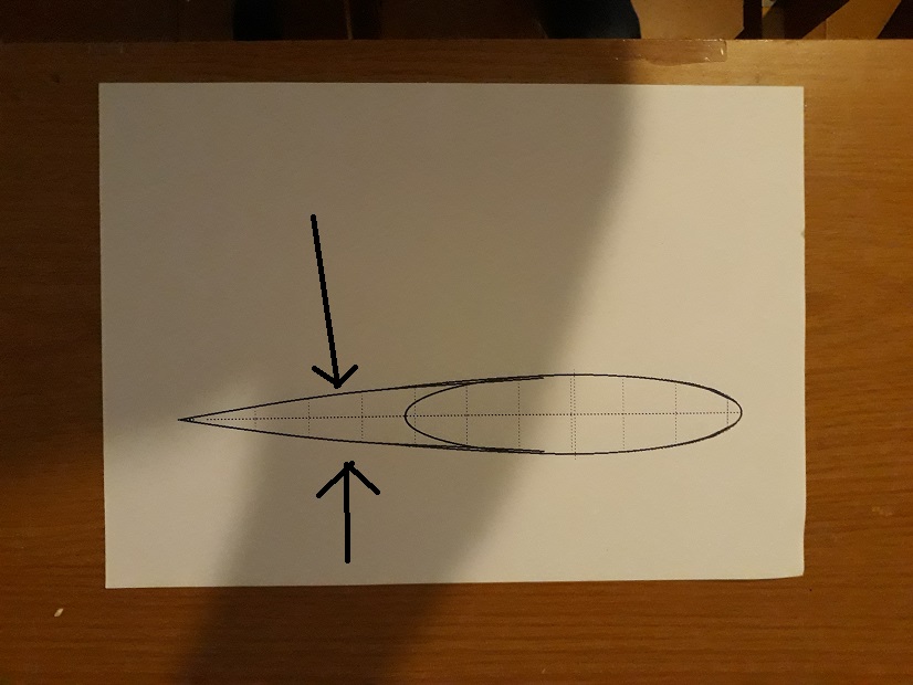

Ahi esta, comente que se parecía al Naca 14, negativo, pero comento ántes de mi proceder.
Con el plano, he sacado la anchura del fuselaje en la zona donde apoya el ala, 5,3cm. Si quitamos los 4mm que se van a llevar las planchas exteriores de balsa de 2mm, nos quedan 4,9mm, bien marco dichos puntos en el ala, ahora bien tengo que conocer de la cuerda en ese par de puntos, centro el ala, y con la escuadra obtengo una medida aproximada, otra cosa no se me ocurre sin mas datos. :roll:
Aprox. 24,7cm
Como comente me parecia similar a un Naca 14, asi que me imprimi ese ese perfil con dicha cuerda, lo recorte,
y posteriormente me la hice en carton.
desde los largueros principales hasta el borde de ataque, la curvatura es muy similar, pero, desde los largueros hasta el borde de salida, no, porque en esa zona el ala apenás hace curvatura como si hace el perfil Naca 0014, se puede apreciar el huequecillo donde indica la flecha de aprox. 2-3 mm

Entonces me descargue el compufoil version de prueba, encontre toda esa lista de perfiles , me baje el E168 que apenas tiene curvatura en esa zona, si bien su espesor es menor que el de mi ala,
Por Jose Luis28
#1387378
Asi que por el momento en este punto estoy, tengo que ajustar hasta que me salgan imprimidos esos 24,7cm de cuerda, subir el espesor a 14%, plantillas y a ver que tal cuadran en el ala... :shock:

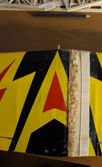

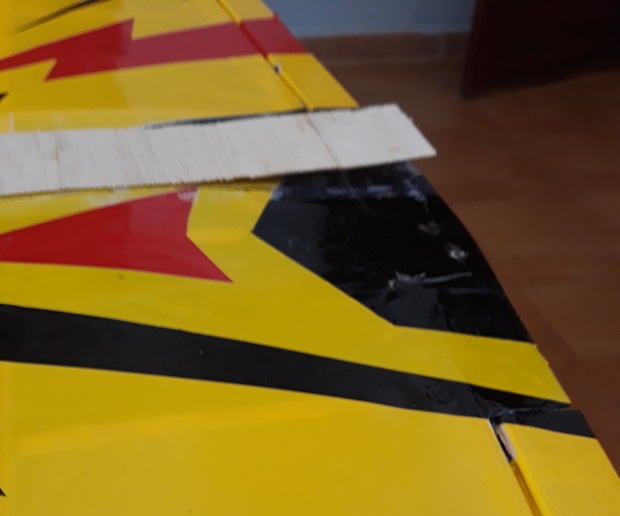

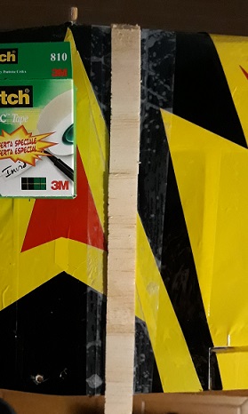

Si lo que quieres es sacar el contorno del perfil tienes un par de opciones, una es una herramienta de contorno como cualquiera de estas https://www.google.com/search?biw=1280& ... FEtwvmgeiY la otra es poner cinta de embalar en los puntos del ala donde quieras sacar el contorno, pones epoxy y una tira de balsa de 1mm pegándola sobre la cinta, una véz seco el epoxy humedeces la tira de balsa y la dejas secar, despegas la cinta de embalar y con ella viene la balsa con el contorno del perfil. Si la quieres más sólida puedes usar la "arcilla" de modelar que viene empacada, pones la cinta de embalar y sobre esta un cordón de arcilla y la retiras cuando seque.
Suena bien, y además tengo balsa de 1mm :)
A ver, la cinta de embalar esa marrón que por una cara es adhesiva :?: Si es asi, la cara adhesiva en contacto con la chapa de balsa entiendo...Y el epoxi :?
Por pa22
#1387413
La cinta de embalar cualquiera, marrón, transparente, etc. La cinta la pegas al ala para hacer una superficie que puedas retirar sin estropear el entelado con el epoxy, luego la lamina de balsa con el epoxy sobre la cinta y sobre la lamina colocas cinta para que el epoxy se pegue a la otra y permita conformar el perfil. Una véz seco retiras la cinta que pusiste sobre la balsa y la humedeces para que termine de conformar el perfil.
Por Jose Luis28
#1387437
OK, gracias por las aclaraciones. :wink:
Bueno, pues he marcado la cuerda sobre esa cinta de la misma forma que hice en posts previos, quizas salga algun mm de ancho mas que el plano, es lo de menos ahora,
Epoxi, humedeciendo con una esponja, y secandose se ha quedado la balsa,

No me ha resultado con una tira tán estrecha, quizas le haya dado poca agua, algo habré echo mal; bueno, ahora tengo ya bien seca una de unos 5cm que ayer noche empape bien, saco, e ipso facto, dibujo el perfil en el contrachapado...
Ps. la cinta esa que pille es algo cara, pero esta muy bien XQ se despega muy fácil y no deja rastro... :) material escolar entre otros. :P

A ver pa22, yo no se que hago mal: adhiero la Magica al termorretractil, corto cachillos de chapa, les meto epoxi, y los "pego" sobre la cara no adhesiva de la cinta, dejo secar, humedezco bien con agua la balsa, he dejado secar toda la noche, estaba bien seca esta mañana , pues mira que ha pasado tras despegar esa mitad, se ha ido "parriba" :roll: Algo hay...
Sobre el dar agua a chapitas finas de balsa para curvarlas sin que se rompan, si debe ser muy buena solución porque me explico un compi de club el proceso una vez ví como le quedaban a él en sus modelos, así que algo hay, esta noche le llamo, si o si debo hacerlo bien para la zona curvada del fuse.
Bueno, es lo de menos para esta aplicación, porque acabo de dar bien de epoxi con serrin de balsa a su superficie, y digo yo que ahora la chapa no se irá para el otro lado XDXD :roll:
