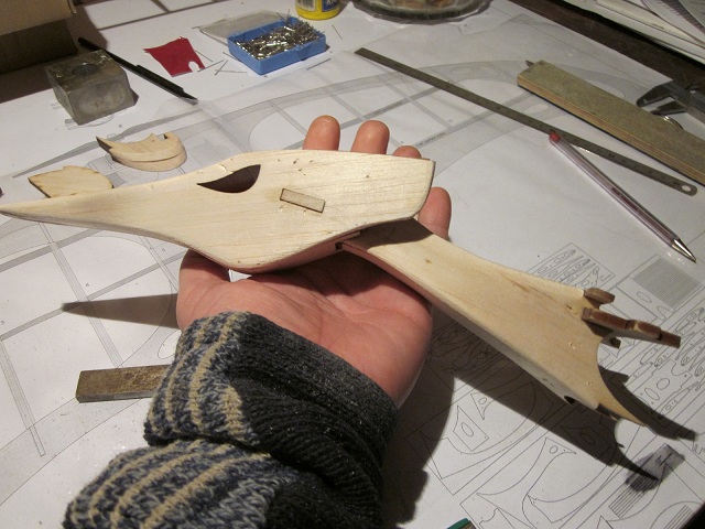

Saludos amigos.
a Sarreo que es ya asiduo, y a ti Manolo por alegrarme el momento,
como dices eso sera cierto, llamara la atencion si. seguro
Bueno pues como estoy muy contento, por el nuevo comentario,
os dejo unos nuevos avances de la cabeza del animalito.
por cierto en un post, anterior de Harenna le invitaba a que me diese su opinion,
de ponerle unos ojos, al vicho, y lo de los botones no esta mal, pero si podeis,
me gustaria que me dieseis vuestra opinion e ideas sobre esto,
la idea es de hacerlo lo mas facil posible, no se pintarlo, etc acepto cualquier ocurrencia.
bueno en definitiva haber quien es el que le pone ojos al bichoo....

#1125855
8) Como la zona del cuello y cabeza es muy complicada a la hora de poderla forrar con termorretractil como el resto del recubrimiento y por otra parte sería interesante un ligero refuerzo, te sugeríría que a toda la madera expuesta le dieses una manita de epoxy diluído con alcohol al cincuenta por ciento. Luego si quieres podrías lijarlo un poco y pintar este area con alguna pintura del tipo acrílico haciendo juego con el resto del recubrimiento. Para el tema de los ojos coincido con lo expuesto anteriormente de la calcomanía artesanal y luego pegado aunque otra opción quizás un poco más realista sería buscar una tienda en donde vendiesen accesorios de taxidermista y comprar un par de ojos. Pero no le digas de quetzalcoalus o algo parecido, o se echarían a temblar :mrgreen: :mrgreen: :mrgreen: :mrgreen: :mrgreen: Te podrían valer quizás los ojos de alguna rapaz....
Con esas formas de la cabeza sobre todo en el morro y el espacio interno libre del giro de las helices quizas fuese interesante que consideraras añadir una pequeña camarita, podrías hacer unos videos de escándalo.
Un saludo y animo con el bicho...¡¡¡¡
Manolo.

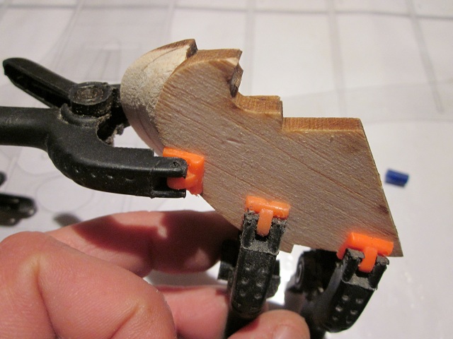

Bueno despues de todas estas alegrias por mi parte,
teneis derecho a ver unas foticos,
gracias para todos....
y animense los que aun no an posteado...

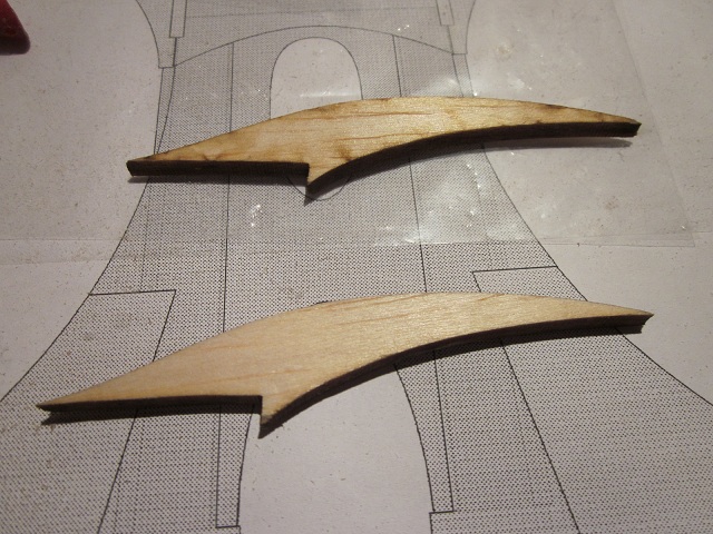

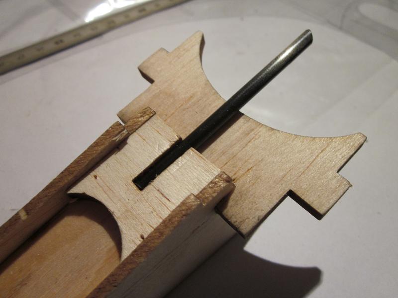

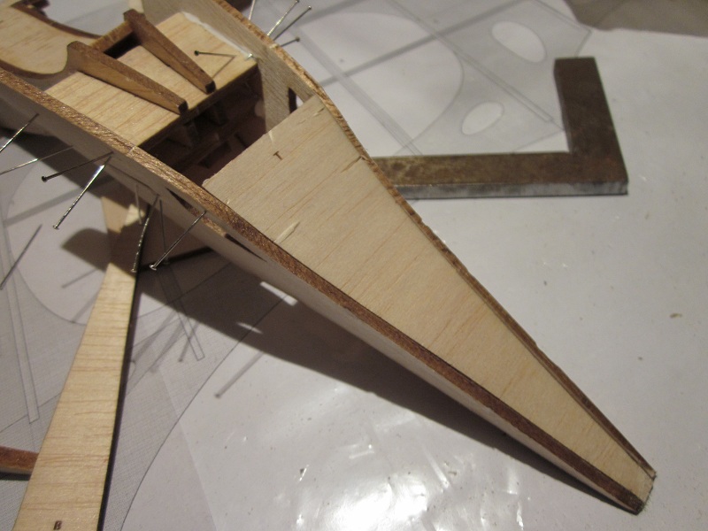

y a continuación muestro un poco mas, de nuestro amigo, que por cierto no tiene nombre,
no estaria nada mal, sugerencias para esto. pues ay lo dejo caer,
bueno las fotos que dejo son las piezas a unir de lo que podriamos llamar la barbilla, y la papada.

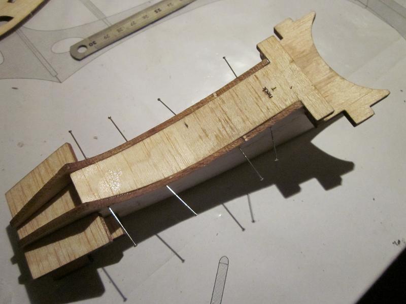

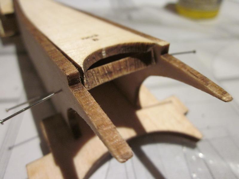

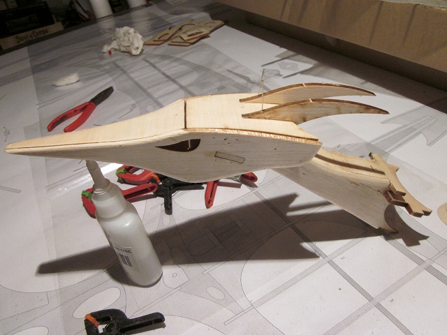

bueno ya de paso dejo unas imagenes.
#1126615
Pecioso ese montaje del craneo el pajarito.
Veo que se te da bien la acupultura :D
no veas las ganas que veo el pots para seguir tus progresos .
Enhorabuena.
una duda que tengo , que va varnizado todo el cuerpo .
#1126657

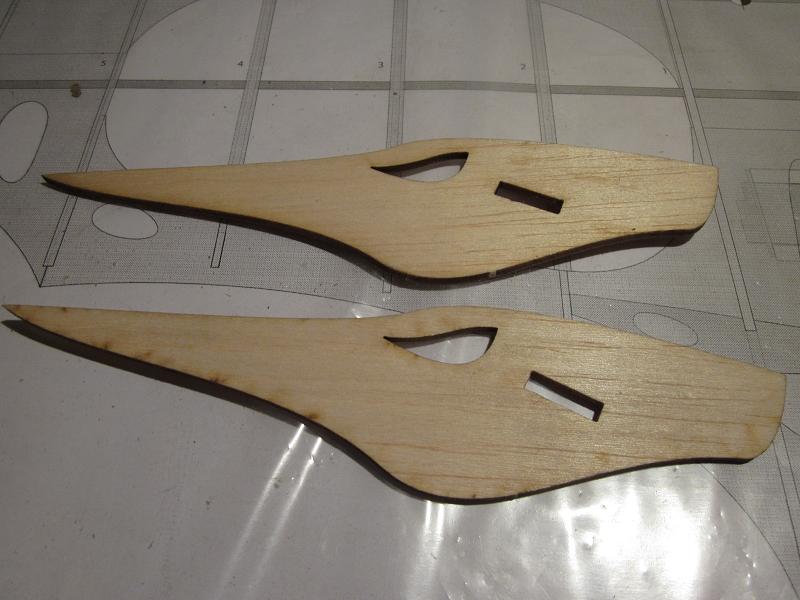

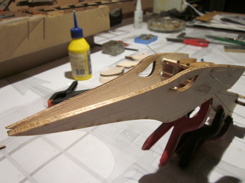

mejor os pongo unas fotos, de nuestro amigo sin nombre.
Última edición por TIO JUAN el Vie, 09 Mar 2012 4:50, editado 1 vez en total.
Por TIO JUAN
#1126878

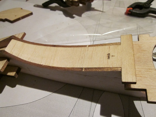

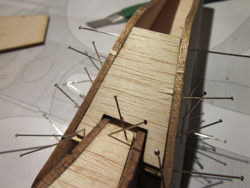

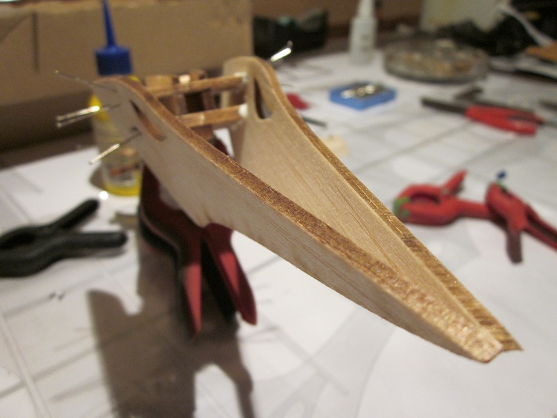

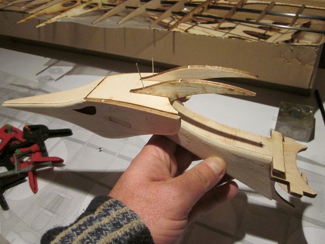

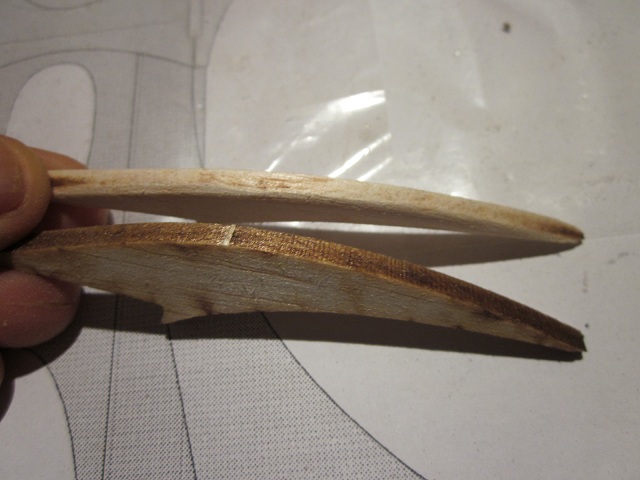

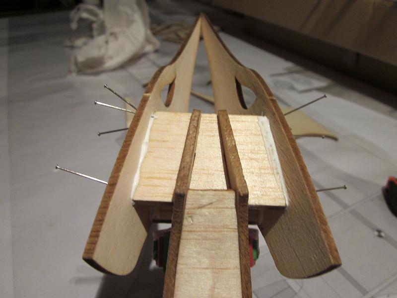

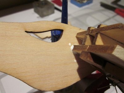

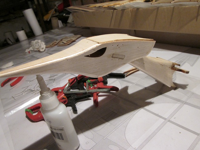

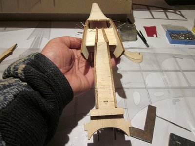

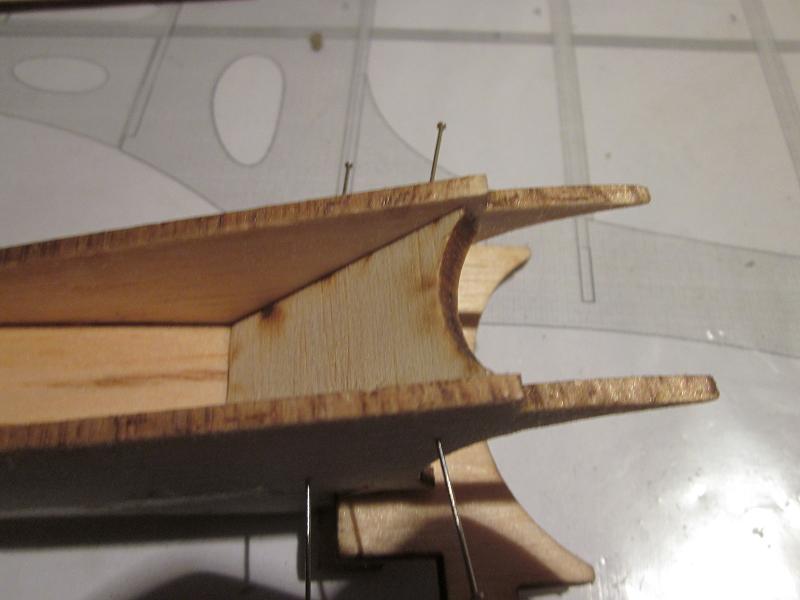

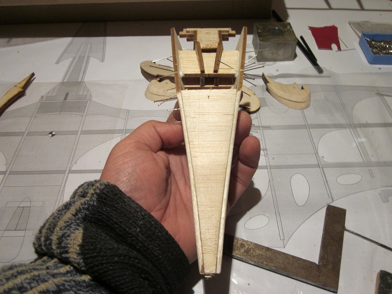

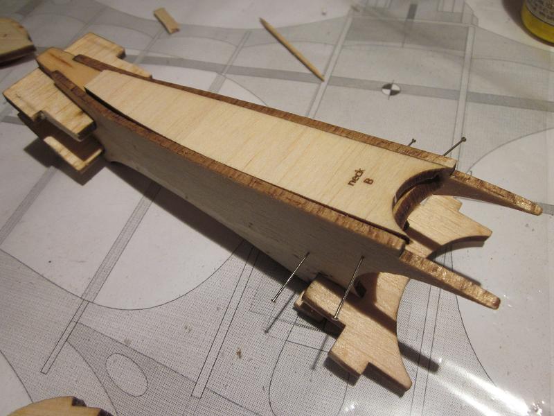

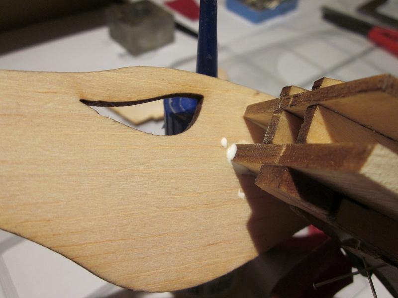

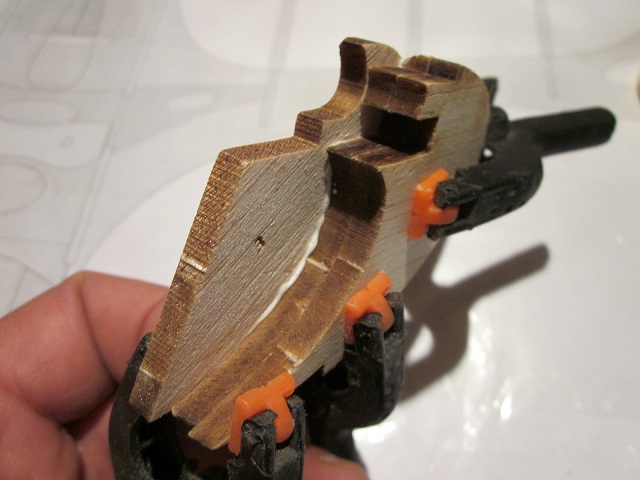

Buenos Dias. para los que madrugan
Buenos dias Javier. espero no molestarte en tu desalluno, :D

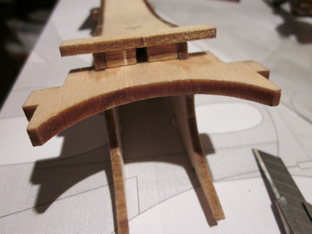

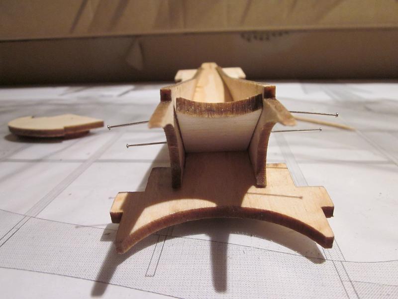

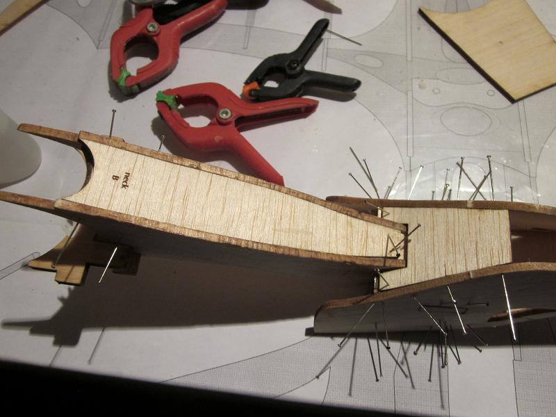

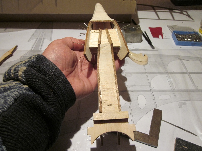

estas ultimas fotos seran ya mas o menos las ultimas, de tan estilizado craneo del saurio.
como se puede ver a las dos crestas les e dado un repasito de lija,
para hacerlas un poco aerodinamicas. y no le molesten los mosquitos,
no sea que se cabre en algun vuelo, pues estos bichos nunca se sabe. :mrgreen:
lo que muestras las siguientes fotos es mas o menos la conclusion, de la cabeza,
pegando estas, que anteriormente las llame, los hombros.
solo queda unir a estas los costados, del fuselaje o cuerpo.
que tengais un buen dia todos.
saludos .....
