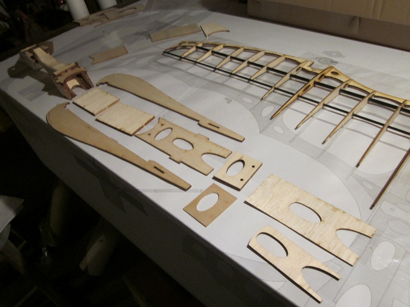

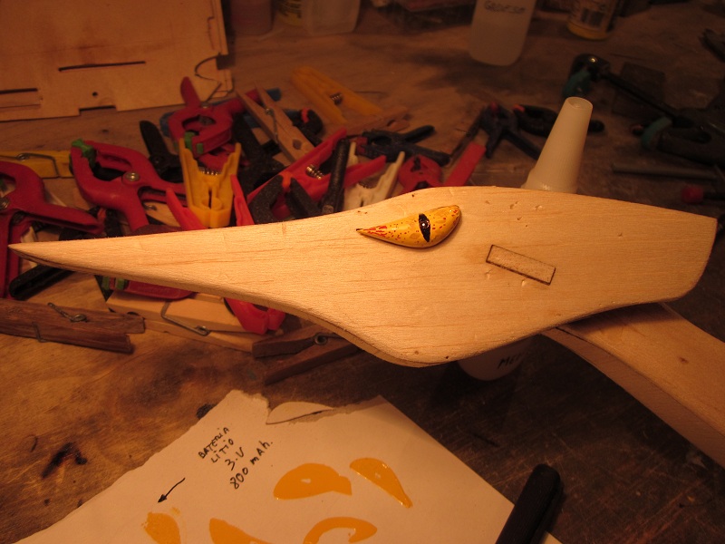

Bueno quiero dar las gracias a todos, por vuestros interesantes aportes,
la verdad es que al final lo que me dais es mas trabajo, pero gustoso.
asi que creo os a veis ganado con creces unas nuevas imagenes.
pero para esto, queria comentaros, que estas ultimas que muestro,
son eso....... las ultimas,
me refiero a que el siguiente paso consiste en armar el fuselaje o cuerpo,
y como digo siempre y para no meter pata o gamba ninguna.
quiero estudiar un poco el montaje, pues en este ay cierto proceso, en las que intervienen barias piezas,
y no las tengo bien ubicadas,
asi pues. dejare un parentesis, para adelantar un poco el trabajo.
y volver a mostraros nuevos avances
las imágenes que muestro es un pequeño avance de las piezas a unir con otras muchas mas, que no salen en las fotos.
bueno gracias nuevamente a todos, y de parte del vicho que ya tiene cabeza.
saludos amigos......

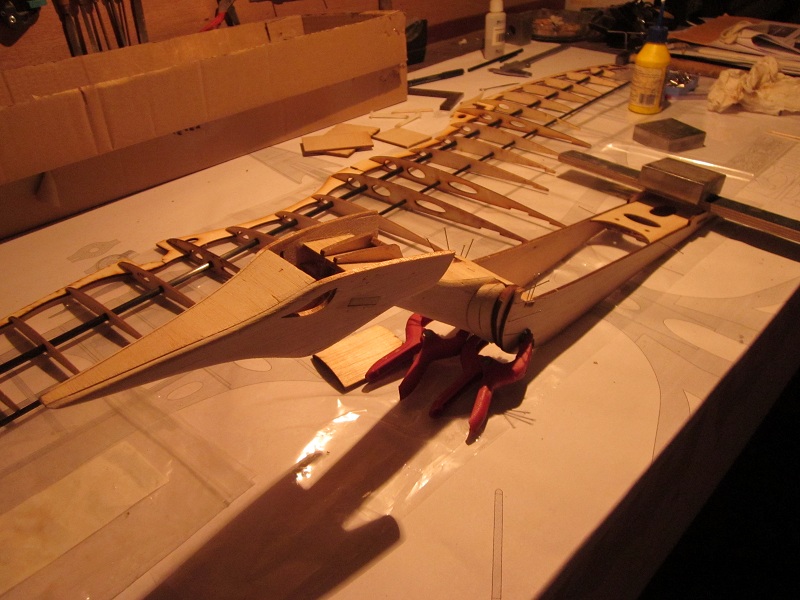

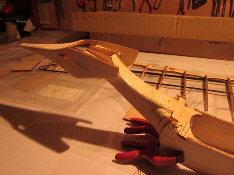

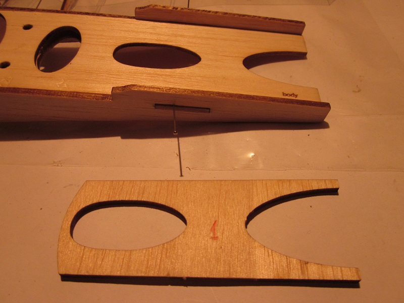

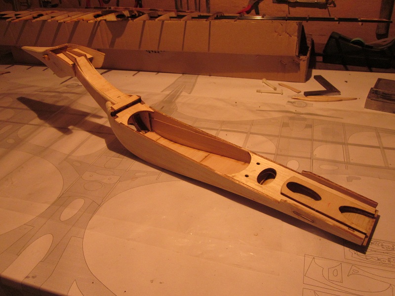

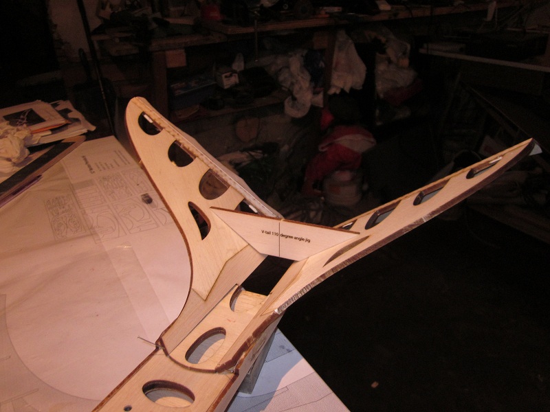

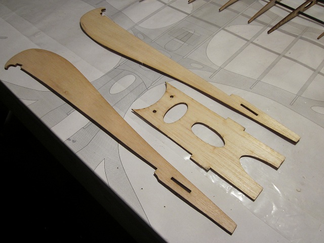

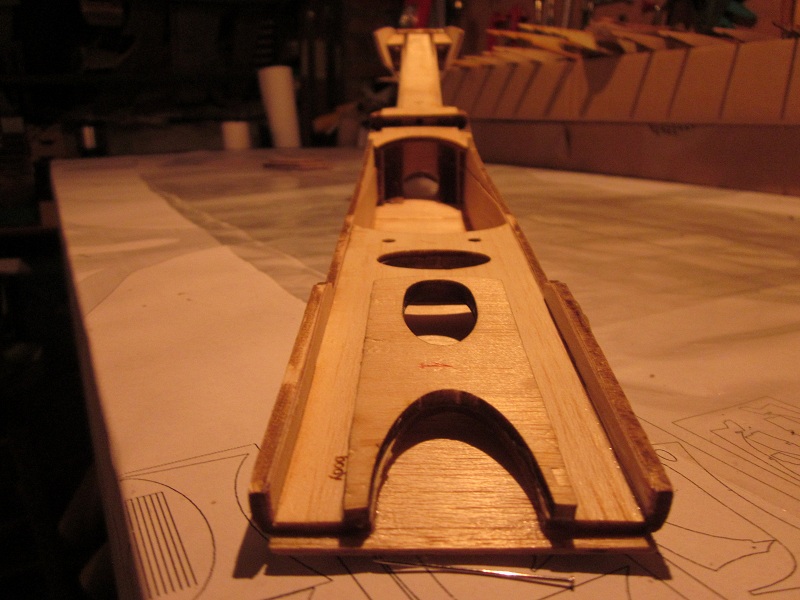

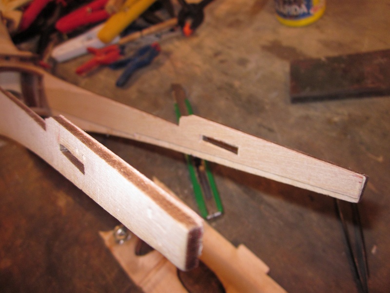

FUSELAJE O CUERPO DEL AVE
Queridos amigos de la fauna anti diluviana. Después de este, parón, creo conveniente mostraros unos pocos avances mas pues ya veo que os falta carnaza de vicho, no e avanzado mucho pero algo de lo adelantado puedo mostrar, no cabe duda que JAVIER REY Y HARENNA sois los mas activos, bueno eso me gusta no dejéis de hacerme currar, bueno pues cuento un poco de como es el tema del fuselaje o cuerpo del ave corrupia. No soy partidario de poner refuerzos que no estén indicados en el plano. Pero en este caso me veo obligado, a esto, pues los costados son de balsa de 3mm blanda, y de antemano ya me da una sensación, de que en el primer encuentro con el santo suelo, la balsa dira por aquí me boi, el refuerzo en cuestión para los costados es un contrachapado de 0,6 por dentro del fuselaje y no a todo el perímetro. antes de esto e reforzado también una pieza clave, esta es la pieza que ira pegada en la zona trasera y dentro del fuselaje, y que ara la función clave para sujetar las alas al fuselaje. Mediante unos tornillos nailon M 4 mm, con sus correspondientes tuercas autoempotrables, el refuerzo en esta pieza es un contrachapado de 2mm creo no es necesario mas, bueno mejor pongo una retaila de fotos y así me dais vuestra opinión y por su puesto si veis algo raro sacarme una amarilla, bueno amigos gracias por la presión pero no me dejéis solo porque me aburro…..
Piezas que conformaran el fuselaje
#1130170

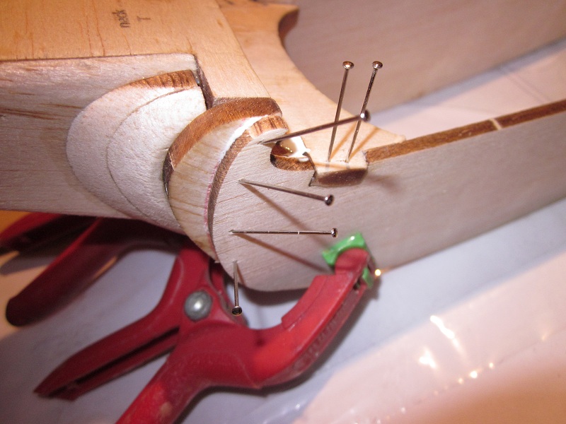

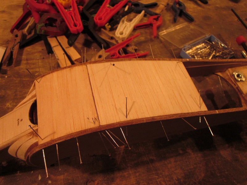

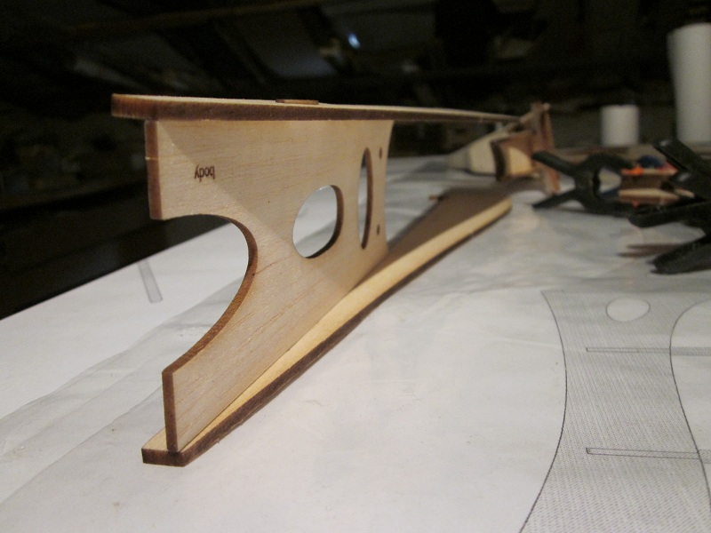

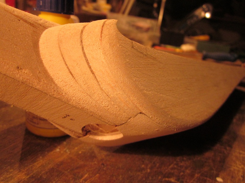

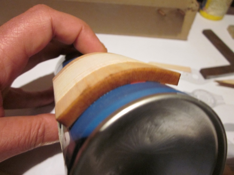

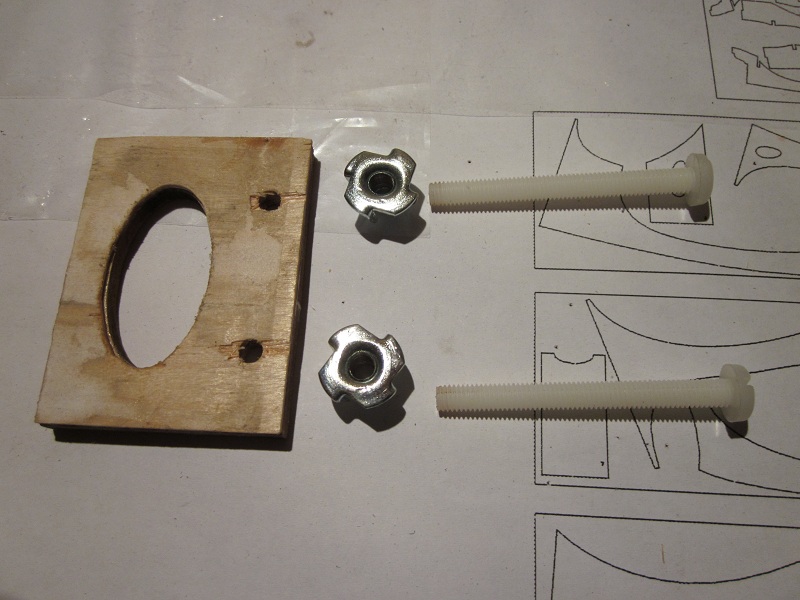

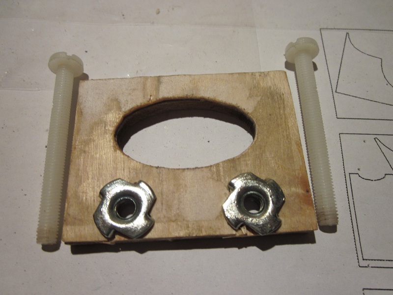

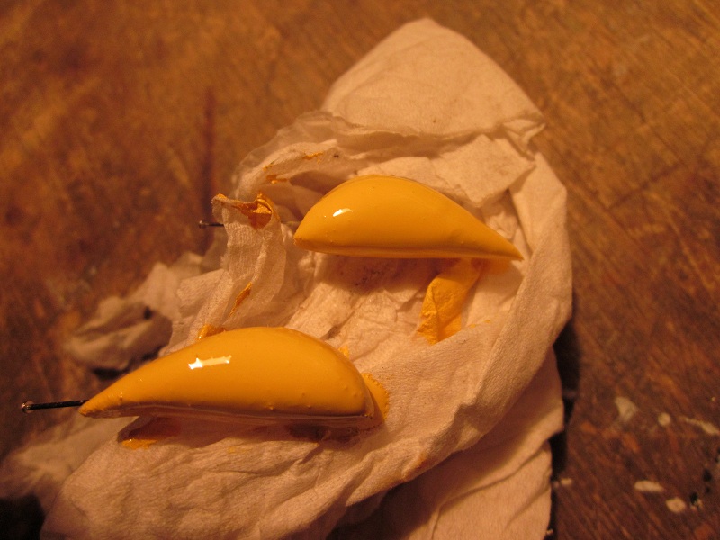

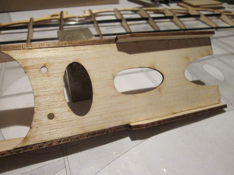

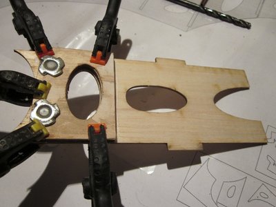

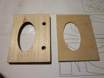

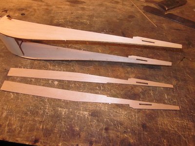

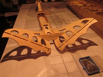

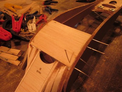

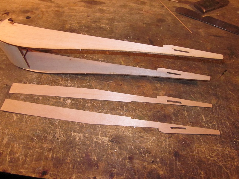

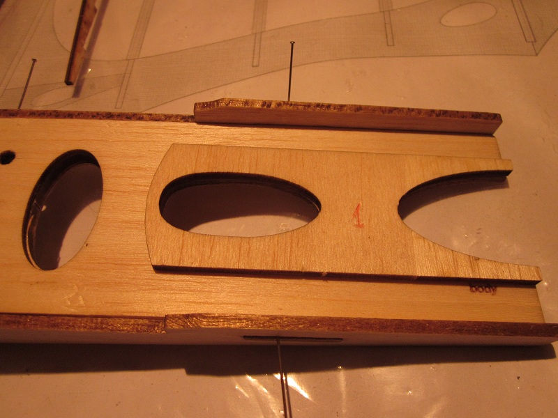

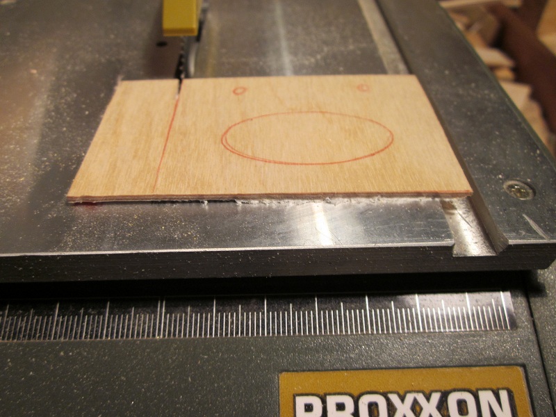

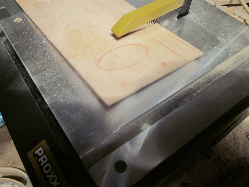

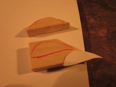

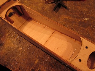

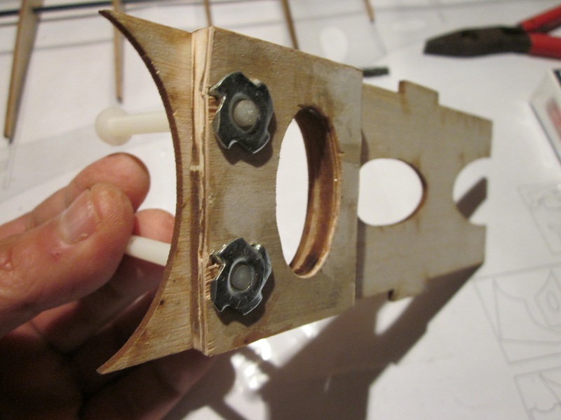

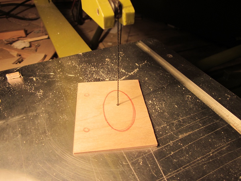

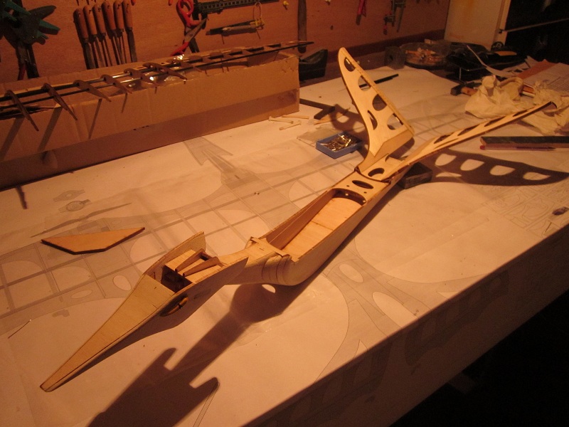

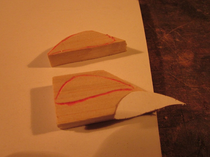

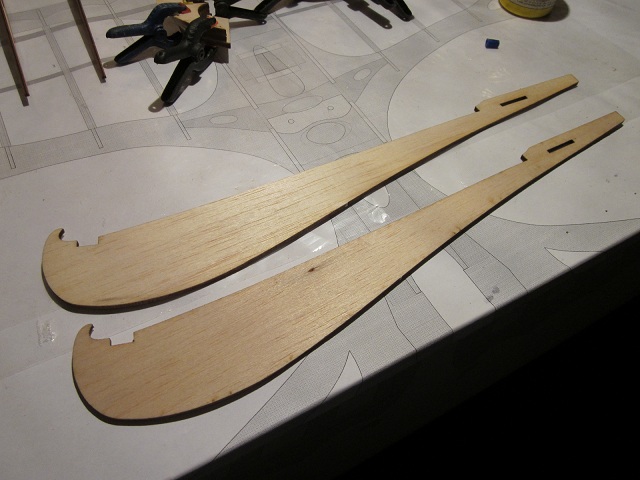

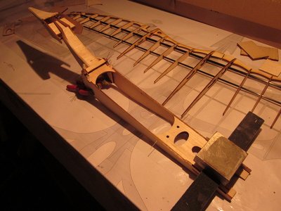

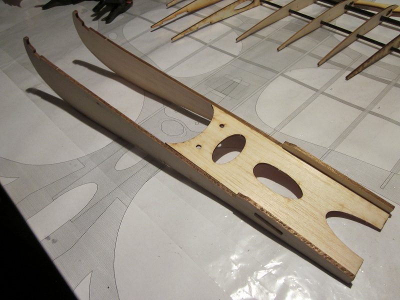

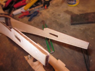

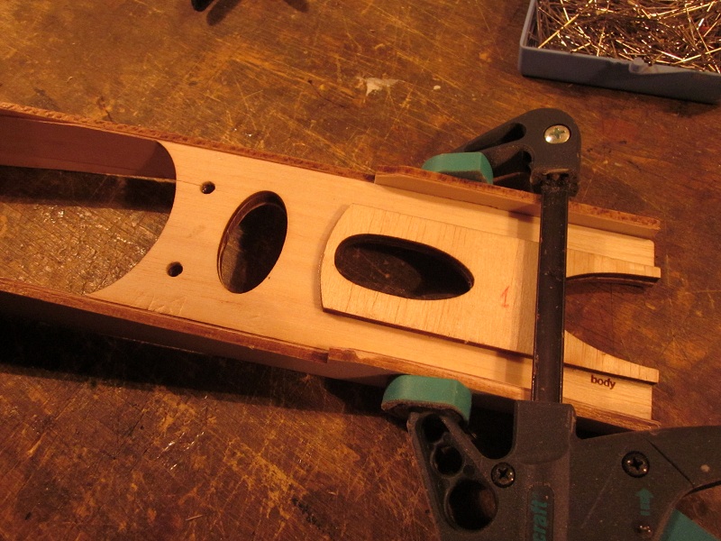

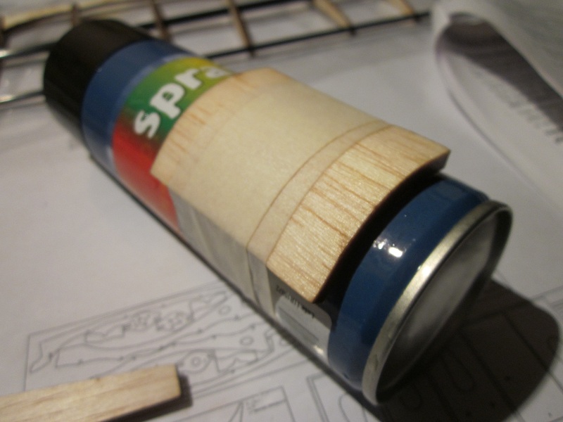

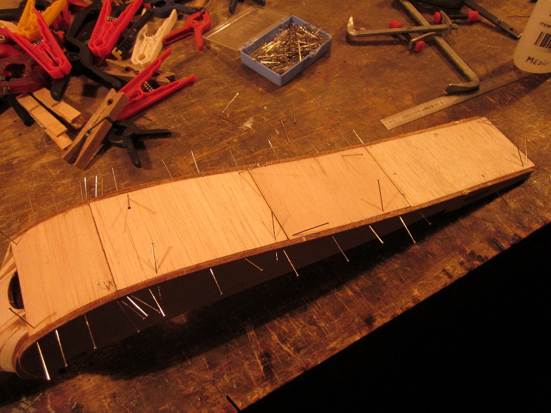

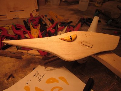

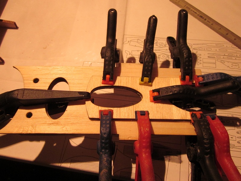

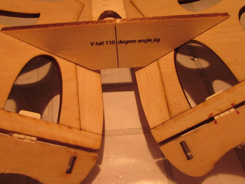

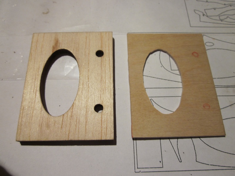

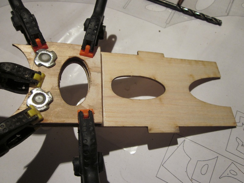

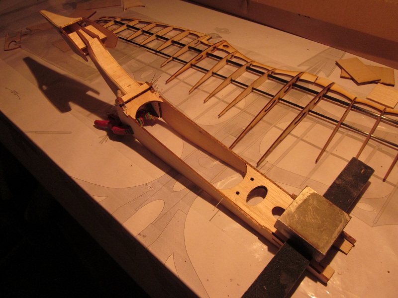

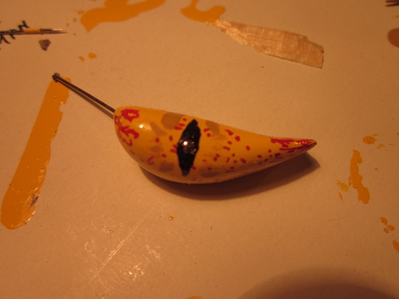

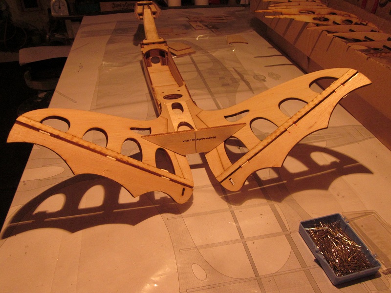

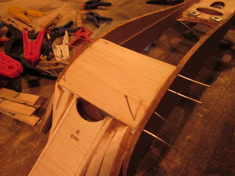

Hola amigos , pues nada ay va una nueva retaila de fotos, que es lo que os gusta, como podréis ver son los detalles de la unión de los costados o cuerpo, el enchapado inferior,el lijado de los hombros para darle un poco de aerodinámica, y no se cabré cuando este volando el vicho, también podéis ver la pieza reforzada ya pegada en el fuselaje, que soportara el ala, mediante los tornillos nailon, los refuerzos de los costados y los ojos, que aunque no me gusta mucho como an quedado de momento se quedaran así ,y es que el tema pintura y dibujo yo lo llevo muy mal pero bueno por lo menos tiene ojos el animalito. Bueno pues con esto ya me tendréis que dejar un poco mas de tiempo que le de un nuevo empujón,
Saludos a todos
Esta pieza la e tenido que dar forma para que se adapte bien a la curba del costado en la parte inferior delantera y asi lo e conseguido
Bueno creo que despues de todas estas fotos tendreis algun comentario
#1130528
joer como curras Juan..
lo bueno es que los avances son evidentes, vamos que te veo metiendo horas con el bicho, animo que ya va quedando menos, en cuanto a la electronica, motores etc, no te preocupes, que en lo que este en nuestra mano, pues ya sabes, pregunta, pero vamos que no creo que tengas problemas.
saludos y buenos dias
