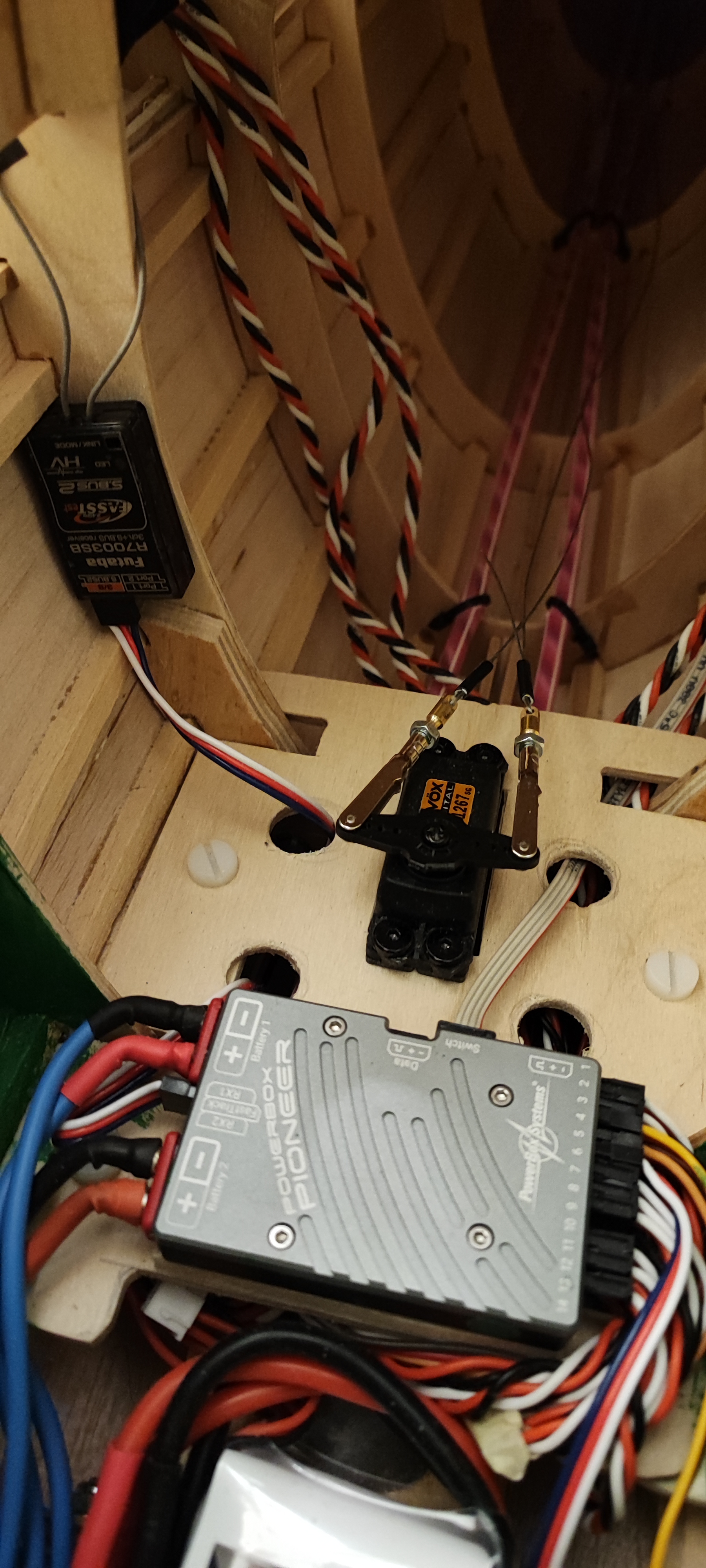

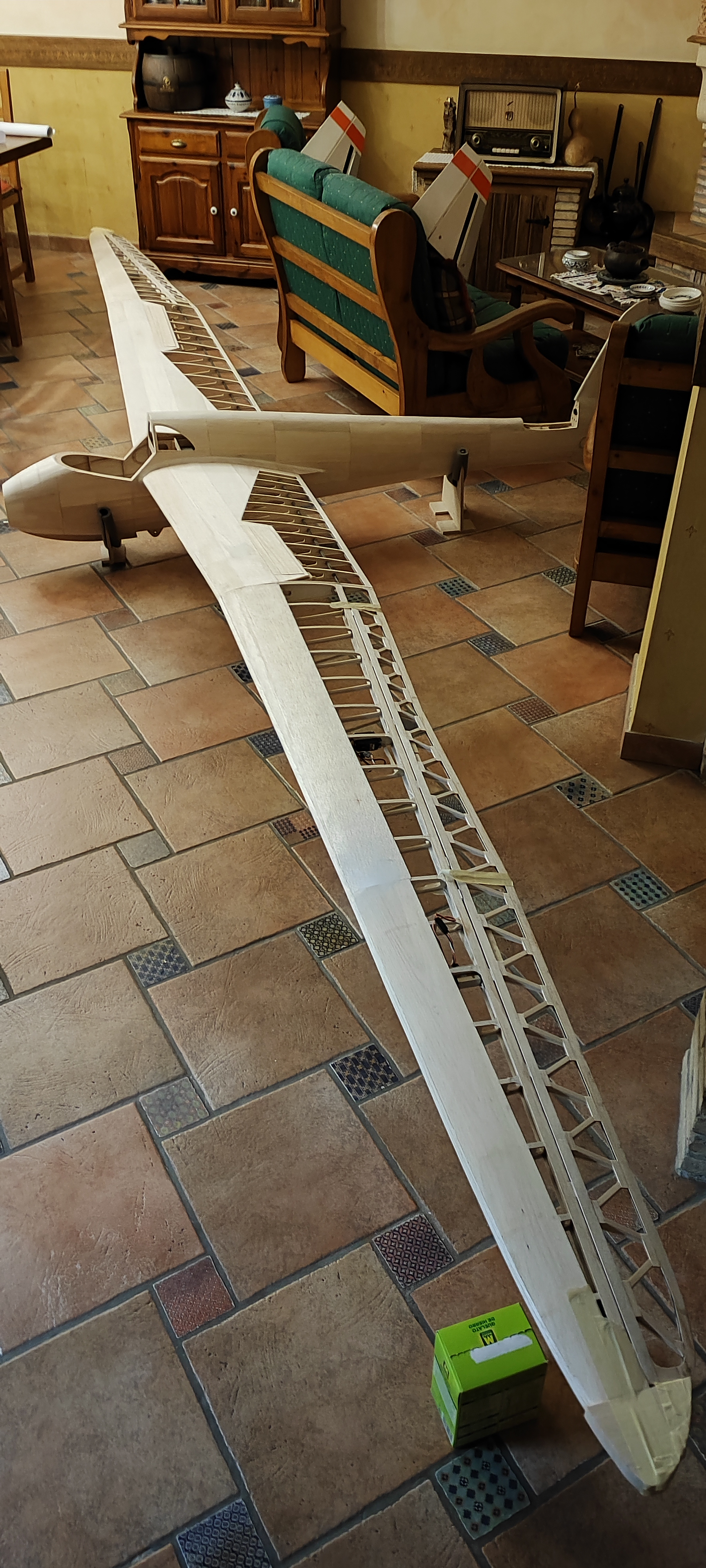

Nuevo ensamblado para ir comprobando los servos del ala...
Parece que todo funciona correctamente.
Sigo con los distintos remates del acabado.

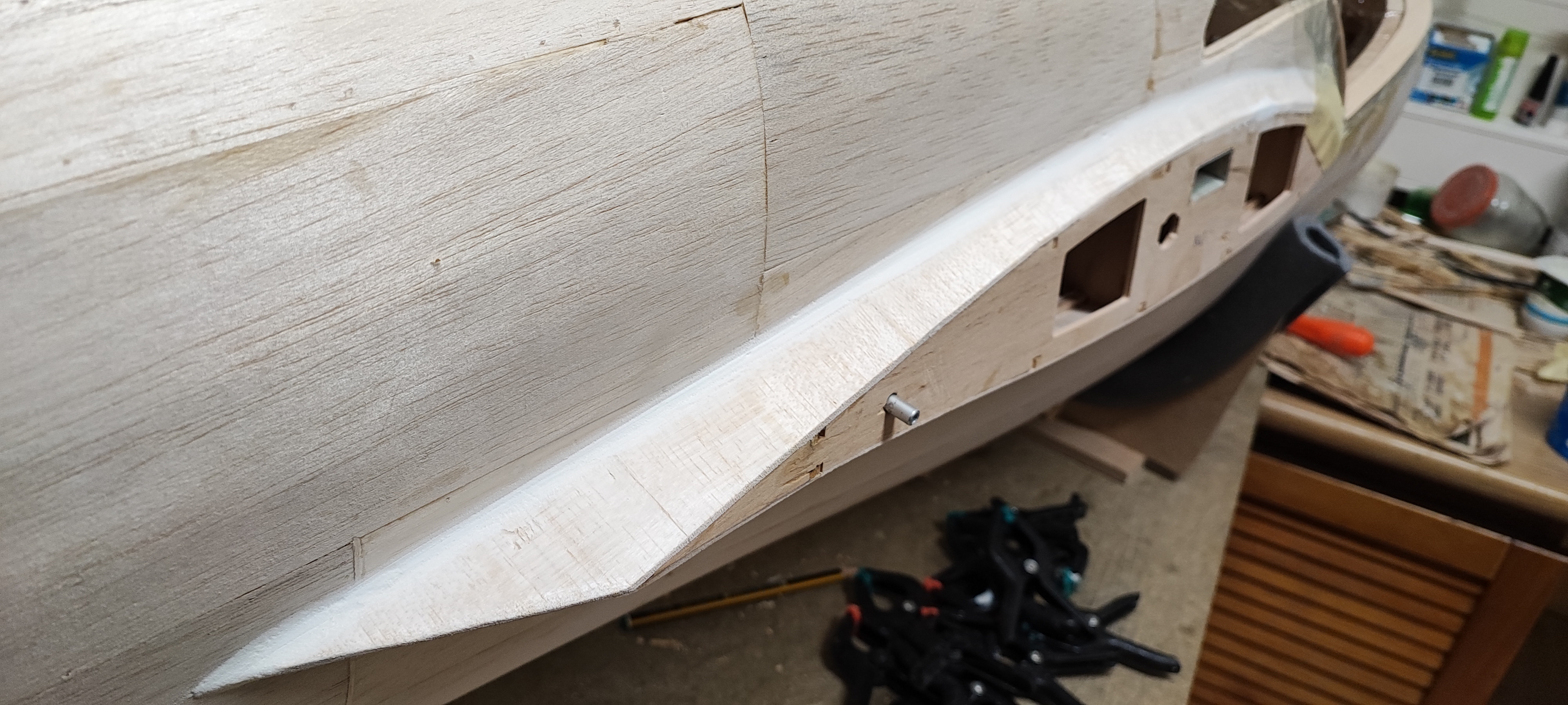

#1419438
El Kármán lo he obtenido utilizando piezas de balsa de 2,5 mm con la veta perpendicular al fuselaje, lijadas hasta conseguir una suave transición con el ala. He usado masilla ligera en su unión con el fuselaje por motivos meramente estéticos.

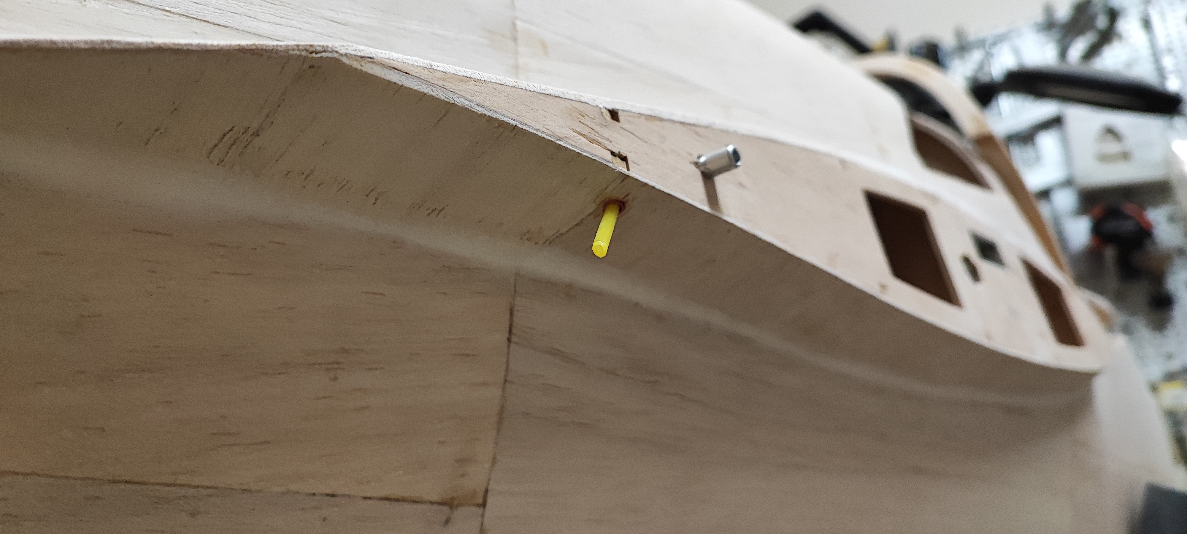

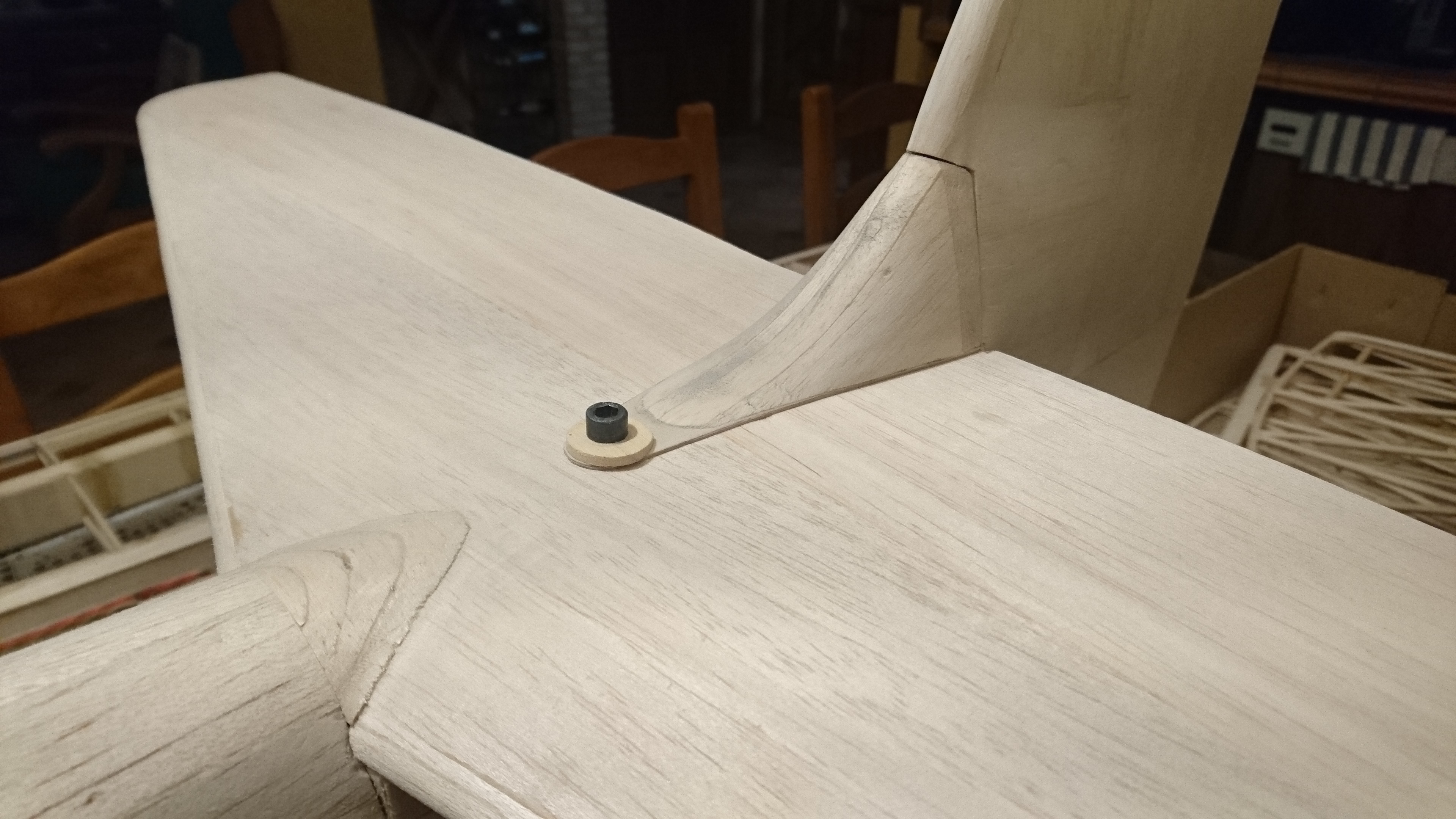

#1419597

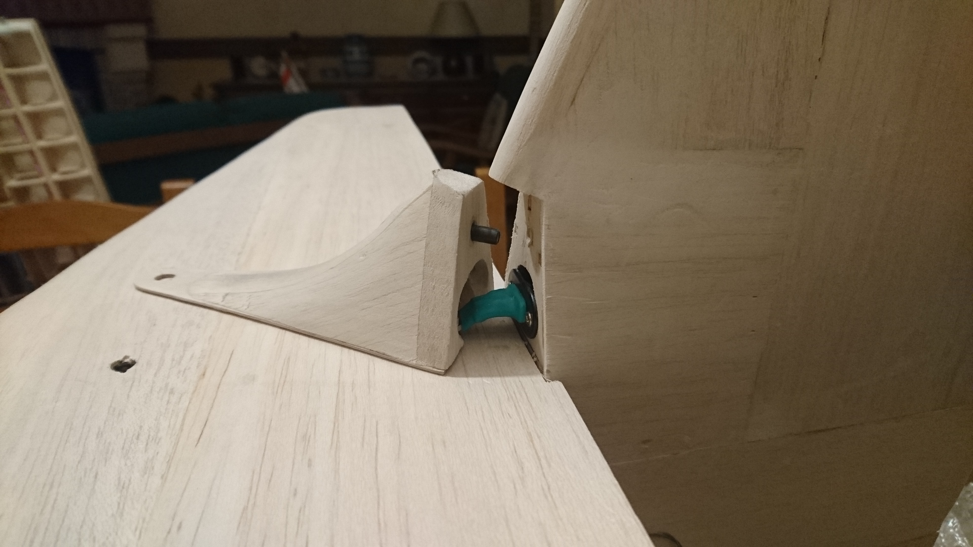

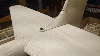

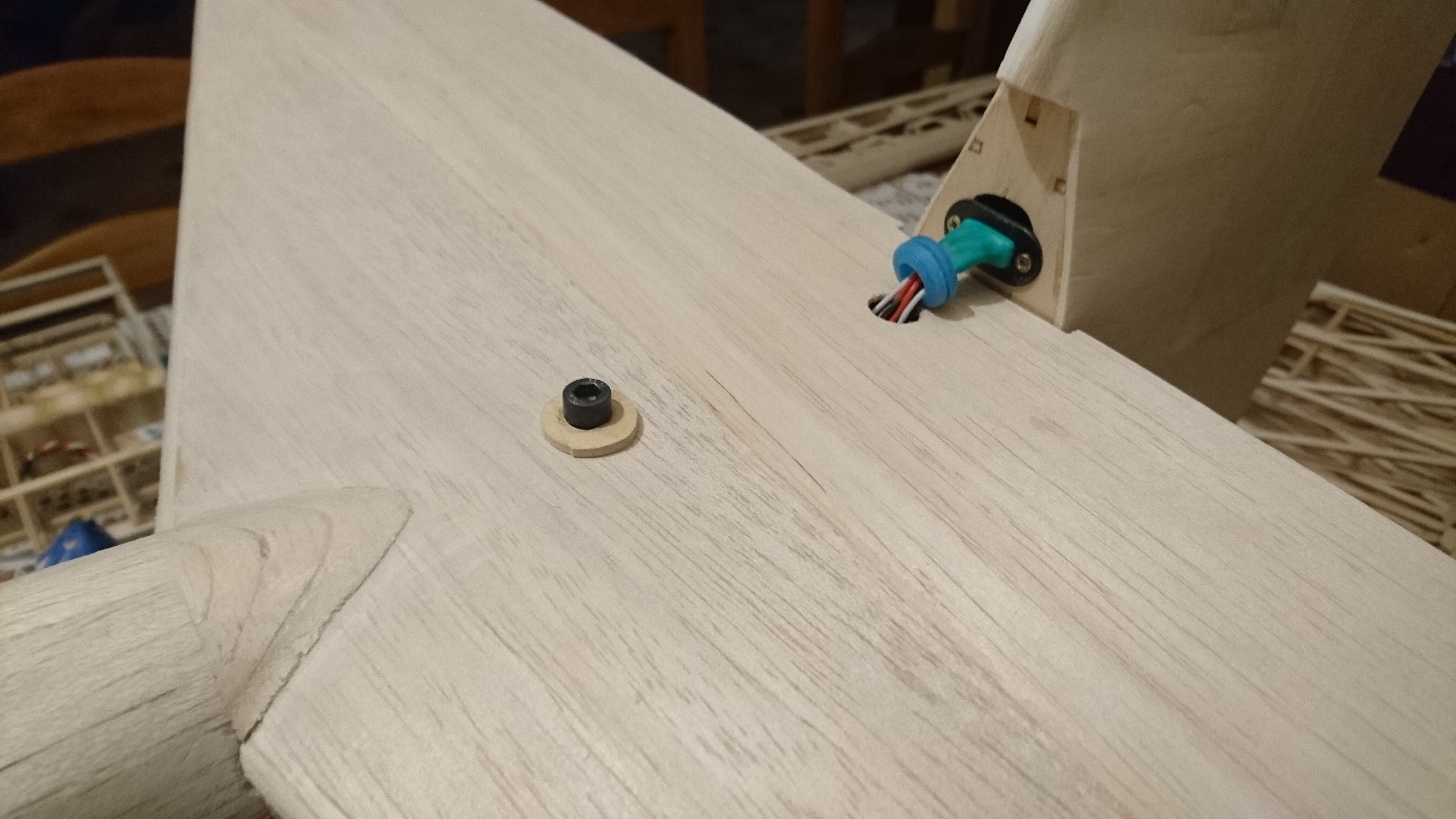

La pieza de transición de la deriva al estabilizador horizontal, conseguida mediante tallado de un taco de balsa sobre una base de ctp de 1 mm, he preferido asegurarla con un tetón de carbono de 5 mm.
He elegido una forma cómoda de conectar el cable de los servos de profundidad.

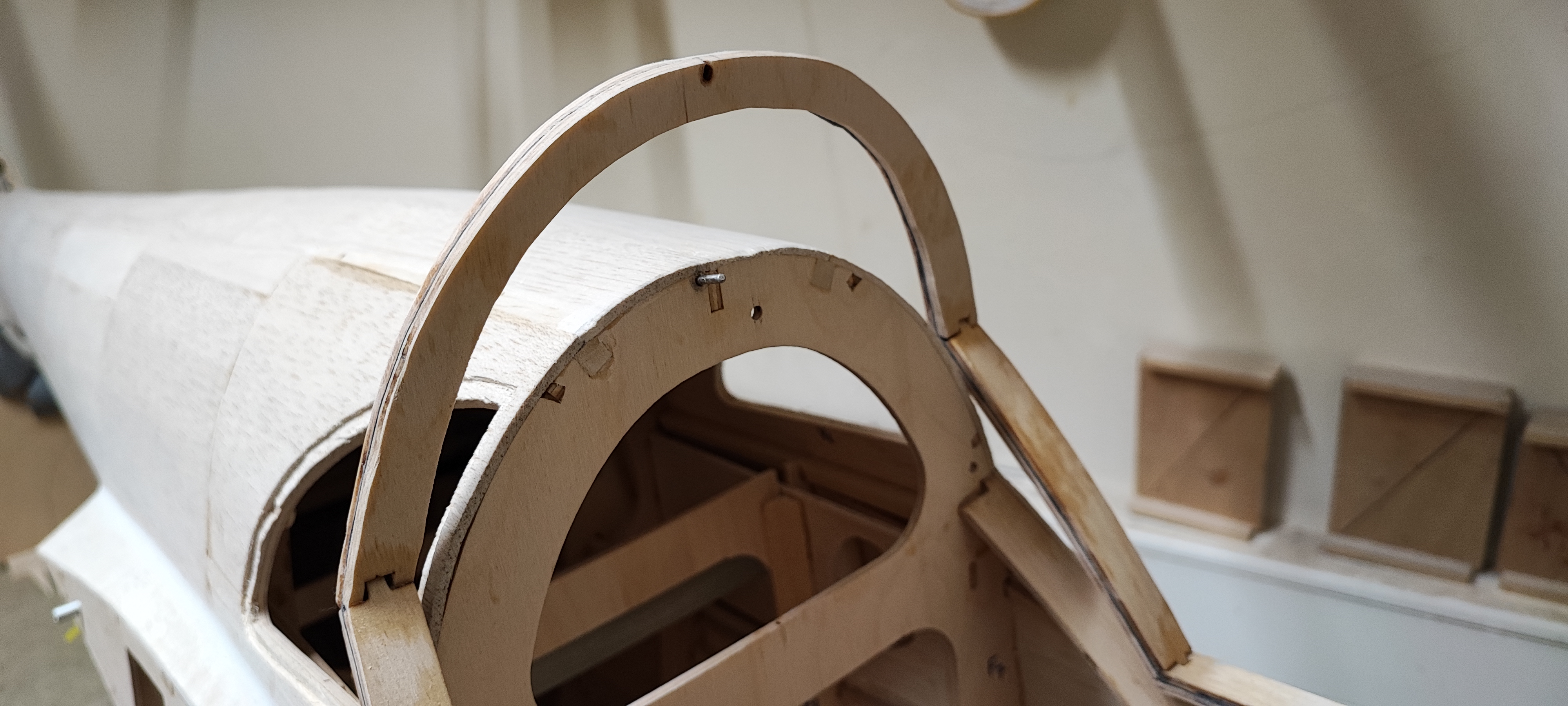

No comento mucho de la cabina, puesto que he seguido lo recomendado en el kit. No obstante, siguiendo con la filosofía aplicada por mí en este modelo, me he permitido la licencia de intercalar mecha de carbono en el sándwich de las piezas que componen su estructura. No se trata tanto de aligerar peso a toda costa, sino de reforzar las estructuras más vulnerables con soluciones efectivas. Así puedo perfilar el marco a placer para que la burbuja de la cabina asiente correctamente. El resultado es de alta resistencia.

unomás escribió: ↑
Vie, 04 Feb 2022 18:09
Buena solución el apaño del conector de los servos de profundidad :D
En una escala así hay sitio de sobra para buscar soluciones, no hay tantas limitaciones de espacio.

Efectivamente, si algo sobra en este modelo tan grande es espacio, lo que es de agradecer. Pero precisamente su gran tamaño hace que haya que adoptar soluciones especiales que faciliten el transporte y el montaje. Me alegra que te guste.
Seguiremos informando :wink:

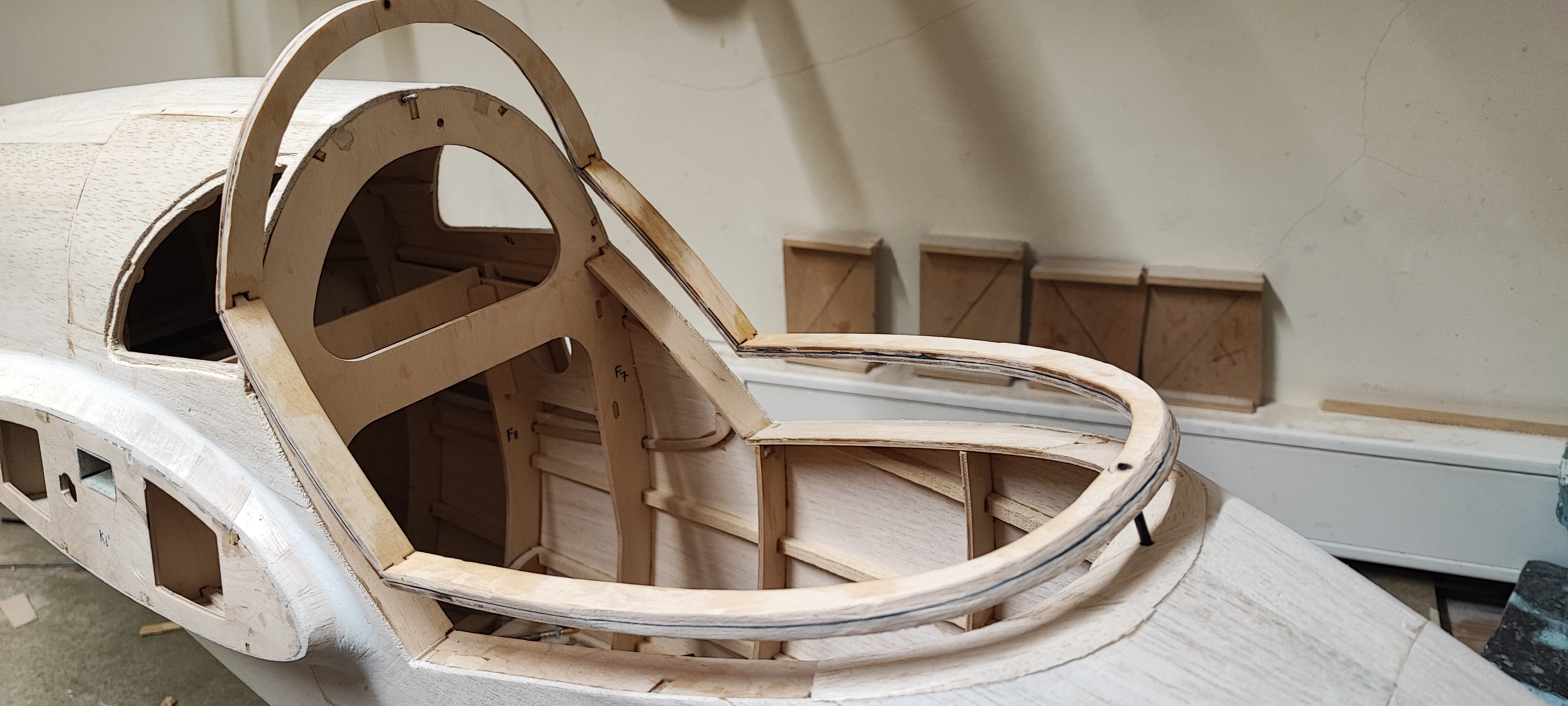

El conjunto de la cabina queda asegurado eficazmente con una varilla de carbono delantera y un cerrojo bajo tubo de bowden trasero, el cual se acciona desde el intradós del kármán.

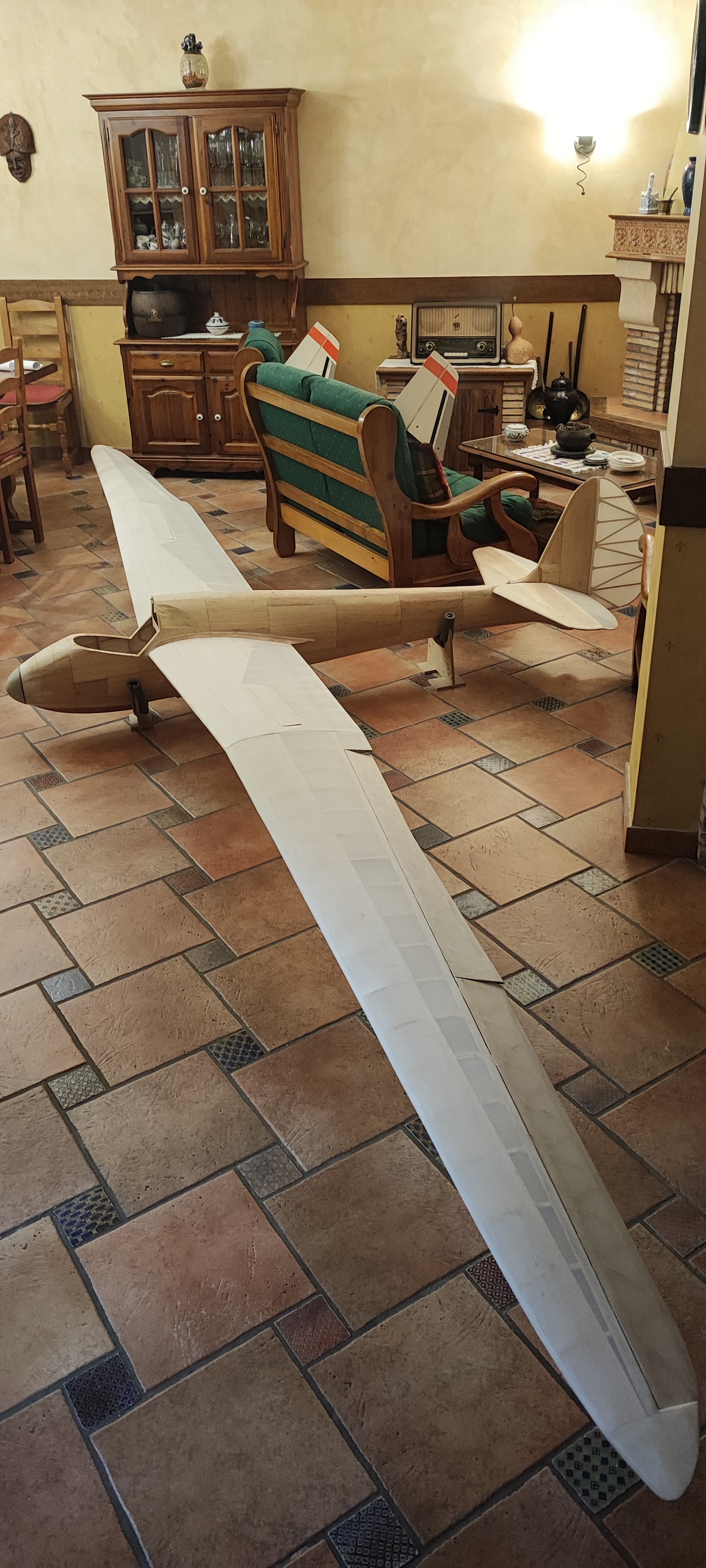

Entelado
Las superficies alares y los timones de cola se han entelado con Proficover 2®. Personalmente, me gusta mucho trabajar con este material porque no requiere ningún tipo de preparación, es de fácil aplicación, no es preciso proteger la plancha debido a su especial resistencia al rayado y se adapta perfectamente a las superficies curvas al poder ser estirado casi sin límite. Además, su tonalidad blanquecina deja entrever perfectamente la estructura interior y es ideal para conjuntar con el fuselaje pintado. Por supuesto, admite directamente cualquier tipo de pintura o barniz.
Todo el fuselaje y la parte fija del estabilizador horizontal, sin embargo, se han entelado con fibra de vidrio de 48 g/m2 y epoxy, solapando el tejido en la caña distal del fuselaje y en la unión del morro con el ala.
Os adjunto el aspecto final montado y entelado. Espero que las siguientes imágenes del modelo sean con más perspectiva y profundidad de campo una vez pintado.

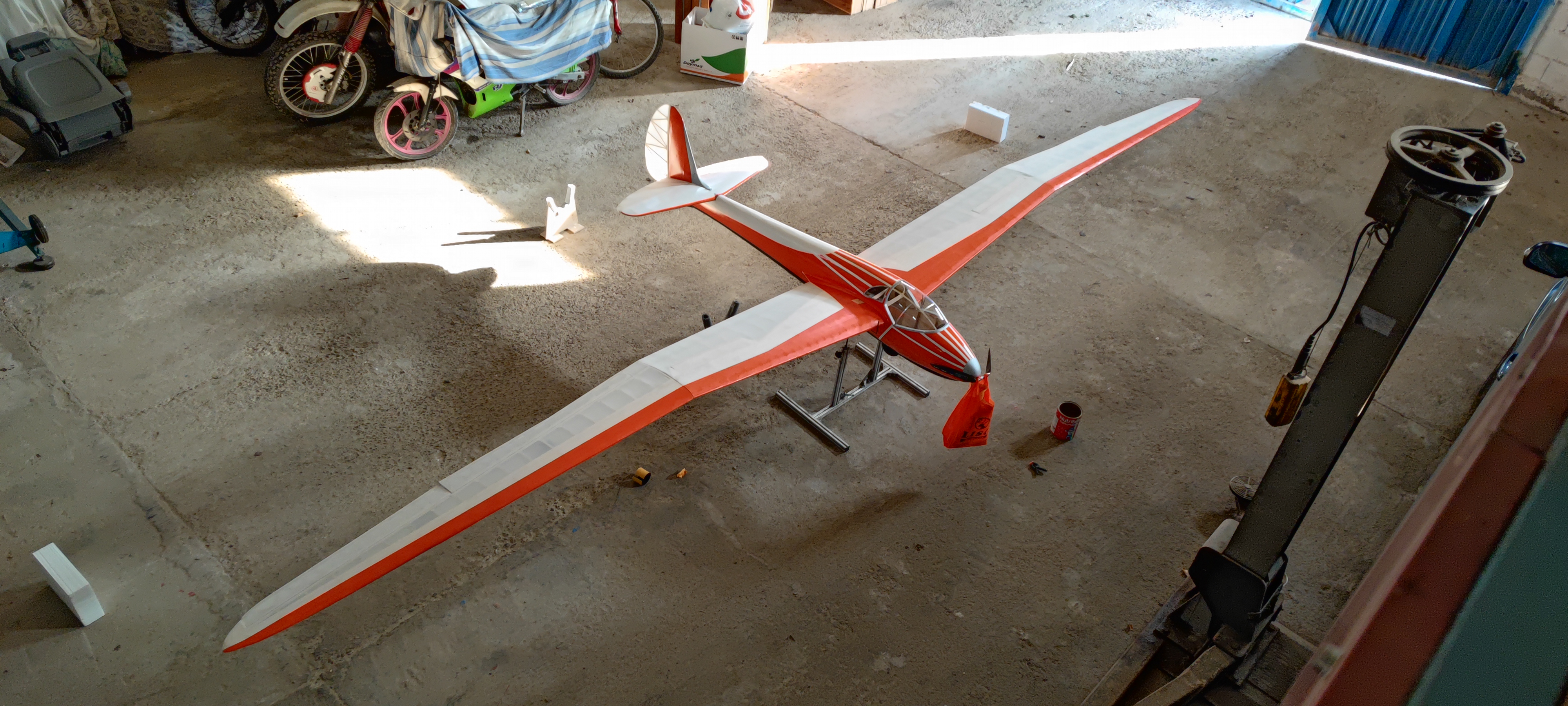

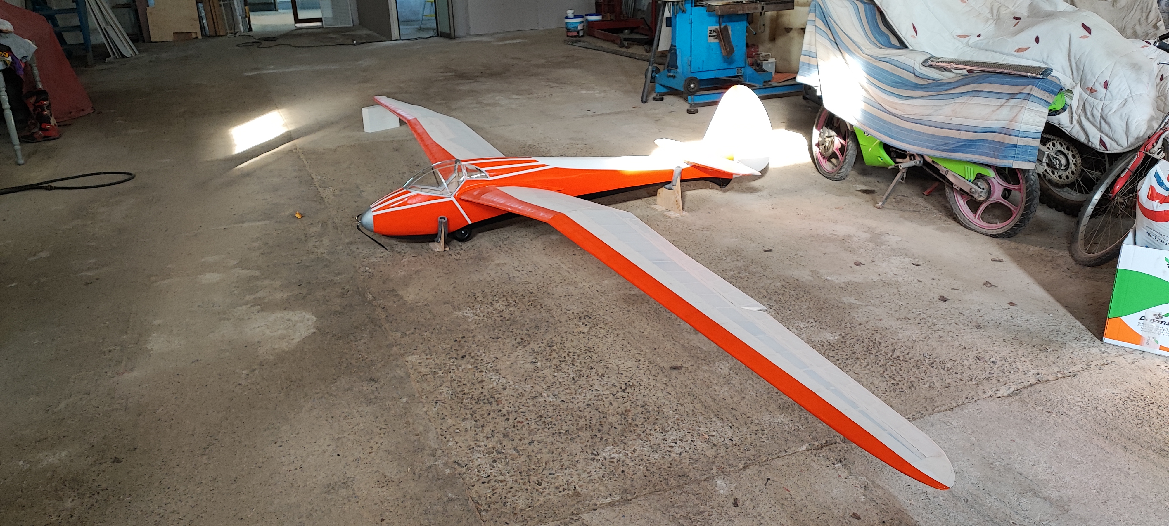

Pintado
Dado que apenas existen fotos del avión real y, por supuesto, todas en blanco y negro, he personalizado el esquema de color con el propósito de facilitar su identificación en altura, aunque sin renunciar a ese sabor antiguo que tanto nos gusta.
Tras imprimar las superficies acabadas en fibra, se ha aplicado un esmalte acrílico a rodillo. La tela de las alas no se ha preparado de ninguna forma, salvo la obligada limpieza con disolvente previa a la aplicación de la pintura siguiendo el esquema de color elegido. Se ha respetado la parte translúcida para resaltar el aspecto original de la tela.

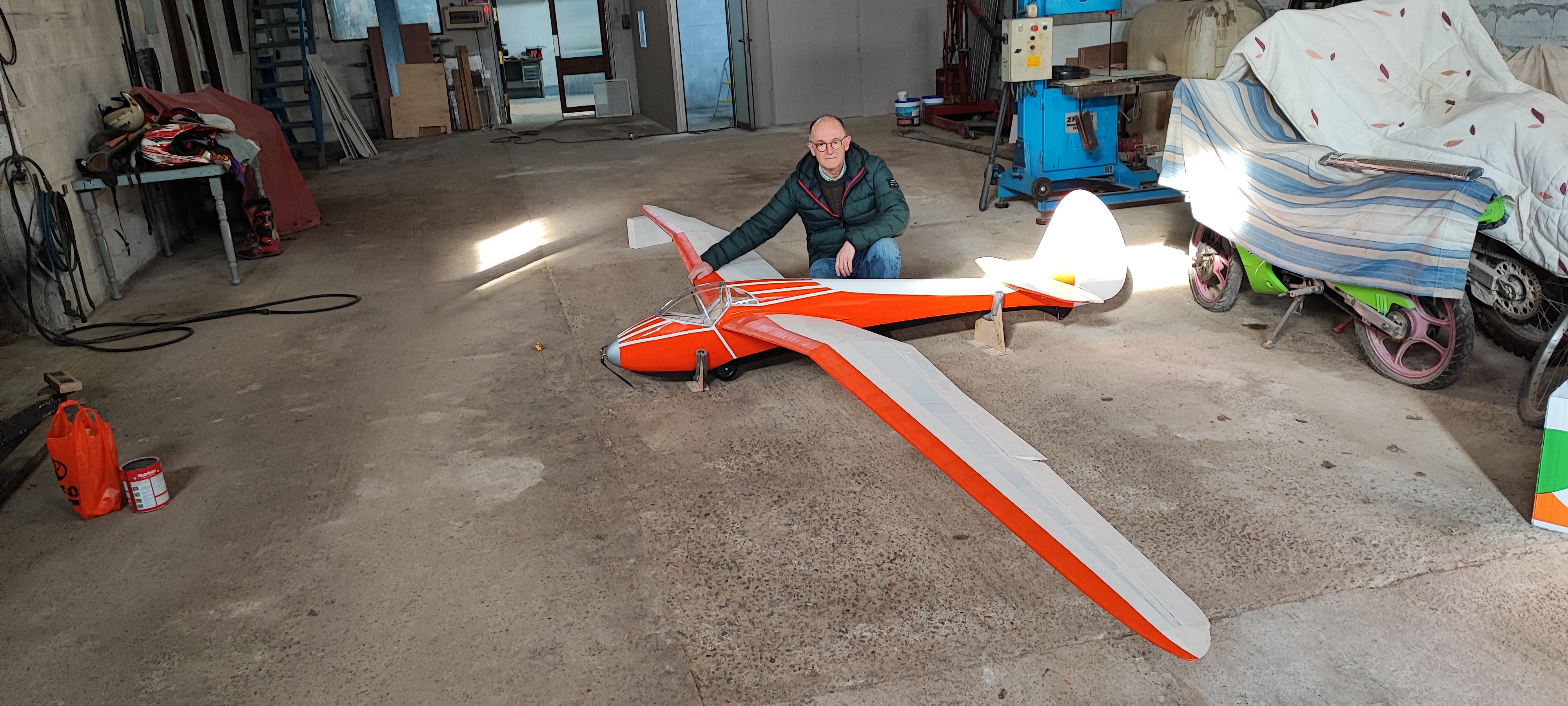

Siempre sigo tus hilos de construcción, gracias por mostrarlos se aprende mucho de ello, no suelo opinar porque no aportaría nada, este PWS 101 te quedo precioso, enhorabuena, le vas ha hacer un buen cockpit con su piloto y todo?
#1421004
Muy bien, Fernando, casi lo tienes listo. Bonita estampa.
Siempre me pasa con tus proyectos, sabemos que son de generoso tamaño, pero hasta que no veo una foto en la que sales al lado de tu criatura, no me hago a la idea de las dimensiones reales.
Ahora veo lo grande que es :D :D
Ánimo en la recta final.

Es en lo que estoy ahora. No me voy a esmerar en el cockpit, ya que la motorización y sus consecuencias no dejan espacio para ocultar debidamente las baterías y el regulador. No obstante, su asiento y piloto de cuerpo entero sí que estarán presentes. Probablemente le haga hacer horas extras a Paul, el piloto de mi Fokker DrI que, aunque 20 años mayor, aún está en edad de pilotar aviones de época :lol:

Gracias. Como dices, ya falta poco. Enseguida os pondré los últimos pasos y detalles previos al estreno. Un saludo.

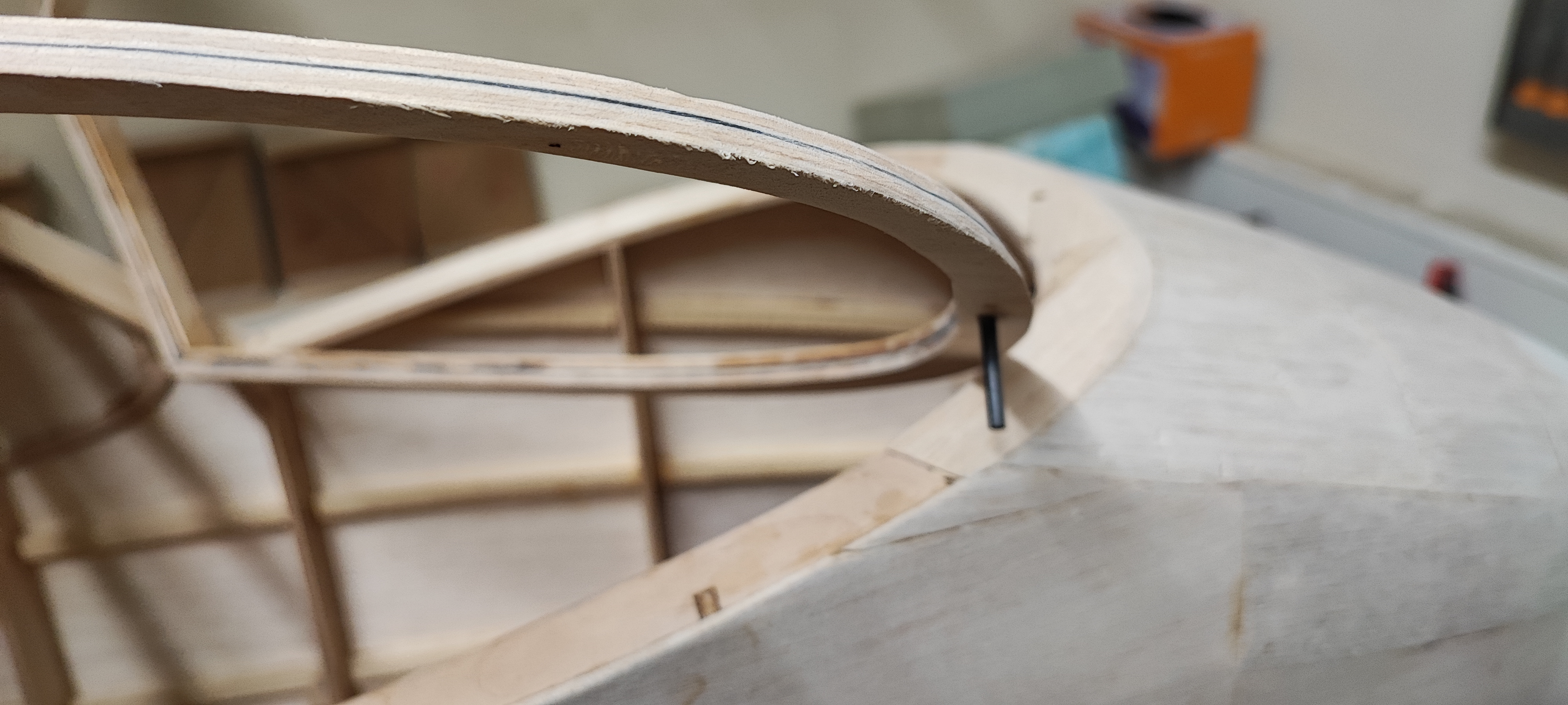

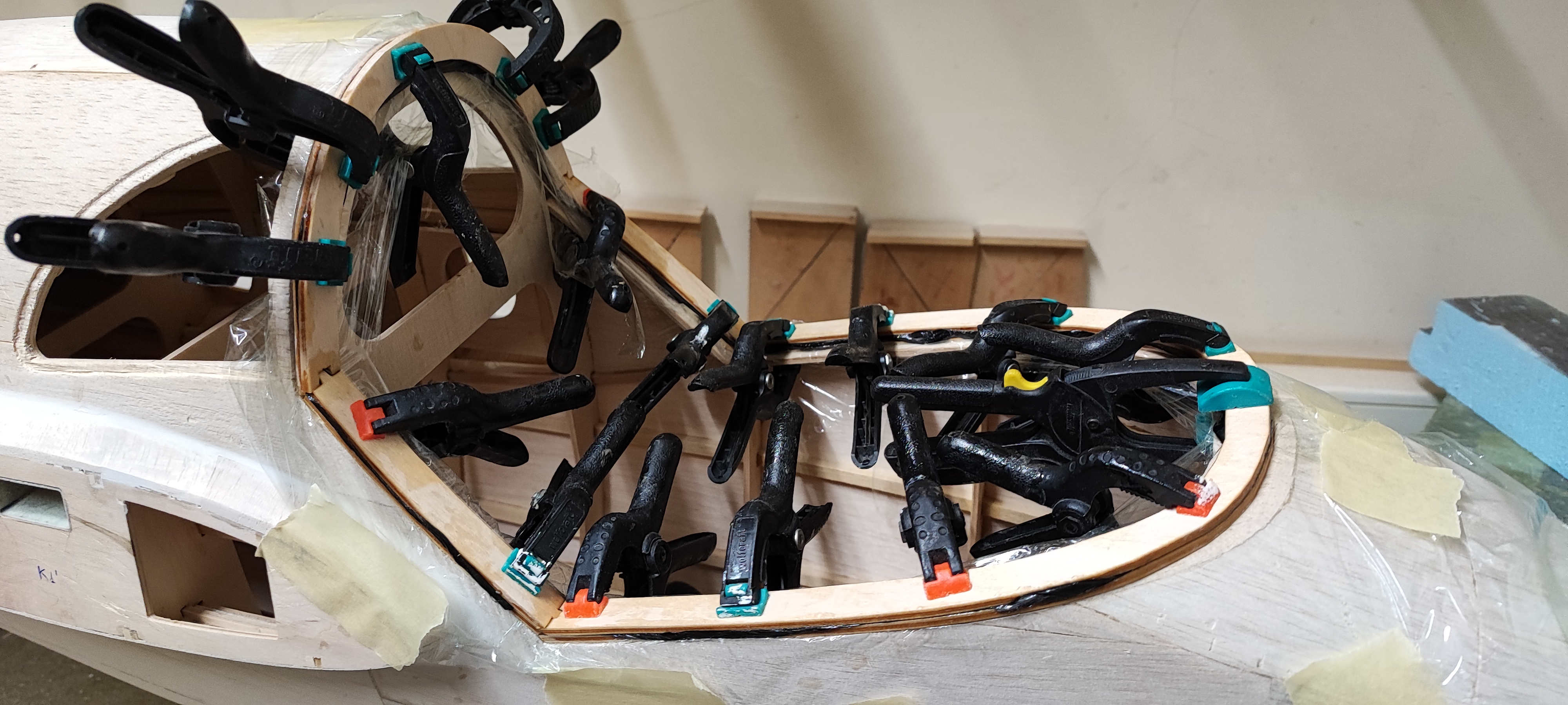

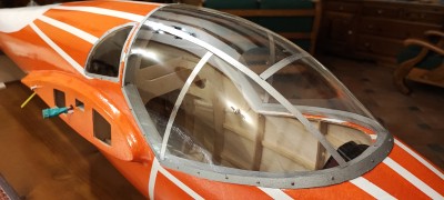

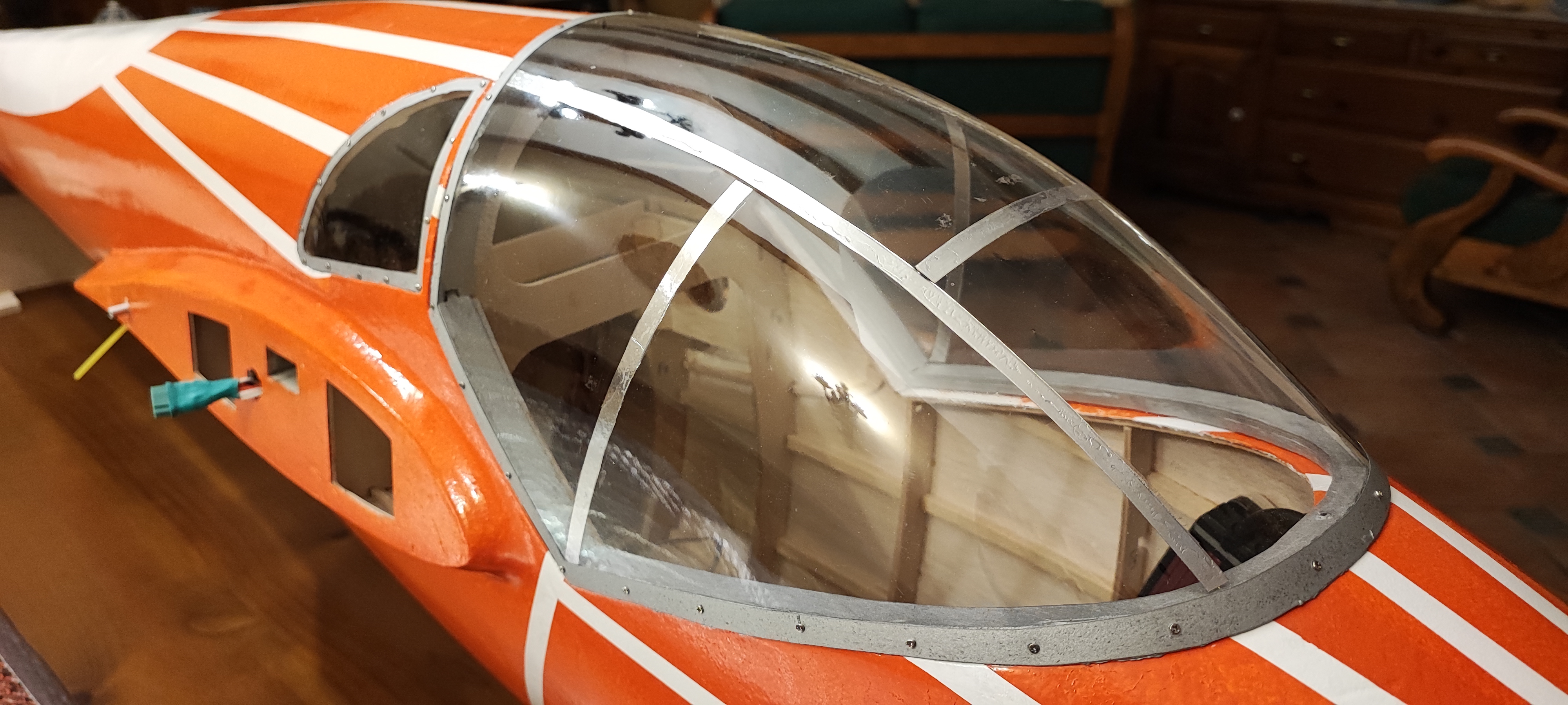

Llegados a este punto me gustaría comentar un aspecto de acabado de la cabina.
Puede verse, tanto en el CD de instrucciones del kit como en otros ejemplos que circulan por la web, que la mayoría de constructores elabora una estructura tubular como armazón interno de la cabina, cuando en las escasas fotos del avión original se aprecia que dicho armazón está formado por tirantes planos a los que se atornilla la cúpula.
Así que yo me decidí por esta última solución, utilizando tiras de cartulina forradas con cinta de aluminio adhesivo por ambas caras, que logran imitar bastante bien el aspecto original.
También he rebajado el enchapado que circunda las ventanillas posteriores, para que el cristal y el marco queden enrasados al fuselaje.
Toda la cristalera se ha pegado con Fórmula ‘560’ y se ha sujetado con microtornillos M1,4.

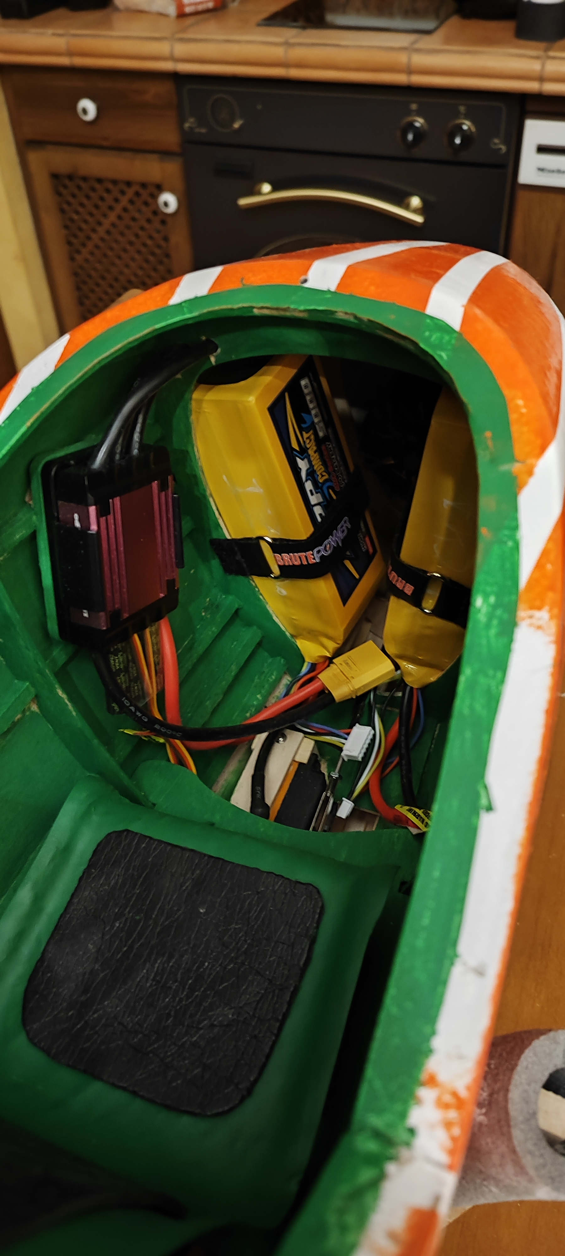

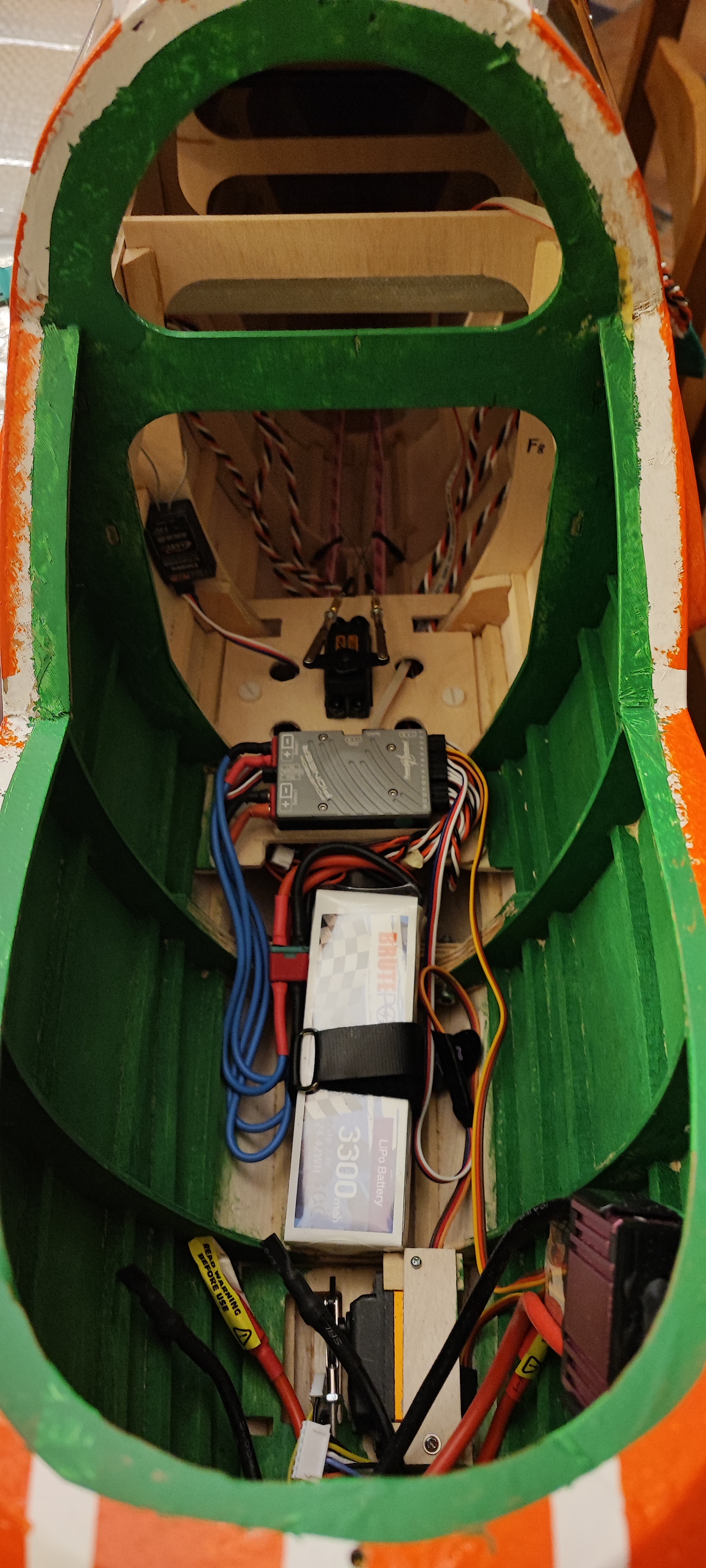

Equipo de radio
A título meramente informativo, paso a detallar el equipamiento elegido:
Se ha realizado una instalación en alto voltaje (HV), con dos servos Savöx SV1260MG “mini” (12Kg de par) para los alerones externos, dos Hitec D-645MW (12,9Kg de par) para los internos y dos más para los timones de profundidad, dos Savöx SC-1267SG (21Kg de par) para deriva y gancho de suelta, y dos Corona DS-538HV (8Kg de par) para los aerofrenos, todos ellos alimentados por dos paquetes 2S LiPo de 3300 mA cada uno y gestionados por un receptor Futaba R7003SB a través de una centralita PowerBox Pioneer (sin regulación del voltaje de salida) con interruptor magnético.

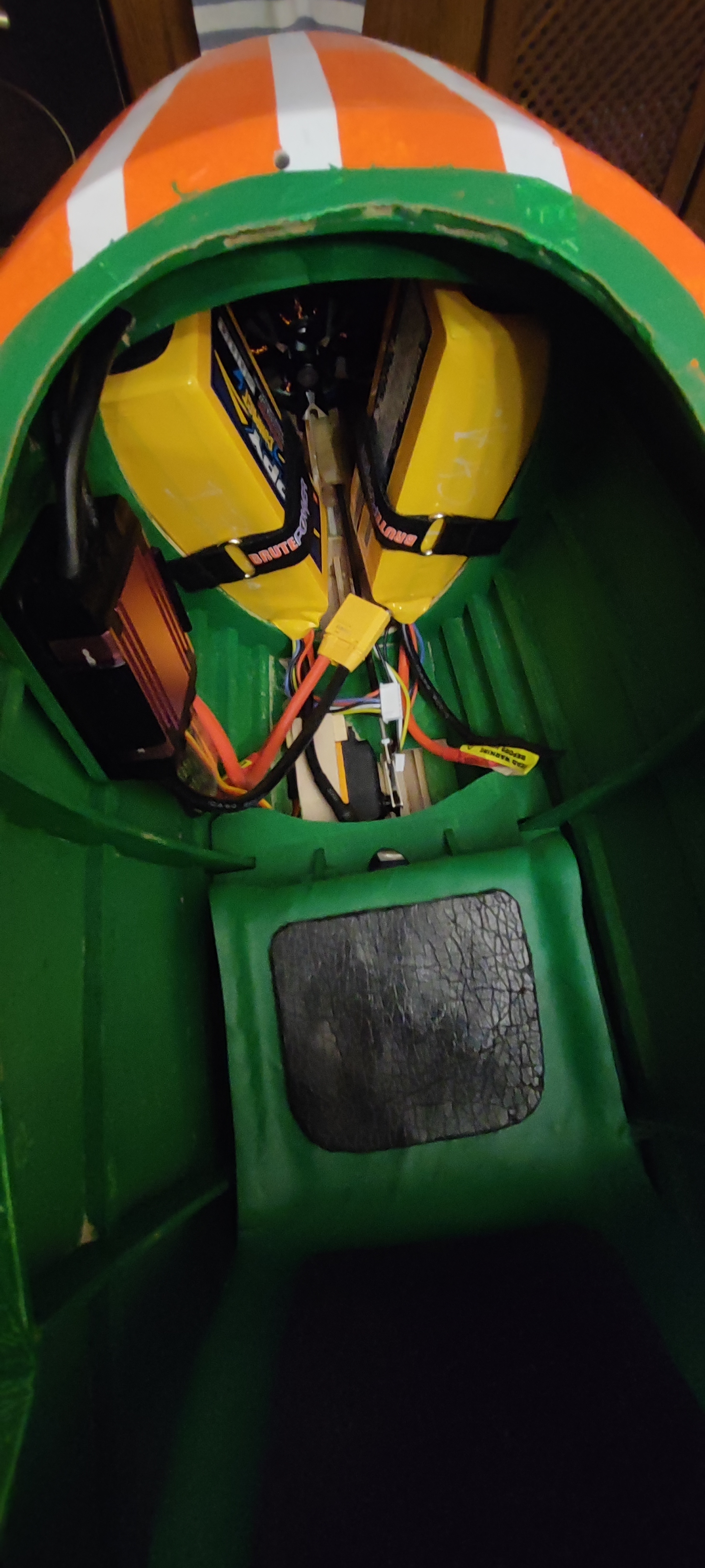

Os pongo alguna foto de cómo queda el montaje interno. Al final, resulta que no queda tanto espacio para escamotear o disimular la motorización eléctrica :wink:

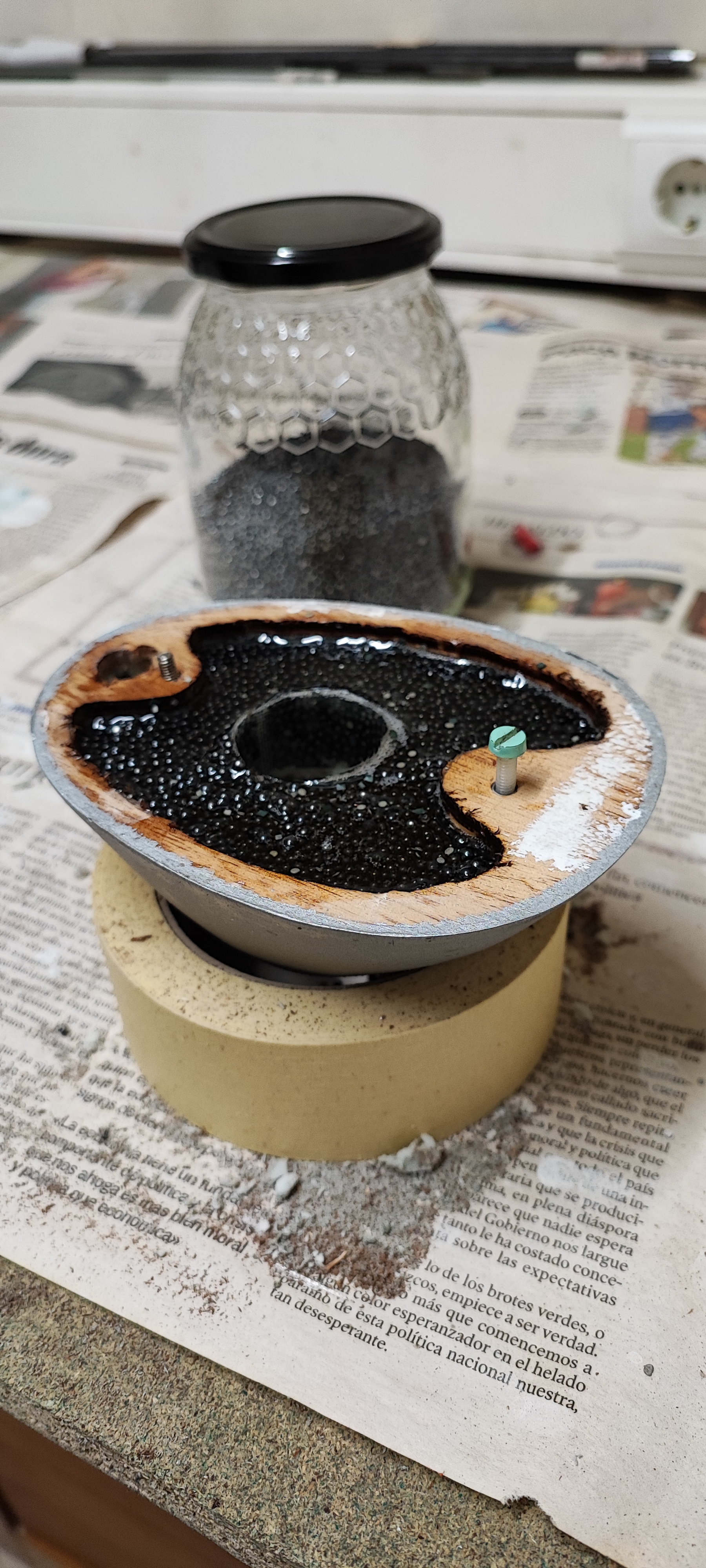

Centrado y recorridos de mando
El centro de gravedad se ha establecido a 17 cm del borde de ataque en la zona del Kármán, tal y como aconseja el fabricante.
Proceso de centrado del modelo

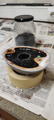

Aunque el motor y las baterías que lo alimentan ya pesan unos 2000 g, (725 g y 1280 g, respectivamente) ha sido preciso utilizar unos 1000 g. de lastre adicional rellenando con perdigones la carena del morro, lo cual no debe extrañarnos dado el corto momento delantero del modelo y la advertencia previa de otros constructores.
Masa de perdigones de plomo con epoxy
Esto da un peso final de 15,1 kg, cifra inferior a la conseguida en otros PWS similares, que oscilan entre 15,8 y 17 kg, lo cual no está nada mal si tenemos en cuenta las modificaciones, refuerzos y cambios estructurales incorporados en esta construcción. Esto me llena de esperanza pensando en el estreno.
También he sido conservador en cuanto a los recorridos de mando recomendados, aunque algo he añadido de antemano previo al vuelo: Alerones +20 mm, -10 mm; profundidad +18 mm, -12 mm; dirección +30 mm, -30 mm. Ya veremos cómo se comporta.

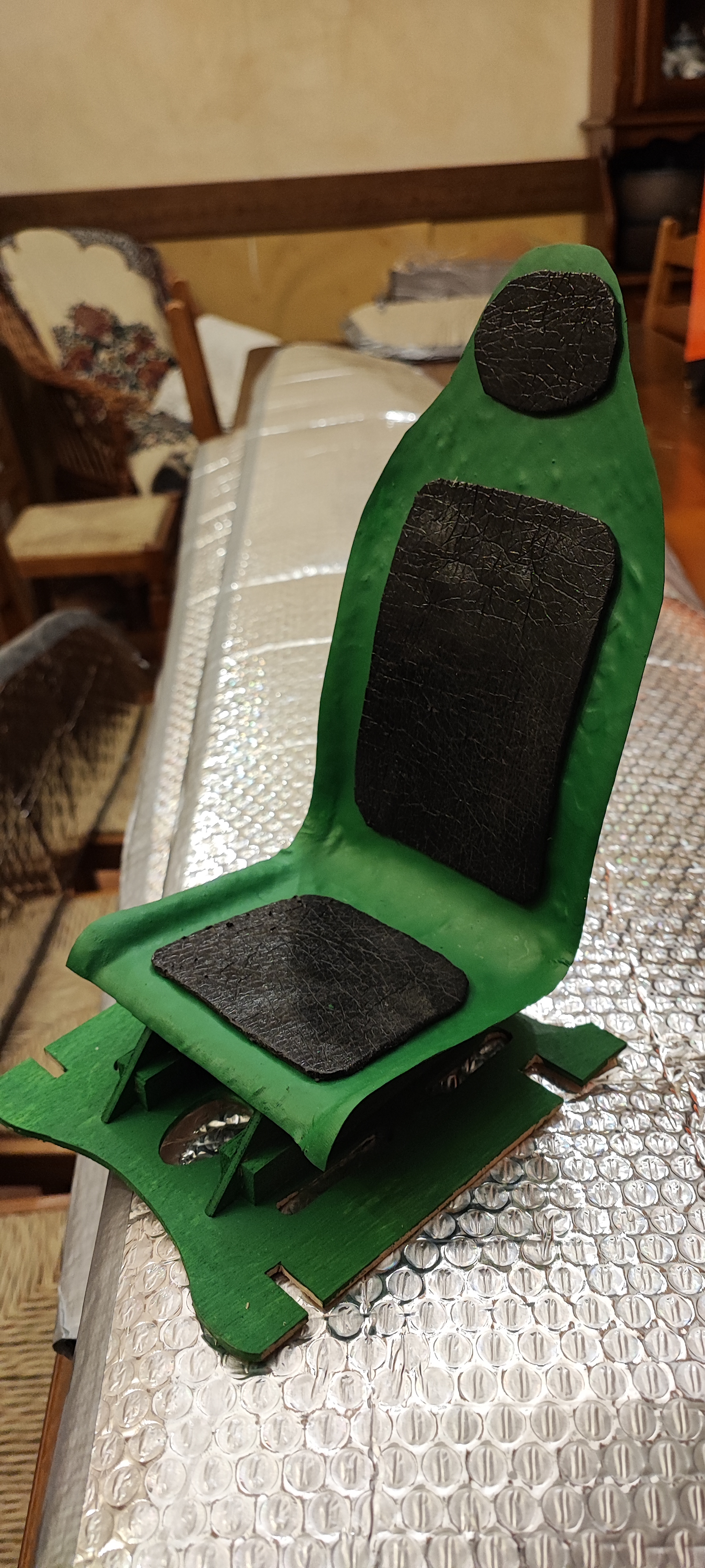

Se me había olvidado esta foto del asiento que he instalado. Nada del otro mundo, pero hace bulto :lol:

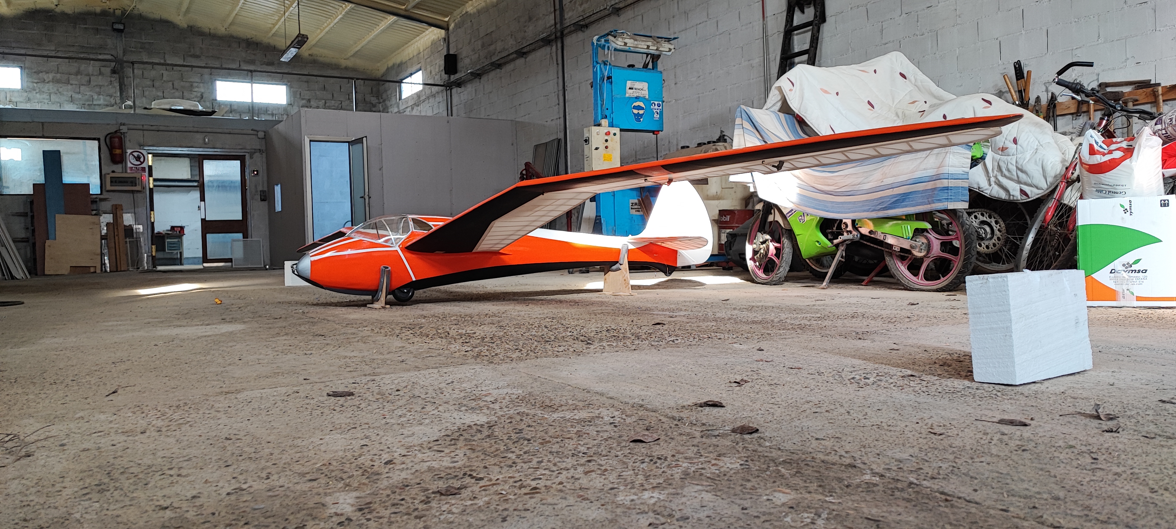

El pasado día 17 de abril fue el día elegido, por cumplirse unas excelentes predicciones meteorológicas.
Para la primera prueba de vuelo, elegí despegar del suelo aprovechando uno de los remolcadores que tenemos en el club, concretamente el Bidule 111 de Nacho Gerique. Mi agradecimiento por prestarse a ello.
El montaje del modelo en pista no es tedioso y no precisa ayudante a pesar de las dimensiones. Apenas nos lleva diez minutos tenerlo listo en cabecera de pista.
Desde luego, el aspecto del PWS es imponente y no deja impasible a nadie de los presentes. Prueba de ello fue el buen número de cámaras y móviles dispuestos a inmortalizar el momento, y eso que no había previsto reportaje reglado.
