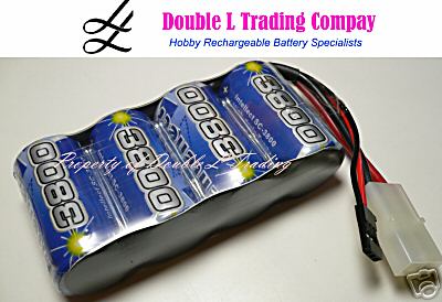

bueno, pues visto el caso y comprobado el hecho, me he decidido y me he comprado esta bateria....... a ver que os parece.... en vez de ir con una bateria a volar voy con las dos bien cargaditas y el cargador en la maleta del coche con la herramienta por si surge hechar algun que otro vuelo mas.....

hay que acoplarse a los tiempos,no veo el tipo de bateria pero si los
3800 son miliamperios creo que con un pack bien cargado vale eh

MANUEL, es una intellect de 3800 mA......

the_bestt escribió:bueno, pues visto el caso y comprobado el hecho, me he decidido y me he comprado esta bateria....... a ver que os parece.... en vez de ir con una bateria a volar voy con las dos bien cargaditas y el cargador en la maleta del coche con la herramienta por si surge hechar algun que otro vuelo mas.....
saludos chicos! Felices Fiestas!!! :wink:
Si llevas dos pack´s como ese, tienes para volar todo un dia completo. Yo uso Ni-Mh de Sanyo de 2500, pero un amigo vuela con las Sanyo de 3600 sub-c (como esas) y hace un minimo de 7 vuelos
