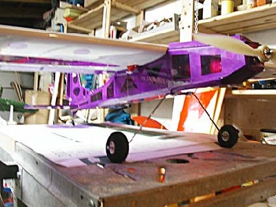

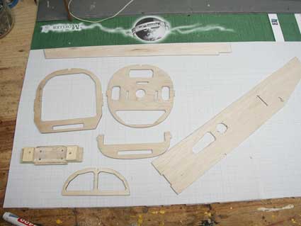

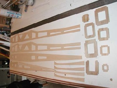

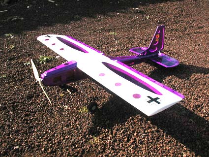

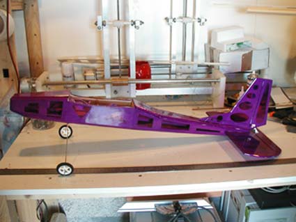

Hola a todos llevo en el aeromodelismo unos 6 meses +/- y este foro lo he visitado muchas veces, por lo que he sacodo muchas ideas y dudas leyendo los post. Bueno después de construir algunos aviones en deprón me ha decidido a construir uno de madera, lo he llamado "PITUFITO", aún no está acabado me falta el ala y un par de detalles del fuselaje.

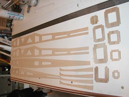

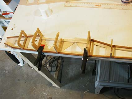

Haber que os parece como me está quedando.

tiene buena pinta, que configuracion quieres ponerle?

hola, si dices ke llebas 6 meses y ya te haces esto enhorabuena,tiene muy buena pinta.Un saludo

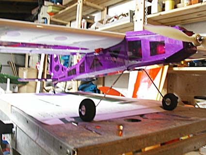

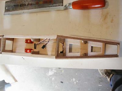

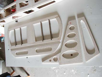

Pues si llevo entre eso 6 y 7 meses, aproximadamente desde Agosto del año pasado. Hacer esto no es dificil solo un poco de maña y paciencia, y mirar mucho lo que han hecho los demás, además de los consejos que me dan mis compañeros de vuelo, y los que he sacado de este foro.

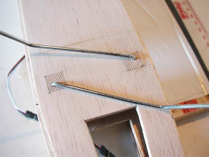

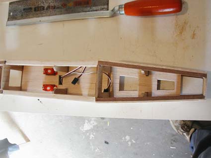

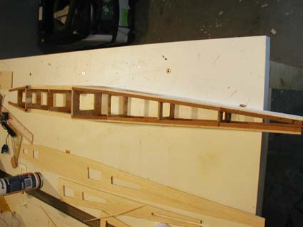

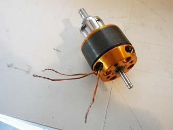

Acabo de terminar de rebobinar un motor de los chinos que se me había quemado, lo he rebobinado para que coja más vueltas.
Bueno os pongo unas fotos del motor sin acabar y unas de esta mañana que he estado empezando a construir el ala.
Si os interesa el bobinado de motores he encontrado esta página hace tiempo, está en alemán mezclado con algo de español o algo así.

Hola Millaga, bueno en principio el motor es uno de los chinos rebobinado, aún no lo he acabado me falta soldarle los cables y probarlo, yo calculo que vendrá consumiendo con una hélice 1047 unos 26 Amp.En cuanto a los servos son tres microservos también chinos que hasta ahora me han dado buenos resultados.En cuanto al variador le pondré uno de 40 Amp. para ir sobrado con una batería de lipo de 2200 mAh.
Hasta que no acabe el avión completamente y no sepa el peso total que cogerá pues al final lo mismo le cambio el motor.El avión es un invento dibujado sobre la marcha en papel milimetrado y pasado a balsa y contrachapado.
Por cierto tengo dibujados los planos de varios aviones que se me han ocurrido, y cuando los estoy dibujando siempre me pregunto si hay alguna relación entre el largo del fuselaje y al largo del ala, o loque es lo mismo si hay alguna relación entre la envergadura y el largo del fuselaje. Haber si alguien me aclara esta duda.

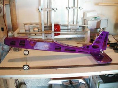

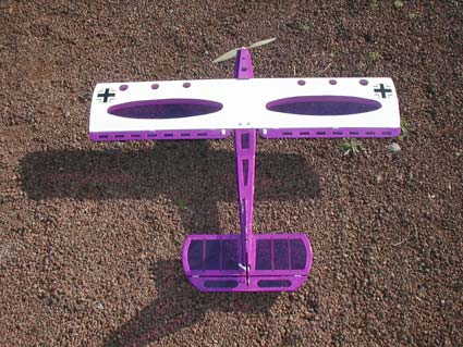

Hola a todos de nuevo, bueno después de una semana pasando sueño por las noches al fín el pitufito está acabado, espero poder probarlo hoy mismo.Os pongo unas fotos ya terminado.Espero que supere esta primera prueba.
Un saludo a todos.

Mi enohrabuena te ha quedao guapisimo. Oye para llevar como dices 6 ó 7
meses en esto se ve que tiene muy buenas manos :) , no todo el mundo
puede construir ahora solo te falta que vueles igual de bien.
Lo del motor rebobinado, si lo as hecho para que te de mas vueltas tendras que meterle una helice mas pequeña ¿no?, sino lo fundiras de nuevo.

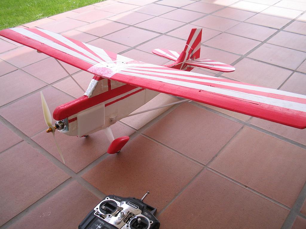

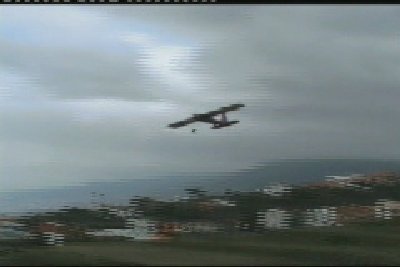

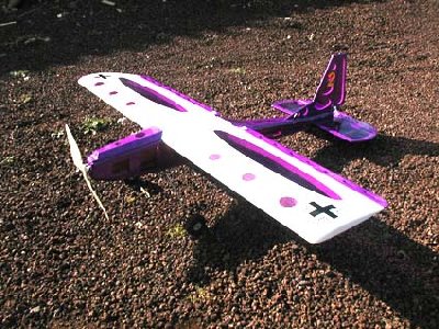

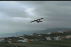

El Pitufito ha volado,tiende un poco a subir pero el problema es fácil de arreglar, resula que los medelos de ala alta el motor debe ir inclinado un poco hacia abajo, y también algunos problemas de calentamiento del motor, es que no le hice ninguna entrada de aire, habrá que hacerle algunas.Pero en resumidas cuentas el vuelo fué cojonudo.
Esta semana subiré el video para que podais verlo vosotros mismos.

Hola Pollonsky,me alegra mucho de que te haya gustado mi primer invento operativo en madera. Por fín le ayer sábado lo he probado y aunque el vuelo no fué de los má perfectos salió muy bien.El primer vuelo no lo hice yo, lo voló mi amigo Jose que es nuestro piloto de pruebas particular, en unos días subiré un video a Google con el vuelo.A pesar de llevar poco tiempo en este hobby, contruir los aviones y hacer los planos como primeramente hice con este no es problema para mi.Yo soy electricista profesinal y me dedico a ello, aunque también se me da la fontanería ,la albañilería, pintura ,etc, vamos que soy un tipo multifunción jeje. El contruir los aviones tiene más de paciencia y buenas herramientas, y sobre todo mirar mucho lo que hacen los demás y preguntar.Aparte de todo esto es que yo soy pijero, siempre lo he sido y lo seré, con esto y con todo lo que hago.A mis compañeros de vuelo también les ha gustado mucho el modelo.
Bueno te hablaré un poco de las características.Está contruido en balsa de 2 mm y cuadernas de contrachapado de 3mm y refuerzos en las esquinas de 4x4 mm de no se que madera y forrado con oracover.
El ala está hecha de plancha de piliestireno del que se utiliza para el aislamiento de paredes que mide 120x60 cm, con un refuerzo a la altura del centro de gravedad y en el centro del perfil, una varilla de carbono de 8mm.Le he hecho unos huecos para hacerla más ligera.Luego la forre con balsa de 1mm y después con oracover.
Te diré que el ala fué mi mayor dilema, al principio quería hacerla de madera, lo clásico costillas y largeros y oracover nada más, me hubiera quedado muchísimo más ligera.
Pero como aún no domino lo suficientemente bien el tema de los despegues y los aterrizages pues me decidí hacerla más resistente por que de seguro que va a tener muchísimos malos aterrizages, y es mejos sacrificar más peso que estar arreglando alas todas la semanas jeje.
En cuanto al motor es uno de los chinos de himodel rebobinado de nuevo por que se había quemado, en la primera prueba sobre la bancada y con una hélice 1047 comsumía a tope 16 Amp.Al final el avión lo volé con una 1005 la diferencia de consumo es poca con respecto a la 1047.Después de volarlo un par de minutos tengo que hacer unos cambios, en la bancada de pruebas el calentamiento fué normal pero en el avión se calentó demasiado, lógico no dejé ninguna entrada de aire, por lo que tendré que hacerle unas entradas para que el motor pueda refrigerarse.
También tego que inclinarlo hacia abajo unos grados, mi amigo Graciano Afonso nada más verlo me dijo que volado tendería a subirse, y así fué, me dijo que los modelos de ala alta el motor siempre hay que colocarlo con una inclinación negativa, eso es algo más que aprendí ese día.
El variador es de 25 Amp de Himodel y los servos son de los pequeños de bidproducts.
Pesa unos 925 gramos con la batería de 2200 mAh, y tiene una envergadura de 925 mm y una longitud de 820 mm.
Bueno espero no haberte aburrido con este pedazo de testamento pero es que si me pongo a escribir hago un best seller jeje.
Pues nada un saludo a todos y felices vuelos. :D

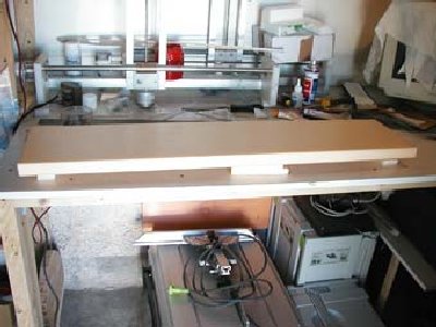

pinolere ¿ tambien tienes maquina CNC? :shock: joder que nivel, yo todavia me apaño con mi arco. Pon fotos de la maquina que la he visto de fondo.

En cuanto a la cnc hace tiempo que la estoy haciendo solo me falta la fuente de alimentación y hacer las conexiones de los carros y probar haber si van bien.
Joder como funcione bien sabeis las posibilidades que hay además de hacer alas. Se pueden hacer fuselajes tambien, un colega se hizo una y hace maravillas con ella.
Bueno haber si saco el tiempo de algún lado, pero antes tengo que hacer otra cosa, ayer por la tarde su murío mi avión escuela particular.

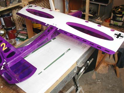

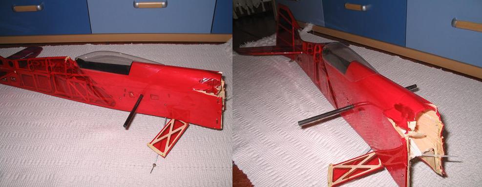

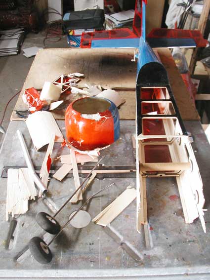

Hola aquí está la foto del Yak 54.La verdad es que como quedó era para tirarla, pero siento nostalgia por ella por que con este avión hasta ahora he aprendido casi todo lo que se,lleva conmigo desde el principio, pasé directamente de uno de depron a este.
Por tal motivo ha ingresado en la uvi ya salió del coma jeje, y estoy empezando ha rehabilitarla, joder se merece una segunda oportunidad.
El accidente de los más tonto, el cable extensible desde el servo de la profundidad al receptor se soltó, aunque paré el motor el avión quedó en unos 45 grados para abajo y así siguió hasta el suelo se rompío hasta la mitad, lo más chungo fué el piloto que se quedó sin respiración jeje.
Pues nada cuando salga de la reabilitación os pondré las fotos. Un saludo.

:shock: Joder que chungo esta, mas que en coma yo diria muerto total.
¿ Se puede reparar a ese nivel de destrozo? ¿ Quedara bien o tendra mas vicios que una planta tomatera?
De todas manera yo te apoyo, duro con el si le salvas seras un crack :wink:

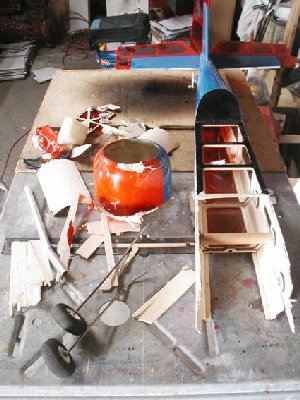

Yo tengo otro que tambien esta en buen estado :cry: , no se ni por donde meterle mano. Pon fotos y esplica como resucitas al tuyo haber si yo logro coger algun aire.
Mira el mio haber que te parece.SALUDOS

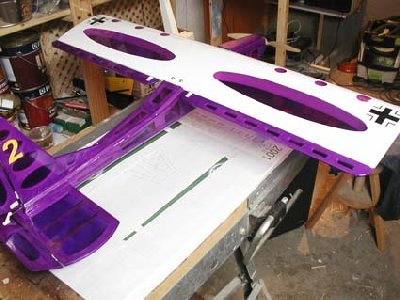

Hola Pollonsky, el tuyo ha quedado mejor que el mío, y te puedo asegurar que ese avión se puede arreglar.
El mío ya vez como quedó, sólo he puesto los padazos grandes y ya ha salido del coma :P anoche me quedé currando en él haste las tres de la mañana sólo tomando las medidas de las cachos que quedaron para volver a hacer las cuadernas pero la reabilitación va por buen camino un par de noches más y el fuselaje estará listo.
Cuando esté acabado ya esplicaré paso a paso como lo he rearmado.Por lo menos las alas y la cola se llevaron la mejor parte jeje :lol:
He aquí el trabajo de media noche espero que me cuadren todas.
Menos una la de la cabina todas las demás son nuevas.
