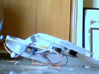

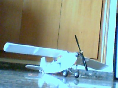

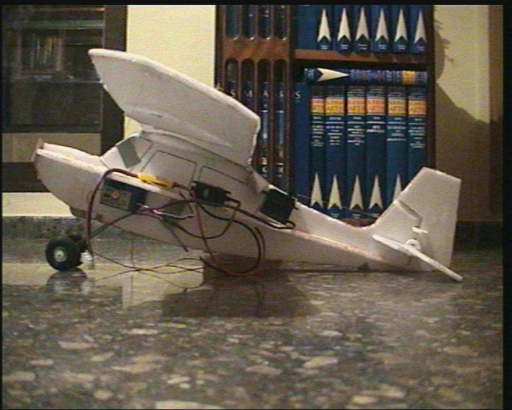

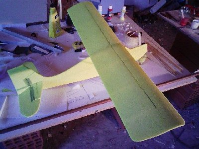

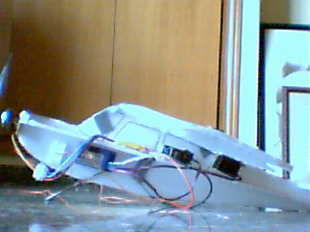

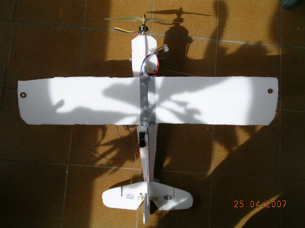

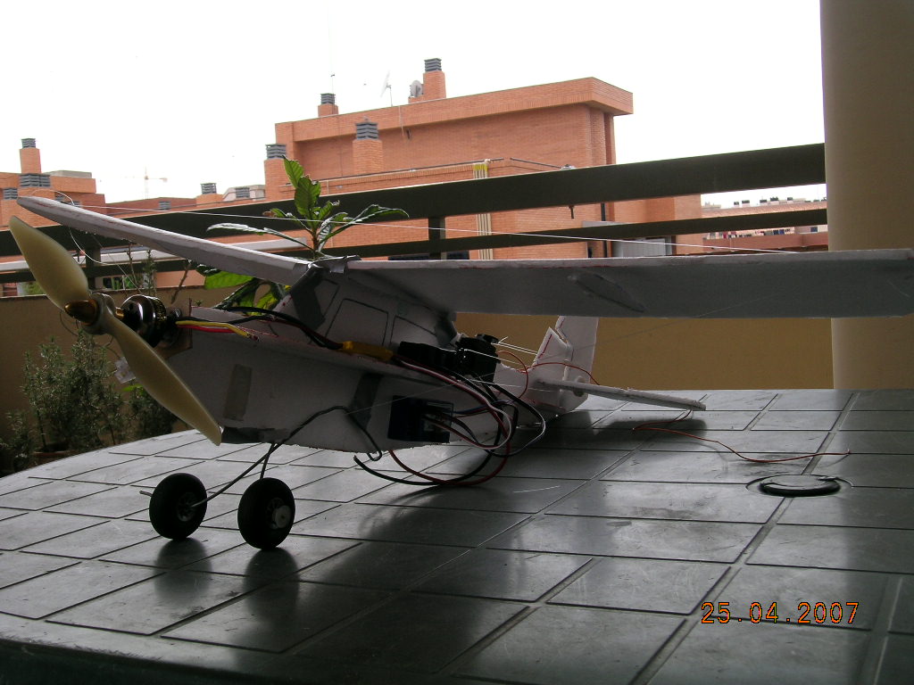

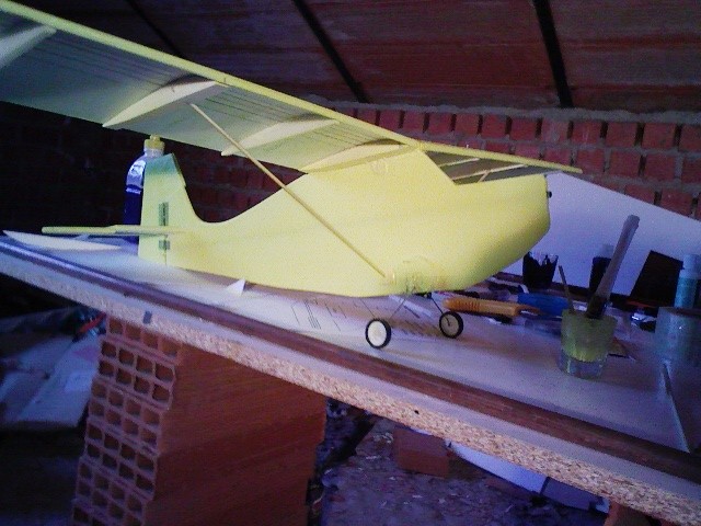

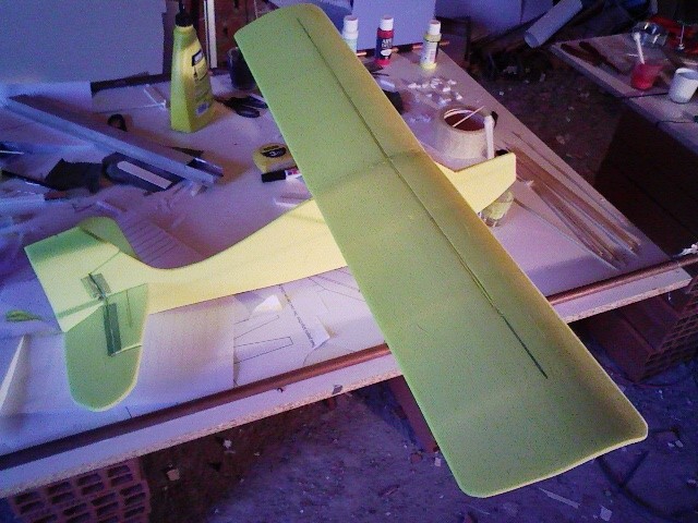

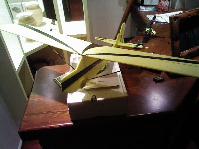

Ahí van unas fotos de que como va quedando la citabria.
Hay un par de puntos que tengo que arreglar: la ruedas y, más importante, el diedro.
He medido un peso total de 440 gramos, que me viene a dar una carga alar de 40 g/dm2 más o menos.
Disculpad la calidad de las fotos, es que sólo tenía a mano la web cam.

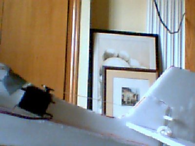

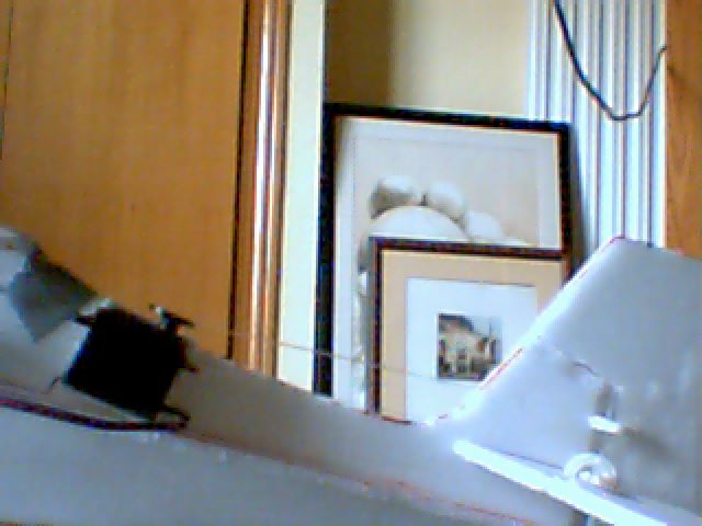

Como transmisión he usado un sedal de pesca. En la parte movil del estabilizador he usado un eje de los que tenían los cassetes.

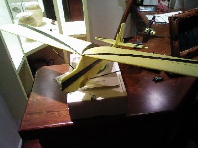

Me falta recoger el cableado. La idea, si vuela, es sustituir los servos normales por micro o nano... cuando se cobre.

pinolere la citabria que he construido es la stc tipo tabla pero he agrandado el plano por eso no tiene fuselaje en tipo caja. Lo del paracaidista tiene que ser la leche pero tambien un poco complicado el mecanismo de lanzamiento ¿no? :shock:
La pintura es acrilica con mezcla de agua y cola al 1:33 y aplicada con pincel.
He usado esta pintura porque para el depron y el poliestireno otra se lo comia, lo de la cola le da rigidez al asunto.
tcp Pon fotos un poco mejor :wink: por lo que veo no se si te has equivocado con lo del diedro. Las alas visto el avion desde el morro tiene que hacer una V y tu me parece que has echo las ala en flecha como las alas volante y este avion las lleva recta. Si te pesa 440 g vas muy bien.
No se te olvide poner el palito que va desde las alas al fuselaje porque sino las alas te haran palmas y otra cosa ¿que helice es? Si puedes hazte con 2 o 3 de la misma medida de GWS que son mas baratas por si rompes.
Para el tren de aterrizaje yo use un recambio del falcon y va de perlas.
Animo haber como queda.

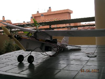

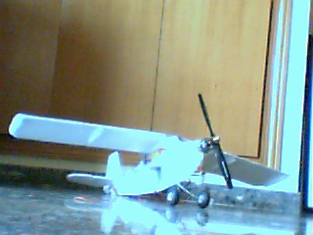

Hola pollonsky,
La hélice es una Master Airscrew 9x6. (en principio es para motor de gasolina, pero es de la tienda me dijo al comprarla que servía lo mismo para eléctrico...y yo me lo creí. :( )
Tengo otras posibilidades, otra Master Airscrew 11x6 y otra tipo APC 10x5, estas dos últimas dan 30 gramos más de empuje, pero también me consumen más y la que tengo en la foto me dío un empuje de 570 gramos, que yo creo que es suficiente. Tengo una plegable 7x3 que quizas no sea mala opción, pero lo miraré más adelante.
El diedro en las fotos aparece justo al reves, hacia abajo, es decir con forma de V invertida. Los palitos los he sustituido por sedal de pesca, en teoría aguanta 7 kilos de tensión. He puesto sedal entre las dos alas (en la primera foto no estaba puesto de forma que aguanta la forma de V. Tambien entre cada ala y la parte inferior del fuselaje, de forma que evite que el ala se doble demasiado cuando el avión vuele y se "cuelgue" de las alas.
En las primeras fotos, las borrosas, aparece el motor, en las segundas no porque tuve la genial idea de probarlo en la terraza, le dí al stick de gas y salió disparado...rapidamente lo bajé, pero le dí al tendedero y despegué la unión de la bancada del motor, hecha de contrachapado, con el deprón. No hubo más daños, por lo que esta noche lo he vuelto a pegar :D , con cola blanca.
Con las ruedas he hecho una chapuza, tenía un alambre de una percha y lo que doblado dando la forma de las fotos. Para que no se me salgan les he puesto un tope con un taco de los de colgar cuadros en las paredes y lo he pegado con cola blanca... y parece que funciona.
Por lo demás, solucionado el problemilla del diedro y ya con ruedas... solo me falta despegar, y me dió sensación de mucha potencia justo antes de chocar con el tendedero.
Tengo previsto, en compruebe que vuela, cambiar receptor y servos, para bajar la carga alar y que pueda ir más lento... que al final es lo que prentendía: un avión tranquilo para aprender y con un vuelo tan lento que sea apto para volar en un solar urbano. También tengo el Easy Star y me parece que va deprisa :oops: .

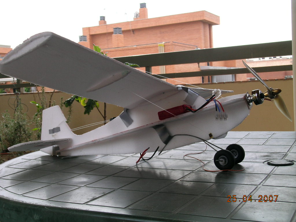

Por pinolere
#455985
Hola tcp en esta foto el avión se ve mejor, y está genial suguro que vuela muy bien. Yo tengo un Bleriot 9 y si quieres un avión que vuele lento este es el mejor.

Ya sabes mientra menos peso vuelo mas lento. Intenta darle al motor algo de angulo como dice pinolere, que el motor en vuelo recto del avion mire un poco hacia bajo.
Yo de ti usaria la helice esa que tienes del tipo APC que seguro que da mas empuje a menos velocidad.
Y otro consejillo de novato a novato, la primera vez vete al campo si puedes y aprovecha la hierva que en esta epoca esta alta de guevos y lanzalo con la mano, ni se te ocurra intentar despegarlo del suelo. Por culpa de esto yo lo rompi dos veces sin saber porque.

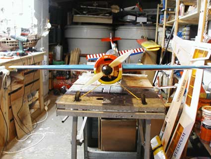

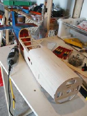

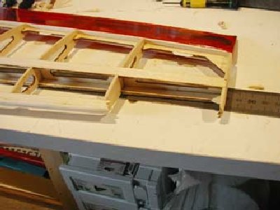

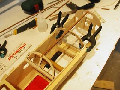

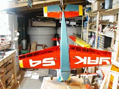

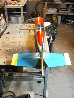

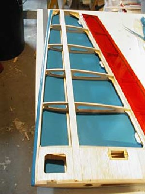

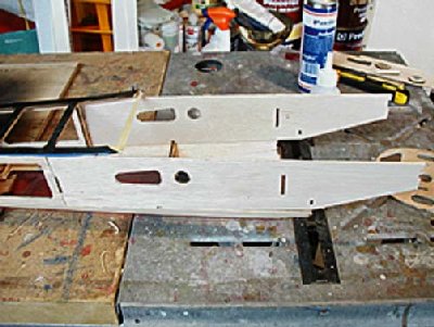

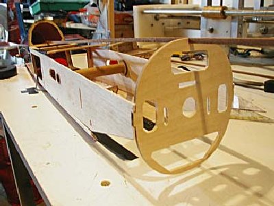

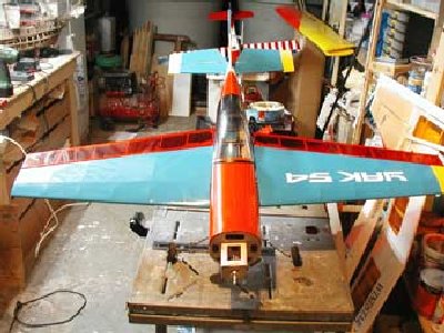

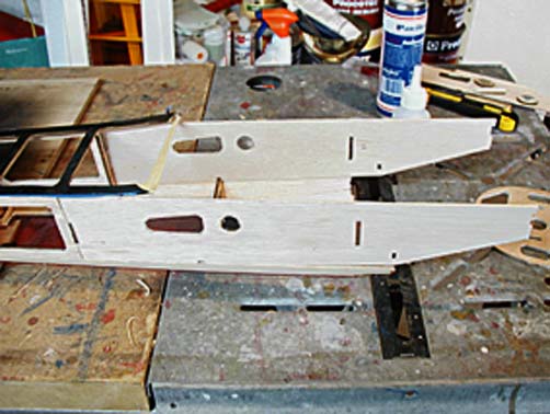

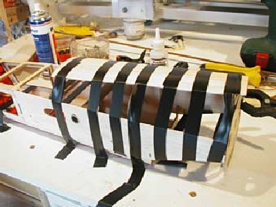

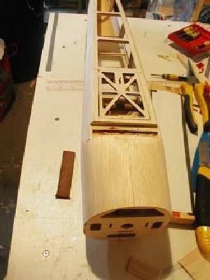

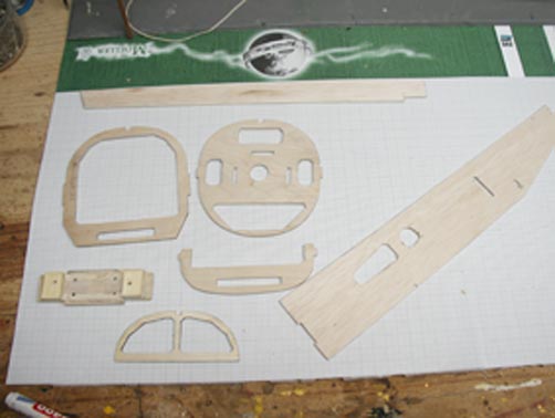

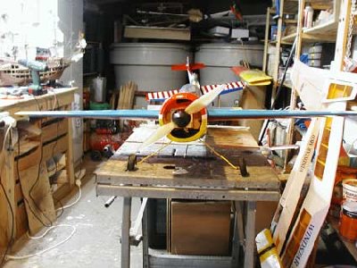

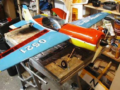

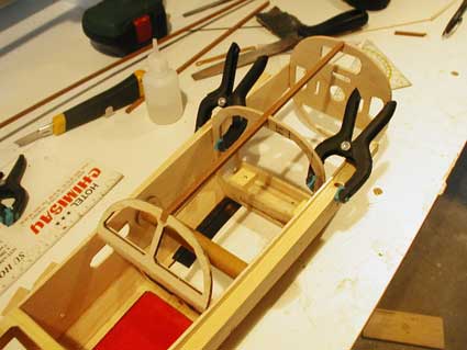

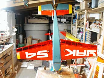

Bueno bueno, aquí os pongo unas cuantas fotos de la resurrección de Yak.Seguiré añadiendo, paciencia.
Pollonsky que si hombre que ese avión se puede reparar, por cierto que avión es?.
El Citabria está quedando de lujo,ponle un poco de inclinación al motor hacia abajo.

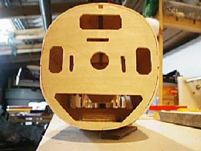

Cuadernas, no están todas.
Colocación de los laterales.
Colocación cuaderna del parallamas motor.

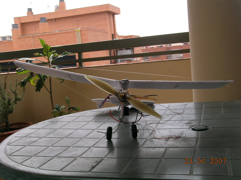

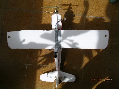

He puesto fotos con mejor calidad. Con esto ocurre como con algunas de nuestras "folkloricas", que cuando la imagen está un poco difuminada no se ven tanto los defectos :oops:
Le he cambiado la hélice por la APC, le he bajado el ángulo del motor, y si todo va bien habrá una prueba de vuelo este fin de semana. Por cierto pensaba despegarlo desde el suelo, pero vistas las recomendaciones lo lanzaré a mano frente a un mullido arbusto... por si acaso.
Pinolere, muy buen trabajo con la resurrección, deberías valorar cambiar tu nick por el de "Lazaro" :D .
A Pollonsky le diría que se plantee la reconstrucción del avión de su amigo: con cola blanca, madera de balsa, algo de contrachapado, una regla para medir, un cutter y mucha paciencia se pueden hacer milagros.

tcp escribió:He puesto fotos con mejor calidad. Con esto ocurre como con algunas de nuestras "folkloricas", que cuando la imagen está un poco difuminada no se ven tanto los defectos :oops:
JA,JA,JA en mi pueblo dicen " Ganas mucho de lejos " :D ,es coña hombre
tcp escribió:Le he cambiado la hélice por la APC, le he bajado el ángulo del motor, y si todo va bien habrá una prueba de vuelo este fin de semana. Por cierto pensaba despegarlo desde el suelo, pero vistas las recomendaciones lo lanzaré a mano frente a un mullido arbusto... por si acaso.
:) Tampoco esto lo salva pero por lo menos tienes mas posibilidades. Al lanzarlo tienes mas tiempo para poder trimar y quitarle los vicios si son pocos y si son muchos pues la hierba algo amortigua.

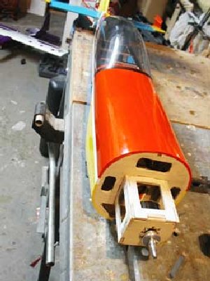

Durante la semana he currado bastante en el YAk y ya sólo me falta el carenado del motor. Os pongo las fotos para que veais el montaje.
Un saludo y buenos vuelos.

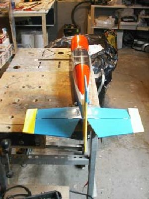

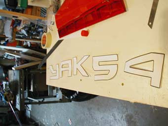

Seguimos por aquí abajo jeje.

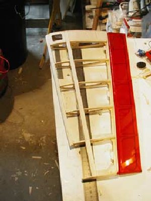

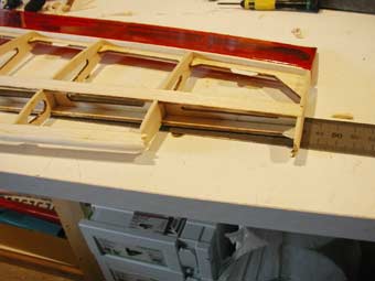

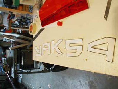

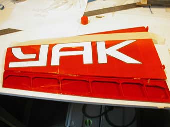

Colocando las letras en Oracover
Daño en el ala

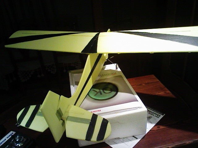

Te pongo fotos para que veas como la llevo.

Por pollonsky
#461020
:D Haber ahora que no ha salido antes.

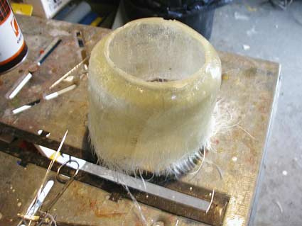

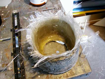

Yo ahora estoy intentando hacer el carenado del motor en fibra e vidrio, me he mirado algunas páginas web haber como ess el método de hacerlo y también he preguntado a los compañeros y bueno tengo bastante información, y lo voy a intentar. Ya tengo el molde y los materiales.
Con lo que salga ya os pondré algunas fotos, y si no sale pues mi amigo Graciano me ayudaa hacer una, que él tiene bastante experiencia en estos menesteres.

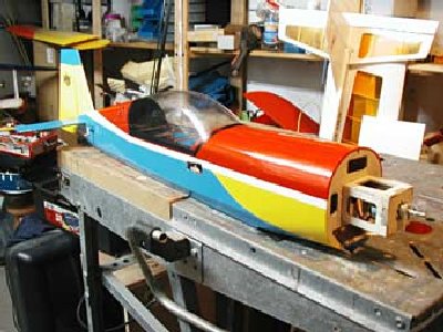

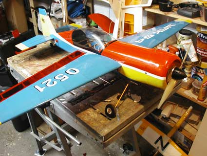

El yak por fín está acabado y también ha volado sin problemas.La única diferencia con antes es que ahora pesa un poco más, y esso se nota a la hora de hacer acrobacia.
Esta semana subiré un video del resurgir del ave Fenix jeje.
También os pongo unas fotos de la construcción del carenado del motor que no salió tan mal, no como yo quería pero quedó bastante bien.

y un fotillo de la nueva le he puesto AVISPITA por sus colores.
