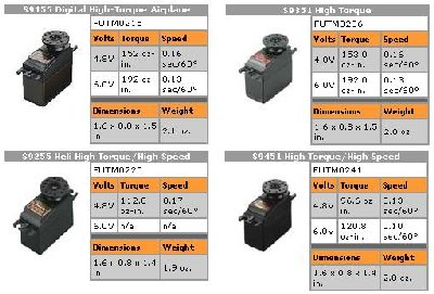

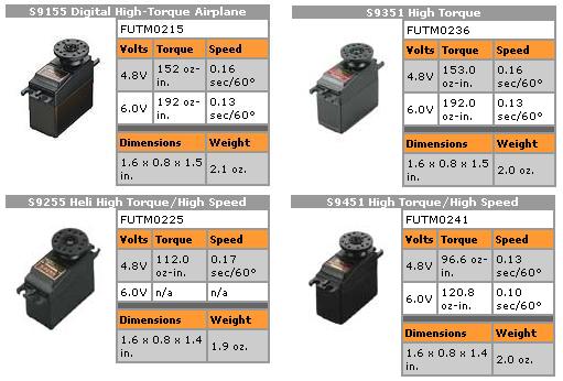

Hola, que servo pondrias en ccpm de estos dos, y porque. Gracias
Saludos Antonio

emiza escribió:jacf para ccpm ok , pero para configuración normal que?
yo veo este servo ideal para el paso
138 Ncm - Bestia Potente
Servo digital con un motor de inducido de campana de nuevo desarrollo. Con unas dimensiones estándar, ofrece un par enorme de 138 Ncm y es además muy rápido con 0,097 seg./45º. La parte central de la carcasa es de aluminio y sirve para refrigerar el motor del servo. El mecanismo compuesto de metal y plástico contiene 3 ruedas dentadas metálicas, fresadas con precisión y la rueda dentada de salida es de duraluminio.
Nuevas bridas con amortiguación integrada apartan mejor las vibraciones no deseadas del servo. Para soportar el mayor par en la palanca del servo, hemos reforzado el tornillo de la palanca a M3x8. El mecanismo tiene doble rodamiento de bolas y está acoplado al potenciómetro especial con un cojinete séxtuple a través de un sistema indirect-drive. Naturalmente la carcasa es resistente al agua.
Caracteristicas técnicas:
Dimensiones: 40.0x20.0x36.6 mm
Masa/peso: 61.00 pondios/gr.
Tensión de servicio: 4.8-6 Voltios
Tensión nominal: 4.80 Voltios Tensión nominal: 6.00 Voltios
Par: 110.00 Ncm Par: 138.00 Ncm
Velocidad: 0.12 seg./45º Velocidad: 0.09 seg./45º
Fuerza de retención: 275.00 Ncm Fuerza de retención: 345.00 Ncm
estoy terminando de decidir mi configuración para el Freya OP
y me quedaba con
2 9255 aile - elev
1 9351 paso
en fin espero consejos y sujerencias
