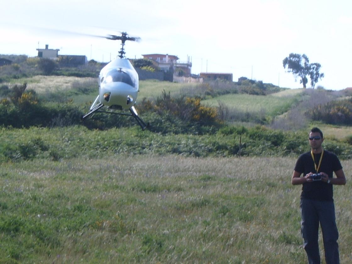

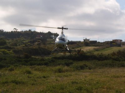

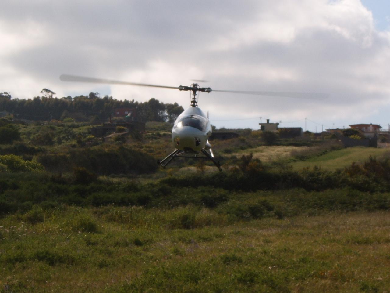

Pues sí, ayer tuve que hacer mi primera autorrotación con mi XLV :shock:
Que si los motores estos no se paran y tal.... son muy difíciles y tal.... :?
Pues nada después de calentarlo en el suelo como unos tres minutos, despego unos estacionarios, mi primo que me hace unas fotos, que aquí las pongo y nada empiezo suavemente hacer traslación y a coger altura, unos dos giros y nada me dispongo hacer una pasasita cerca de nosotros y a más baja altura, iría como a unos 9 metros por hay, cuando está pasando casi justo a nuestra posición el motor se ahoga y plafff.. se para :shock: :( inmediatamente stick abajo, cae como una piedra corrigo grados y cíclico y lo aterrizo sin ningún rasguño sobre las papas de la huerta de al lado :o
Ahora bien, te quedas pensando, que ha podido ser.... :roll:
El motor nunca ha fallado hasta ahora, ni siquiera se había parado ajustándolo, las agujas no las he tocado, pienso si sería que el combustible, en este caso sin plomo 98 con aceite zenoah al llevar tiempo hecho haya perdido las propiedades :roll:
Pues la verdad que pedazo susto me he llevado, ahora tambien lo que haré es sacar la bujía y revisarla tambien...
Saludos...
