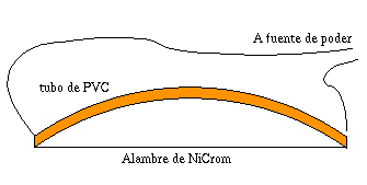

El arco para cortar poliestireno, puedes hacerlo tan sencillo o tan complicado como quieras.
Hay algunos que hacer un marco de aluminio con unos resortes para tensarlo y un alambre de aleacion de tungsteno (que se dilata poco con el calor). Bastante "pro", pero muy complicado para el breve uso que se le dara.
Solucion simple: usa un alambre de nicrom, son de aquellos que se usan en las estufas o cocinillas electricas, ve a la ferreteria y pregunta. Viene enroscado como un resorte, habra que estirarlo para dejarlo liso. Para esto, lo estiras un poco tirandolo, y cortas un trozo de un poco mas de 1mt.. Lo tomas de los extremos pasandolo por detras de la pata de una mesa (del banco de trabajo). Luego aplicando tension lo deslizas rozando con fuerza el alambre contra la pata de la mesa, quedara muy bien estirado (CUIDADO: el alambre se calentara bastante con el roce).
Para el marco, consigue un trozo de tubo de PVC de unos 2 o 3 cms de diametro (1") de unos 80 cms. Esos tubos naranjos para pasar cables electricos andan muy bien.
Haz un agujero peque~o en cada extremo, y amarra una punta de tu alambre de nicrom. Luego, poniendo el extremo recien amarrado contra el piso, presionalo para que el tubo se curve un poco, mientras amarras el otro extremo del alambre en el otro extremo del tubo.
Es mas largo de describir que de hacer :) les adjuntare un esquema para que quede claro.
Para que se caliente y corte necesitaras una fuente de poder, puede ser una bateria de auto de unos 12V, o una fuente de poder de PC, o un cargador de baterias o cualquier transformador de 12V de unos 3 o 4 Amp. Habra que ir probando hasta conseguir que se caliente y corte, pero que no se ponga al rojo (ahi se estira el alambre y se corta).

SerialK, cuando describes la forma de montar el alambre de corte del arco, :idea: ingenioso por cierto, me vino de inmediato a la mente, las películas de Robin Hood, cuando preparaba su arco lanza flechas, para entrar a combatir al opresor.:D. Nada que ver con el hilo, pero siempre en el anecdotario, encontramos algo ameno. Remembranzas de tiempos pasados :cry: .
Cordiales saludos.
Por SerialK
#177501
Roberto Goyeneche escribió:..... me vino de inmediato a la mente, las películas de Robin Hood, cuando preparaba su arco lanza flechas, para entrar a combatir al opresor.:D.
..jejeje.. bueno, es justamente eso: UN ARCO
Saludos,
Felipe

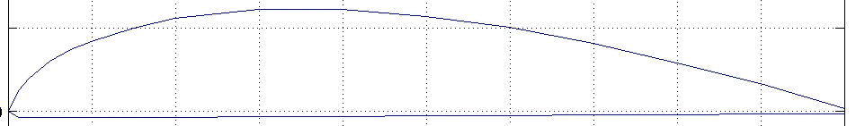

Ya esta, aqui viene la primera parte, el perfil alar.
He escogido este por ser plano-convexo, lo que dara mayor sustentacion.
Lo que hay que hacer es copiarlo sobre un trozo de contrachapado y cortarlo, luego lijar el borde para dejarlo liso, muy suave, ya que el arco pasara por ahi y no debe quedarse enganchado. Se pueden usar otros materiales para estas plantillas, por ejemplo aluminio o laton, usa la que te resulte mas simple. Es necesario fabricar dos plantillas.
IMPORTANTE: Sera necesario escalar la impresion de este perfil para que de largo sea de 25 cms. aprox.
ya hay tarea para hacer, el arco y las plantillas para el perfil alar
"continuara"

Si quieres usar el pefil que sugeri, quiza te pueda servir tener el archivo de coordenadas (no tengo idea si sera compatible).
es este:
http://www.ae.uiuc.edu/m-selig/ads/coord/goe611.dat

que raro que no puedas encontrar el corcho.. alomejor habra que preguntar en el foro de Tecnicas de contruccion..
Respecto del material que me cuentas, el foam. No lo conozco exactamente, pero me da la idea que es una espuma de poliuretano o algo asi.
Habria que considerar 3 aspectos:
- que sea suficientemente resistente (rigido)
- que se pueda cortar con el arco (hay algunas espumas que no se queman)
- que no pese mas alla de los 30 kg/m3
Si los cumple, entonces usa ese material.
