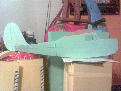

p.d. El avión del avatar esta hecho con chovafoam y depron
