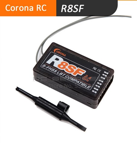

Ha llegado a mis manos un receptor Corona R8SF, el de la foto.
Como veis, dice: S-FHSS LBT COMPATIBLE. Estoy intentando emparejarlo en el protocolo FUTABA SFHSS, pero no lo consigo. Tenéis alguna idea de si se puede emparejar, y cómo? Gracias
Pues ya lo he solucionado, y contesto yo mismo, por si le sirve a alguien: Sí, se empareja en ese protocolo, pero un detalle puede despistar: Estaba haciendo el bindeo con el ajuste de sintonía fina a CERO (0), y resulta que en esa cifra, estaba fuera del rango de frecuencia .
Así que he ido cambiado la cifra de sintonía fina, y por encima de 5 ya se me ha emparejado enseguida. No había caído en ese detalle, que te puede volver loco para el bindeo. Un saludo.

Genial que hayas encontrado la solución. Pero ten cuidado. La sintonizacion fina se hace de este modo. Anota el número que se enlaza el receptor. Por ejemplo 20 y vas aumentando poco a poco hasta que el receptor pierda la señal, por ejemplo 28,luego vas bajando y lo mismo hasta que pierda la señal, por ejemplo - 10.
Ahora haces la media de - 10 y 28 el resultado es el que tienes que poner en la emisora ya que es donde mejor compenetración hay entre emisora y receptor. Espero haberme explicado bien
