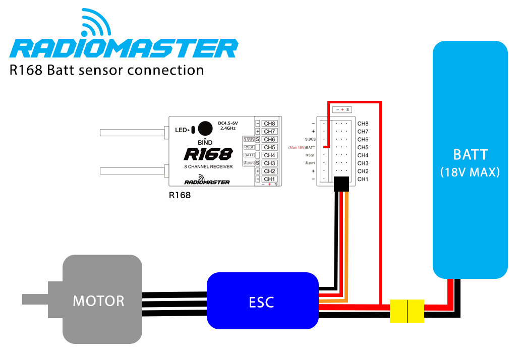

Si tenéis su propio receptor, el R168, este receptor esta preparado para leer telemetría del voltaje de la batería. Para ello hay que fabricarse un cable.
El esquema electrico es el siguiente:

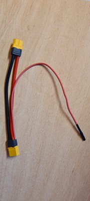

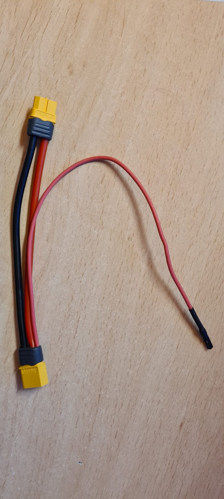

Yo lo que hice para no tener que añadir al ESC el cable positivo es lo siguiente:
De esta manera solo tienes que añadir el cable al modelo que uses. Eso si, pesara unos gramos mas... dependiendo del modelo, lo mismo no lo admite.

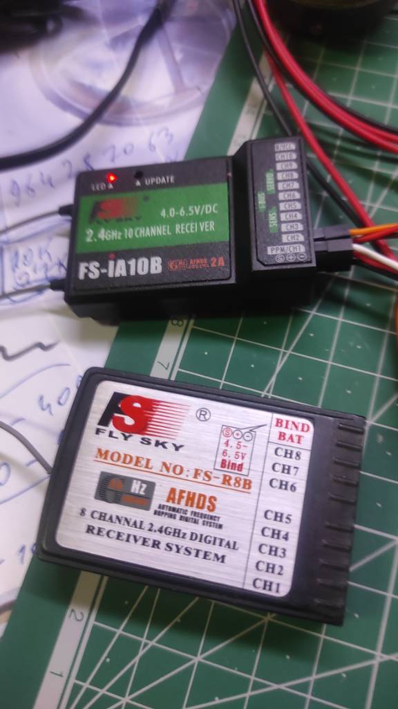

El emisor interno multiprotocolo es el encargado de conectar con casi cualquier marca o modelo de receptor, no hay que pedir nada extra al momento de comprar la emisora, excepto si quieres sensores Hall o potenciómetros en los joysticks, al menos esa es mi experiencia, si necesitas otro tipo de receptor puedes ponerle un módulo enchufa le de cualquier marca, viene con el hueco y la tapa, hay receptores, como los de Flysky que estoy usando, que no te dan posibilidad de hacer el ajuste de la potencia de la señal, los enlazas y punto, el interfaz que tiene es muy versátil, en un par de horas después de recibirlas ya la manejas aceptablemente bien, a mí me gusta
Charlie55 C.Aguado escribió:Ese "combo" vale para todos esos protocolos, ¿Se selecciona en la emisora el tipo de protocolo que usa?.
Enviado por J.M. Escrich, desde la aplicación móvil de miliamperios
Por Escrich
#1416888
Por cierto, una pregunta tonta, sabéis si se pueden hacer capturas de pantalla directamente en la emisora?, Si es así, sabéis cómo se hacen?, a esa parte no he llegado aún
Por Escrich
#1416890
Escrich escribió:El emisor interno multiprotocolo es el encargado de conectar con casi cualquier marca o modelo de receptor, no hay que pedir nada extra al momento de comprar la emisora, excepto si quieres sensores Hall o potenciómetros en los joysticks, al menos esa es mi experiencia, si necesitas otro tipo de receptor puedes ponerle un módulo enchufa le de cualquier marca, viene con el hueco y la tapa, hay receptores, como los de Flysky que estoy usando, que no te dan posibilidad de hacer el ajuste de la potencia de la señal, los enlazas y punto, el interfaz que tiene es muy versátil, en un par de horas después de recibirlas ya la manejas aceptablemente bien, a mí me gusta
El adjunto IMG_20210813_122209.jpeg ya no está disponible
Con estos receptores funciona bien, incluida la telemetría
