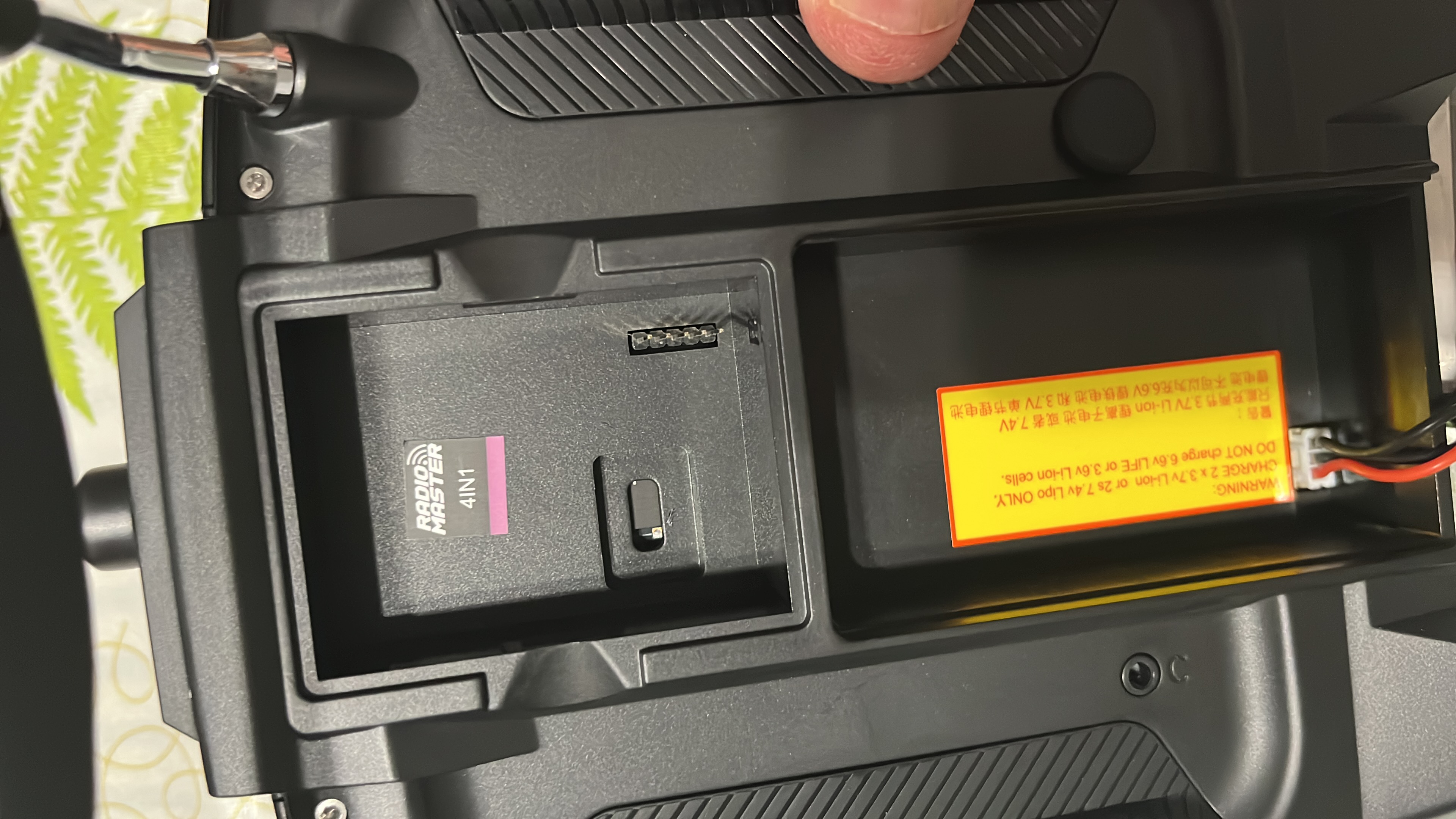

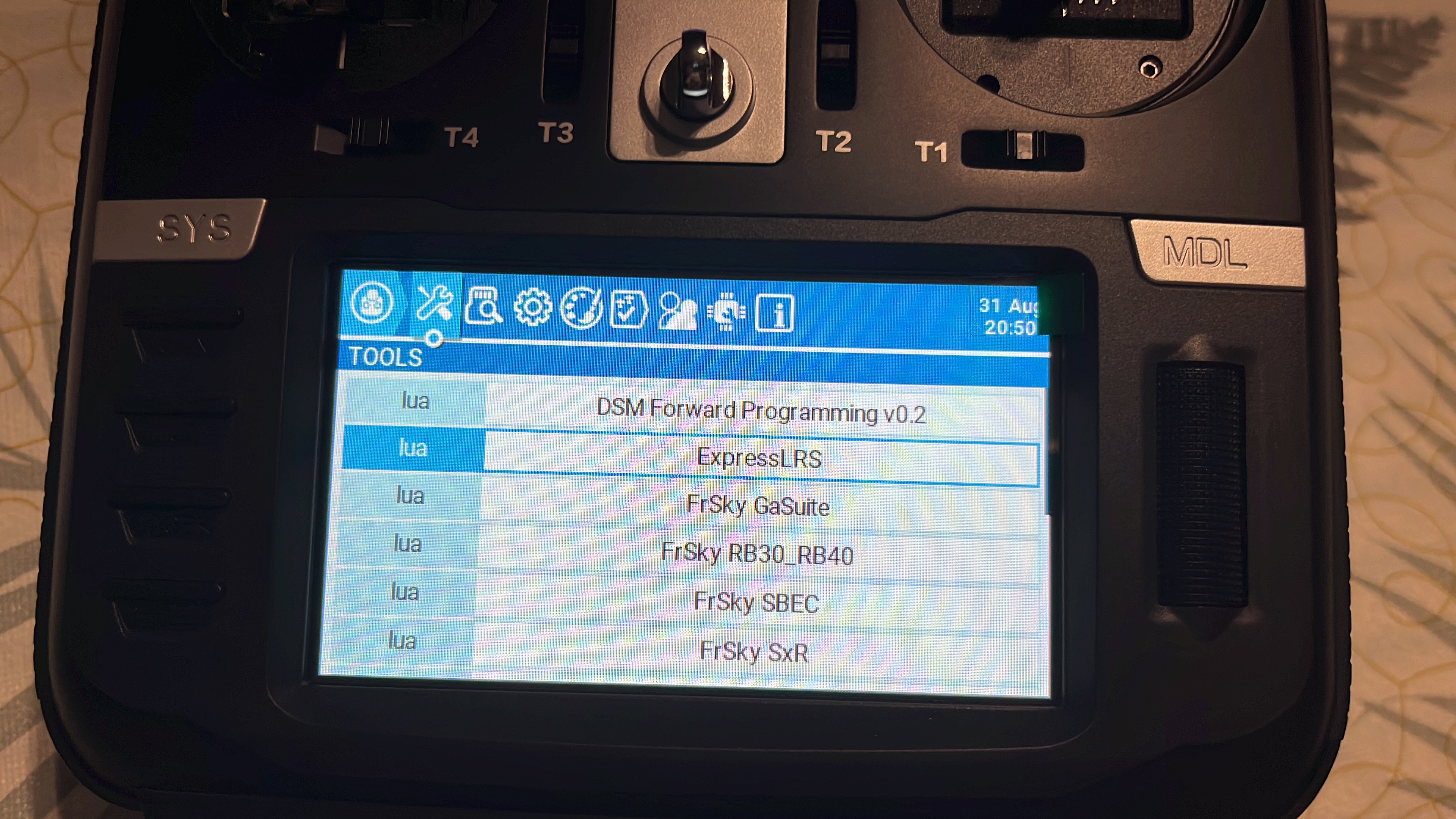

Buenas tardes! Acabo dec adquirir la emisora Radiomaster TX16S MKII. Hice el pedido, indicando que quería el modelo 4 en 1 y creo que me han enviado el modelo con protocolo ELRS.

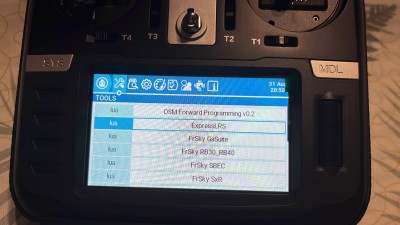

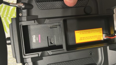

Digo creo porque, no encuentro la forma de habilitar el protocolo para mis receptores Futaba S-FHSS. Estoy bastante perdido y, aunque hay varios tutoriales, no consigo hacer nada, en cuanto a actualizaciones se refiere (seguro que es porque tiene el protocolo ELRS). Os adjunto fotos del menú de configuración que sale en pantalla al pulsar SYS y, de la parte trasera que, creo que es el estudio para poner el módulo 4 en 1 (creo yo).

Pues te han mandado el ELRS. Asi que te quedan dos opciones, se la devuelves o te compras el modulo externo 4 en 1.

Esta emisora en principio traía el modulo 4en1. Después sacaron la opción de agregar el modulo ELRS.
Ahora tienes la opción de comprarla con uno de los dos indistintamente o con los dos.
Internamente lleva uno y externamente el otro. Se pueden poner los dos sin problema, si ya la tiene con ELRS puede agregar el 4 en 1 o pedir que se la cambien si a sido un error de envío.

Hola, yo creo que esa emisora es la que lleva el módulo 4 en 1 .
Pero si se compra en España está capada, es el modelo LBT y para que funcionen todos los protocolos tiene que ser la versión no europea o NO LBT.
Se puede cambiar con ayuda del ordenador. O incluso desde la emisora mirando el contenido de la sd tal vez lo tengas ahí
