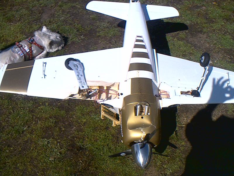

Hola compañeros,

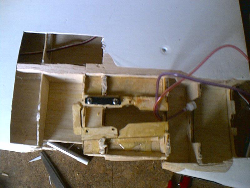

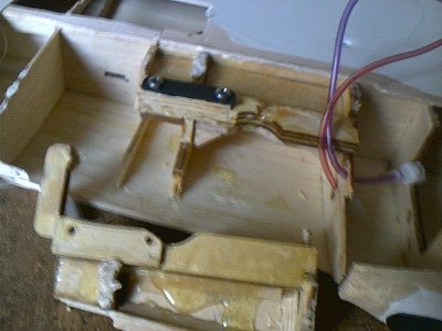

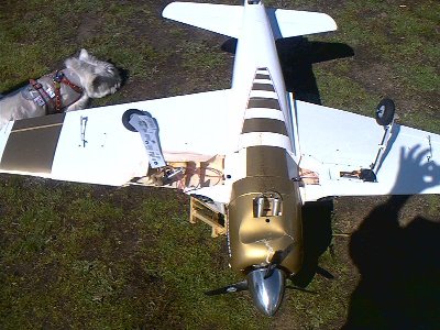

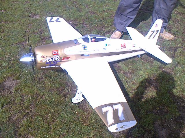

Deciros que este fin de semana estrené mi Rare Bear. Monta un superTigre G23 y el peso, una vez reforzados el tren y el estabilizador horizontal quedó en 6 Kg. Tren retractil Robart 605 de aire, patas de 5mm. Ruedas de 7 mm.
El avión vuela muy bien, y es espectacular en vuelo.
Lo volé el sábado y tras parada de motor, tuve que aterrizar de emergencia. Fuera de pista, pero en zona más o menos lisa. El resultado fue tren derecho arrancado del soporte del ala. La pata izquierda se dobló pero sin afectar el soporte del tren.

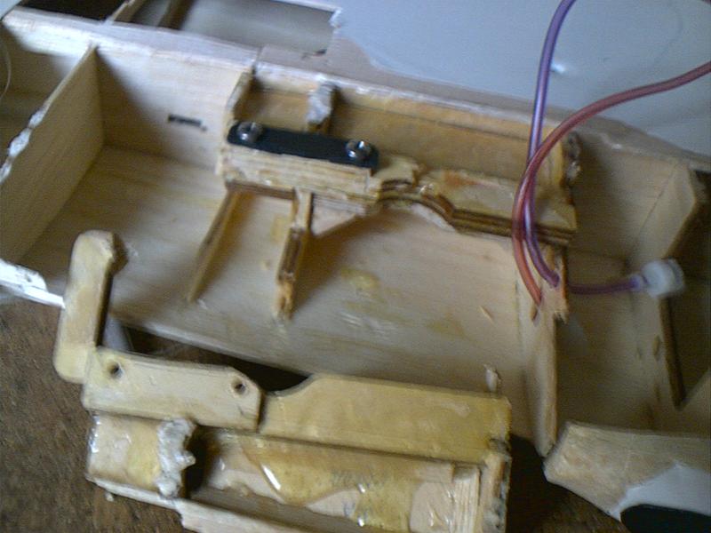

El sábado por la tarde reparé los trenes (el izquierdo sólo fue enderazar la pata. El derecho llevó más trabajo, pero al ser sábado, me quedé hasta tarde y OK) . Ya es domingo: segunda prueba. Esta vez delego en un compañero del club. Despega bien, con poco carreteo. Vuelo noble. Cuando se aproxima a aterrizar, sobre una pista como la que veis en la foto, entrando a mi juicio bastante bien, dentro de pista, nada más tocar suelo, el tren derecho se arranca de cuajo, esta vez llevándose por delante la estructura soporte y las tres semicostillas en las que se ancla. El daño es bastante mayor. Pata izquierda, de nuevo doblada.
En fin, estoy un poco desmoralizado ya que no termino de ver con claridad cómo acometer un refuerzo del tren que resuelva el problema. Además, podeis apreciar que la pista no es asfaltada. Es de hierba, y por ello no es compeltamente lisa.
Se agradecen sugerencias. Las imágenes hablan por si solas.
Gracias y buenos vuelos.
Aquí se ve la rotura del tren derecho.
El avion enterito
La forma en que se ha partido dicha estructura. Parece que lo que ha cedido han sido las costillas.

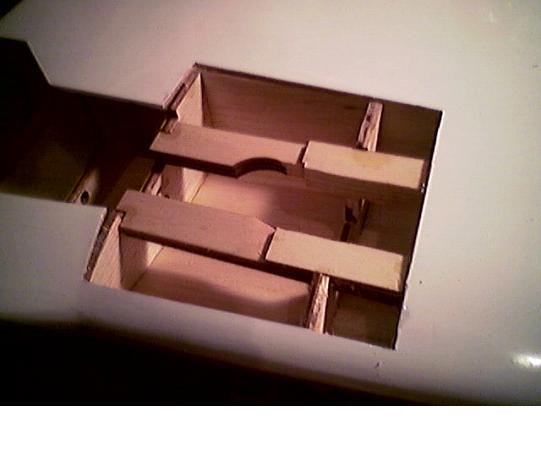

La estructura de soporte del tren que reforcé en etapa de montaje

Pues al perro le has dao de lleno. :lol: :lol:
Refuerza las costillas que cojen el tren con contrachapado de obeche (del bueno) y si puedes, le metes un poco de espuma de poliuretano a todo el encastre del tren.
No tiene mucho problema de reparacion la rotura que has tenido.

Hola Mike, enhorabuena por el avión, es precioso.
Joé, que lástima verte así.
¿Puedes probar a poner ruedas de más diámetro, y de goma? a lo mejor ayudan a absorber un poco mejor los baches de la pista de hierba...
¡Buena suerte!

Voy a hacer lo que dices Antonio, reforzar las costillas con contrachapado del bueno. Ya os contaré que tal.
