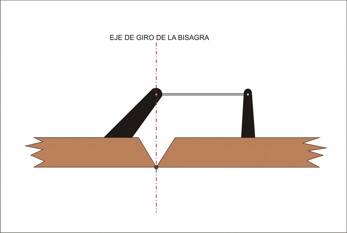

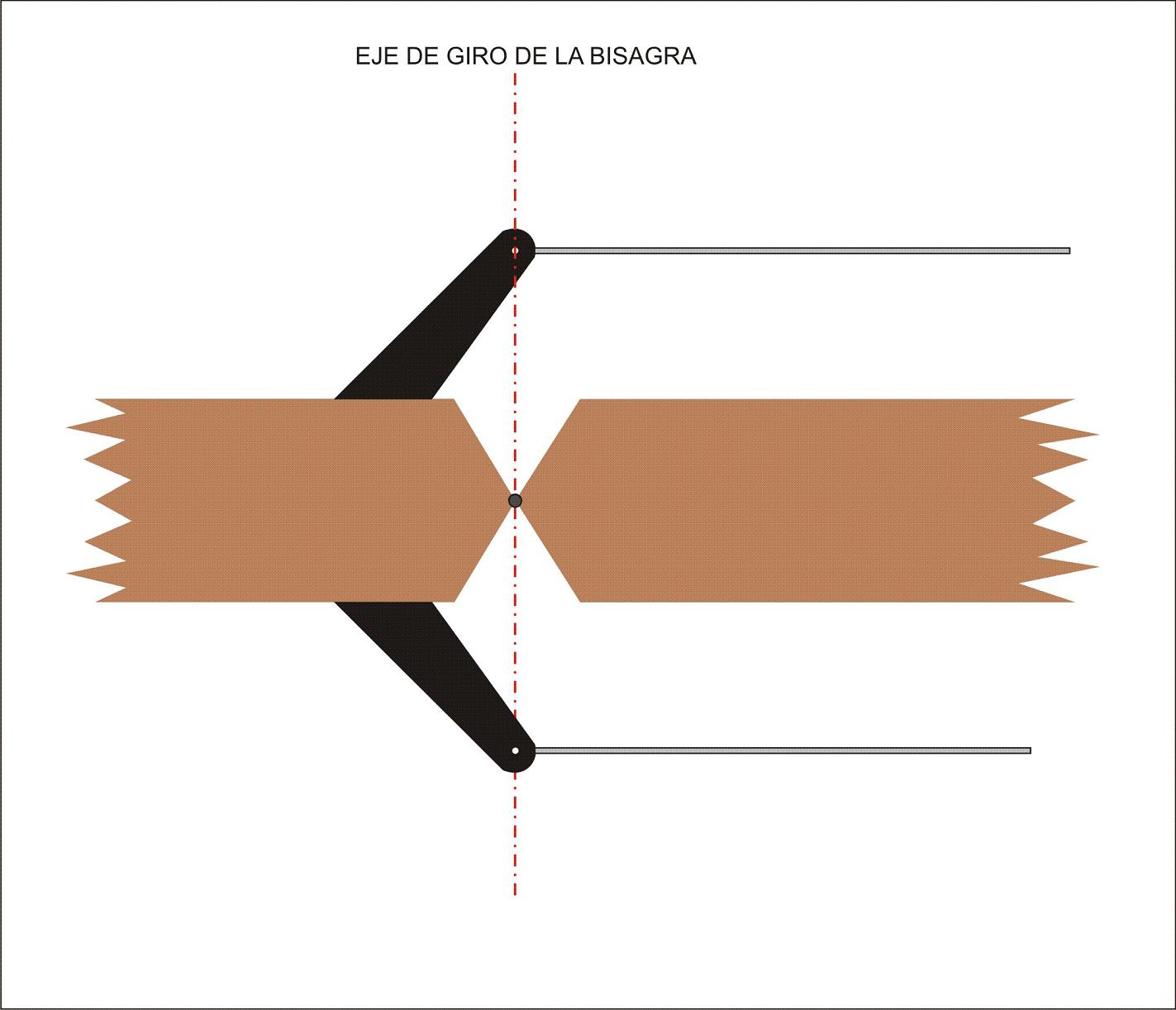

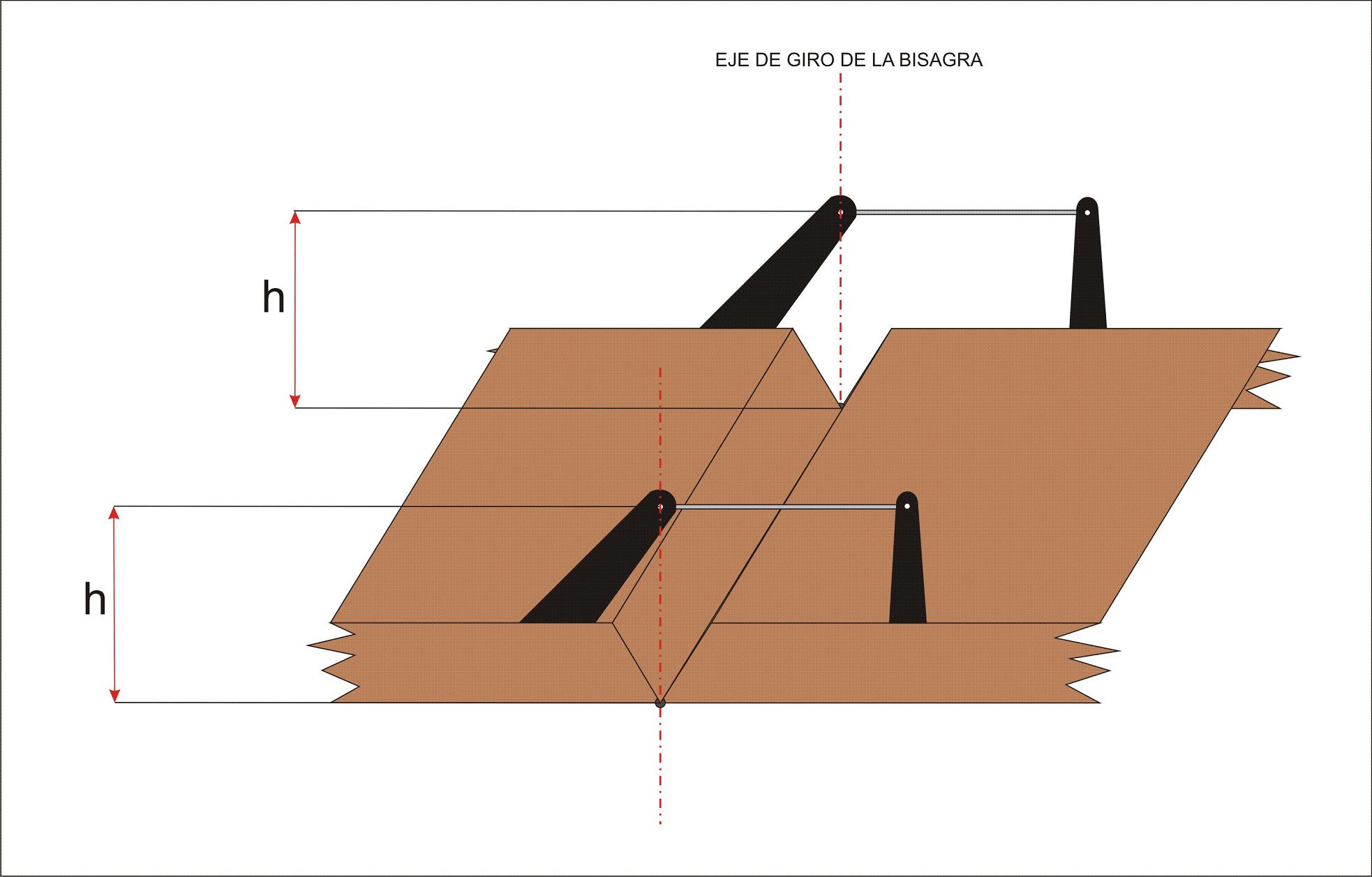

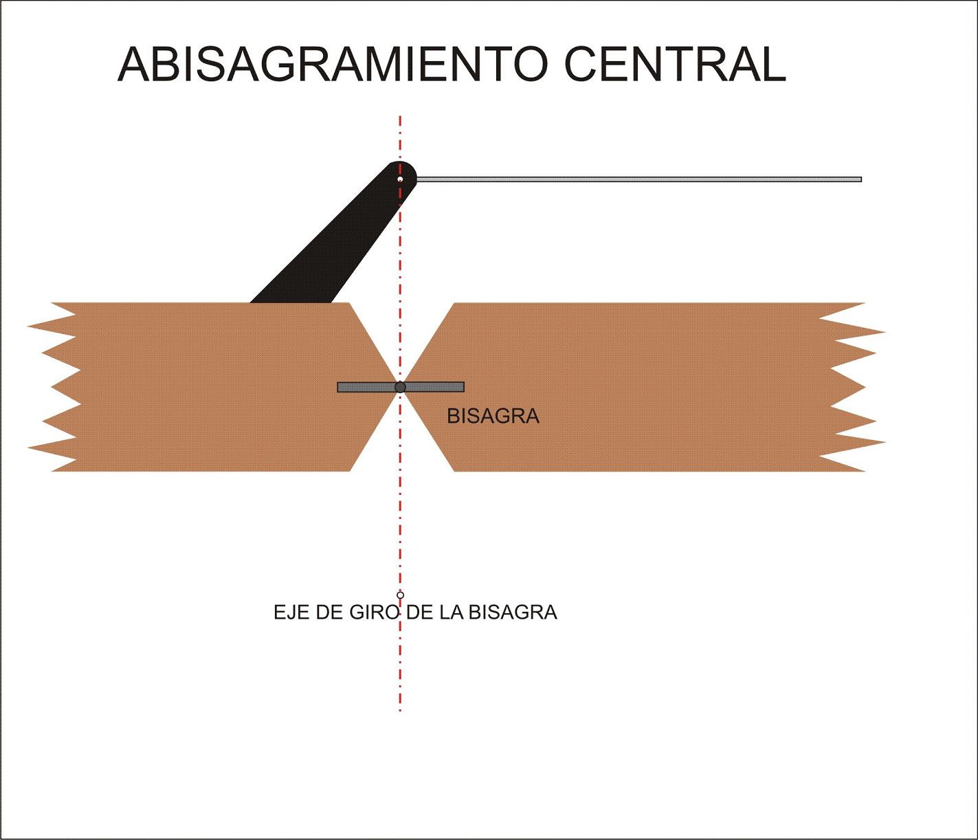

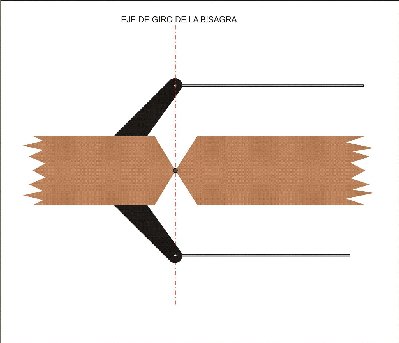

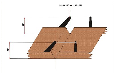

Interesante lasser.
Si es que aquí uno no para de aprender
