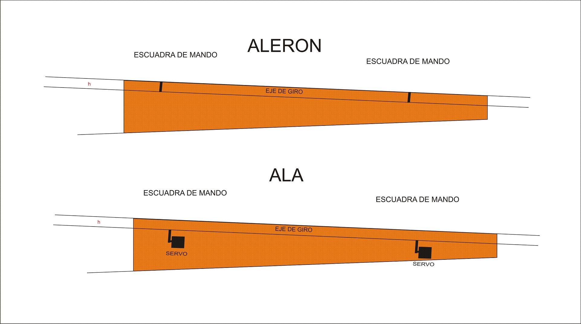

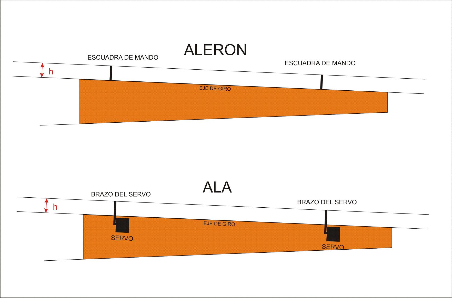

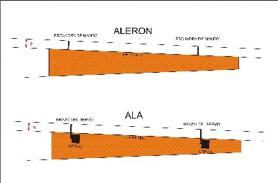

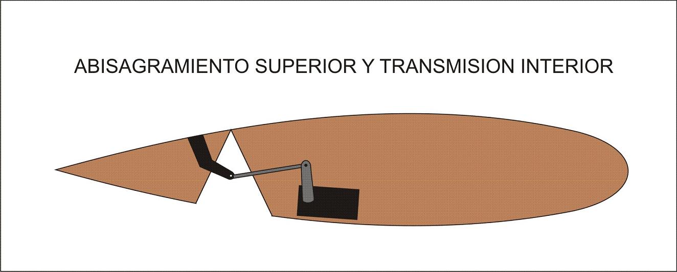

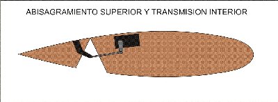

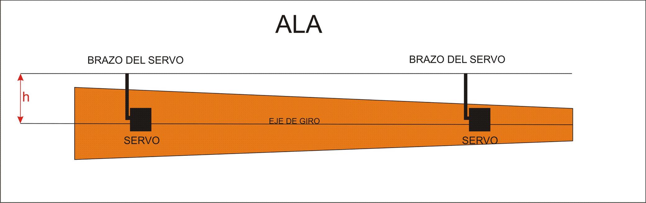

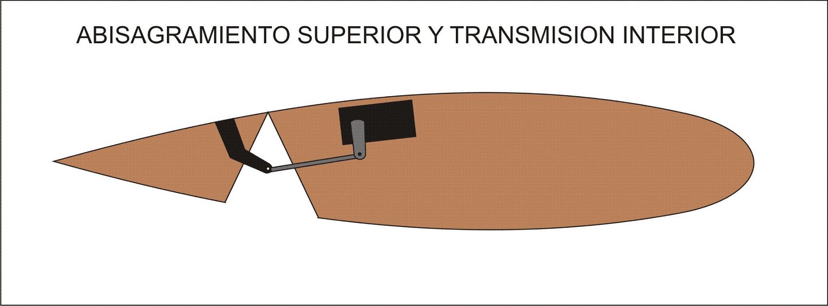

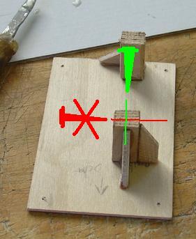

Bueno estonces parece que así es como deberá de quedar.

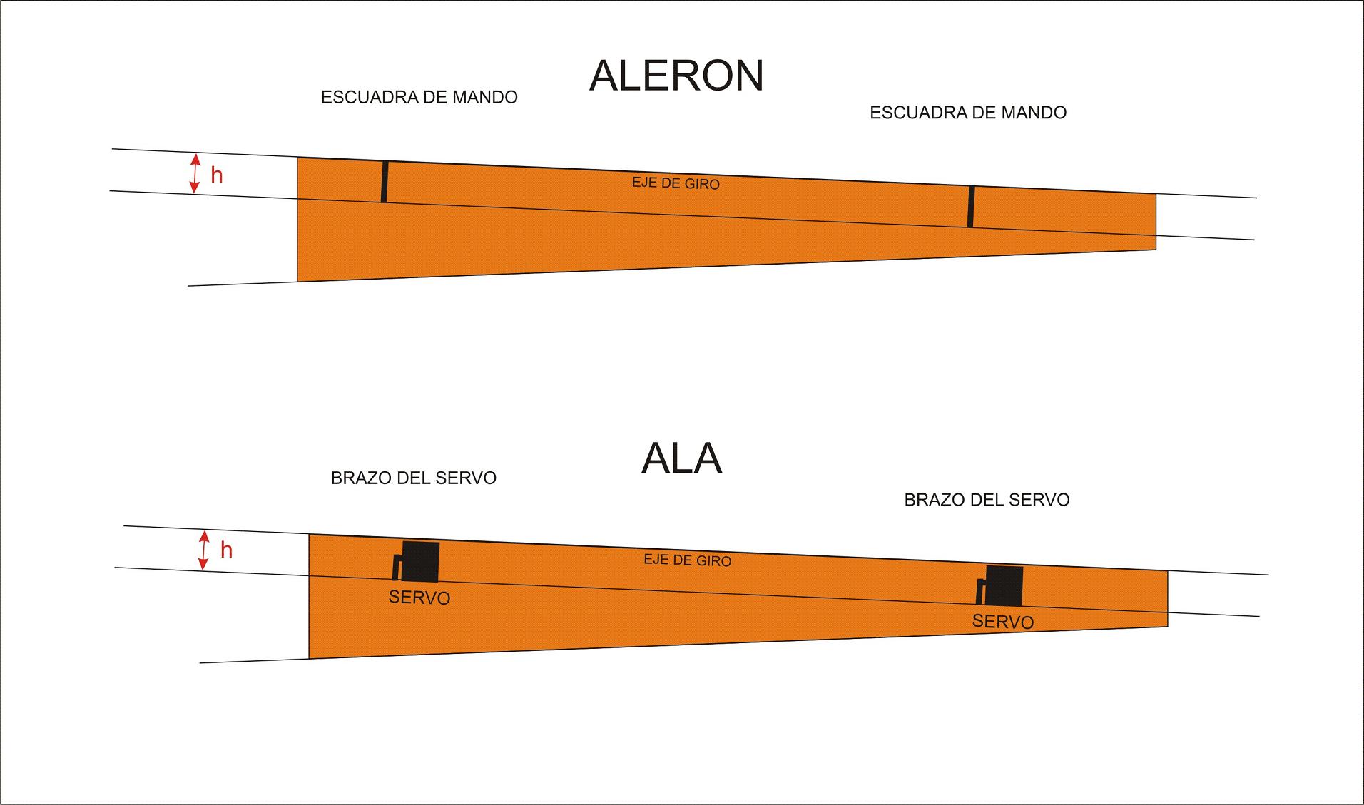

Entonces por lo que veo en tus dibujos tambien tendría que alargar el brazo del servo que está más en la punta para igualar altura.

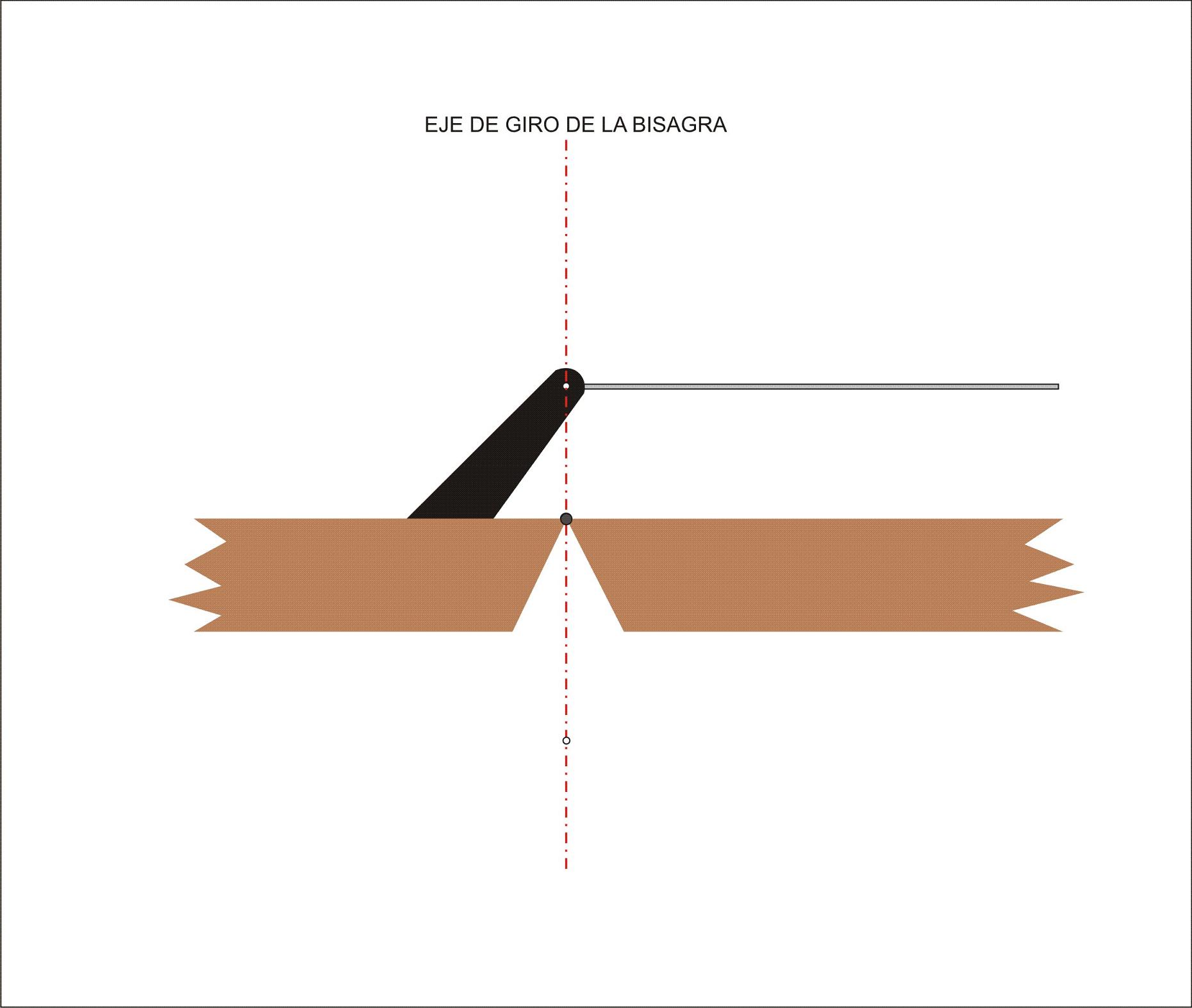

Pero en los dibujos que pones dibujas un eje de giro central y en mi el eje de giro está en el extremo superior,¿eso da igual?
Si claro el ala no es igual de gruesa y por eso la escuadra de más hacia la punta he tenido que hacerla más alta para conseguir lo que tu me decias.sami3d escribió:Eso te pasa porque el grosor del ala no es constante, la costilla de la raiz es mucho mas gruesa que la de la punta.
Para dejarlo perfecto (suponiendo que el abisagramiento del ala es central), deberias hacerlo asi:
