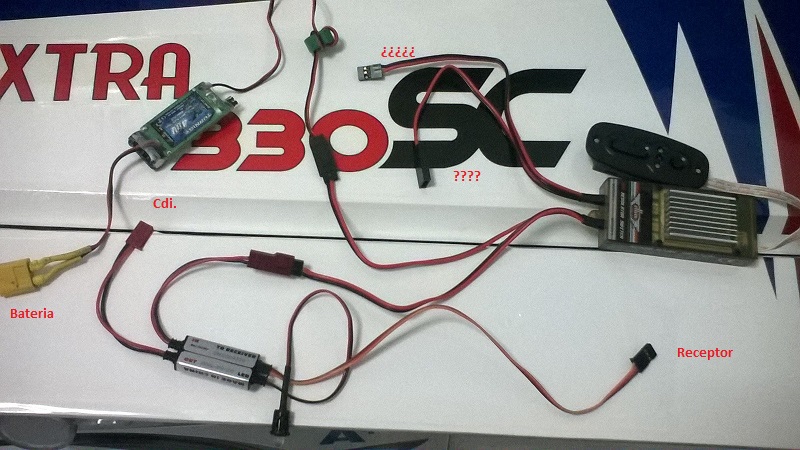

voy a usar esta electronica, como ando de vacanzas..jjjjj ¡¡ pos ya tengo casi el avioncito listo a falta de esto .... horror que he pasado para montar el disocho motorcito en este kit...que por cierto viene preparado para un DLE.. :oops: como me varie la incidencia me las voy a ver canutas...jjjjj espero que no ... en fin lo que me intersa es lo siguiente.... :arrow:
A ver si hay mas gente como yo con estos mismos productos y lo tiene montado , para que me deje un crokis a ver si voy por el buen camino o no ...jjjj porque ando despistado.... esta bien esto? :?: , en el otro lado se le pone otra lipo y como he de hacerlo he de cambiar conectores o algo....
Agracedido en esta cuita.

Si dices que articulos son, esos 2 que estan por encima del aleron, se intentará ayudar.

AHH Sii ¡¡ jjj ¡¡ uno es un bec con 5v salida , el que tiene el conector amarillo... ese debe de ir al rceptor y al regulador gordo que se ve que es un regulador swicht tunigy 10A., EL Otro que tiene la bombillita es un switch kill, para el encendido desde la emi , y va conectado al cdi.
Imagino que las dos entradas del regulador turnigy swicht, seran para poner dos baterias lipo de 2s.

Visto ya, no están bien hechas las conexiones.
En el reg. de 10A, las hembras son salidas de 5V, una al Rx obvio es , como si quieres conectar las 2 al Rx. en total hacen 10A, osea que se supone que cada una puede dar 5A.
Los machos, entradas de 2S Lipo.
Donde colocas los interrogantes, el conector de arriba es salida,(hembra), y el de abajo, entrada, (macho).
Y luego, la salida de 5V del UBEC pequeño, ese va al Vin del kill Switch, no al regulador de 10A XQ entonces perderías la función optoacopladora. Aparte de que el gordo requiere de un minimo de 6V de entrada. Otra cosa, la compatibilidad de etapas.
A ver esa próxima foto....

ESta un poco mal el diseño eso si, y mas si no ponen manual, XQ te han puesto las salidas y una entradas juntas, eso no cabe en cabeza humana. :roll:
Pero bueno , lo dicho, conectores macho son entradas de entre 6 y 9V, 2S sin problema alguno,y , conectores hembras directos al Rx para tener los 10A.

GRACIAS ¡¡ JOSE LUIS 28 , tal como has dicho , solucionado porblema, le he puesto dos lipos de 2s 1300 mha para mover todo encendido y servos , espero que sea suficiente, el encendido del swicht kill , lo he dejado tal como viene en la emi FUTABA, en el canal predeterminado, lo tengo mano derecha . A La perfeccion .
Referente a los cablecitos no veas para meter eso dentro del fuselaje del avion.... y que salgan ambos conectores pora cada ala, jjjj que odisea.... y para e bec y el kill ni te cuento , casi cuatro horas operando el tablas joder ¡¡¡ solo me faltaba la mascara cirujano.... pero en definitiva ya tengo el avion a falta de configurarlo si.. a ver ese mi pirmer vuelo de gasofa... despues de casi 14 años sin oler gasofa jejeje....

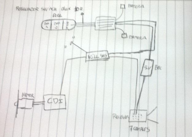

Muchas gracias por vuestras aportaciones , menos mal que hay gente como vosotros...jejeje ¡¡¡ :wink:
Sí , puedo poner las baterias que me plazca siempre que sea de 7.4 v, desde los mha que sean .............
la configuracion que os voy a presentar y que le he puesto, y os JURO que es la misma de un gasofa de 50cc SUKHOI , pero en vista de vuestros consejos tendre que cambiar todo.. otravez... :oops:
mirad esta esta es la configuracion que llevo para este modelo que lleva solo 5 servos , 4 digitales y Un tower pro. que imagino que tendre que cambiarlo por otro digital...jjjjj ¡¡

OK, perfecto entonces, una 1800mah junto con la 1300mah al "gordo".
Pero que barbaridades son esas XD :roll: :roll: , sobra el UBEC, un regulador despues de otro, que sentido tiene eso :?: :roll: ninguno. Además la caida de tensión del UBEC me la paso por.....ah y la tenion minima de entrada tb me la paso....... :lol: Y empalmo la etapa de salida de uno con la de entrada del otro y venga, pero como no iban a mover tan lentos esos servos. :shock:
Por otra parte, como ya te comente, todos los neutros están unidos.
Seriedad, venga, mañana te pongo el esquema en el que te has de basar para volar con seguridad. :wink:

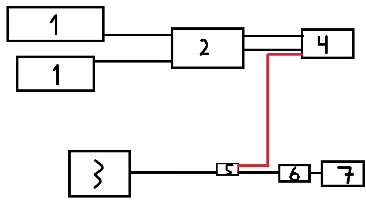

Sin poner, ni cable del alta ni cable del Hall del CDI, ni el cableado que va a los leds, swichts, del reg. gordo, esquema:
1.- Lipos 1300 y 1800mah
2.-Reg. de 10A
3.-Unidad CDI
4.-Rx
5.-OPTOSW
6.-sbec
7.-Lipo 1000mah
Cables negros todos de alimentación, cable rojo cable tipo servo.
Ya se que en tú caso no es así, pero yo en el gordo DE 10A he puesto entradas a la izda., y salidas a la derecha.
Ya está :D , a por ello. :wink:

HOMBRE ¡¡¡ muchas gracias jose...JJJ Te tu teo ya eh ?? ... :wink:
Dejame y ratificame que las dos salidas del regulador de 10 A van conectadas al RX ?? , Si es asi voy a tener que buscar un receptor de 8 canales., dispongo de siete, ooo podria poner una sola conexion al rx y asi me sobraria una en el regulador?.. se me entiende,?-
ratificamelo y de enseguida me pongo a operar...

Por supuesto , las 2 al Rx. Por poder podrías, pero hay que aprovechar todo que para eso te lo has comprado. XQ es claro según leí, que cada salida del reg.10A maneja hasta un max. de 5A. Las 2. 8)
El Orange viene con 8 canales, y ya te digo, va cojonudo. Muy utilizado y esperando la 1ª interferencia.
Pero puedes utilizar tb el de 7 canales, tienes uno libre verdad, pues ahi uno de los del reg.. El otro, solo te has de comprar un cable Y, que tenga una sección decente, tipo Futaba, vamos que no te pilles una caquilla de esas tán finas de HKing, y, donde tengas conectado el OptoSW, conectas la Y, y ya tienes dos machos mas donde conectar OptoSW, y la entrada de alimentación que quedaba del Reg.10A.
Y los leds, como los manejas :?:
