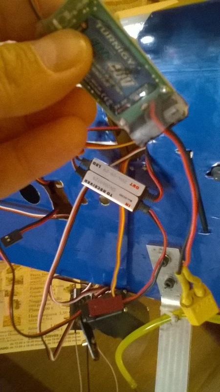

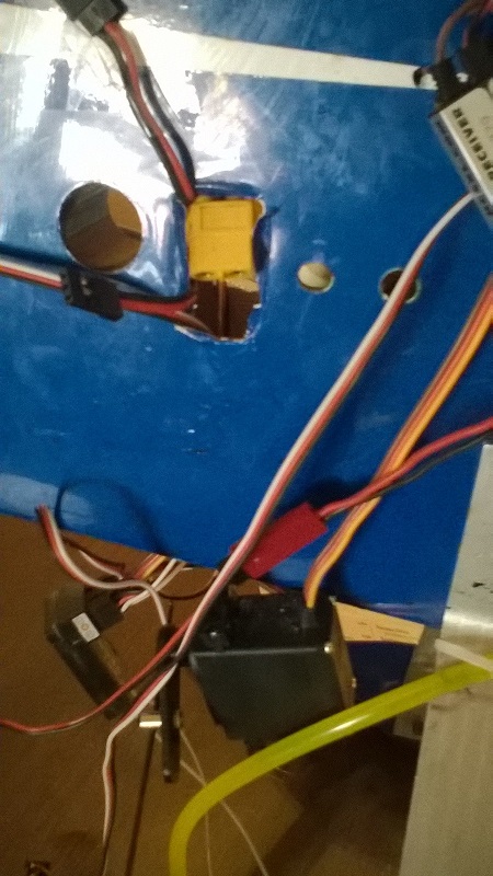

Siii .. Jose... tengo algunos conectores pai tipo x60 .....y he encontrado un cable en TRIPLE , es lo mas gordo que tengo, no se si esto vale.... la idea es poner un conector macho , conectar el servo gas todo ello al canal 3 del RX. Asi vuelvo a tener todos los canales disponibles.
EL kill lo dejo en el canal 5 . tal como estaba.
Lo que me pregunto si este cable sera adecuado ...porque como esperar ahora un pedido como que no ..... me como a NERRRRVIOS...¡¡-
A ver que me dices..... EL CDI nada vuelto a mater ya en su sitio ...otra vez a fijar y poner trabesaño... y a dar oracover pero esta vez parcheare en blanco que no tengo azul. Ya casi tengo la Operacion terminada a falta de esto...jjjj y claro a volver encender RX para modo digital para los servos digitales que pa eso los puse jjjjj...
WP_20150928_23_10_54_Pro conector.jpg (71.49 KiB) Visto 2118 veces
conector triple.....
WP_20150928_17_04_25_Pro cdi.jpg (72.87 KiB) Visto 2118 veces
CDI en su sitio fijar y dar oracove.

Ok sin problema, ponlo en el de gas si te va mejor. No te olvides, digital.
Esa Y, son 3 machos y una hembra entiendo. Pocos tramos, mejor. Coge el que mida menos para la alimentacion que suministra el "gordo", y si lo puedes acortar más, todavia mejor.
Todo parece el mismo cable original Futaba verdad :?: Si vale , de todas formas comparalo con el de salida del reg.10A.
No me olvide, motor , que bien va, y sin interferencia alguna emitida por el CDI-cable alta al servo del gas, que supongo será lo mas cerca que haya, cojonudo. 8)

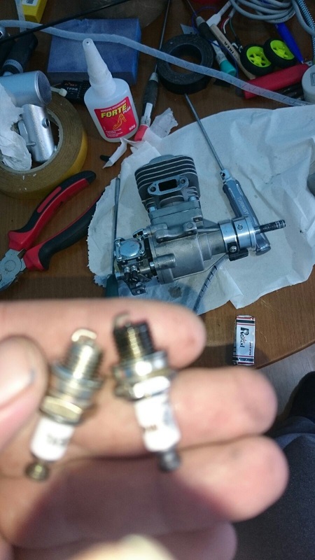

Ok. Tras multitud de vuelos .. .. he notado dos paradas de motor en el aire...... en el suelo nunca . Solo en el aire.. la causa probable la bujia. en la foto vereis la diferencia de una nueva y la vieja , mas sopecho la soldadura de las conexiones de la lipo que va al encendido , lipo que he tirado por haberse mojado jjjjj , porque el motor va como un reloj SUIZO.
la bujia de la derecha es la vieja, se aprecia lijera separacion del alambre .

Asi que se ha parado 2 veces en muchos vuelos y el CDI esta mal, vamos vamos.
Anda, dale unos martillazos en el electrodo a esa bujia,y cierrala un poquillo, :mrgreen: , en serio galgala, que entre la de 0.35 pero no la de 0.4.
Conectores mojados, a sustituirlos.
El resto, mantenimiento, pero de todo , no solo de la bujia. :wink:
