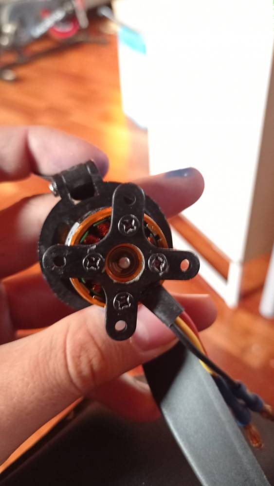

Volviendo al tema del variador, NO compres un variador de 30A para tu motor de 10A ya con el de 20A va sobrado y un motor de ese tipo con uno de 12A va más que bien, toma en cuenta que el consumo maximo de ese motor es de 8A. Sobre lo sucedido al variador, podemos rompernos la cabeza con suposiciones pero siendo un variador nuevo que en teoría comenzó a operar sin problemas, el motor respondió a la aceleración y la electrónica continuó alimentada pienso que la falla fue el mosfet ..... Que lo pudo hacer fallar ? A saber, quizás alguna pista defectuosa en la pcb, una mala soldadura, un falla propia del componente, etc. La verdad que llegar a saber de forma empírica porque o como falla un componente es muy difícil.
Por otro lado, agradezco y valoro el que hayas reflexionado sobre la forma como vienes trabajando el avión y en particular la forma como realizaste la prueba de motor/electrónica. Pocos chicos de tu edad hoy en día son capaces de hacer eso y aún más de asumir la responsabilidad de lo sucedido.
