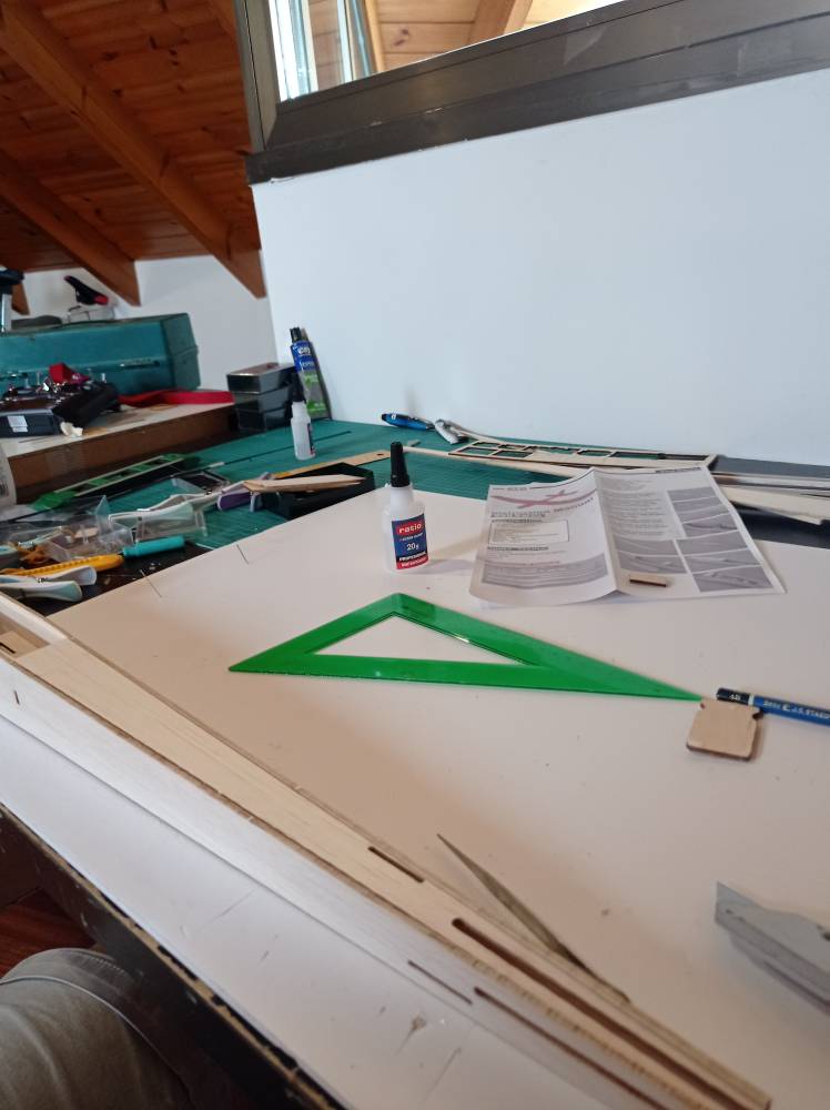

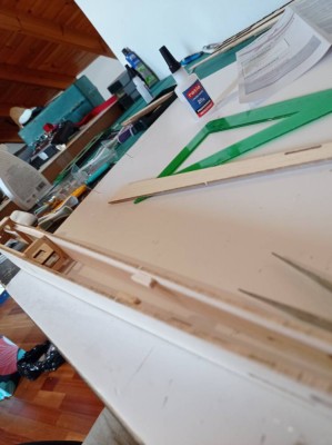

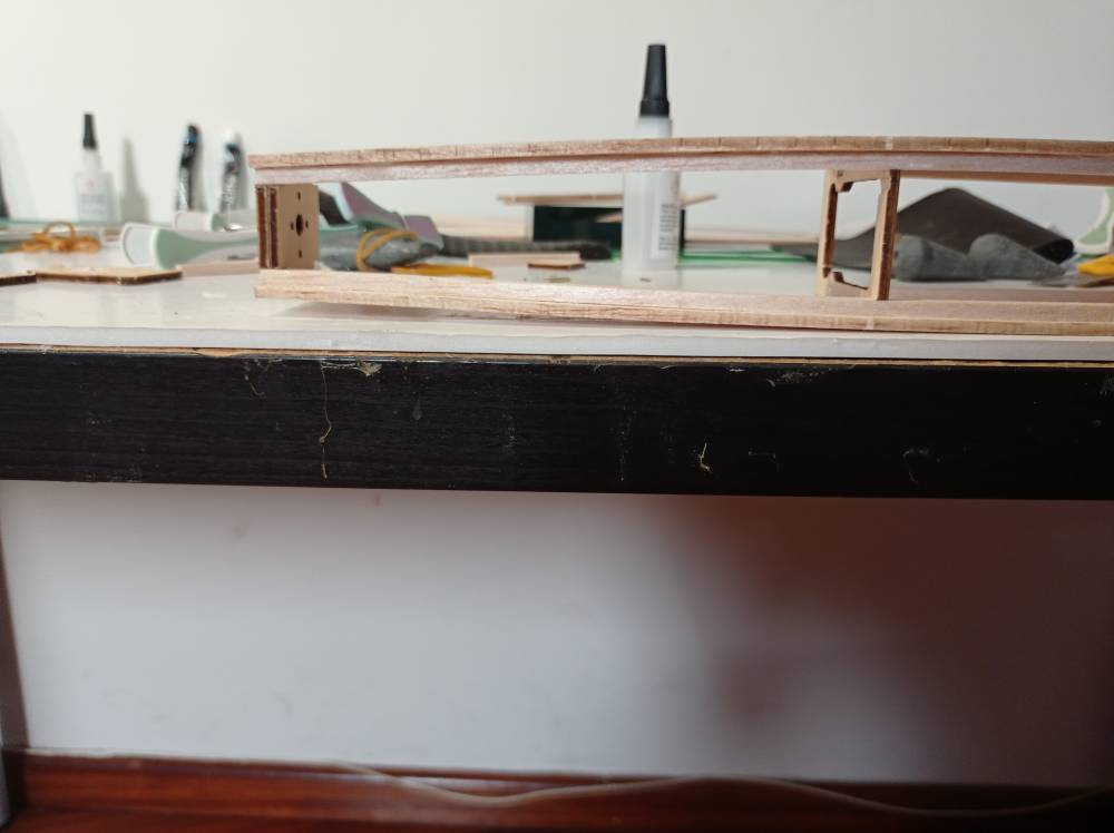

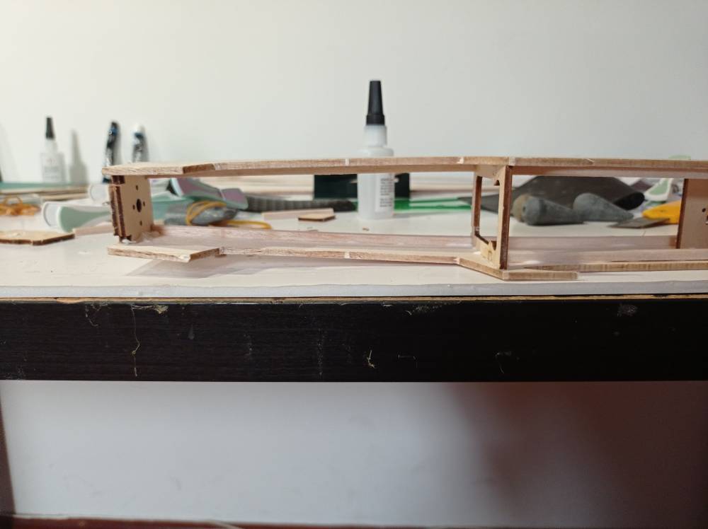

pablodt06 escribió: ↑
Mié, 30 Jun 2021 19:05

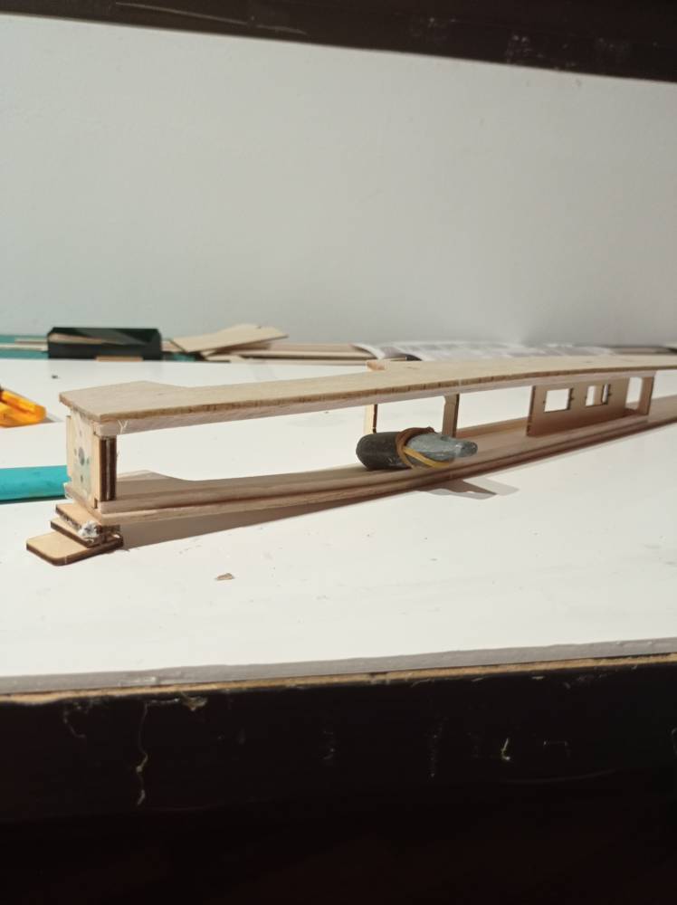

Trata de utilizar escuadras de 90° para asegurarte queden rectas las piezas y con los alfileres cruzalas, no uses los alfiletes para soportar las piezas y hazlo con cuidado para no partirlas.
EXCELENTE !!! hoy ves "poca cosa" con el paso de los días completarás tu magia y verás un avión.
ANIMO !!!
ANIMO !!!
Si , estoy usando escuadra para que queden a 90. Y lo miro varias veces haber cómo queda , osea mejor uso los alfileres pasando por la piezas ? Esque había partes que la madera es contrachapada y no puedo atravesar la .
Mié, 30 Jun 2021 19:33
... osea mejor uso los alfileres pasando por la piezas ?
Siiip, correcto. Si puedes y para que te evites daños o molestias en las puntas de los dedos, colocate tiritas o cinta de carrocero
... Esque había partes que la madera es contrachapada y no puedo atravesar la .
En ese caso si puedes soportar las piezas con los alfileres pero asegurate que la alineación sea correcta.

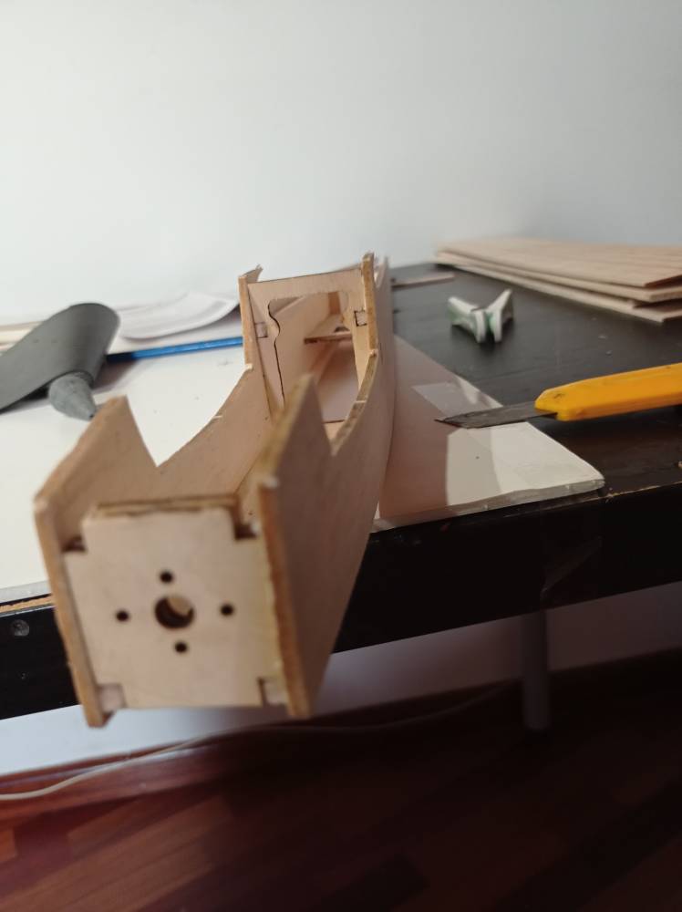

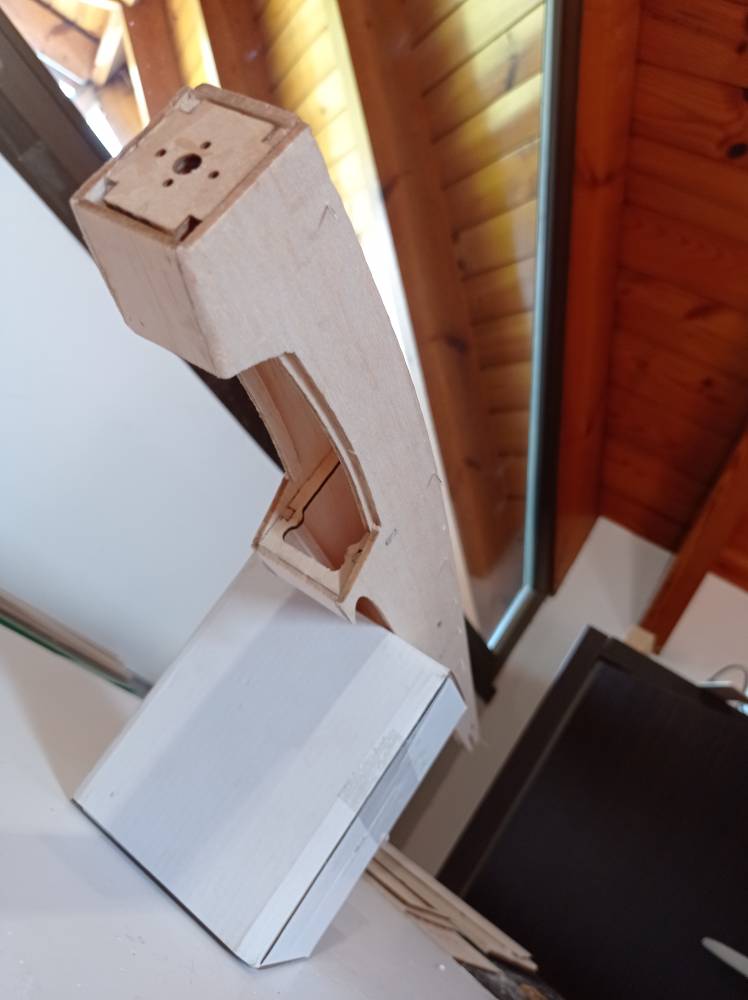

#1416132

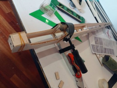

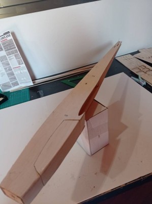

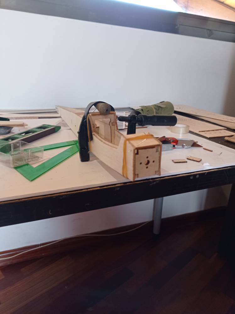

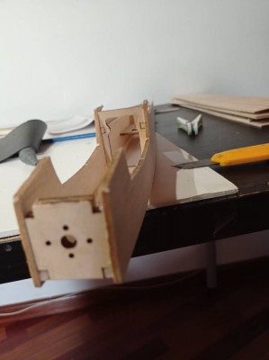

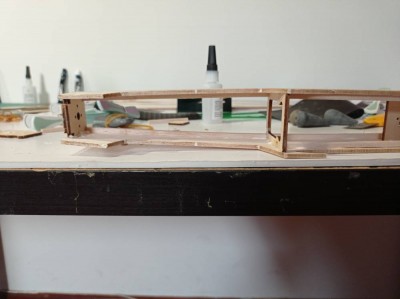

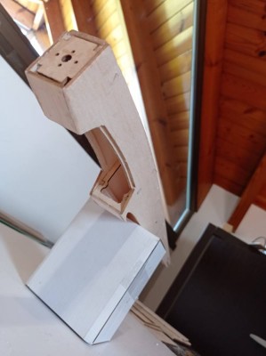

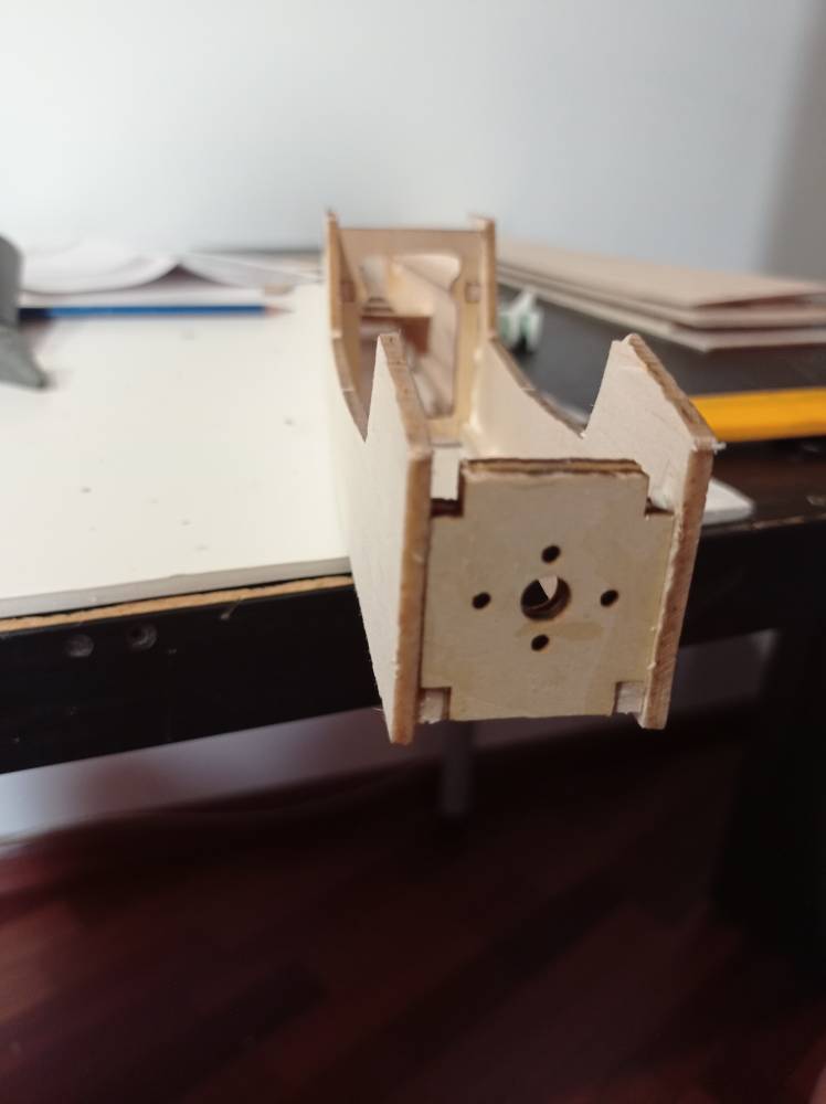

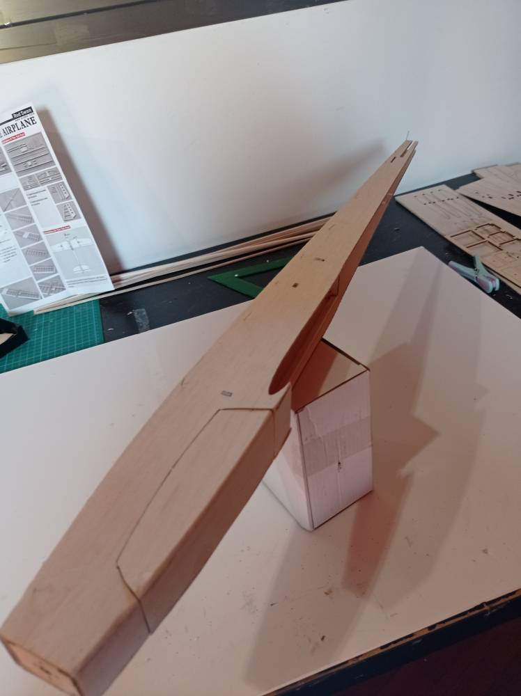

Tengo una pregunta , en el momento de secado de una pieza la he pegado un poco mal , es el morro , hace que este recto el avión , pero hay una curvatura que no sé si podría influir en su vuelo( ahora paso fotos )
Entoces hay alguna forma de despegar cola ?
Se puede ver que el lado del avión mirando hacia el , el lado derecho tiene más curva que el izquierdo , por un error a la hora de dejarlo secar , entoces me gustaría saber , si influirá o no al avión para intentar despegar esa pieza y pegarla bien
Sent from my M2003J15SC using miliamperios mobile app
#1416136

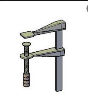

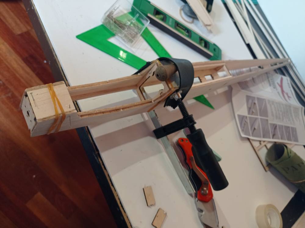

Mejor despeguela, para hacerlo y como parece que a utilizado el cianocrilato, con la punta del cuter o una cuchilla , agale varias pasadas a los lados pegados hasta debilitar un poco la unión con cuidado, cuando vuelva a pegarla, cerciórese de que la deja bien enrasada y escuadrada con respecto a los costados del fuselaje, y si lo hace mejor con pegamento cola blanca, como le indicaron los compañeros, utilice un gato o sargento para dejar bien presionada la unión, y déjela secar hasta el día siguiente al menos, tranquilo.

Vigilant. escribió: ↑
Mié, 30 Jun 2021 22:18
+1
Sino tienes un sargento o similar puedes utilizar elásticas.
Mié, 30 Jun 2021 22:34
Creen que afectará mucho si no lo hago ? Esque he usado cola blanca y esta muy duro y me llevo parte de la madera , aparte también tendría que despegar un pco más del larguero que está hay pegado también
Sinceramente si afecta, le animo a que resuelva el error, no lo haga con prisa, poco a poco y con pasadas de cuchilla se despegara, es cuestión de laboriosidad, y de intentar remendar el error, animo no pasa nada.
#1416152

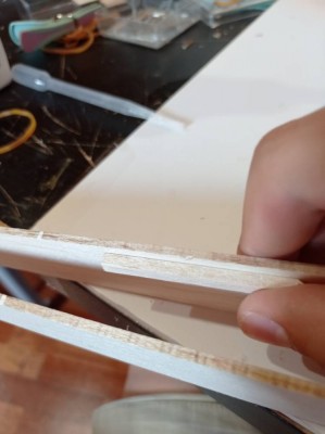

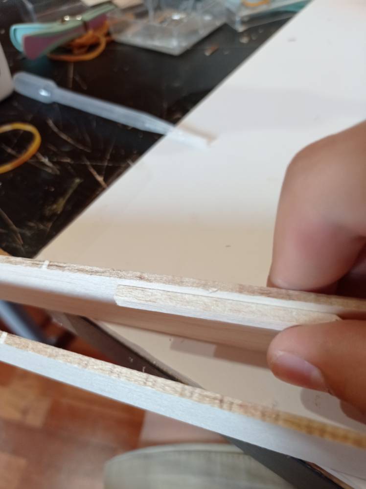

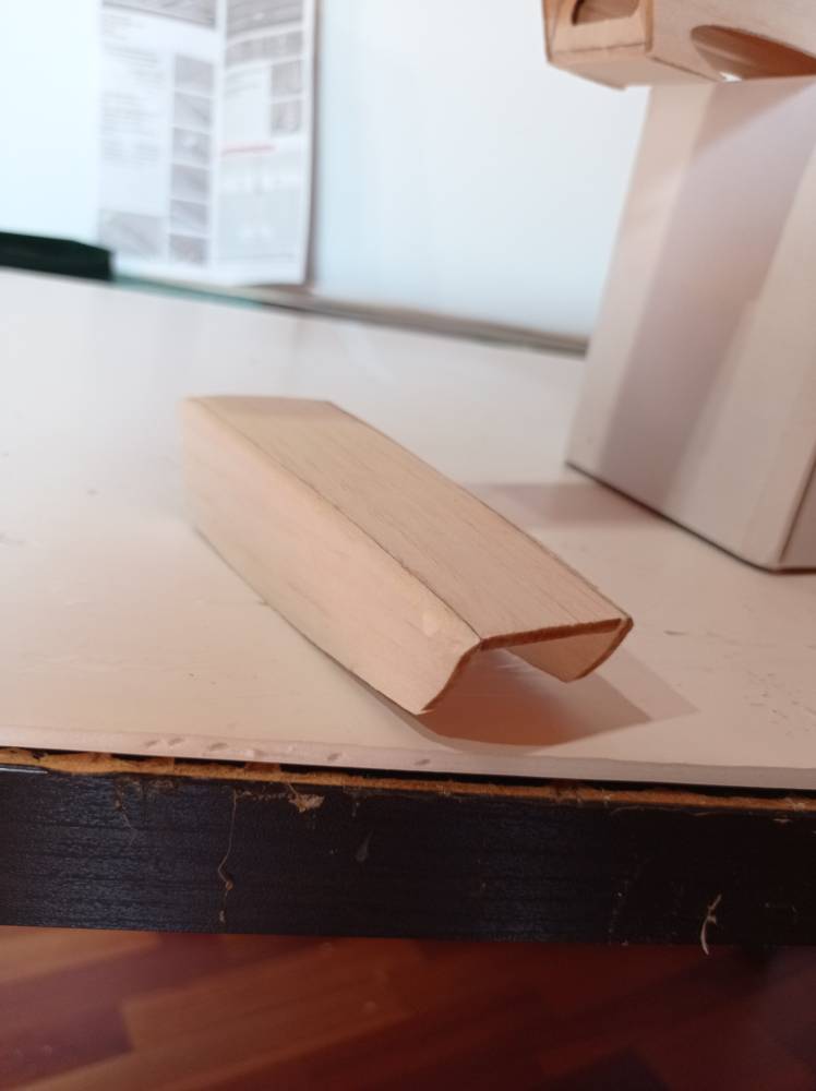

Vale , he preguntado a más personas y dicen que lo ven igual , ahora la base del motor se apoya completamente sobre la mesa , ayer había una parte que debido a la curvatura sobresalía más y no dejaba tocar la base del motor , ahora yo creo que ya está bien o si hay una desviación sera mínima , voy a seguir avanzando

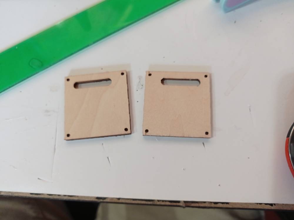

Jue, 01 Jul 2021 11:37

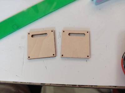

Para qué sirven estás piezas , esque hay piezas que no salen en las instrucciones
Son las bases para instalar los servos de los alerones, un servo en cada extremo de ala. Paso 2.05 del instructivo, si es igual al que subí.
Buena resolución lo de la base del motor, solo por explicarte, sino lo hubieses corregido y ajustado al ángulo correcto se verían afectadas las incidencias del motor con lo cual te afectaria bastante en vuelo.
Si tienes algo de tiempo, investiga sobre las incidencias del motor en aviones eléctricos, normalmente requieren más que los de combustión interna. Si te quedan dudas, comentalo :wink:

Si, puedes colocarlo pero observa que no bloquee cualquier otra pieza. Considera que colocar refuerzos en el area final del fuselaje hay que hacerlo con cuidado para no aumentar el peso de cola excesivamennte.

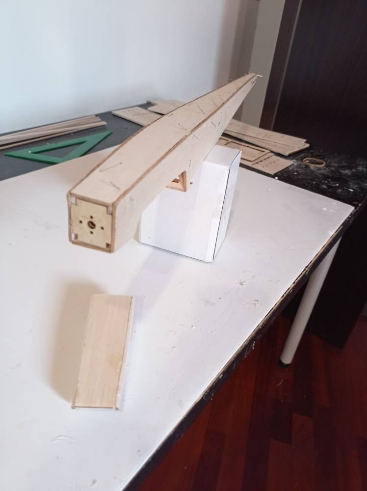

En el plano 1:1 hay una líneas pero creo que solo es la madera que tapa lo de dentro no?
Creo que sí que podré unos pequeños refuerzos de balsa para que haga un poco de fuerza en las cubiertas superior e inferior

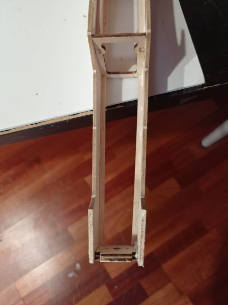

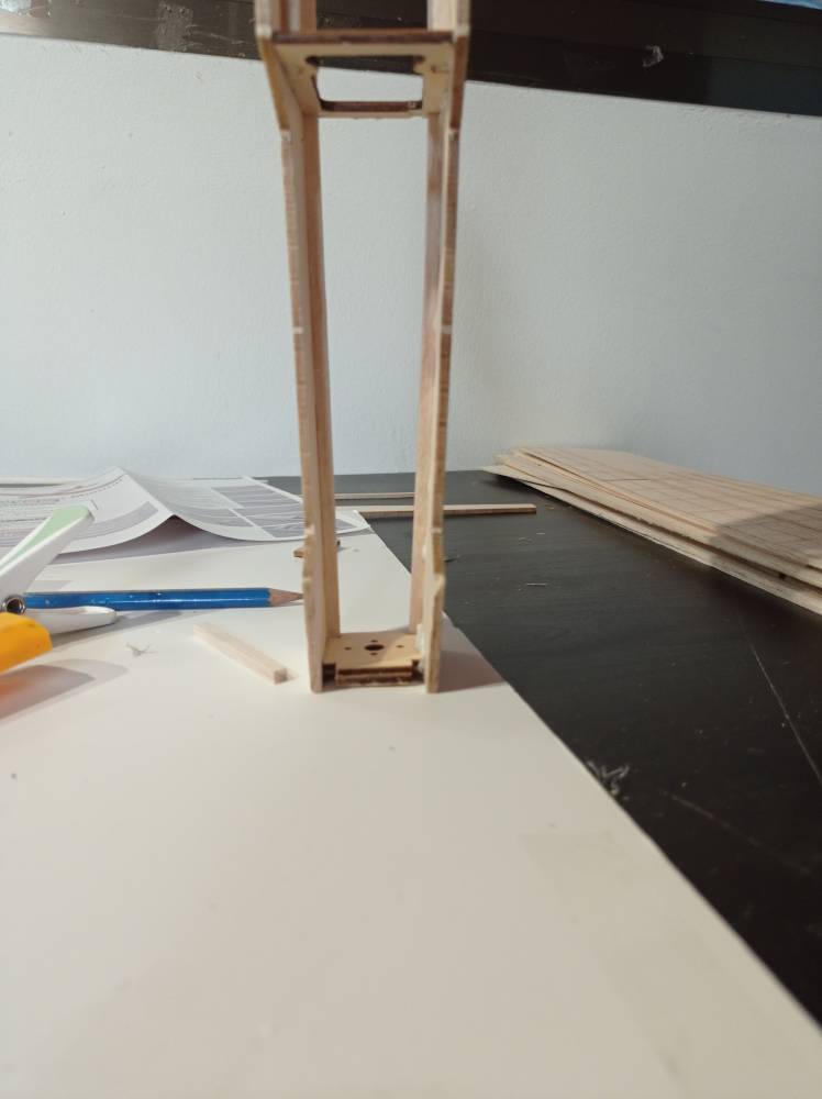

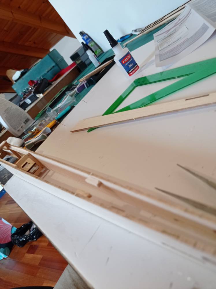

Ahora pasare unas fotos de cómo va
Como va , como os parece que va llendo la construcción
Jue, 01 Jul 2021 12:36
Que es una biblioteca digital y física ? Libros ?
Digital=material documental almacenado en medios electrónicos/virtuales con acceso desde ordenadores.
Física=material documental en libros, anotaciones, revistas, etc. Con acceso manomatico :lol:
Se ve bastante bien, tiene buen lejos y bastante más limpio que el trabajo de muchos excelentes aeromodelistas ya veteranos que van dejando un reguero de pegamento y que muchas veces he llegado a pensar que es parte de su "arte".
Sigue así, vas bien y recuerda mantener el area de trabajo limpia y organizada ..... Cuando construía tardaba más tratando de encontrar utiles y herramientas que estaban en la mesa de lo que tardaba construyendo.
Aprovecha el plano aunque no da mayor detalle y estudialo, leer e interpretar los planos será importante en tus futuros proyectos.
