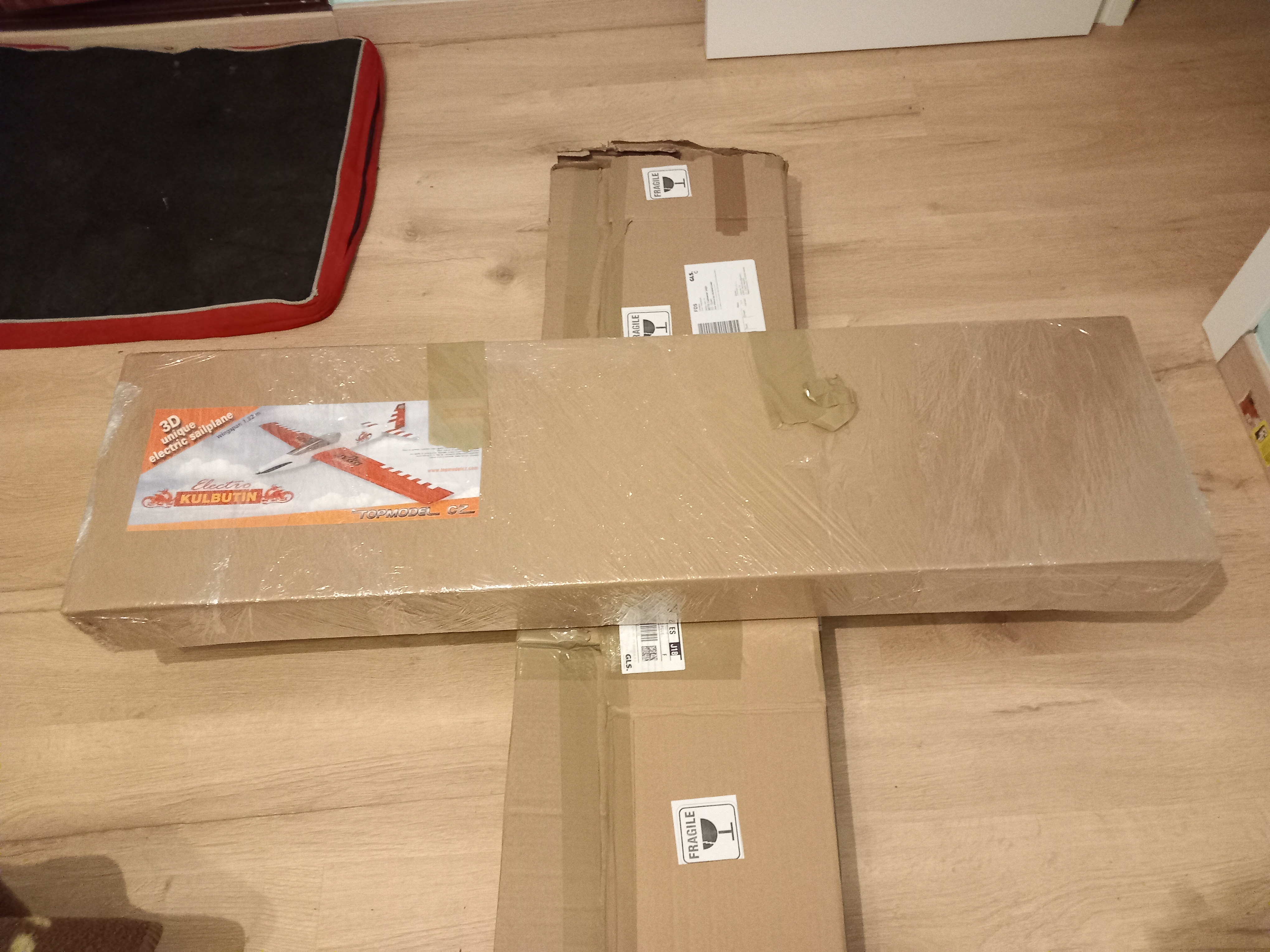

#1425007

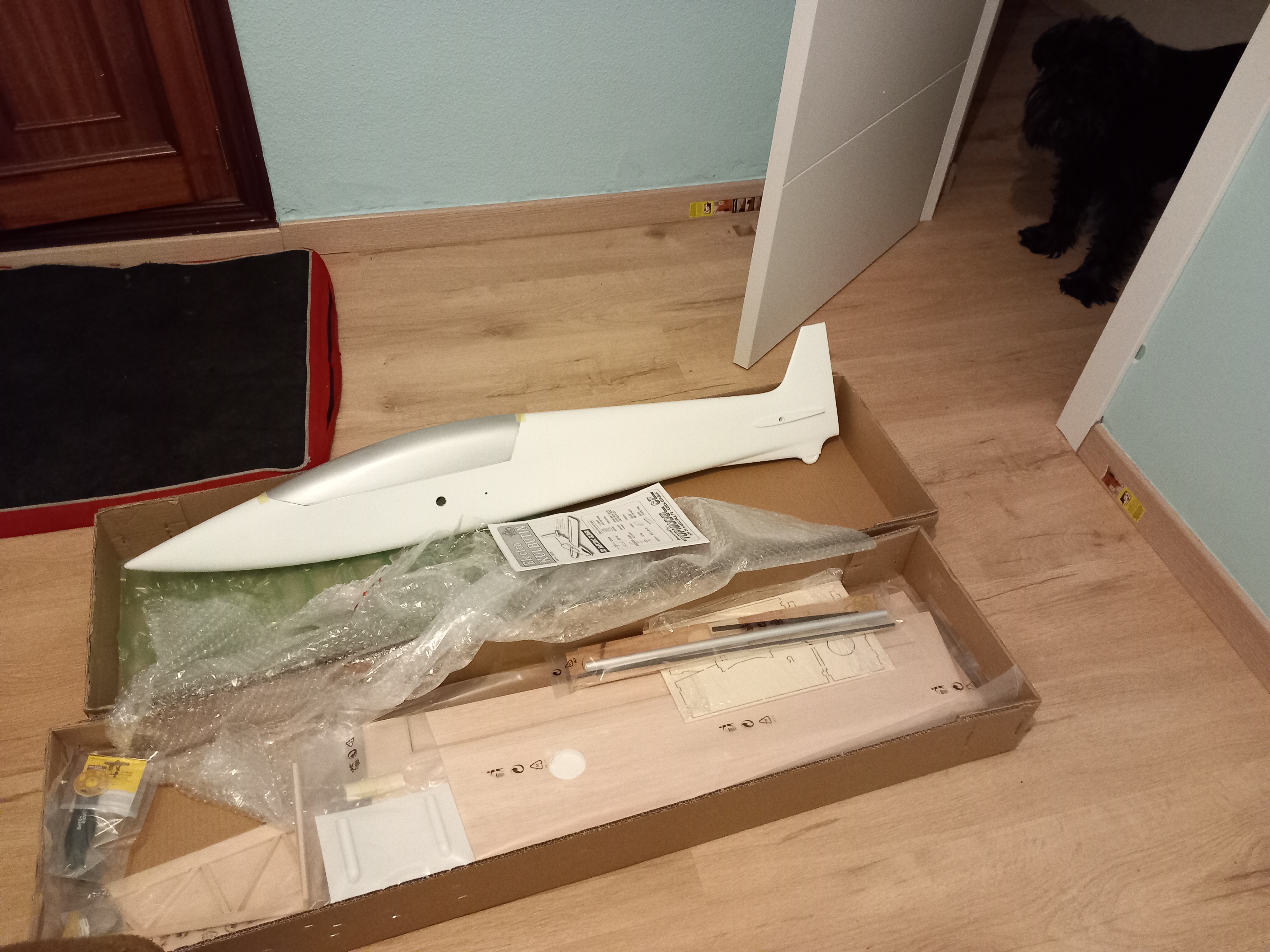

Unboxing 8)
Bieeeeen, doble caja, todo bien ordenado, fuselaje en fibra de vidrio y buena terminación, enchapado en balsa, listones, buena buena calidad , algunas piezas ya troqueladas en contrachapado normalito, ( ni como el de leroy de malo, ni cojonudo como el finlades o similar); y contrucción "exquisita", oooohhhhh, que maravilla, sobre todo para lo chapuzas que soy yo :oops: :lol: :lol: :lol: .
Para lo caro que esta todo, y nuestros pequeños de ello no se salvan, la relación calidad/precio yo la veo fenomenal.
Las alas irán recubiertas en blanco-rojo, y algún toque de negro, deco simple, pero agresiva.
Poco a poco. :wink:

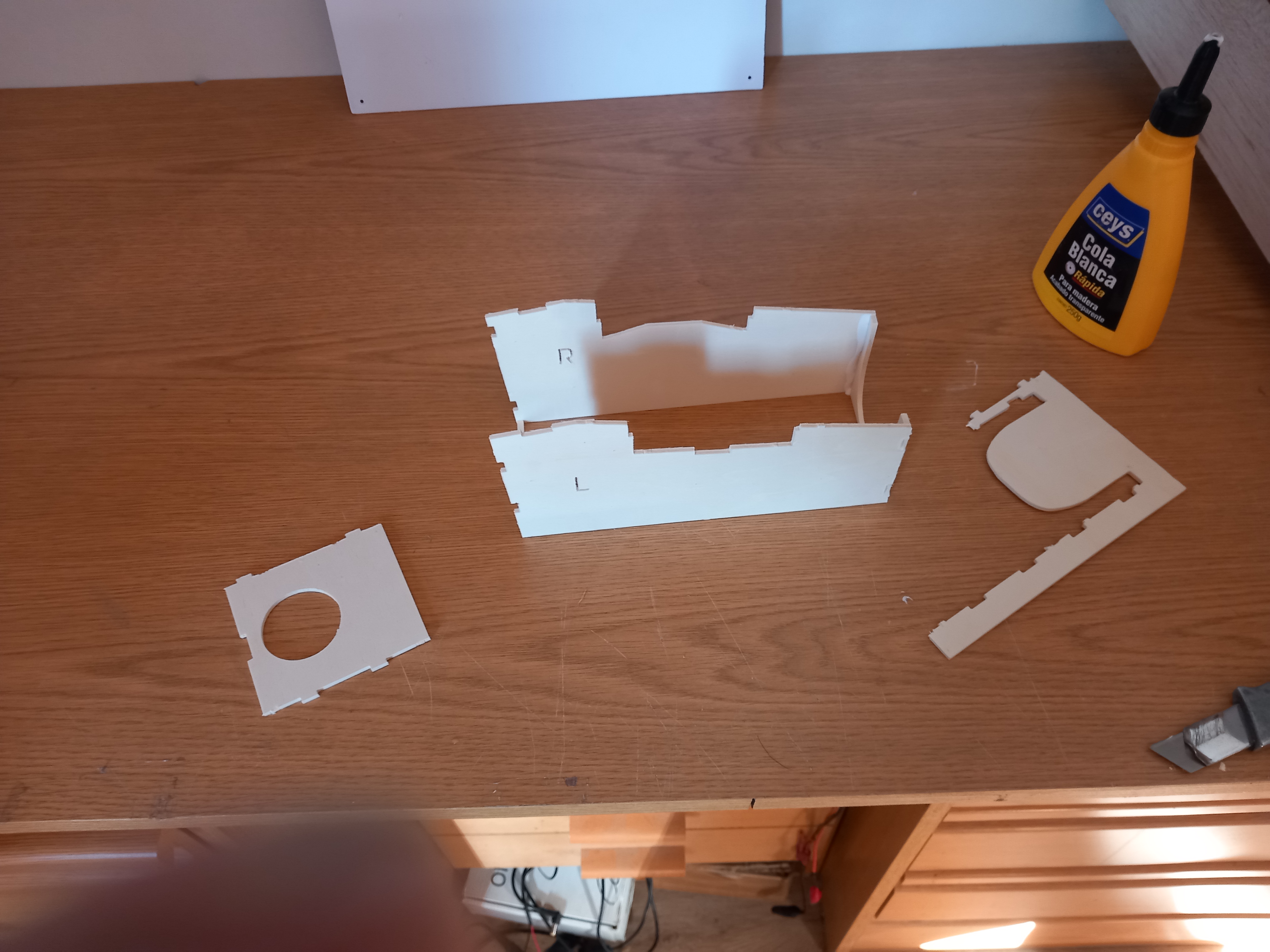

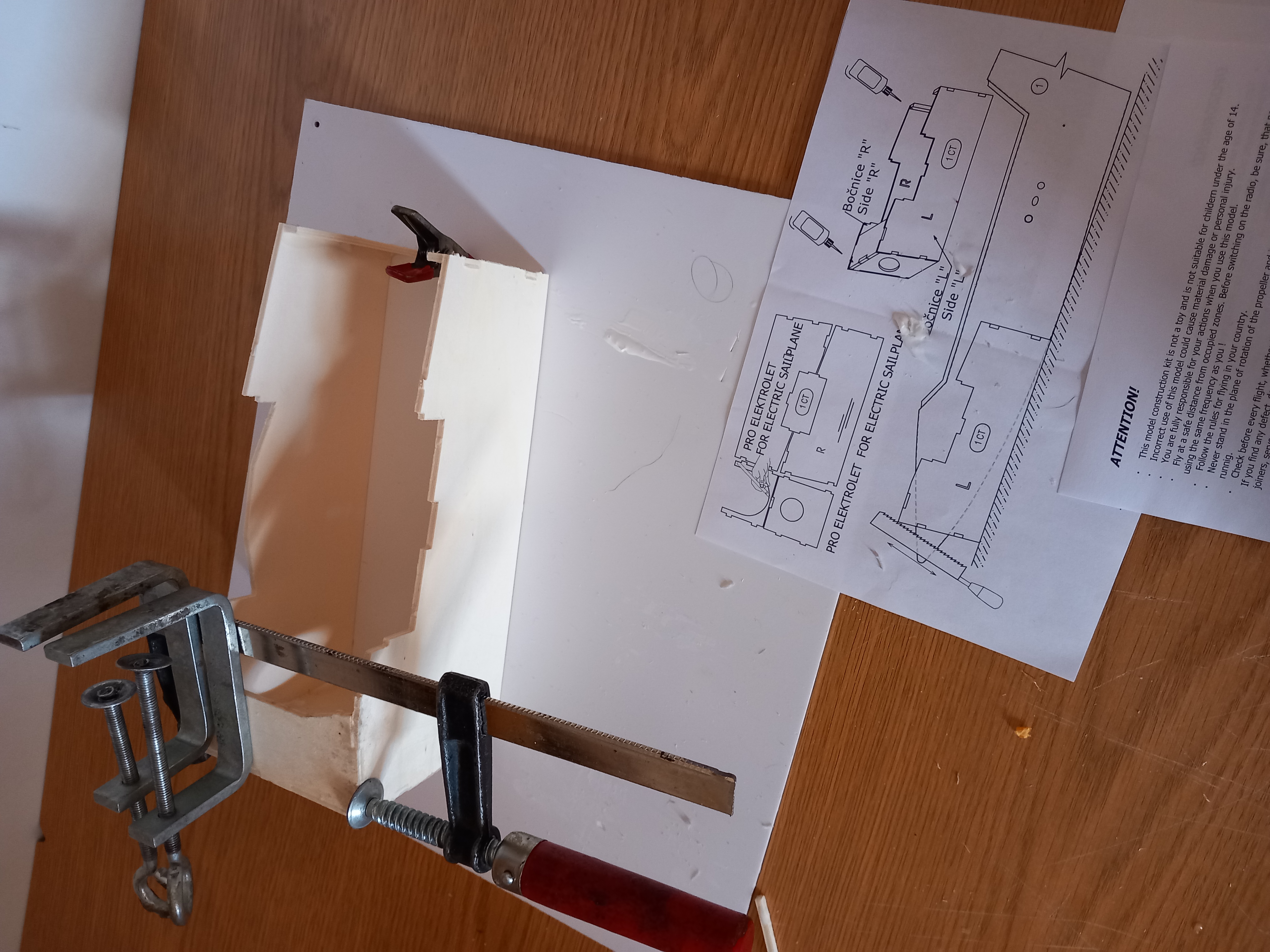

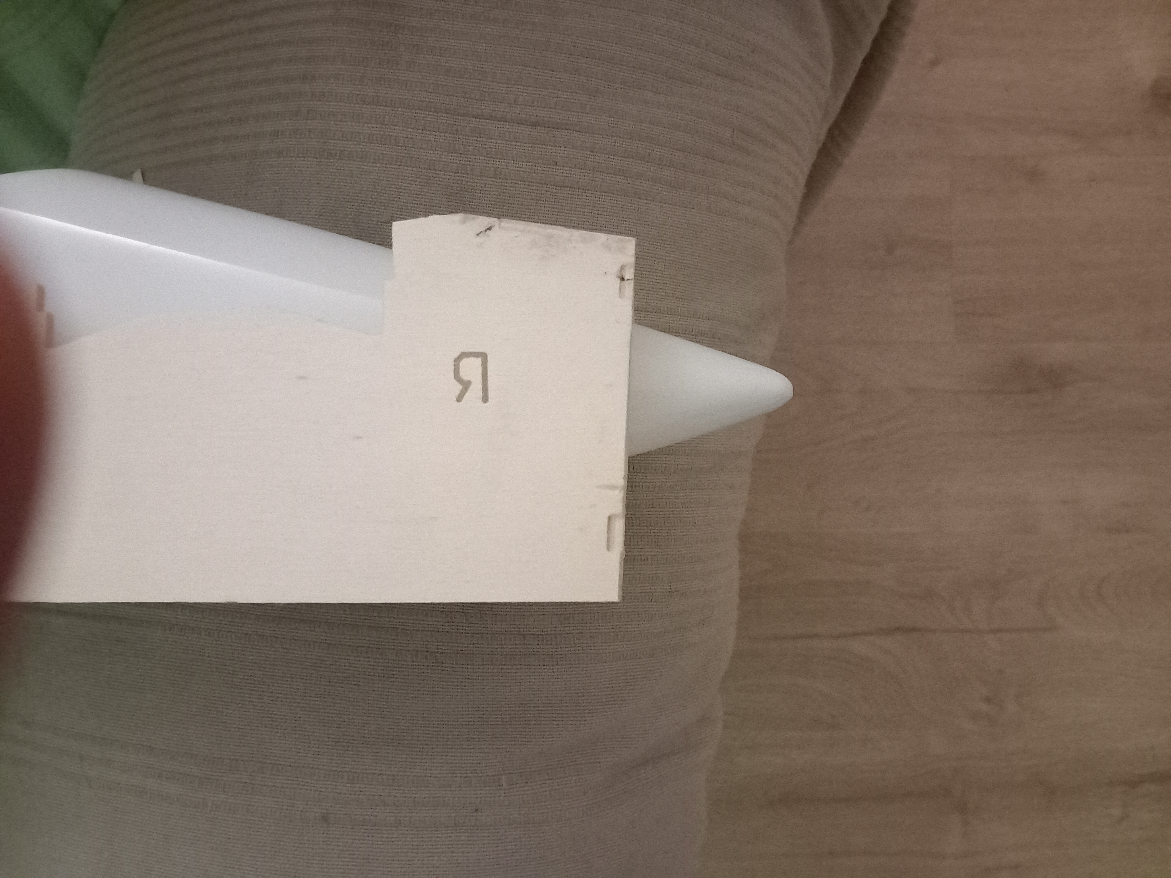

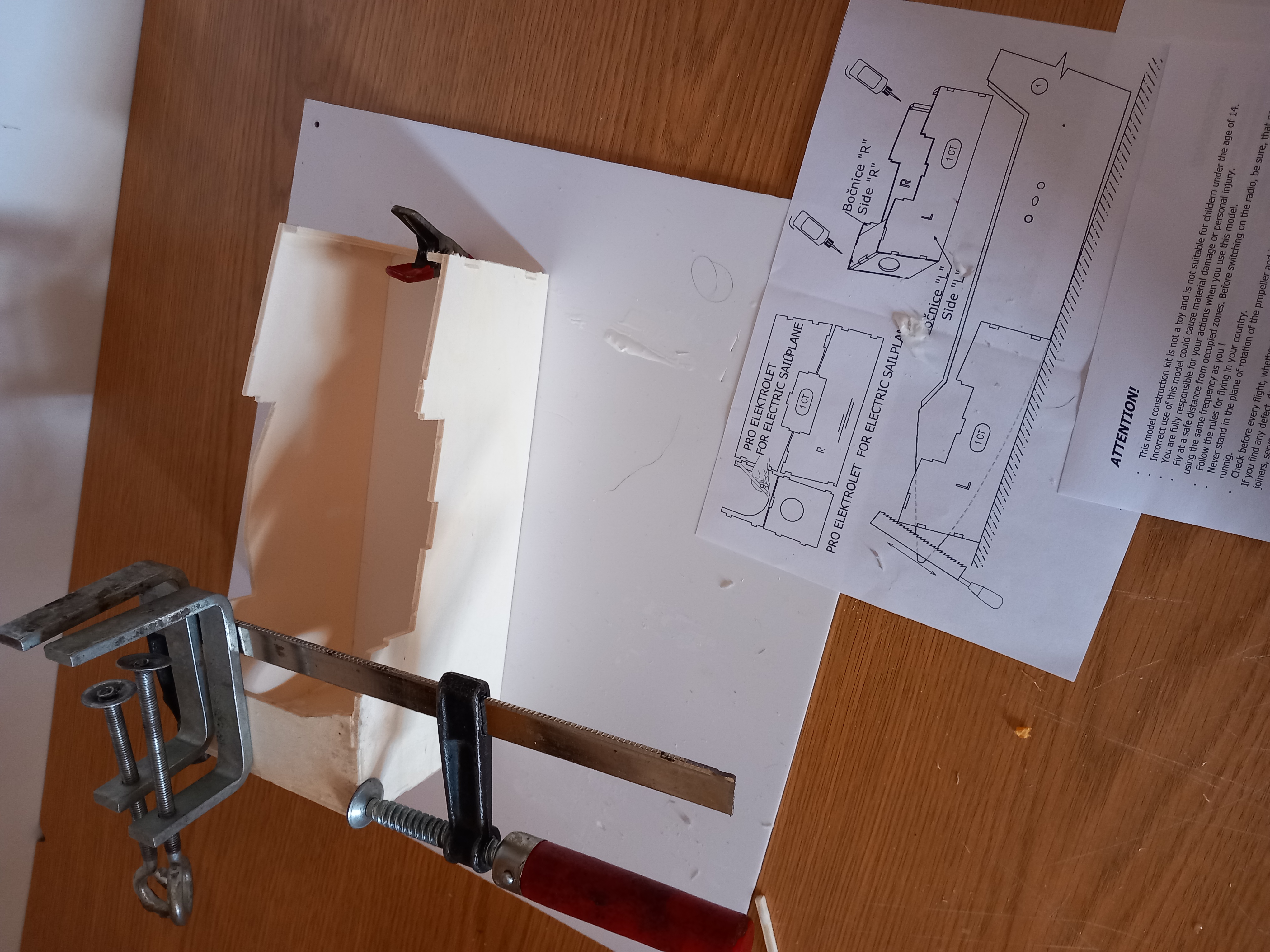

Estabilizadores perfilados; bayoneta cuadrada de alta calidad de carbono montada sobre rodamientos para los horizontales; todo rótulas para transmisiones, flexibles para timones, mejor si hay hueco en cabina; bayoneta principal de aluminio de alta calidad, no como el Al. anodizado de algunos acros que se doblan pasado un tiempo, etc, etc, yyyyyyyyyyyy, mmmm, como yo soy idealista, solo 2 cositas de na, se verá...
Comenzamos, seguiremos el manual así avanzaremos :lol: , 1 pegar la estructura soporte de 4 piezas debidamente troquelada que servirá de guia para el corte del fuselaje, muy poca incidencia, abajo y a derechas 1º; el ala simétrica obvio, perfil RITZ 1-30-10, si bien para mi, una curiosidad, el ala no esta a 0º, sino que tiene cierto angulo de ataque, se aprecia claramente.
De todas formas no se xq tengo yo que cortar esto, si me pido la versión elec. es para que me lo den cortado. :roll:

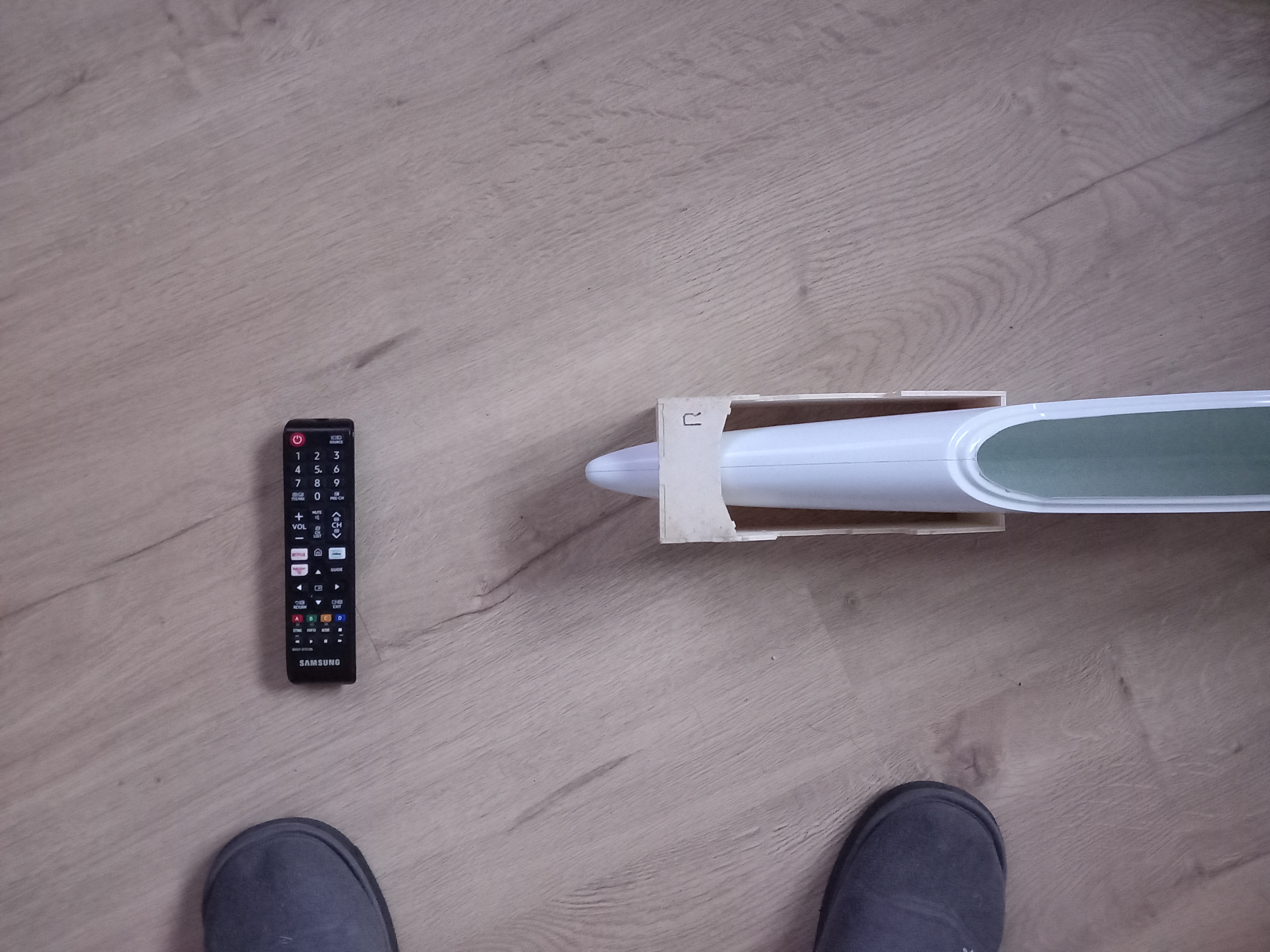

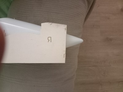

Pieza para facilitar el corte del morro
Ya la estoy liando, como para darte ánimos vik :lol: :wink: , 5 ciiiiinco piezas, si es que ademas de empezar por la pag.1, hay que ver los dibujitos adecuadamente. :lol:
Cinco
Ps. en su momento, se pintará de amarillo cadmio el fuselaje, y la parte que corresponda del ala y estabilizadores se entelará ídem.

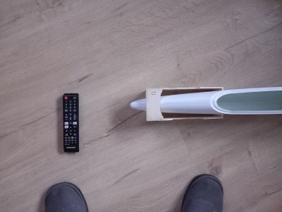

#1425092
Bien bien, se aprecia una levisima incidencia a derechas, hacia abajo a saber, yo no tengo medios para comprobar esas cooooosas paaaayos, esto tenía que venir cortado, se lo diré a esa buena gente para la próxima, si quieren venta que venga cortao. :|
Incidencia vertical
A cortar pianito con hoja de sierra.
