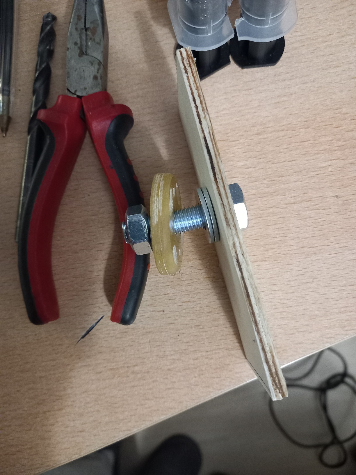

Me parece un truco genial. De hecho hace muy poco he cometido un error en la
Incidencia de un parallamas que me ha costado algún quebradero de cabeza. Nada que no solucionen un par de arandelas, pero esa idea me parece muy buena, máxime si el soporte de madera lo alineas con el plano.
#1425123
Me alegro os guste la idea. :)
Carioco escribió: ↑
Lun, 27 Feb 2023 16:40
Mano de santo , lo único el motor ya no asienta, apoya como mas nos gustaría.
Carioco escribió: ↑

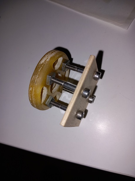

Ahí esta, si tienes el corte perfecto, o eso parece, pues paralelo a ese plano que ha dejado el corte, si bien, le he dado una vuelta mas tuerca al truquito, me vino la idea al ver que necesitaba tornillos mas largos, 1 solo tornillo central, bien grande, claaaaro, echarle metrica 10 que creo que tengo alguno, sino en el curro, y lo mínimo con dos tuercas y 2 arandelas y quizas un pequeño casquillo ya serán suficiente.
Piano, piano, este finde dudo mucho lo estrene...
Ps. Lijé y le dí algo de forma a la parallamas para un mejor ajuste al fuselaje
#1425126
Jose Luis28 escribió:Me alegro os guste la idea. :)
Carioco escribió: ↑
Carioco escribió: ↑
Sin embargo hay que ser fino para conseguir la alineación correcta con este dispositivo. Con un tornillo central o mejor, varilla roscada con unos 30 cm de longitud y puedes ver más claros los ángulos de incidencia necesarios.
Que buenas ideas son compartidas por aquí. Gracias a todos Imagen
#1425130
Cierto, lo de la varilla roscada larga parece muy buena idea; de todas formas, yo el ajuste fino lo sigo viendo muy complicado. Vamos que de la misma forma que me dan unos estabilizadores maravillosamente perfilados, etc, cortenme ustedes el fuse para que la cuaderna quede a 1º derechas y hacia abajo como ustedes indican, para la próxima si o si, xq me quedo con la marca.
También opto por el tornillo central porque si son 4 y encima tamaños chicos, igual el epoxi rápido me la juega, así que con una cabeza y una sola tuerca que apretar por el lado interior, mucho mas rapido y atinando a la 1ª.
Bueno, ya la pegaré mañana
La idea es clara.
Rev.03/03/2023 6:25 Pegada :!:

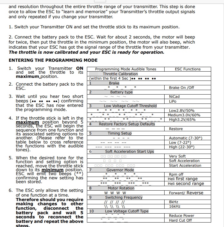

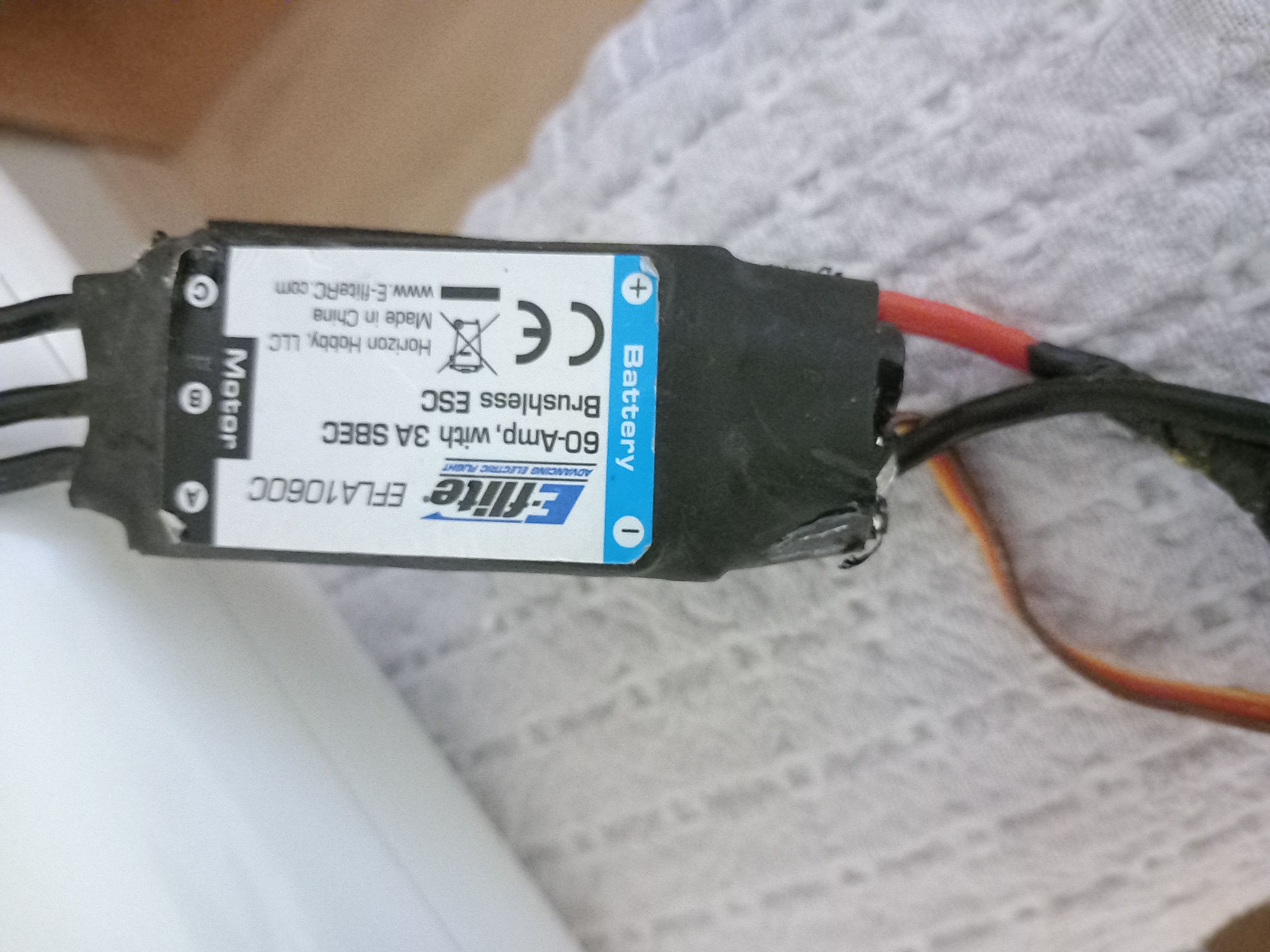

Pensaba utilizar el ESC del V900 de Eflite , pero ya instalado el motor, no arranca en vacio con ese ESC; luego ya si, si le ayudas al motor con la mano, se pone en marcha y va redondo, de salvo se pueda programar este EFLA 1060C, descartado.
Ps. se puede, entre otros via pitidos, acabo de descargarme el manual, ya mañana.
#1425265
Hoy libro :lol: :lol:
Pues anda que para programarlo no tiene sonidos el ESC :roll: , la madre, despues de Full gas, melodias de 4 repeticiones para todos los gustos, a ver si encuentro el suyo que el manual que me descargue, no vale.
#1425268
Esas me descargue, pero no se programa igual, que va, el que dices se programa con el stick en neutro también, y este que tengo es arriba o abajo.
Encima sin saber lo que hacia le he quitado el freno, vaya tela.
Por otra parte, narices si esta combinación motor-ESC yo ya la he probado pero con helice, así que he probado con otros ESC, y tampoco, será el 1er. motor que no arranca en vacio, bueno, a ver que veo...

Si claro, ahi va
SEcuencia de pitidos y sigue y sigue, me recuerda a un ESC Hking que tuve y que funciona todavia.
De todas formas al motor le pasa algo, no arranca con ningún ESC.
#1425281
Hola, yo diría casi seguro que es un variador turnigy de hobbyking que se los hacía hobbywing. Yo tengo instrucciones y tarjeta de ledes para programar. Pero antes de nada, en casa siempre, siempre las helices sin montar, te puedes pegar un susto importante si se pone en marcha sin darte cuenta.

Jose Luis28 escribió: ↑
Jue, 16 Mar 2023 23:59
Si claro, ahi va
Ok. No te preocupes, yo regreso como a las 14:00 y miro los manuales, es el mismo que lleva el Habu pequeño y SOLO es hecho por Horizon Hobby para Eflite.
#1425284
Ya, ya lo tengo, ya me ha enviado RcMadrid el correcto .
Es ese seguro, a ver si hay suerte y arranca, probaré con 4S también.
Gracias por el consejo Ernesto, lo suelo hacer como dices, pero en esta ocasión se me pasó, si te va diciendo el parámetro y la opción que quieras para él, todo seguido, es solo bajar y se selecciona. Eso sí, has de volver a empezar de nuevo con cada parámetro. Si tengo el manual en algún cajón y esta tarde iba a probar, pero bueno, lo dicho, tengo el suyo.
