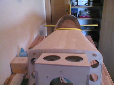

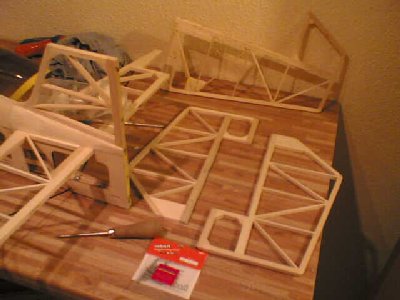

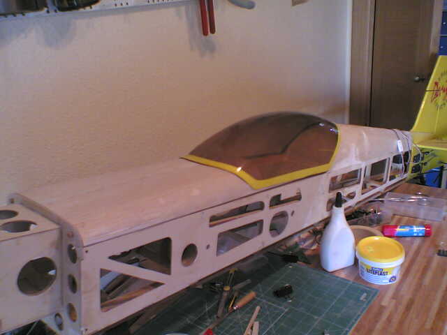

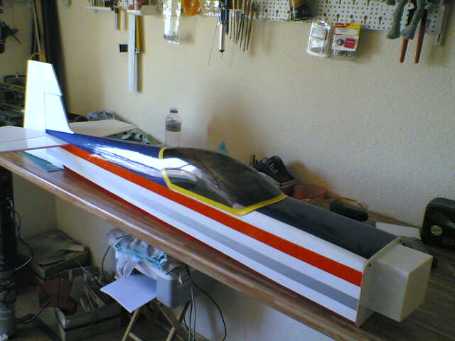

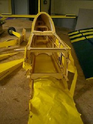

Ya tengo terminada la cabina. La idea de rehacer la cabina, era para hacerla mas ligera, pero creo que me he colao. El peso de antigua era de 135 gramos y la nueva ha pesado 140, ni aposta... asique me quedo como estoy :shock:
Última edición por RALSA el Vie, 06 Jul 2007 12:01, editado 1 vez en total.
Por RALSA
#500182

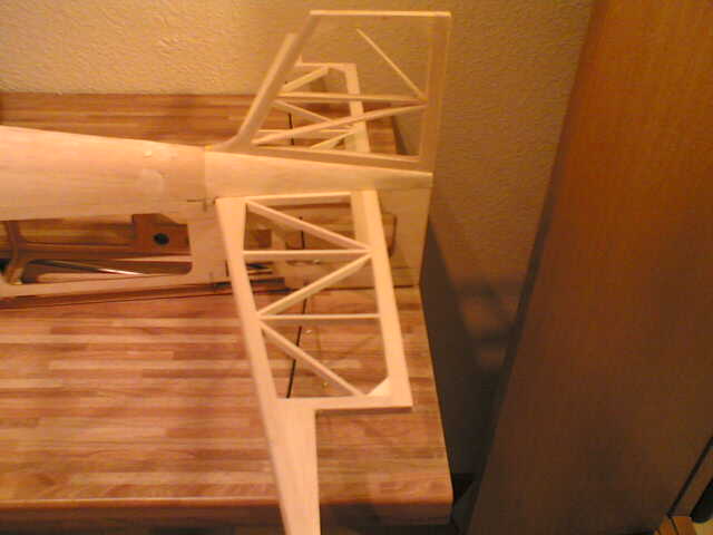

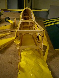

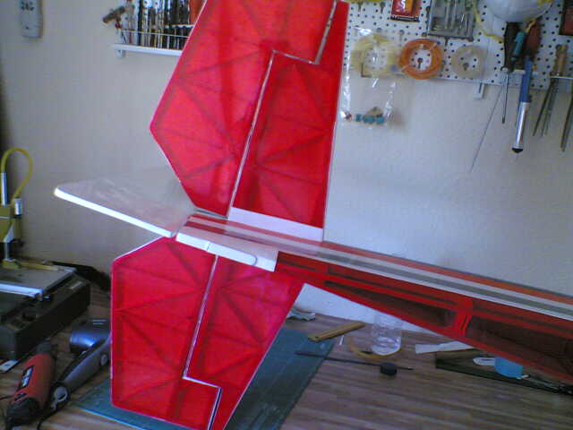

Con esto doy por terminado la reparación del fuselaje.
Lo siguiente sera reparar el ala derecha y entelar.

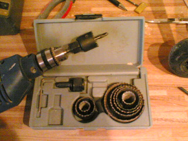

Por djmtol
#500989

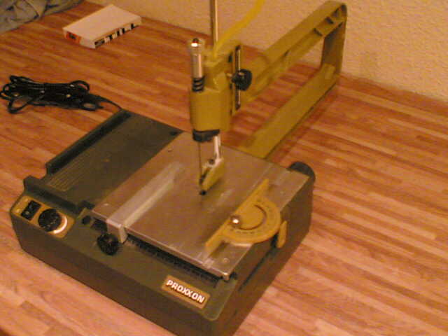

como hacer para que los cortes en la madera te queden tan limpios?? un saludo
Por RALSA
#500997
Utilizo una sierra de corona y para los pequeños, broca de madera y despues Dremell.
Este juego es malillo, me costo 5 euros en una ferreteria.
Por djmtol
#501000
pero para definir formas rectas sobre todo cuadernas y muescas pequeñas como las de los largueros como lo haces?? un saludo
Por RALSA
#501020
Estas pequeñas cosas que te hacen la vida mas facil... :lol:
La verdad es que es una maravilla. Corta hasta contrachapado duro de 10 milimetros y la balsa como mantequilla.
Lo unico que tiene un poco corto el arco y en piezas largas de mas de 30 centimetros tienes que andar girando la pieza.

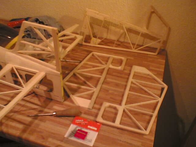

Hola a todos.
Despues de unos dias de descanso retomo el tema con mas ganas. He decidido no pintar la carena de amarillo. Aprovechare para darle otro aire en el entelado, cambiar la bisagras y reparar algun toquecillo de la profundidad.
LLevaba montadas bisagras planas Kavan. Las he cortado con la Dremell y pondre de tipo espiga de robart.
La semana que viene, intentare dejar el fuselaje entelado y terminado para empezar con el ala y montar toda la electronica.

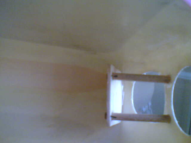

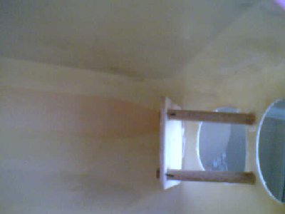

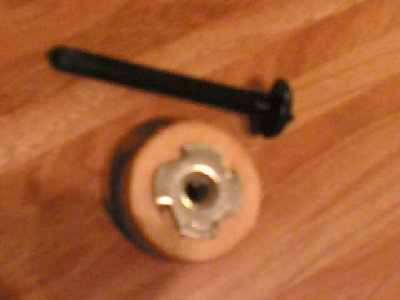

Por RALSA

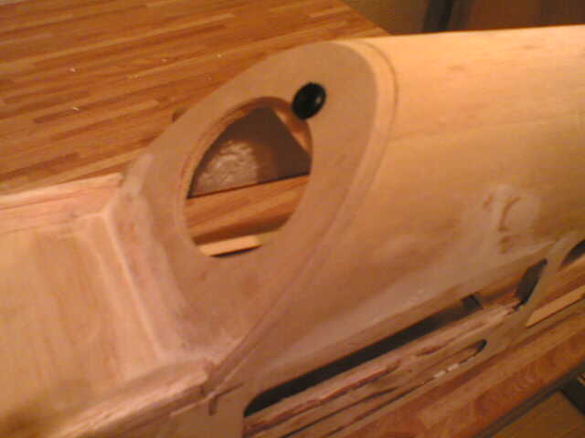

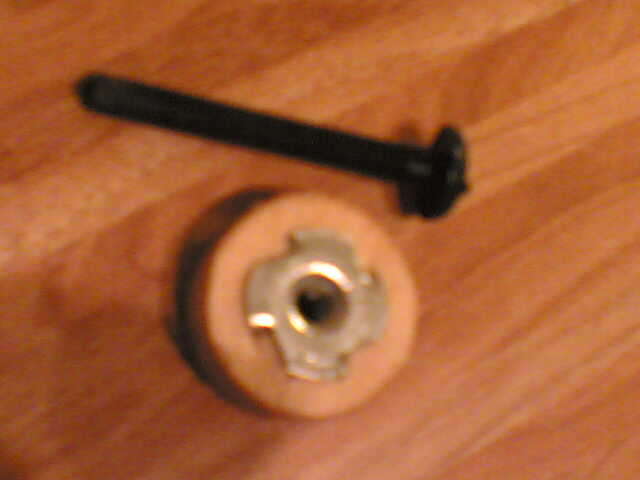

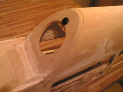

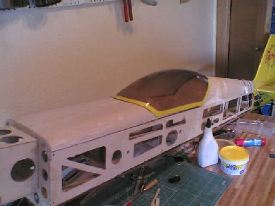

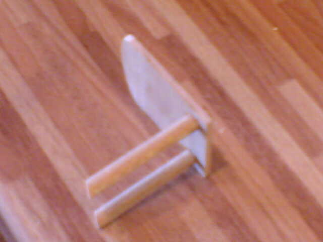

#504883

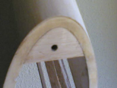

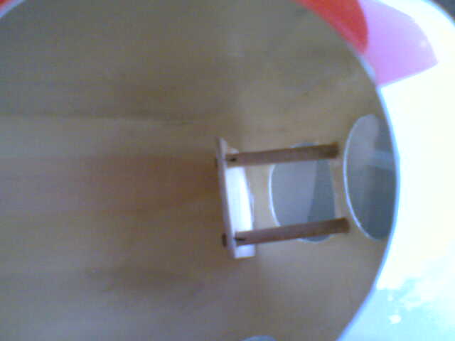

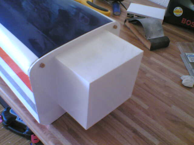

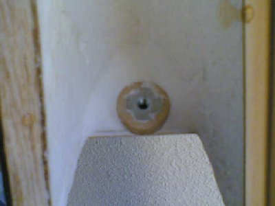

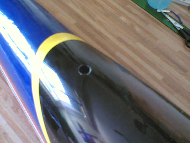

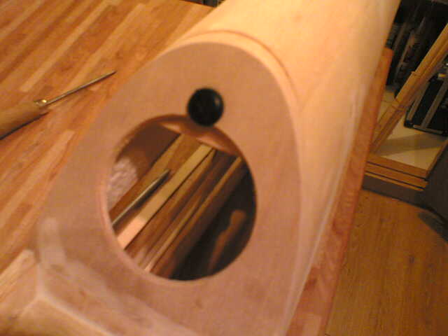

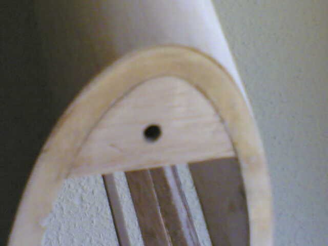

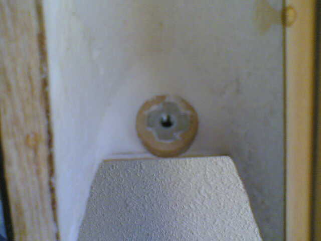

Para simplificar el sistema de fijación de la cabina, he cambiado los tornillos laterales, por un solo tornillo de nylon con tuerca autoempotrable, creo que de metrica 10. Le he metidio un refuerzo por dentro del fuselaje donde ira pegado el taco de balsa con la tuerca autoempotrable, y un poco de masilla para igualar el foam del lomo del fuselaje.
Con la obsesion de aligerar al maximo, creo que me he pasado con el aligeramiento de la parte trasera de la cabina... :oops: :oops: :oops: intentaré disimularlo con un poco de oracover.
El entelado lo hare en blanco, con la panza y las alas en rojo translucido para no perderlo de vista desde el suelo... no quiero más sustos :evil:
Por Dvm
#505149
Muy buenas, ante todo un 10 fenomenal la reconstrucción, perdona mi ignorancia me parece una idea fenomenal el tema de el anclaje de la cabina pero no comprendo bien como una vez encajada roscas el tornillo no veo como acceder a el, saludos y gracias.
Por RALSA
#505324
Hola Dvm.
Para tener acceso al tornillo, la unica solucion es hacer un agujero en el acetato para que entre el destornillador. No quedará muy fino, pero lo que busco es que sea lo más simple posible.
Por Dvm
#505594
OK, siendo un agujerito pequeño que entre el destornillador no tiene por que quedar mal. Saludos y gracias.

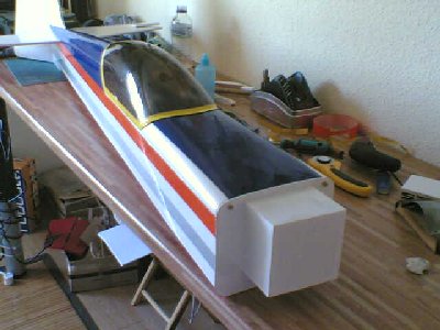

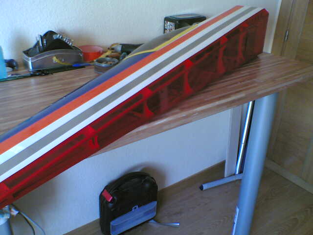

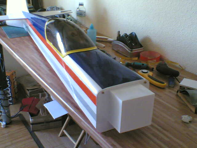

#507005
Ya tengo entelado el fuselaje. He intentado hacer la decoración del x100, pero el amarillo de la cabina canta mucho... :?
El cajon del motor lo he entelado tambien, en vez de darle resina. Creo que aguantara los pringues del motor.
Parece que el tornillo de fijación de la cabina hace su función, aunque tampoco es tan comodo como pretendia.
Lo siguiente ya sera entelar las alas, montar el tren, motor y a ver que pasa... :roll: :roll: :roll:

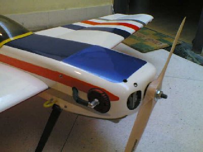

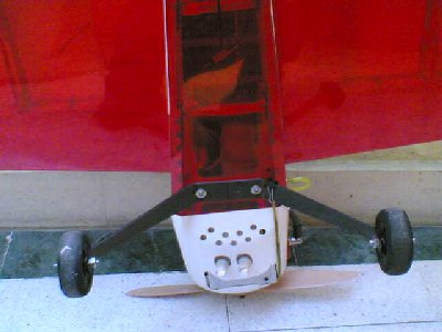

Por RALSA
#508827

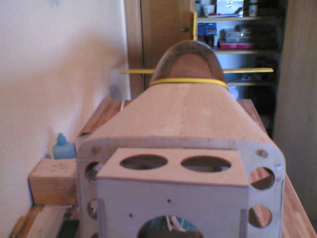

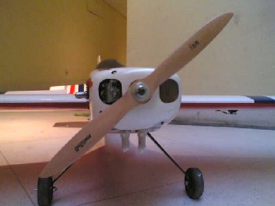

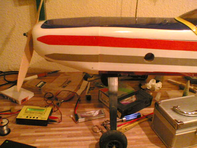

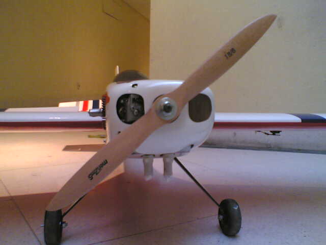

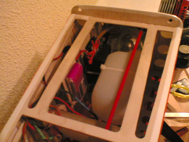

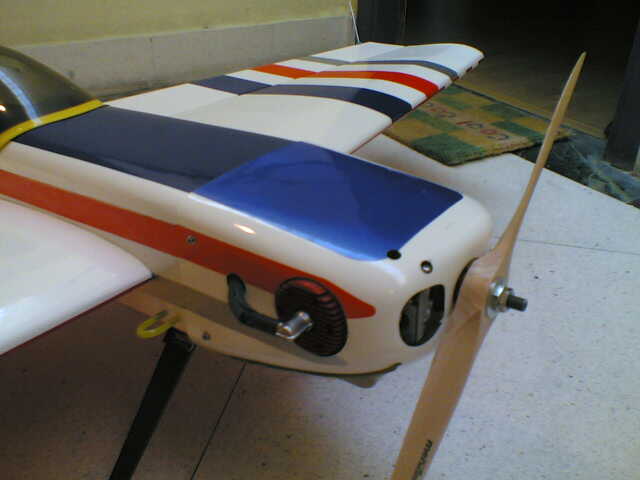

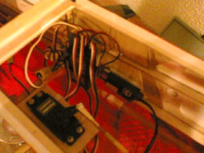

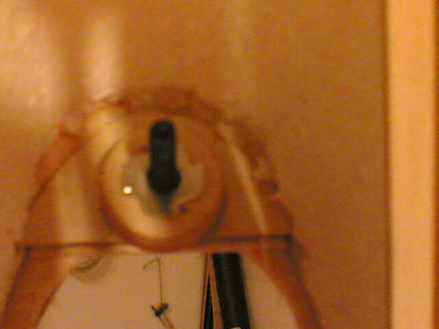

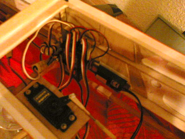

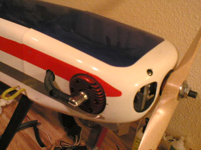

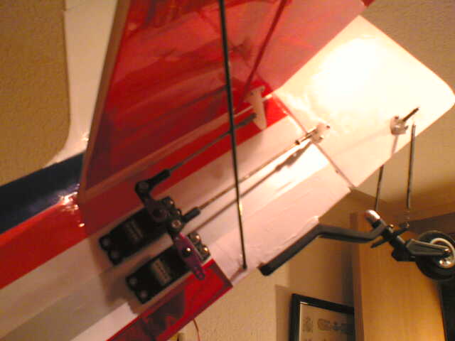

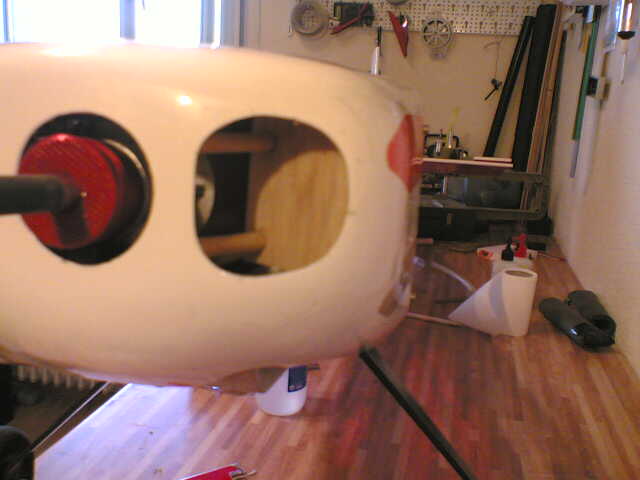

Os pongos unas fotos del montaje del motor, la carena y la electronica.

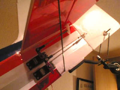

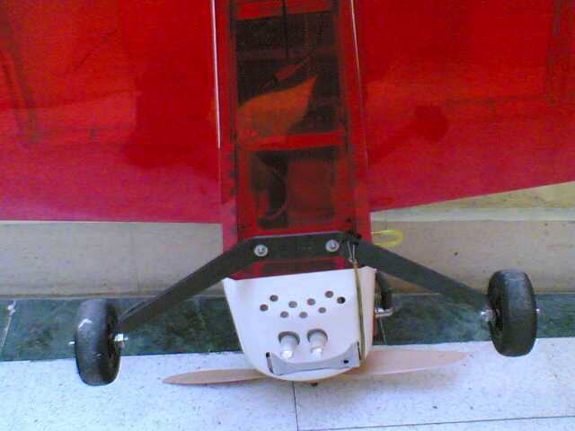

He sustituido el tren de duraluminio por uno de carbono y la bateria de NCd de 2400 por una lipo de 2500. Entre la bateria y el tren, le quito 310 gramos, que no es poco.
Por RALSA
#508834
No todo va a ser trabajo no? jejeje :wink:
Le pondre los mismos servos. 3010 de 6 kg en alerones y profundidad, 9402 de 8 kg en dirección y 3001 en motor.

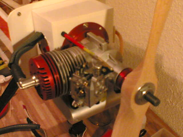

Por RALSA
#513221

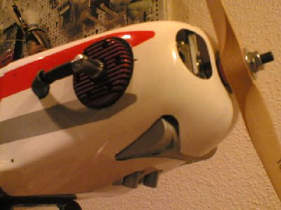

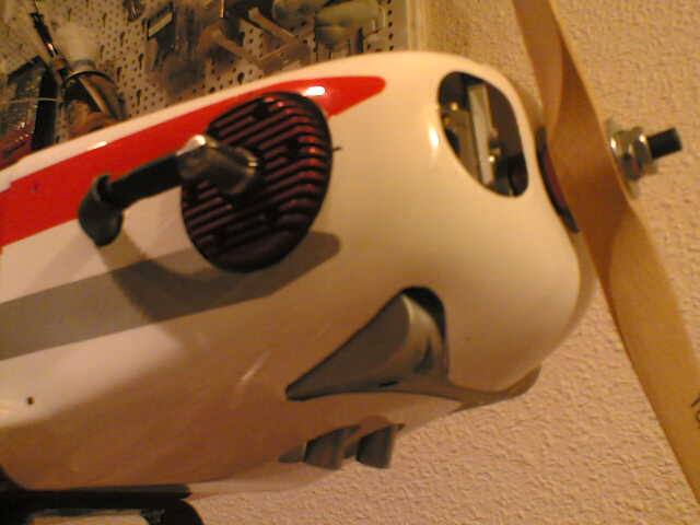

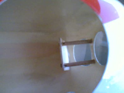

Sigo con el tema... Al montar el motor en la bancada, me di cuenta que el cigueñal estaba un poco torcido por el golpe. Era muy poco, pero he preferido no arriesgar los rodamientos y cambiar el cigueñal.
Mi agradecimiento al responsable de One Way, distribuidor oficial de Mvvs en España, que en solo tres dias tenia en casa un cigueñal nuevecito. "que conste que no me llevo comisión" :o
Tambien a "mmp", uno de los mejores probadores de motores, quien se ha encargado de sustituir la pieza y dejar el motor como un reloj. :wink:

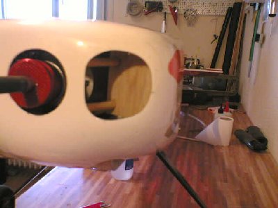

Como esta muy carenado el motor y para asegurarme que le llega bien el aire al cilindro, le he puesto un difusor "creo que se llama asi" en la entrada izquierda de la carena para redireccionar el aire. No es más que un trocito de balsa con dos patas y pegado con epoxy.
Balsa de 3 milimetros y liston de balsa de 5
Difusor pegado con epoxy
otra
Vista frontal.

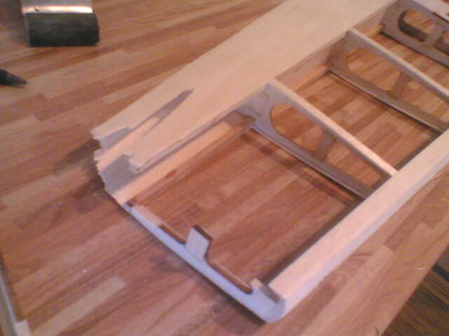

Por RALSA
#513232

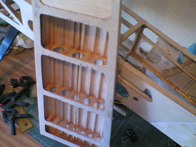

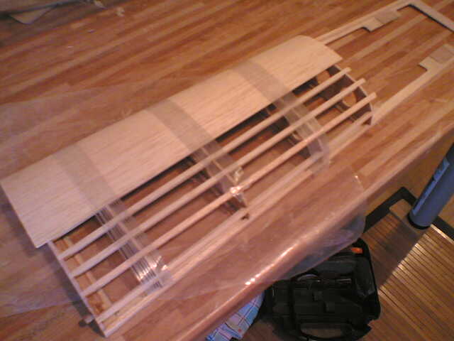

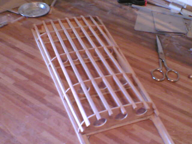

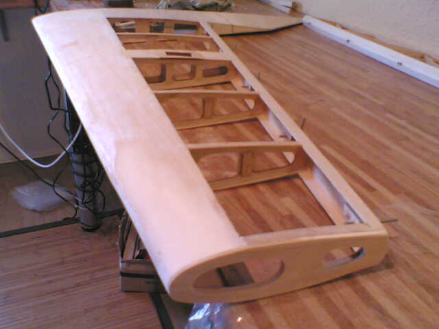

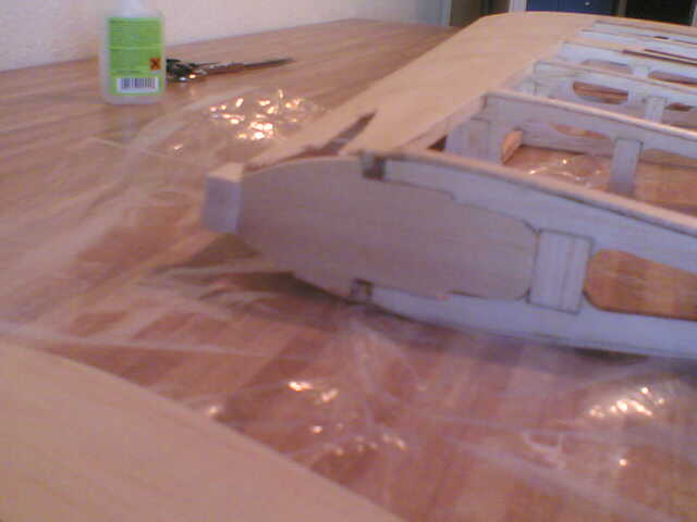

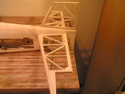

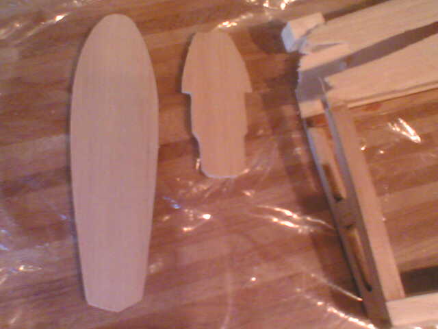

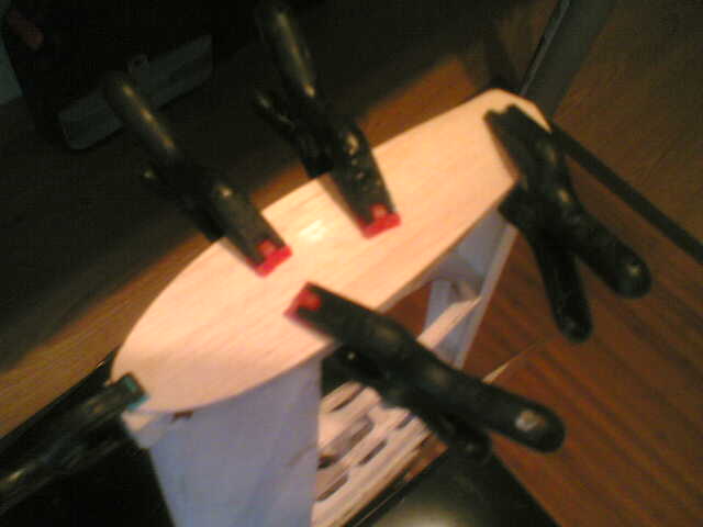

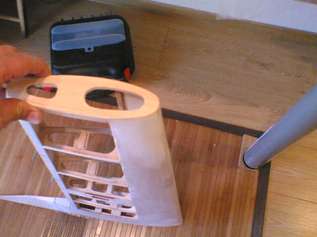

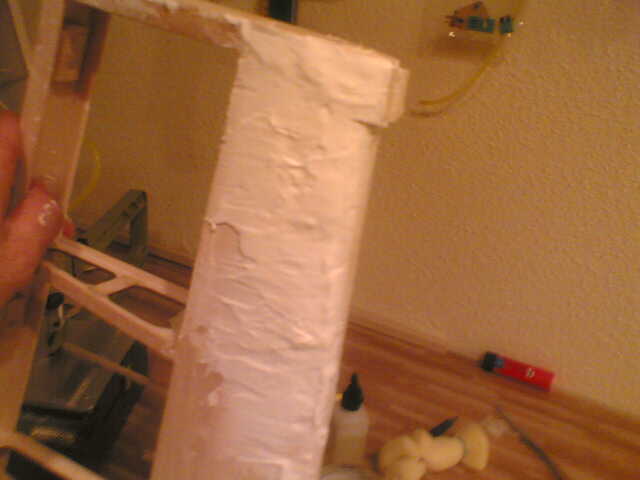

Os pongo alguna foto de la reparación de la semiala derecha. La izquierda ya esta terminada y entelada, pero para no cargar mucho el tema, pondre las fotos de todo el conjunto terminado, que espero que esta semana este listo para volar :? :?
He recompuesto la última costilla que era la más tocada y encima le he pegado una costilla entera, con lo que le dará 3 milimetros más de envergadura jejeje :lol:
Le he metido unos refuerzos por dentro del enchapado para reforzar las grietas y masilla (aguaplast pluma) mañana repararé algun toquecillo más y lijar todo.
Reconstruccion de lo que quedo de la costilla y el cerramiento del ala.
Un poco de masilla hace milagros...

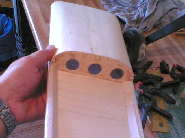

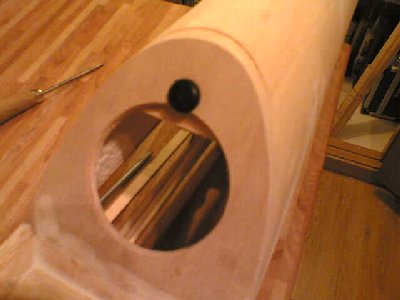

Por RALSA
#514804
Hola a todos.
Os pongo un par de fotos del ala reparada, y lista para entelar.
Y despues, todo el conjunto terminado :D :D :D
Otra vista de la costilla aligerada...

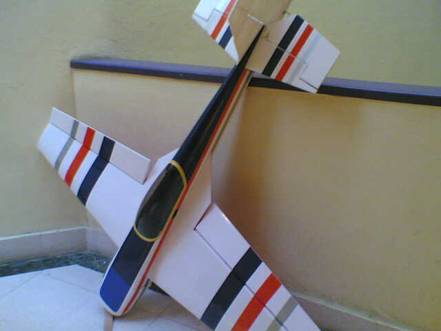

Por RALSA
#514818

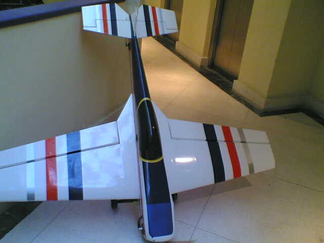

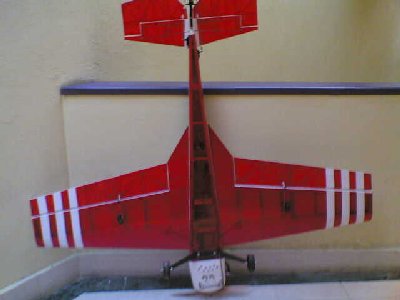

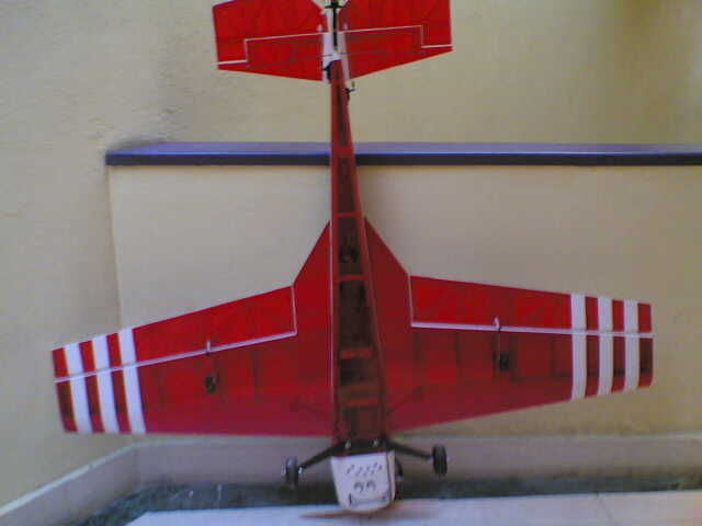

Despues de dos meses de curro, todo vuelve a su sitio....
En general estoy satisfecho de como ha quedado. Ha sido un trabajo de muchas horas, pero me lo he pasado d. p. m. aunque suene a coña... He apredido mucho con esta reparación y espero que a alguien le haya valido para posibles reparaciones.
No he podido pesarlo, pero con el ahorro de peso de la bateria, el tren y el cono, parece que esta por debajo de los 5 kilos.
Este fin de semana lo estrenaré, espero que el viento no moleste mucho. A ver si algun compañero se digna a retratarlo para que quede constancia de que vuela, o no... jejeje :wink:
Bueno os dejos las fotos finales.
Decoracion parecida al x100
Con estos colores espero que se vea bien desde el suelo...
Creo que va corto de pala...

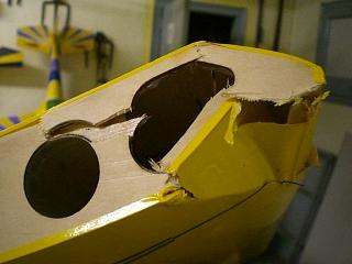

Por Luis Reverté

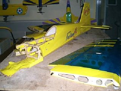

#528678
Impresionante reconstrucción, de momento tengo el mio en similares características o peor.
Para Eso cuento con la ayuda de Ralsa que me va a enviar las plantillas y a partir de ahí ire poniendo las fotos.
No he creido necesário abrir otro post para tratar la reconstruccion del mismo modelo, es por eso que lo he continuado aquí, con tu permiso Ralsa eso que quede claro.
en fin, pongo unas fotos de como esta actualmente el avión.
