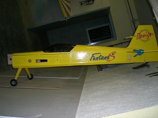

Por las fotos parece que la segunda cuaderna no esta muy tocada. Yo intentaría quitarla y realizar la unión de los costados detras de esa cuaderna.
Una cosa, cuando realices el corte del fuselaje para sanearlo, es importante que los cortes esten a la misma altura, el costado derecho con el izquierdo, para asi evitar que la bayoneta te quede torcida.
Ya veras que cuando empieces a reconstruirlo, no es tan dificil como parece.
Como te ha quedado la cabina?

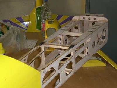

Aunque no se ve muy bien, te pongo una foto de la unión de los largueros de pino de 6x6 donde apoyan las cuadernas. Los hice con unas tiras de contrachapado de dos milimetros, cubriendo los laterales y la cara superior.
Un consejo, para realizar la unión de los dos costados, como viene muy aligerado, rellena los aligeramientos con contrachapado de 2 milimetros y ponle contrachapado de 0,6 milimetros por dentro, pegado con epoxy. Asi la zona de unión quedara fuerte.
Yo los hice calcando la forma exacta con un trozo de folio y carboncillo o un lapiz blando.

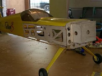

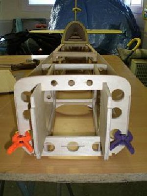

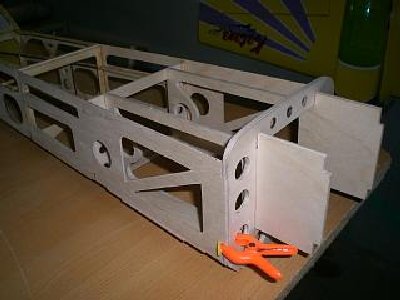

Aqui van las fotos que tanto se han hecho esperar, gracias a las plantillas de Ralsa y a alguna rectificacion :twisted: :twisted: :twisted: lo estoy viendo nacer de nuevo, en fin cuando tenga un poco más de tiempo lo ire acabando y poniendo fotos, espero que sea pronto.
Por RALSA
#551465
Que tal The Finger.
Veo que te esta quedando de p.m. a pesar de lo enguarrinadas de algunas de las plantillas. Me alegra reconocer algunas "formas" de los costados en tu reconstrucción.
Antes de pegar todo, asegurate que la bayoneta este bien centrada para que las alas asienten bien.
En mi caso, le pege unos triangulitos de balsa en la unión de los costados con la cuaderna rectangular y el interior del cajon-motor, para darle más rigidez.
Para ahorrar algo de peso podrias aligerar un poco los costados del cajón-motor y el cerramiento delantero. Yo lo llevo con el Mvvs 26 de gasolina y aguanta bien el peso del motor.
Animo que ya lo tienes en el aire :wink:

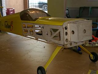

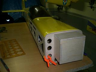

#554591
Pues nada, ya casi estoy acabando con el entelado, a ver si acabo con el ala derecha que es la que se llevó la peor parte.
pongo unas fotos de la evolución del trabajo.

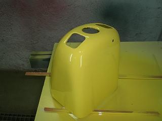

hola a todos y gracias a los que me habeis ayudado y facilitado la carena y tren, sin vosotros no hubiera sido lo mismo, me lo he pasado muy bien.
aqui estan las fotos a falta de montar la carena que las hare mañana cuando se haya secado la pintura.

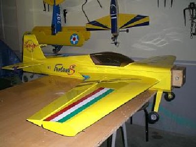

Bueno, esta es la recontrucción del funtana, ya está otra vez operativo , en fin gracias de nuevo a los que me habeis ayudado, ha sido una verdadera experiéncia muy gratificante.
aqui va la última.
