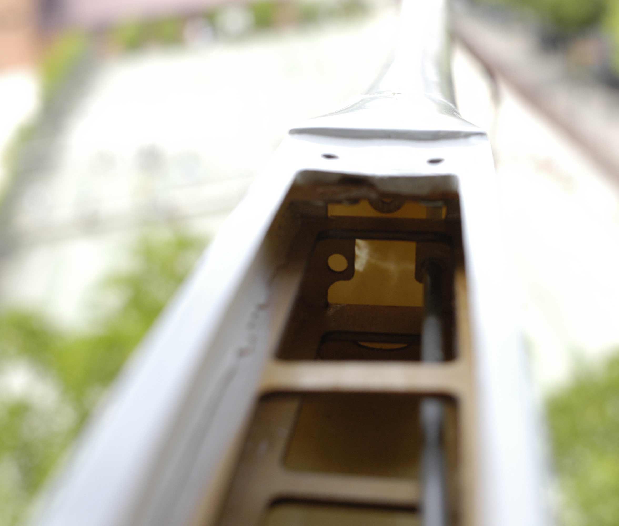

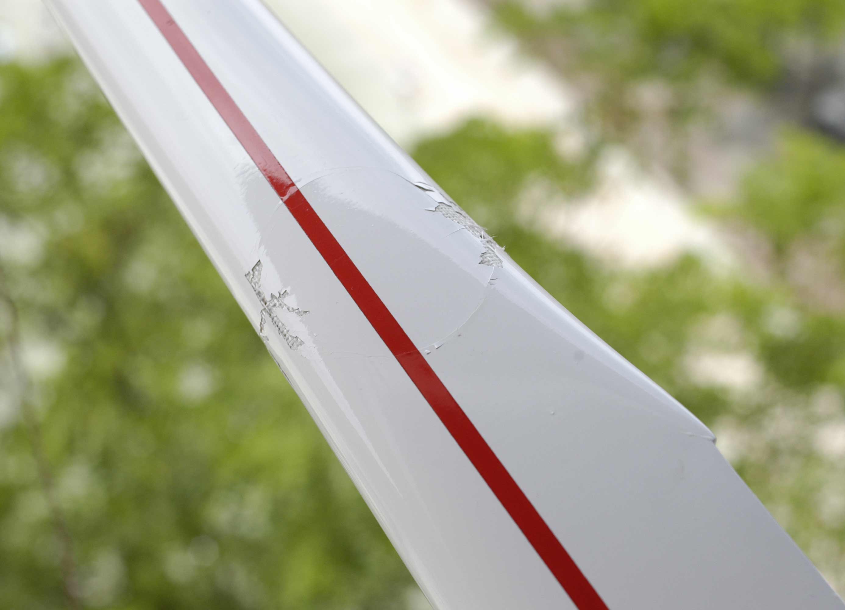

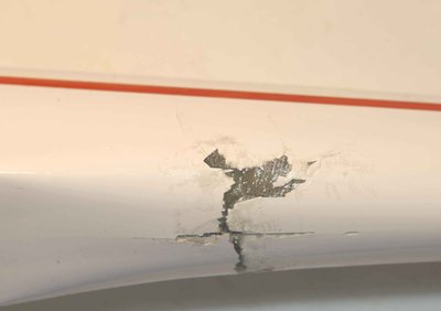

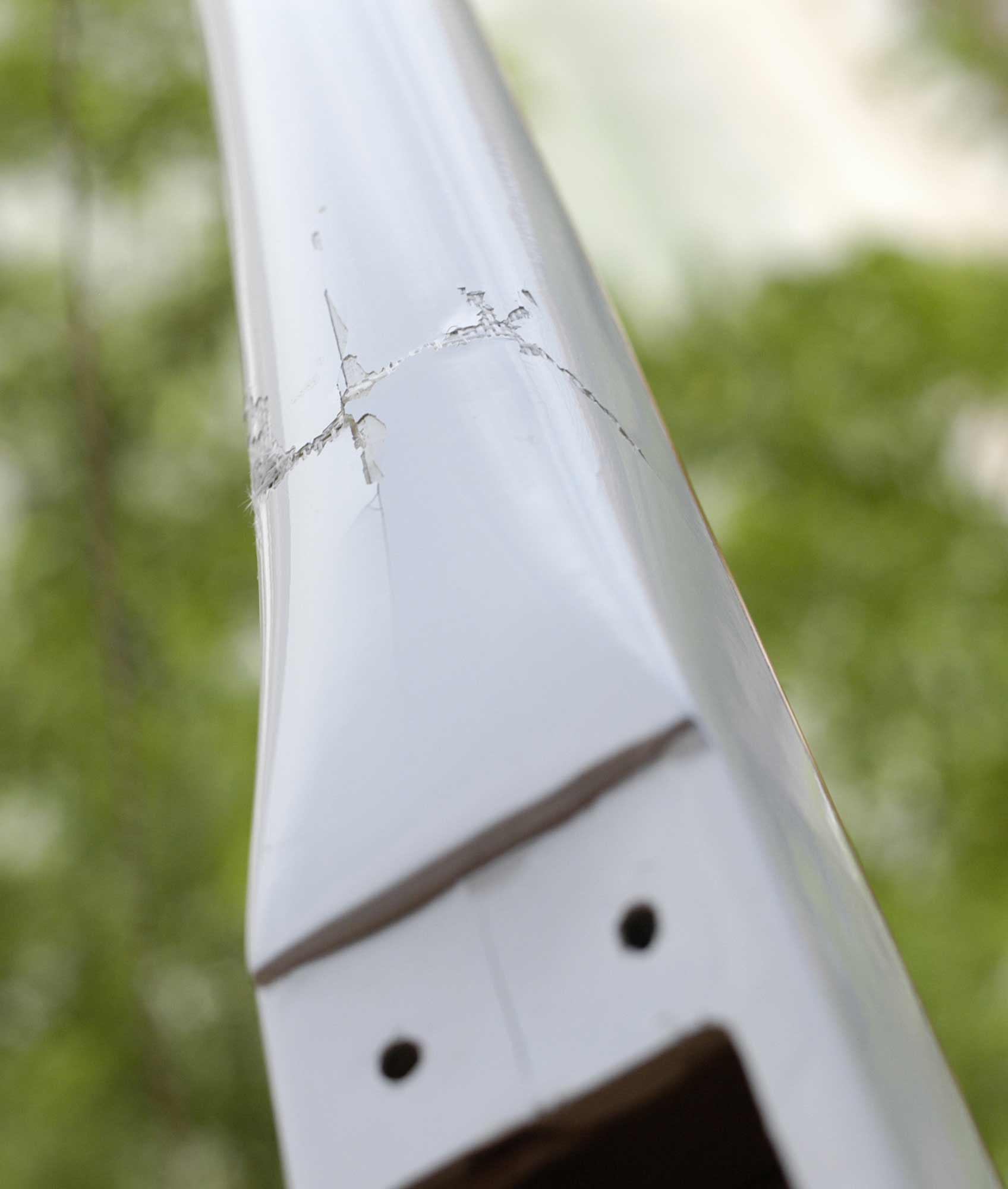

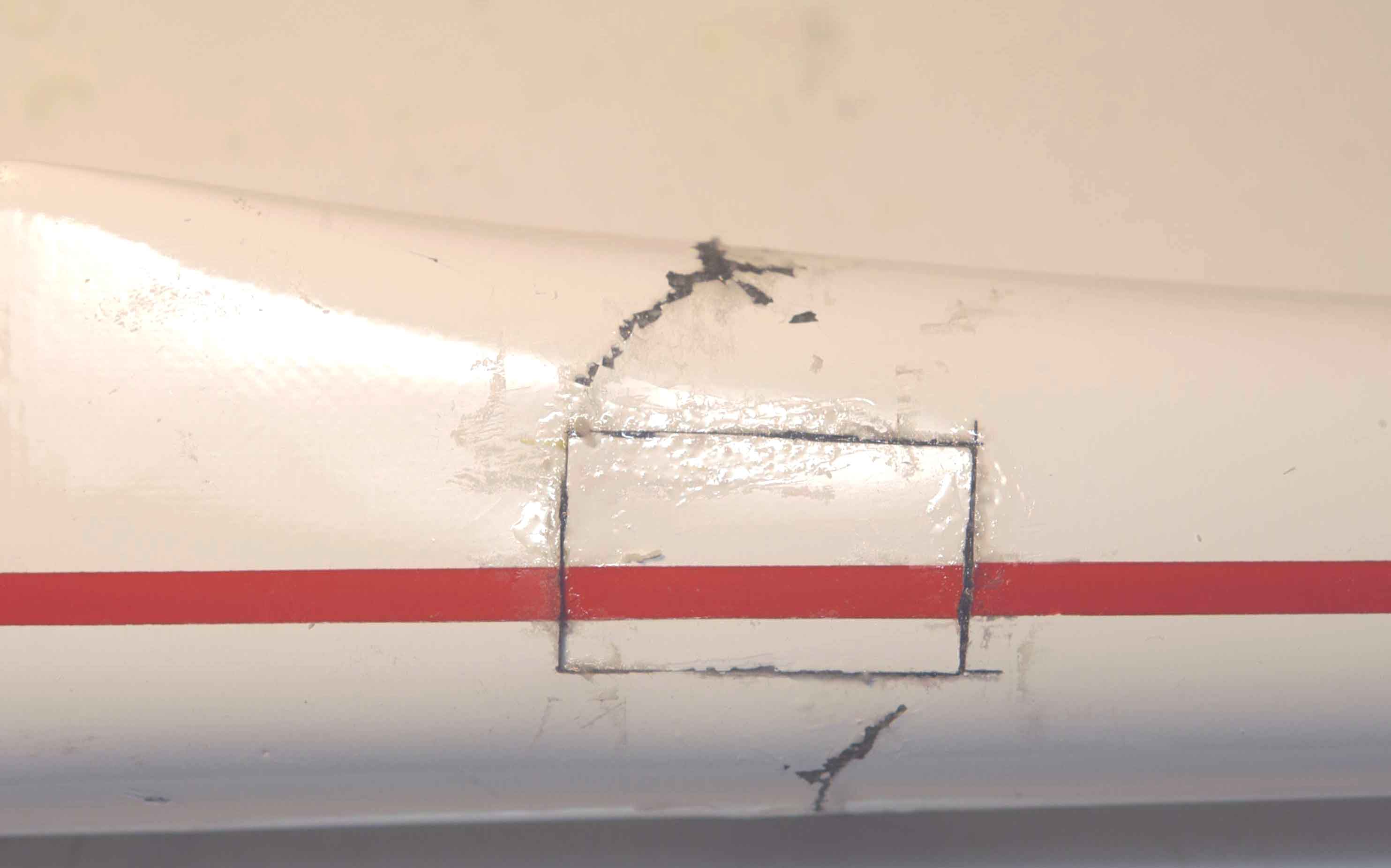

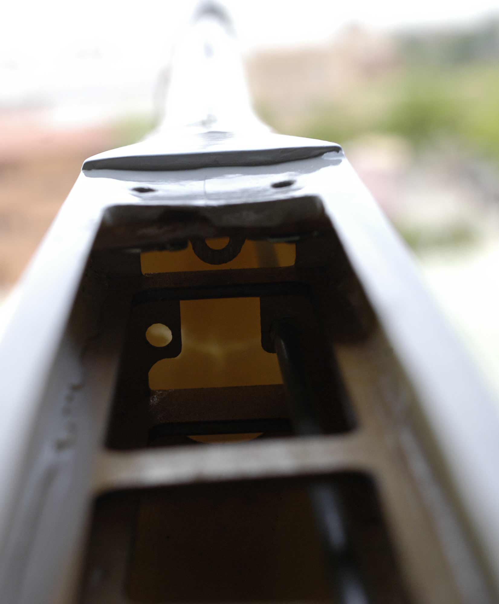

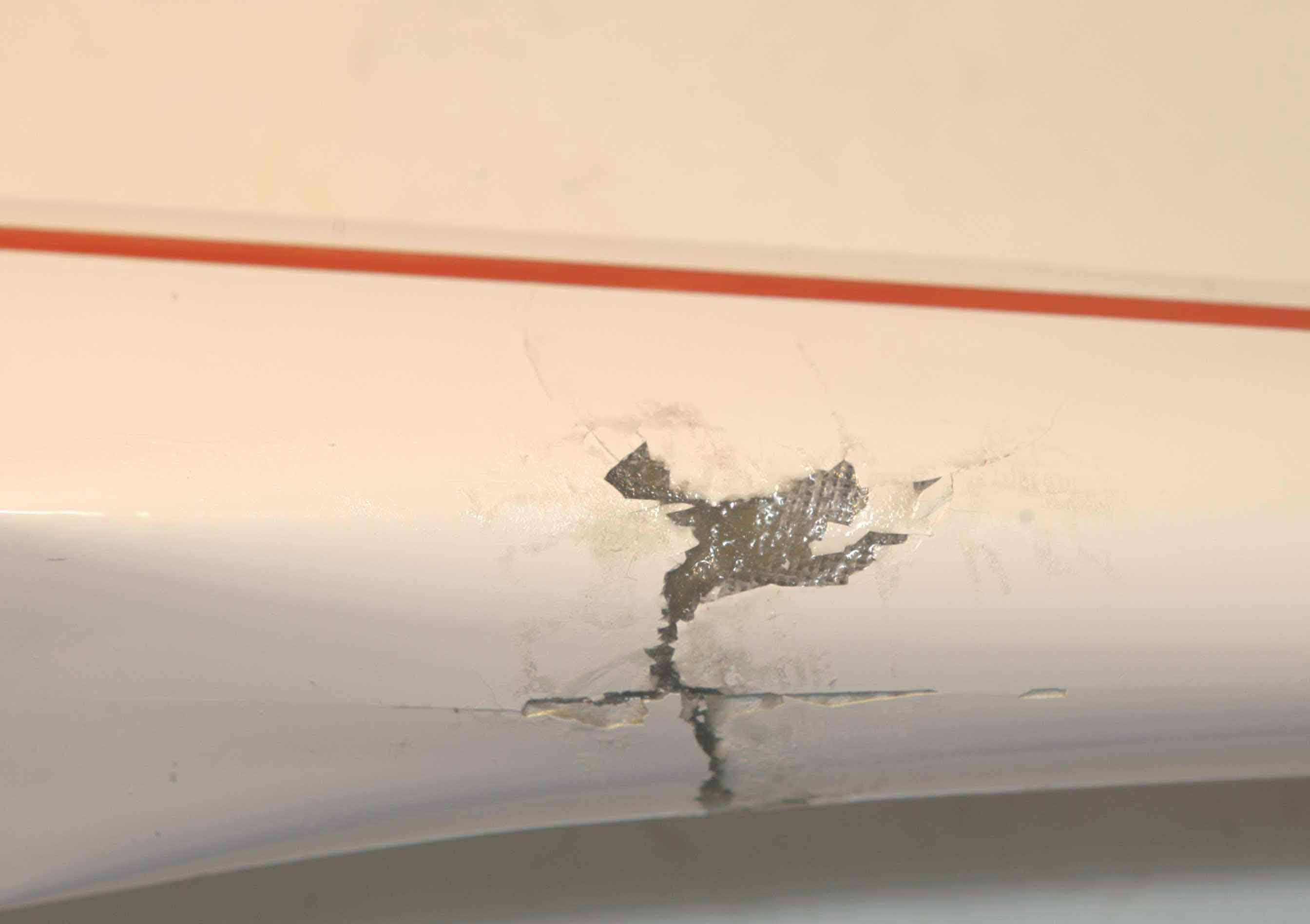

Despues de un aporrizaje, tengo el fuselaje de fibra del Pajaro del Tiempo un poco dañado, el problema es que por dentro no puedo meter fibra, ni resima ni nada, me lo impiden la cuaderna y las dos bancadas que hay en la zona. He pensado ponerle por fuera, despues del lijado de la pintura, una faja de fibra con epoxy, pero me quedaria muy feo y destrozaria la linea del fuselaje; quitar las dos cuadernas y las dos bancadas creo que seria peor aun. ¿que solucion creeis vosotros que puede ser la mejor?

Existe una solución para eso. Por la parte del fuse que esté menos dañada y alrededor de esa zona, recortas un rectángulo lo suficientemente amplio para poder reparar con fibra el interior. Luego solo tienes que poner el recorte que cortaste y emplastecer. Te adjunto un dibujo, y si tienes dudas me lo dices, la idea es práctica y sencilla.

Gracias por la idea Arturo, lo tenia pensado, pero me daba no se que romper aun mas el fuselaje y cortar el cuadradito a modo de ventana, pero creo que no hay otro sistema mejor.
Le pondre por dentro fibra y unos mechones de kevlar a modo de largero. Ya pondre alguna foto de la reparación.

La manera más fácil de reparar ese fuselaje es por fuera, primero hay que rascar la pintura, pegar los rotos con ciano, luego poner 4 mechas de carbono, todo seguido le damos 3 o 4 vueltas con fibra de 5o gr., una mano de plaste carrocero y por ultimo imprimación en spray, se lija bien con agua y lija güena y nadie notará la diferencia con un fuselaje nuevo.

lo malo de usar el sistema del saco inflado es que si no tienes un molde para que te haga la resistencia externa, se rompera mas el fuselaje :evil: , soy de la opinion de eduardo, lo mejor es la reparacion por fuera, desbasta la zona de gelcoat de las zonas dañadas y un poco alrededor ( eso te dara un poco de espacio para la banda de fibra de refuerza posterior ), luego sujetando en una mesa el fuselaje a modo de bancada , te aseguras de que esta alineado y le pones o las mechas de carbono o pegas las piezas sueltas con un poco de ciano para hacer un poco de sutura y resistan el manipulado posterior al poner los parches de fibra, luego como dice eduardo, varias capas, masilla, lija, sudor, plaste y pintado :twisted:

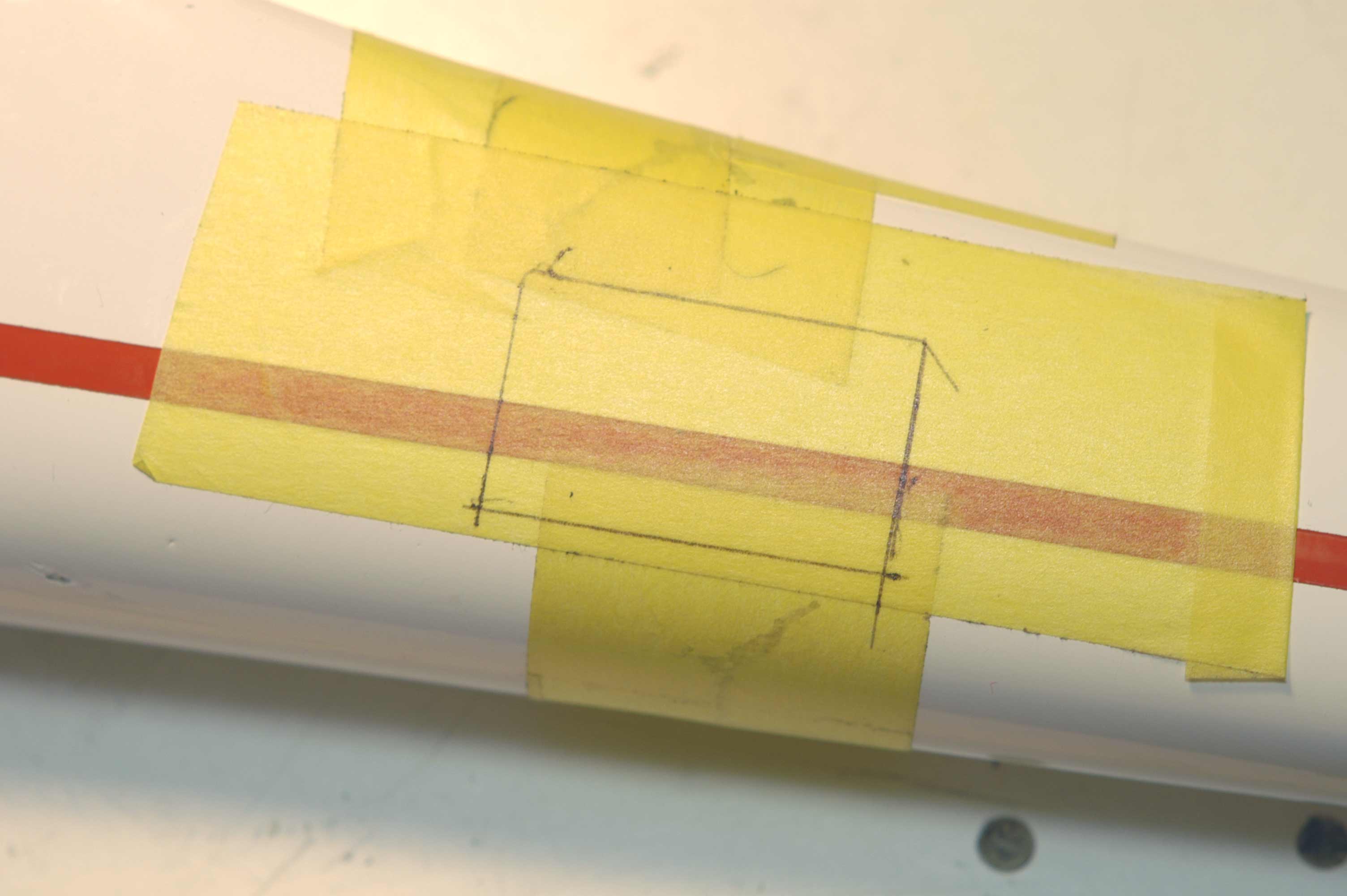

Bueno lo prometido es deuda:
Os hago una pequeña descripción de los pasos de la reparación.

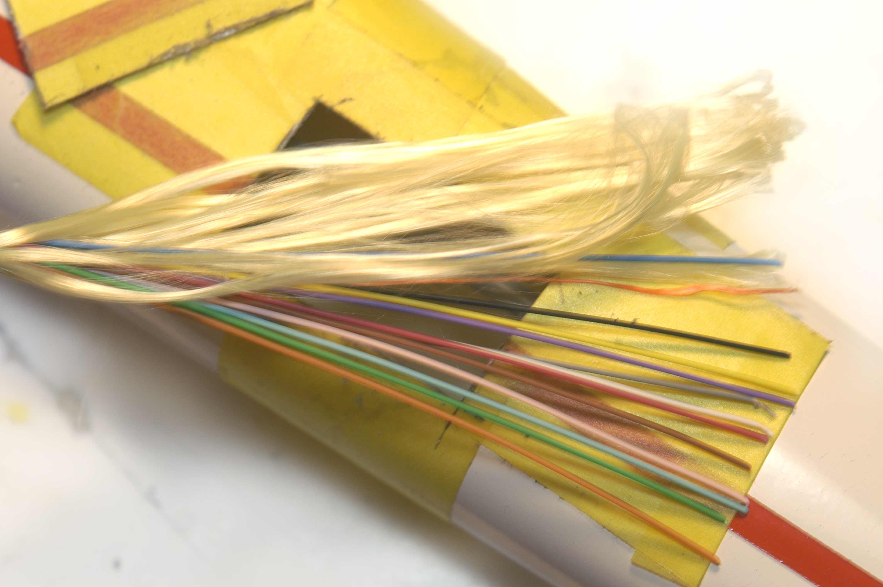

En la primera foto veis de donde saco las mechas de kevlar ( de los cables de fibra óptica).

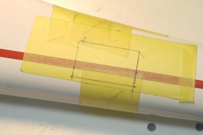

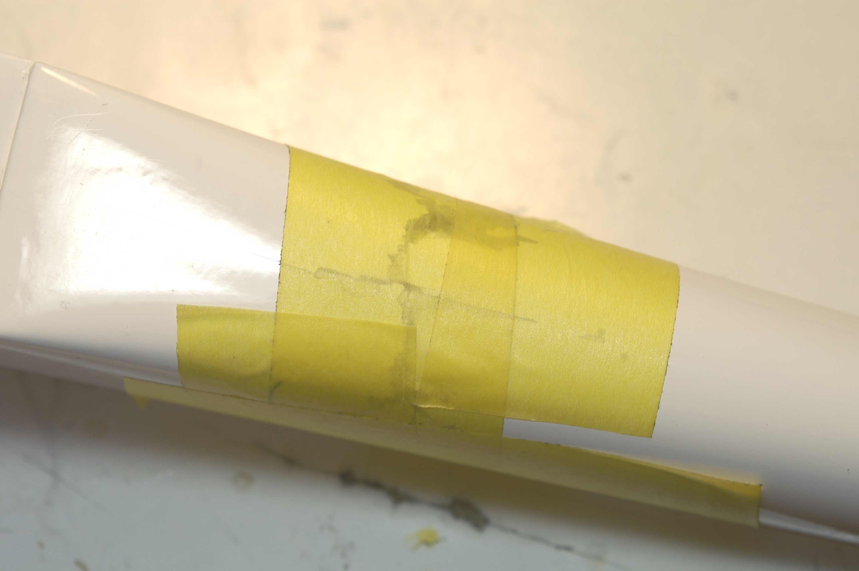

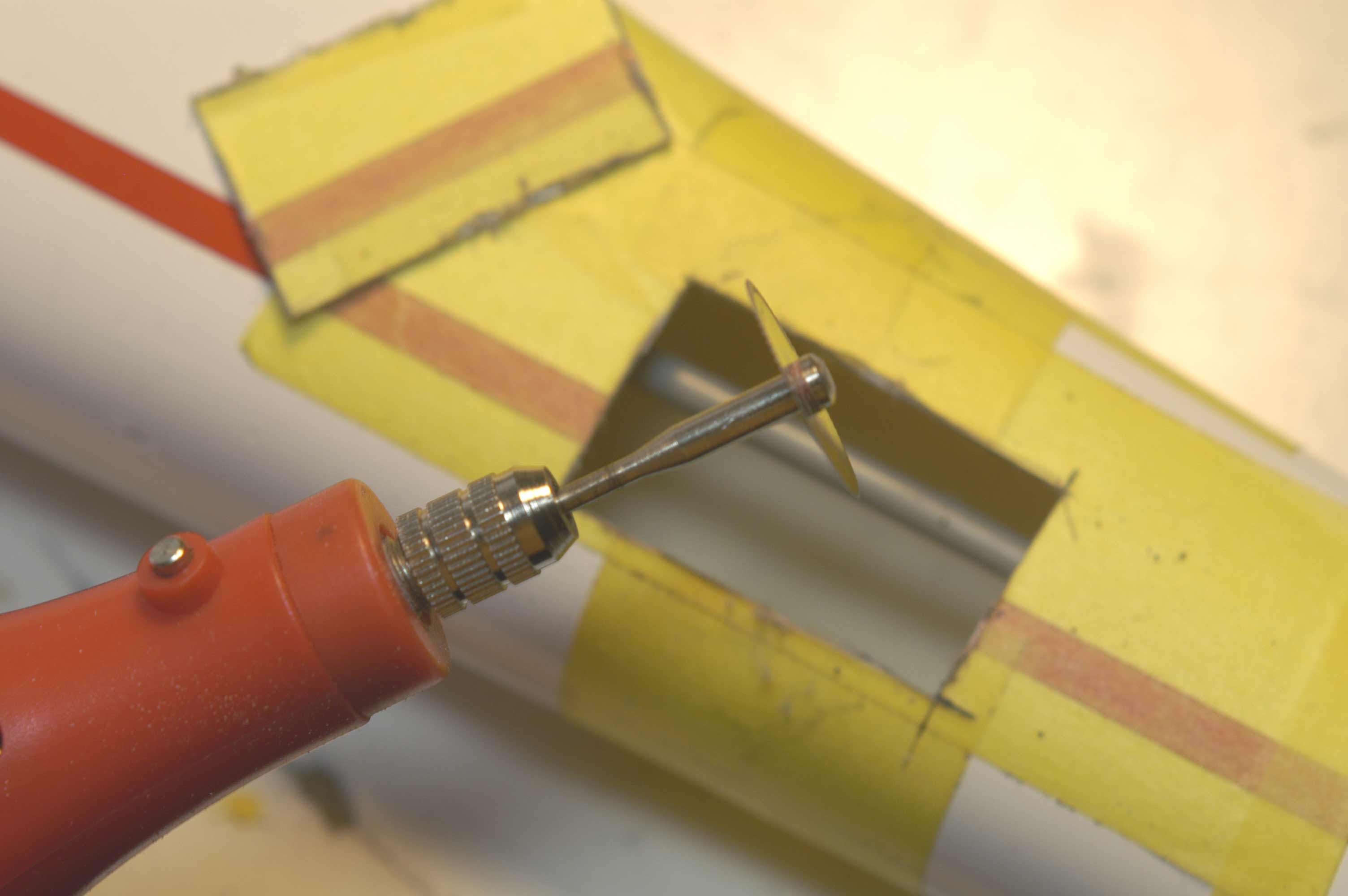

Primero forre con cinta de carrocero todo el contorno de la reparación, para evitar fugas de epoxy.
Pinte la ventanita para poder reparar elinterior del fuselaje, la corte con un disco metalico.[/attachment]

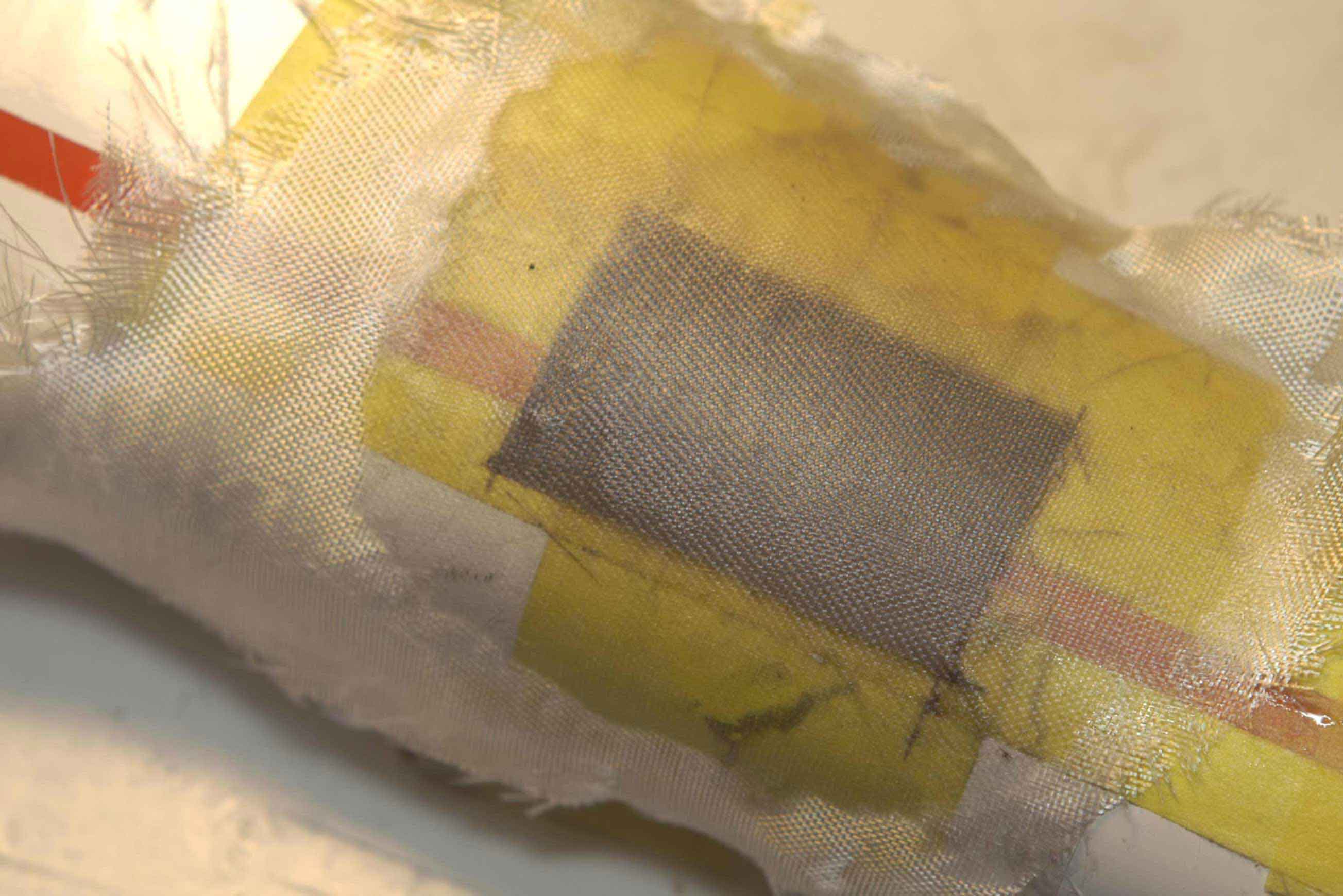

Por dentro y no sin dificultad debido al tubo de mando de la dirección; meti tiras de fibra de vidrio en varias capas muy finas y luego unos mechones de kevlar a lo largo, sobre todo en las zonas mas debiles y transparentes.
Finalmente hice una pequeña tapa con la forma del fuselaje, una vez seca la recorte y la pegue por dentro, mas tarde pegaria el trozo recortado del fuselaje.
