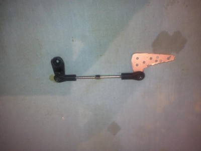

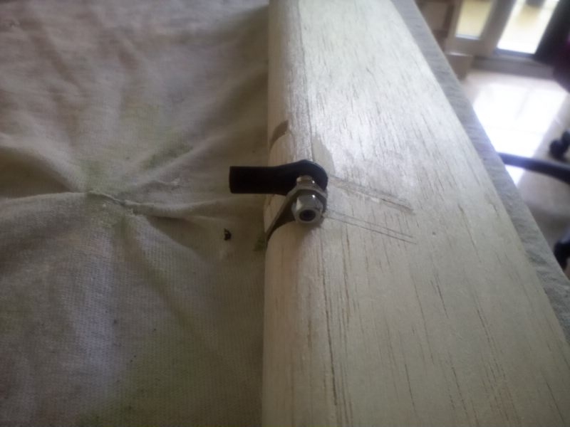

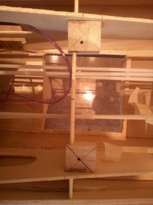

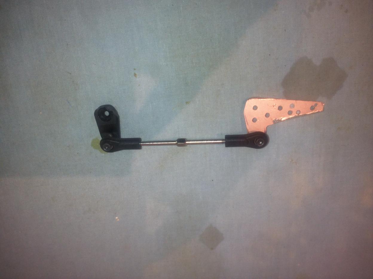

Hola.la cosa anda despacito.esta vez le ha tocado al tema de las transmisiones de los alerones.
E decidido cambiarlo practicamente todo para que quede casi oculto.primero Cambie la posicion del servo con respecto al aleron,tambien la varilla de mando,y los famosos kwi links por rotulas para un movimiento mas preciso.Sustituyendo el tipico horn de plastico por uno echo en plancha de fibra g10 que va embutido en el borde de ataque del aleron.Comprobado una y otra vez ,las deflexiones son mas que suficientes.Aun estoy por decidir si el servo de aleron sera HS645MG o MKS1210.
nueva varilla de mando

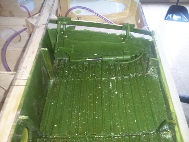

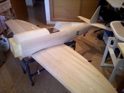

Buenas,hoy a sido dia de ajuste de flaps y alerones,y como no podia ser de otra manera,corregir cagadas varias.Con cada pieza que añado mas grande se vuelve( y lo es),con lo que o hago una habitacion mas grande o el avion mas pequeño.como una cosa y la otra no es posible toca joderse.
Bueno,al lio,los pozos del tren estan enfibrados ,pintados de zinc chromate green y un poco maqueados.flaps y alerones listos,es el momento de montar las alas y ver como va quedando!! :D :D :D

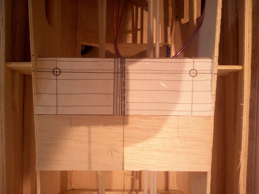

#1314751

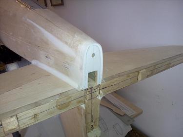

Hola,Esta vez le ha tocado el turno al forde de fuga del ala con respecto al aleron.Lo he reforzado con una tira de contrachapado de 0,6 que oculta parcialmente la junta entre aleron y ala,comprobando que la deflexion sea la correcta.tambien he echo el cajeado de las bisagras.Y por ultimoel embellecedor de la parte trasera del fuselaje,con plancha de plastico de 0,8.
la duda que me surge ahora es si instalar todos los servos del ala antes de enchapar o hacerlo despues..ya veremos..
PD.si alguien quiere expresar su opinion no le voy a cobrar!! :mrgreen: :mrgreen: :mrgreen:se aceptan todo tipo de criticas!!!! :mrgreen: :mrgreen:

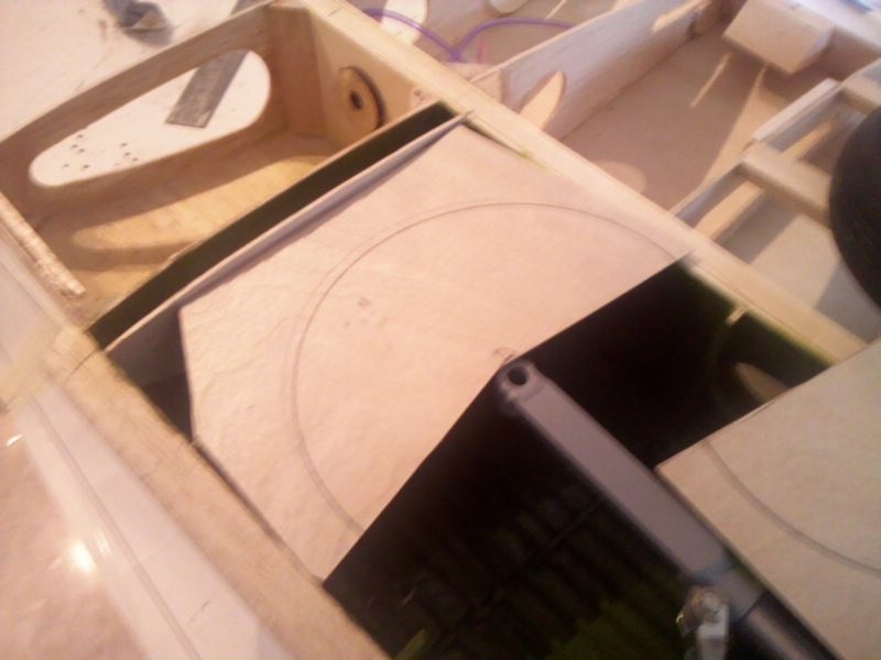

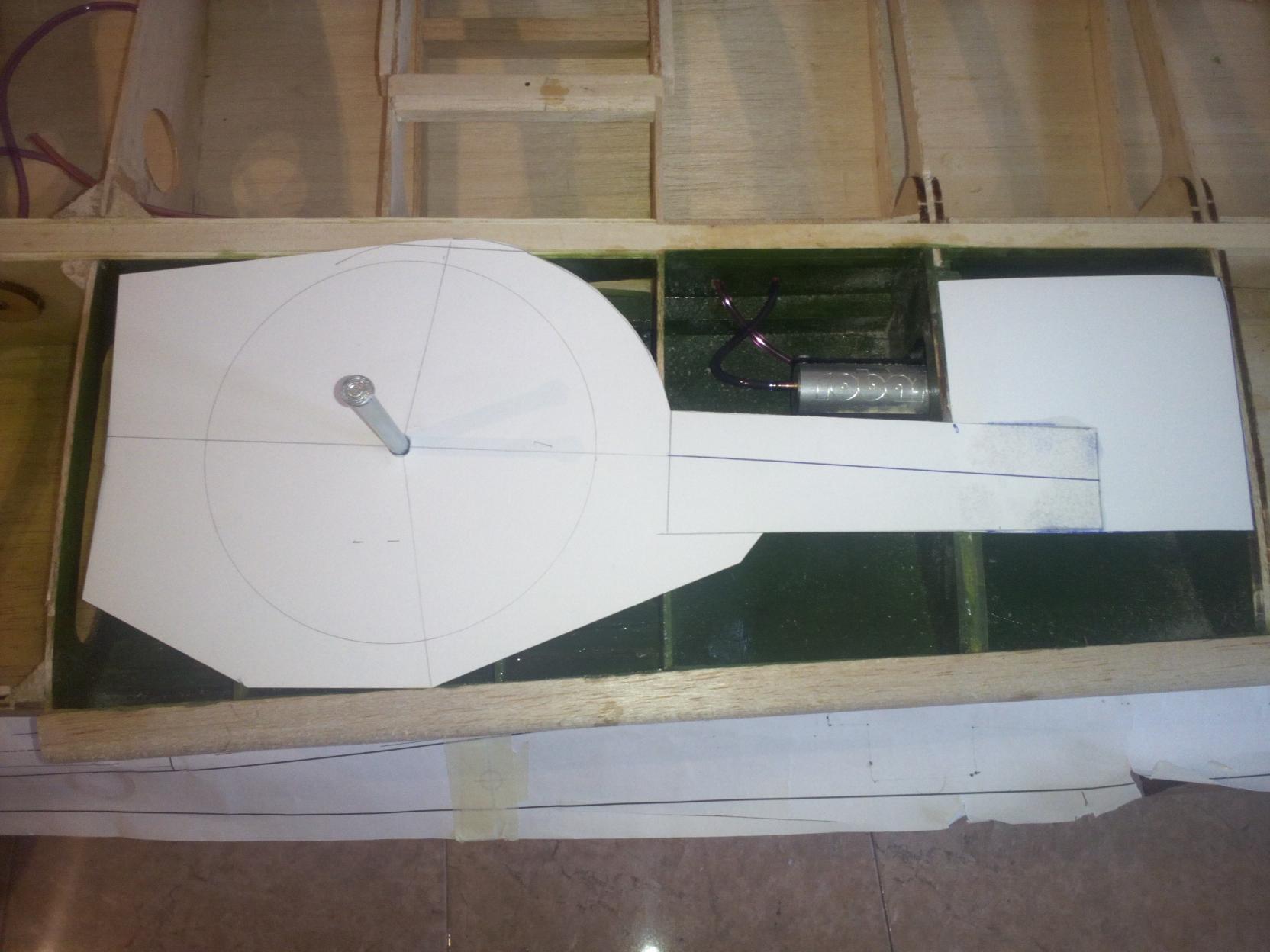

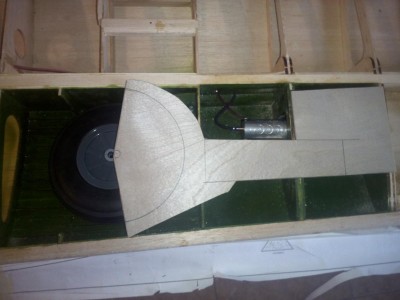

#1314843

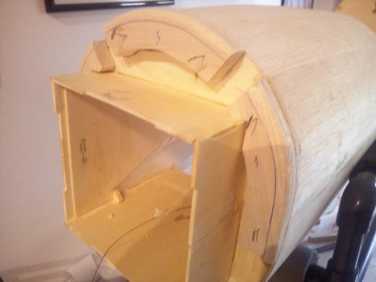

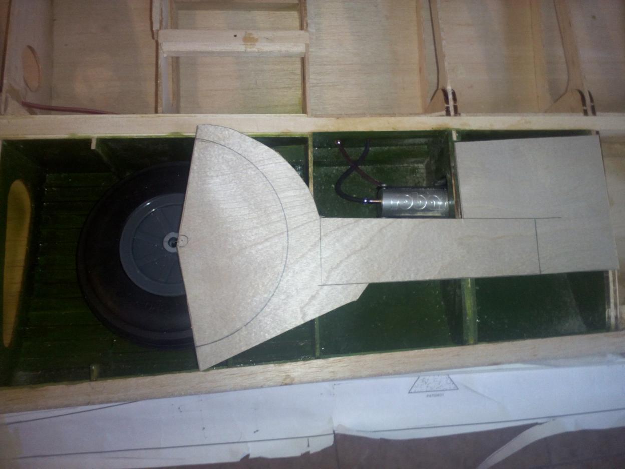

antes de enchapar las alas,he decidido empezar a trabajar en el asunto de las tapas del tren,mejor ahora que hay mas espacio.Lo primero y aprovechando la plantilla que viene con el plano de la tapa del tren la he sacado con cartulina.luego con contrachapado de 0,6 con su forma definitiva.La compuerta interior esta echa a ojimetro,puesto que como el tren no esta en su posición real no me quedan mas narices que modificar su forma,Y e aquí que me sale el primer quebradero de cabeza.las bisagras de la puerta interior deben tener el eje alineado ,sin embargo la superficie del ala es curva......Hala, a comerse la cabeza!!! :roll: :roll: :roll: y a pensar en que posición ha de ir el cilindro de aire que hará abrirse y cerrar dicha compuerta:

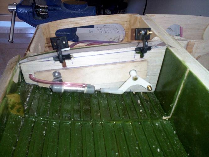

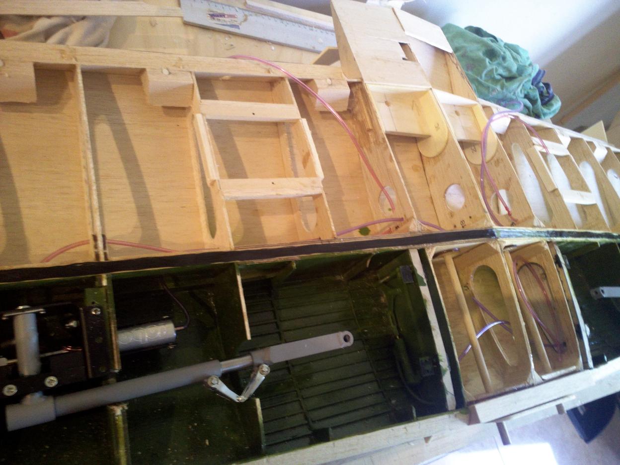

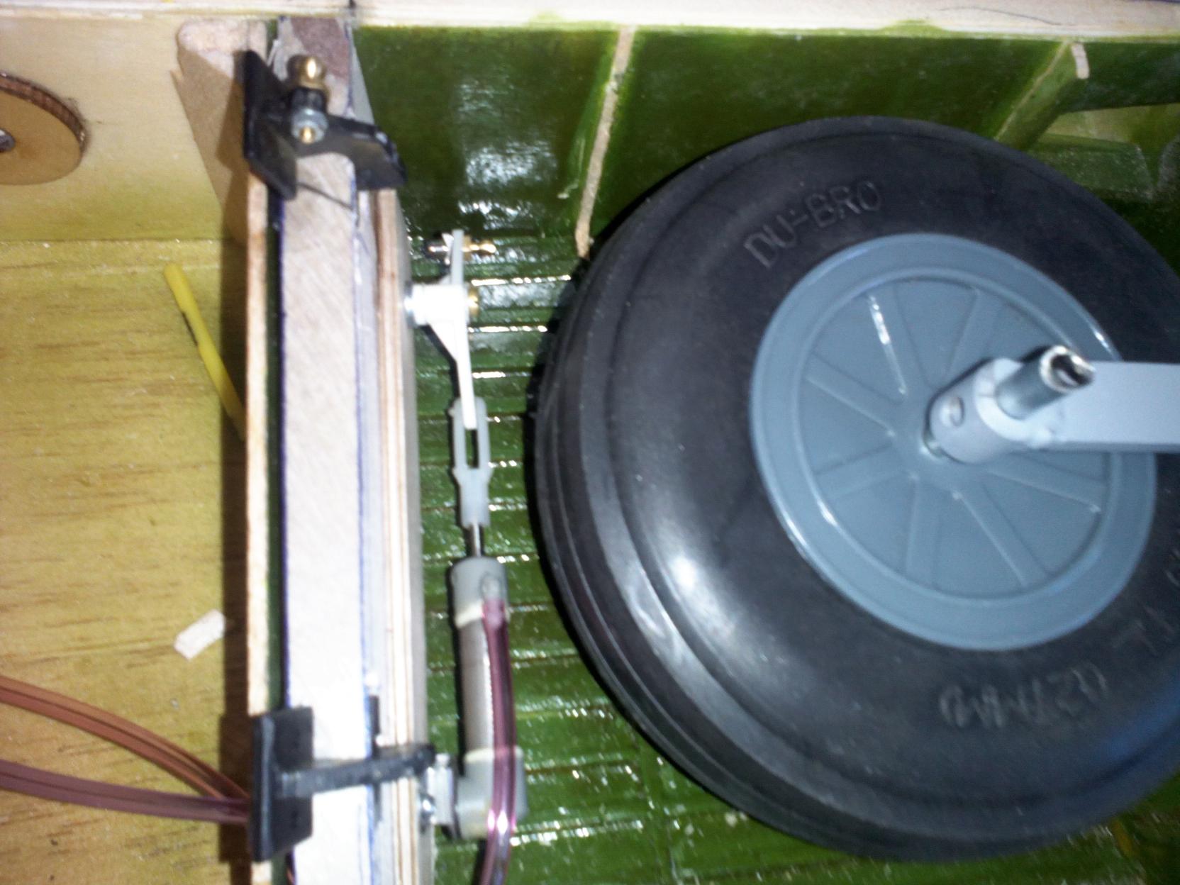

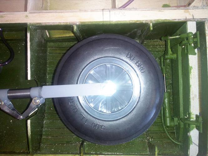

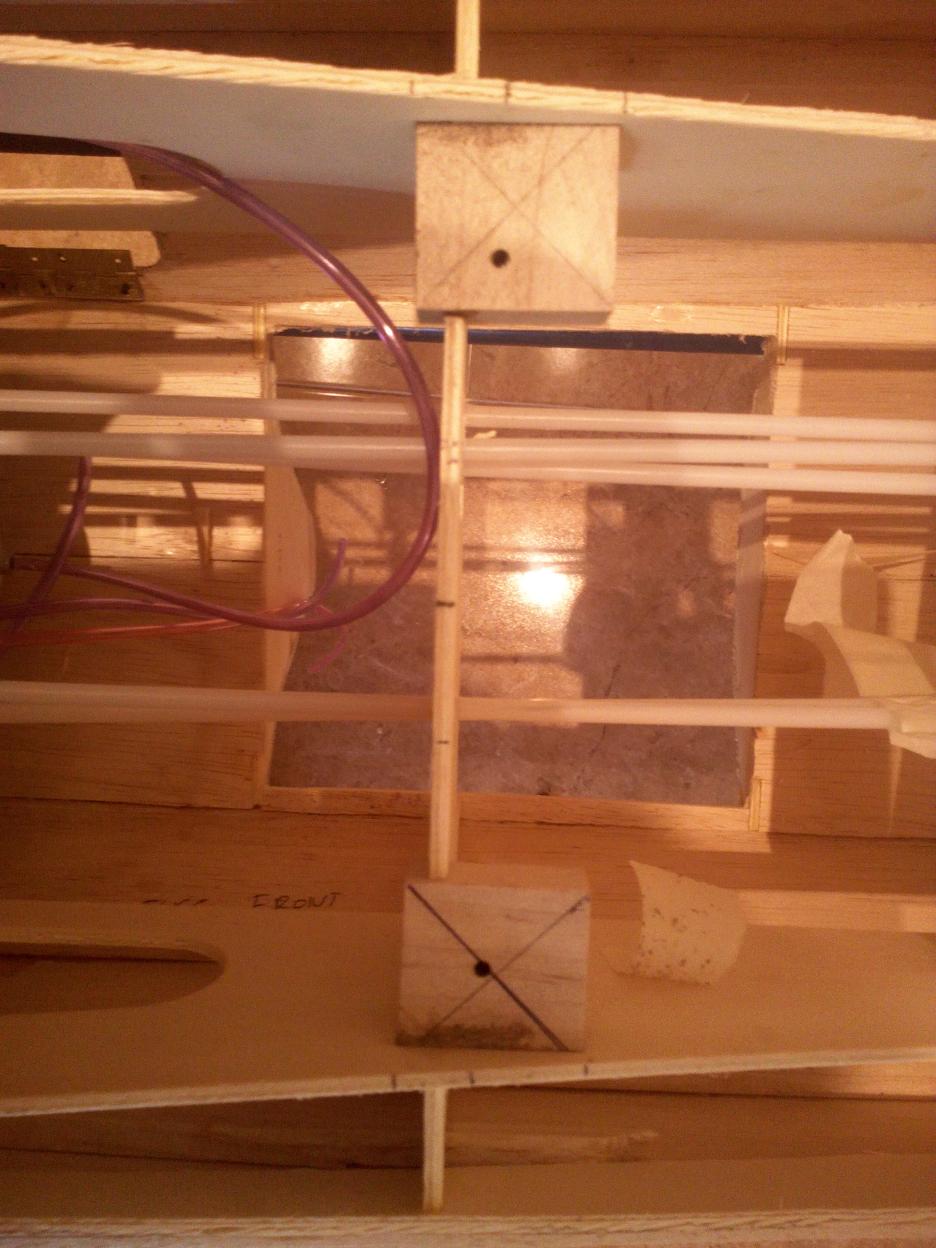

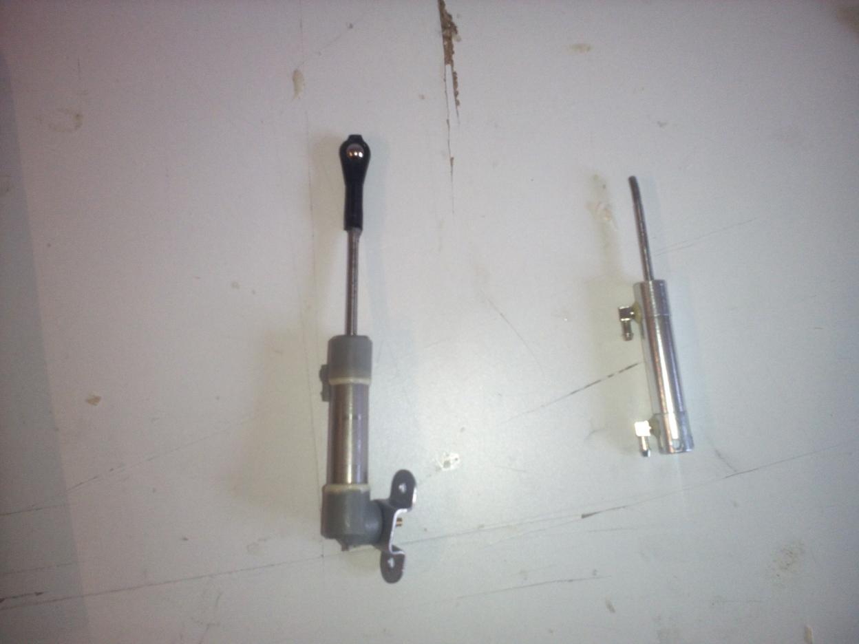

Hola,despues de darle muchas vueltas a si pongo compuertas interiores o no,y a la complicacion que supone,he dedicido(como no podia ser de otra manera) tirar p,alante con el tema.Despues de mi experiencias previas con el rollo de las compuertas,decidi que fuesen actuadas por aire,ya que si lo hacen movidas por un servo si no esta bien echa la instalacion hay muchos numeros de que el servo acabe chamuscado con el peligro que esto supone,Bueno pues.una vez decidido a hacer el movimiento con un piston,hay que decidir donde ponerlo ,el angulo adecuado,si tiene el recorrido correcto,si abre bien la puerta si cierra donde toca,etc etc etc.. :P :P :P :P ,en fin una comida de coco!!y despues de probar varios prototipos con acabados chapuceros y copiar algo de lo que e visto por ahi e optado por la siguiente configuracion,me parece la mas fiable y accesible.Todo este sarao "solo" para decidir donde pongo el actuador,,por otra parte esta el abisagrado ,ya que al ser la superficie del ala curva tiene su rollo..y menudo rollo!!!! :P :P

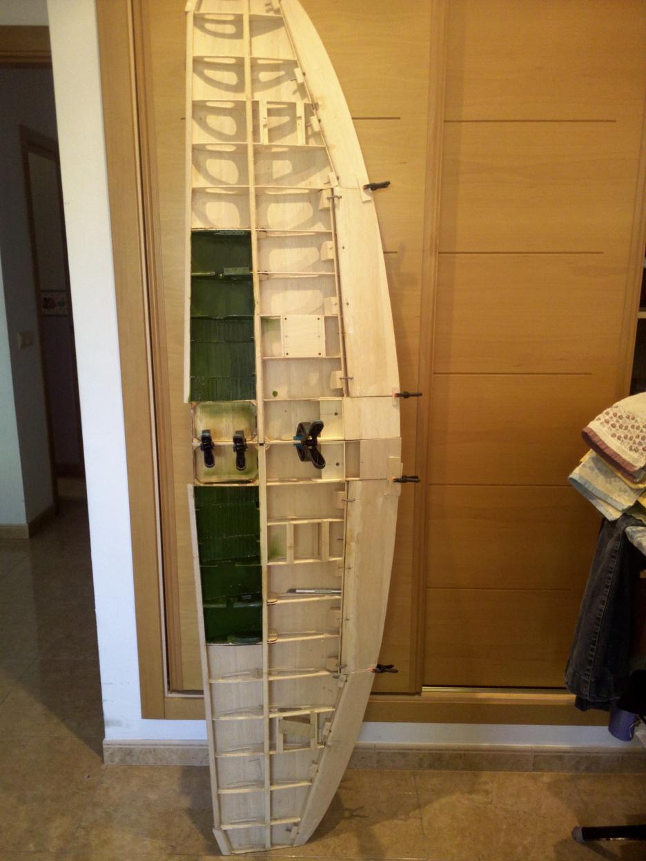

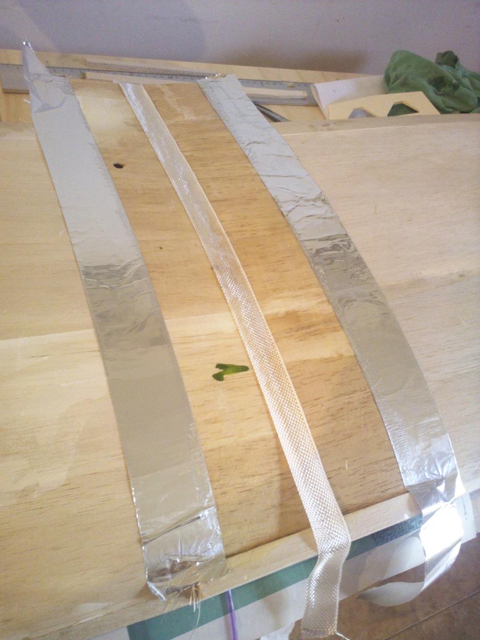

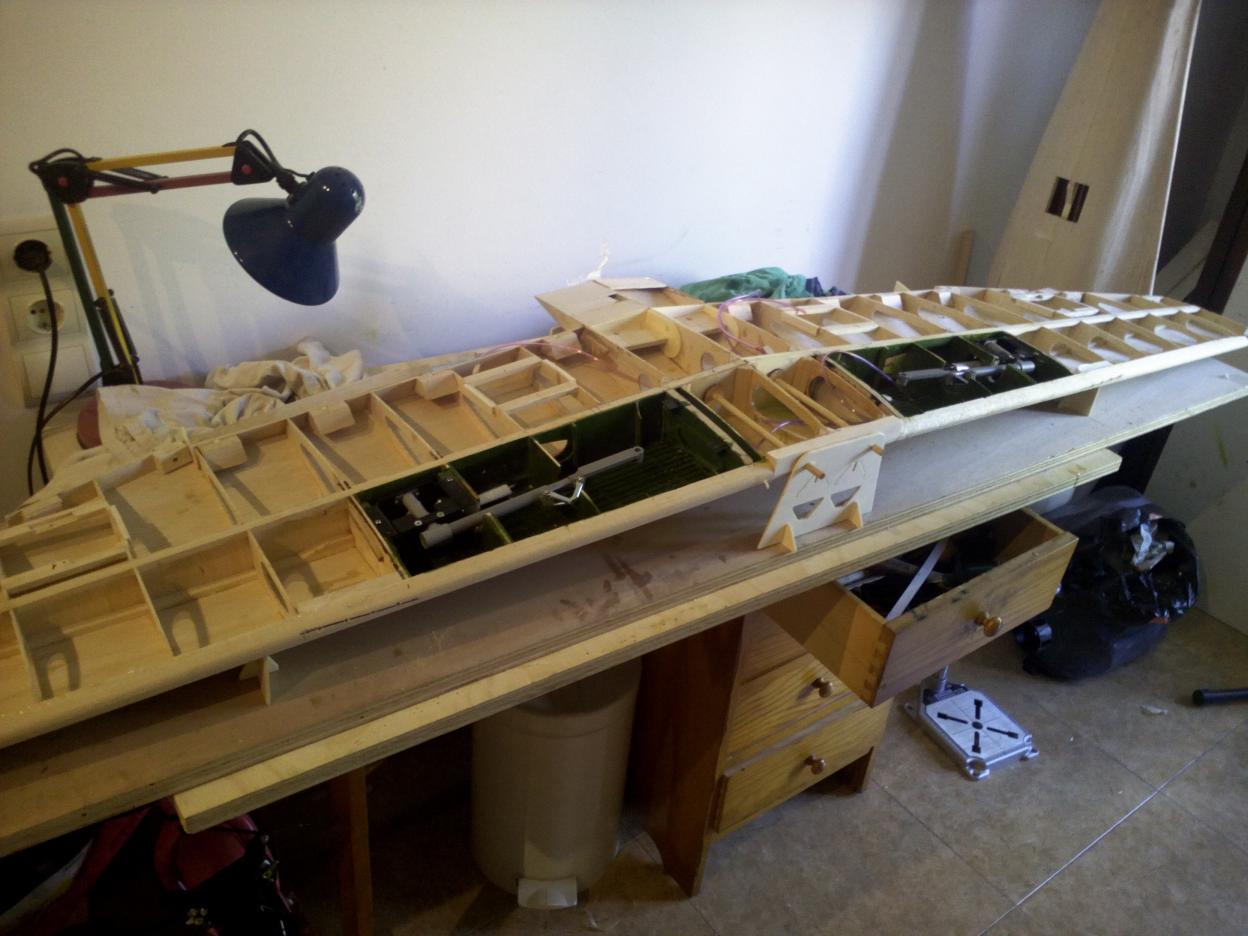

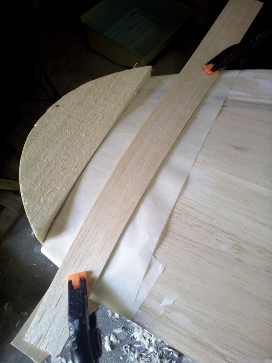

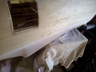

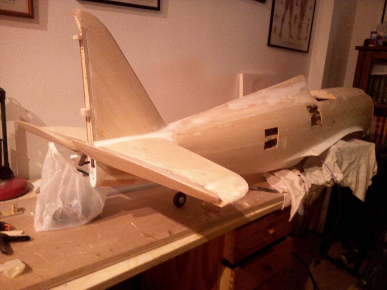

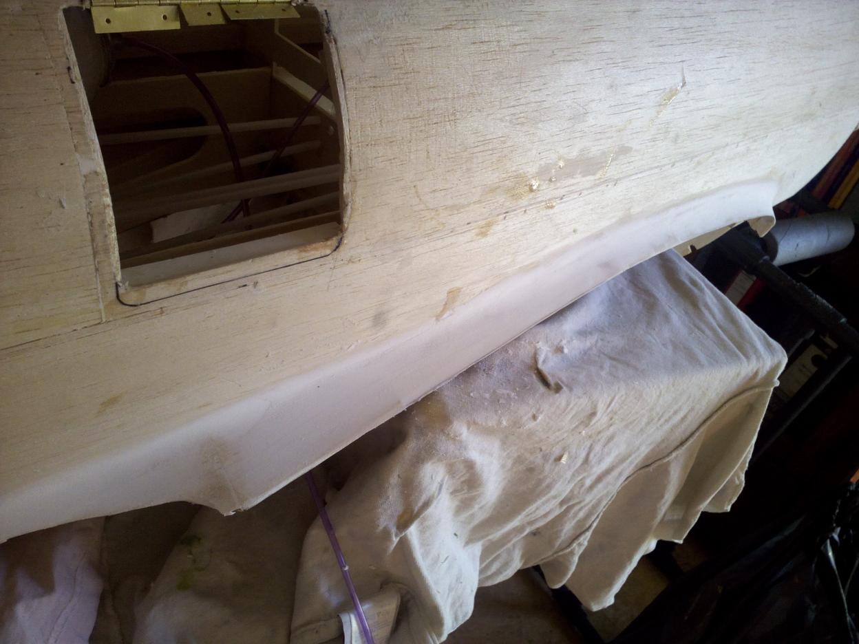

Wenas.y como ya no podía esperar mas al fin he pegado las alas definitivamente.Siguiendo los consejos de los que saben,e reforzado la junta de la parte superior de las alas con fibra.Lo que aparte de rigidez estructural va bien para que los tubos y demás cableados queden con los agujeros decentes(antes me quedaban un truño).Una vez resuelto este asunto. También he marcado los agujeros de las ametralladoras,ya que al estar sin enchapar la parte inferior las costillas me han servido de guía.Esta vez los agujeros de los cañones están paralelos al suelo como debe ser.Con el ala al revés sobre sus soportes he reforzado el larguero central con mecha de carbono:
La cinta plateada de la primera foto sirve para delimitar el area a enfibrar.una vez seca la resina se lija sobre la union de la fibra y la cinta y al quitar la cinta queda un borde recto y perfilado,aunque lo suyo hubiera sido emplear cinta de papel que sale mas facilmente.

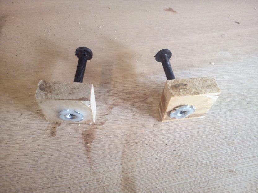

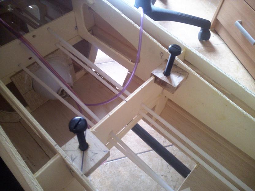

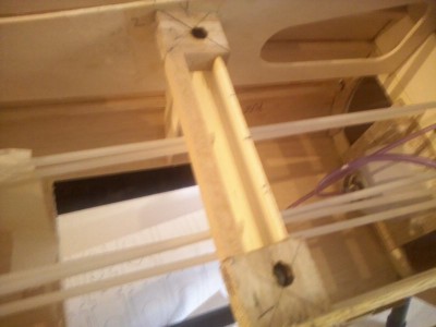

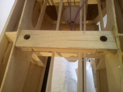

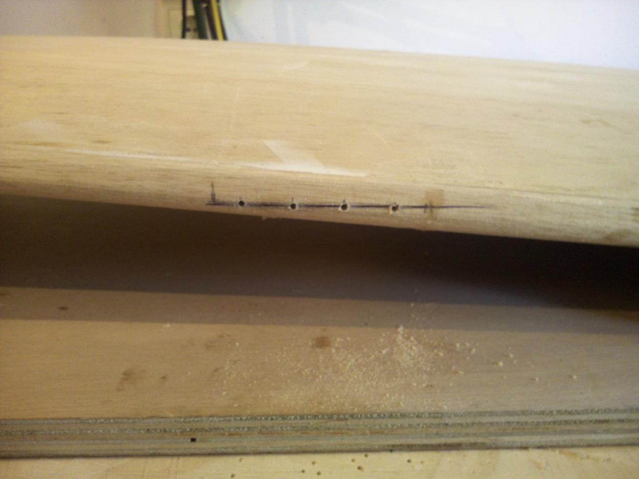

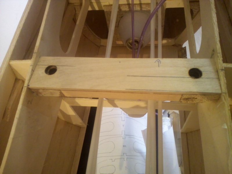

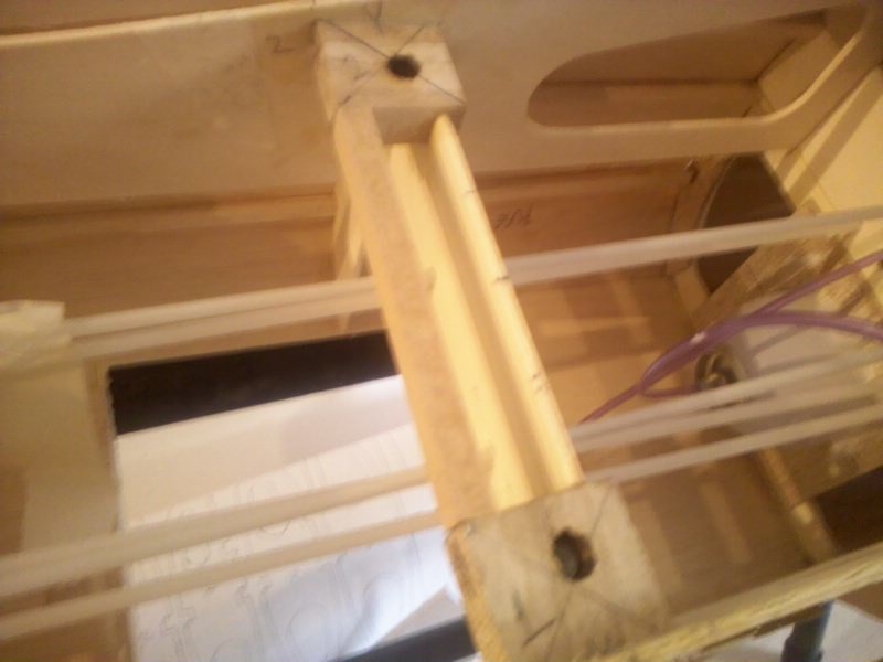

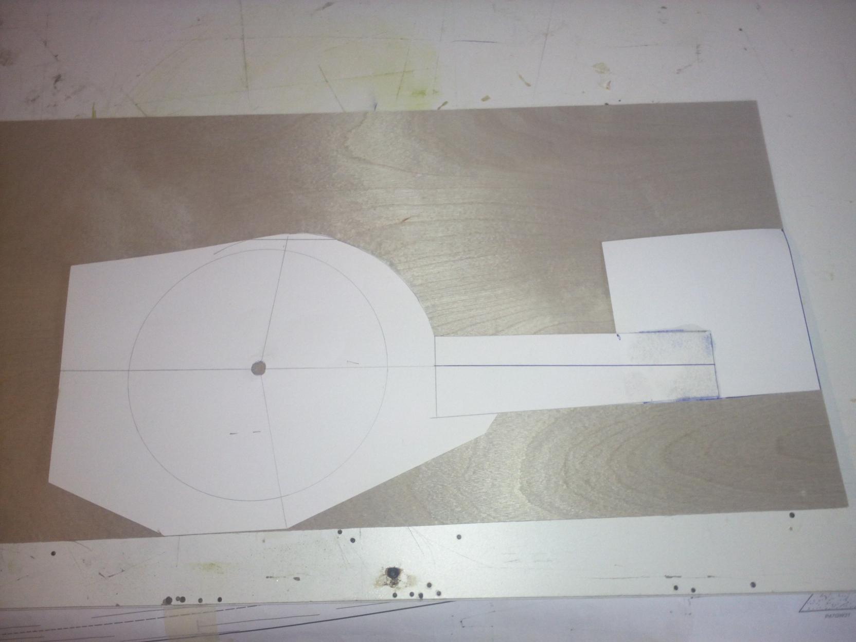

Gracias Manuel.Hoy le ha tocado el turno de la fijación de las alas al fuselaje.fuselaje. Segun las instrucciones una vez puestas en su sitio hay que taladrar a través de ellas hasta llegar al taco alojado en el fuselaje que retendrá el tornillo. Tambien pone que el tornillo hará la rosca en la madera ,y que hay que endurecerla una vez echa la rosca con ciano super liquido.Bueno pues como a mi esto me parece un peligro en un avión de 2 metros aparte de un churro de solución e optado por poner autoblocantes de 7 mm.Los primero agujeros que hice en los tacos siguiendo las instrucciones me salieron fatal,así que me e ingeniado una manera de que me queden bien centrados.
recortando la plantilla de la pieza de los planos ,la e pegado en una chapa de balsa que he recortado a tal efecto,buscando que queden bien centrados los ejes et voila!!! por supuesto los tacos bien pegados con epoxy y microbalones! :mrgreen:
pero mejor unas fotos en vez de tanta palabrería. :D
Si me permitís un consejo de uno que la ha cagado innumerables veces,ala hora de hacer un agujero ,no hacerlo con el diámetro final en primer lugar sino primero con una broca de pocos milímetros y asi sucesivamente hasta llegar al diámetro deseado,con esto evitareis las desviaciones.y comprobarlo 700.000 veces y cuado ya esteis seguros volvedlo a comprobar,y asi una vez y otra y otra y.... :? :? (y auns asi ,a veces la sigo pifiando bien!!! :( :( :(
agujeros siguiendo la sinstrucciones
plantilla de los planos sobre chapa de balsa
tornillos y autoblocantes nuevos de 7 mm
trabajo echo.!! encaja en el ala perfectamente!

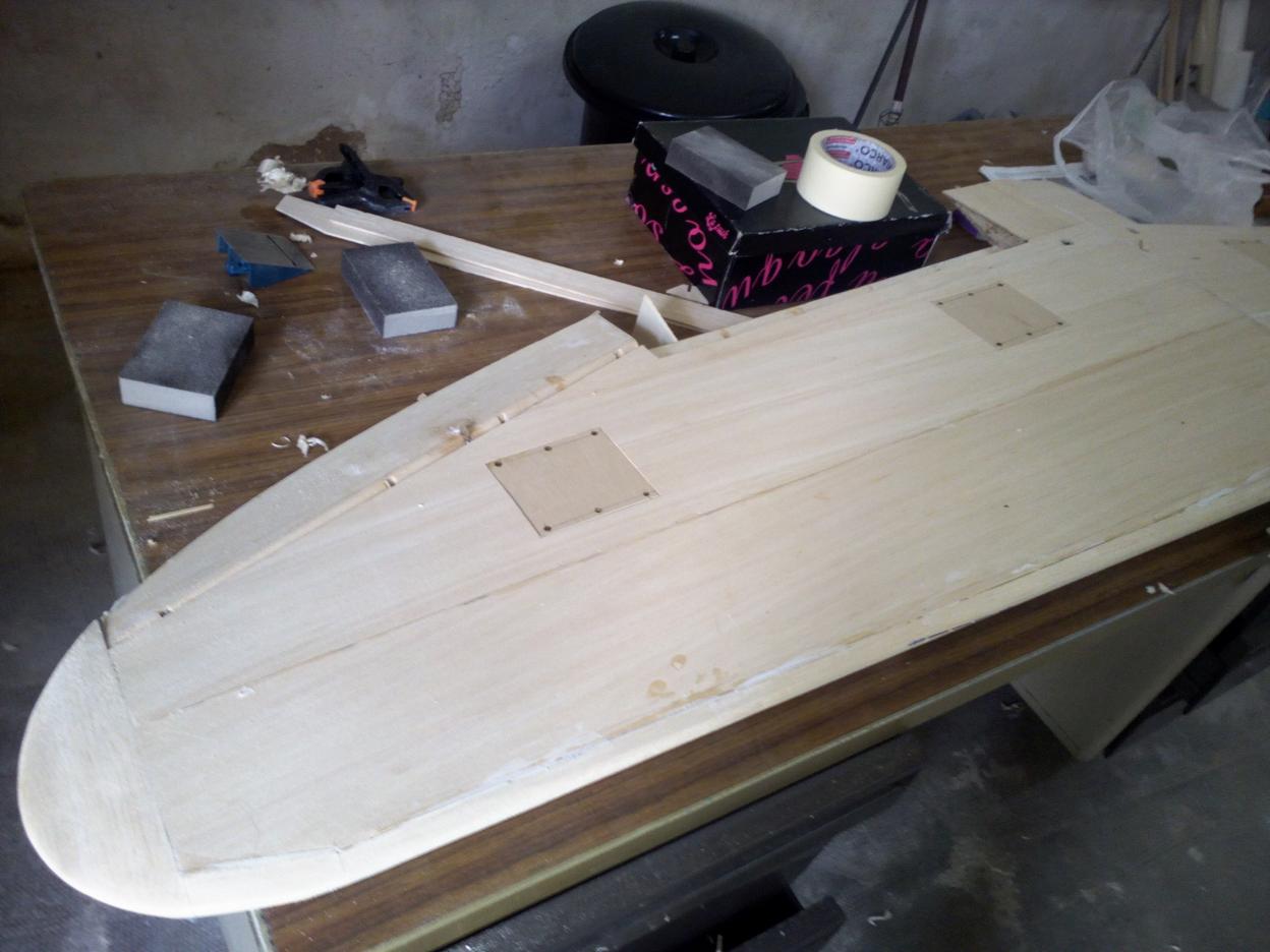

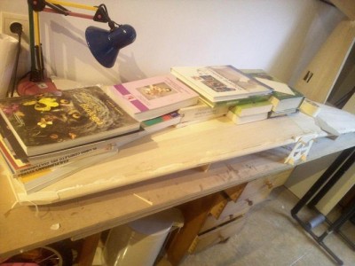

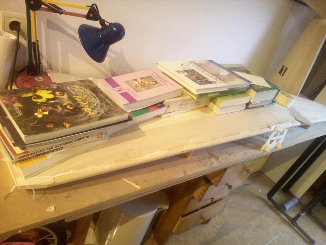

Wenas,la cosa avanza despacio,esta vez le ha tocado al enchapado de las alas,al igual que con la parte superior se hace encolando varias tablas sobre una superficie bien plana.luego de ajusta al contorno,y pegado con cola blanca,para mantener el enchapado en su sitio e uilizado "el peso de la cultura". :D

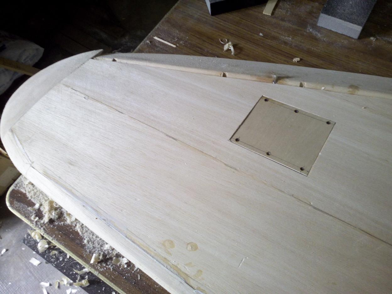

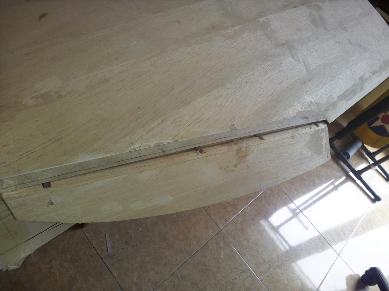

Hola.con el ala enchapada he pegado los marginales(creo que se llaman asi :oops: ),y ahota toca hacer muuuuuuuuuuuucha viruta para que queden como debe ser.tambien esta echo el cajeado de los servos ...mañana seguire con la lija!!! :roll: :roll:
Lo que mas me quita el sueño es pensar que el saito fg 60 entra en el carenado....eso si que me provoca angustiasssss :mrgreen: :mrgreen: :mrgreen: :mrgreen: :mrgreen: !!!
la cinta adesiva es para proteger la plancha de balsa,y los listones con pinzas para tener el aleron centrado.

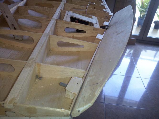

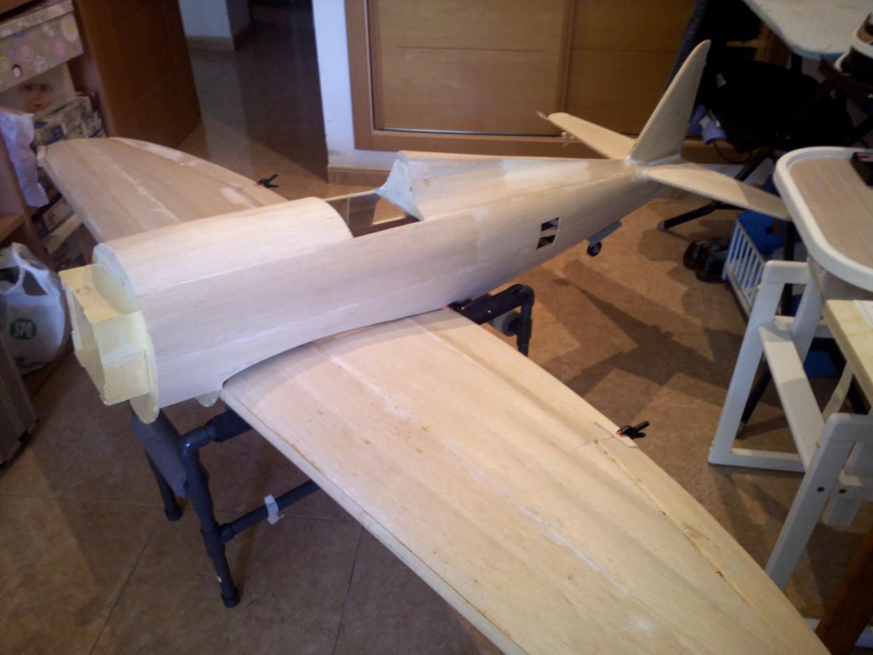

Hola,el fin de semana a sido productivo,el ala ya esta lista para montarle la panza.los alerones ajustados y lijados.Tambien le di otro pequeño empujon al fuselaje,por otra parte y siguiendo el consejo de los que mas saben(muchas gracias) he reforzado la zona de anclaje del ala al fuselaje.Si bien yo por mi cuenta ya hice mejoras en cuanto a la sujecion de los tornillos,ahora he añadido un larguero de haya y una base de contrachapado finlandes de 3 mm con lo que la zona en cuestion ha ganado mucha robustez!!! :D por supuesto pegado con epoxy y microbalones!
asi lo deje yo
trabajo terminado

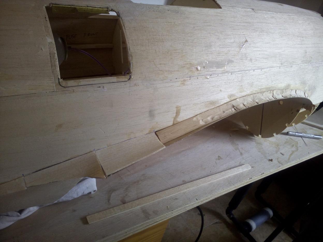

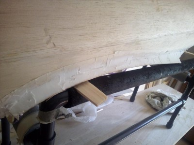

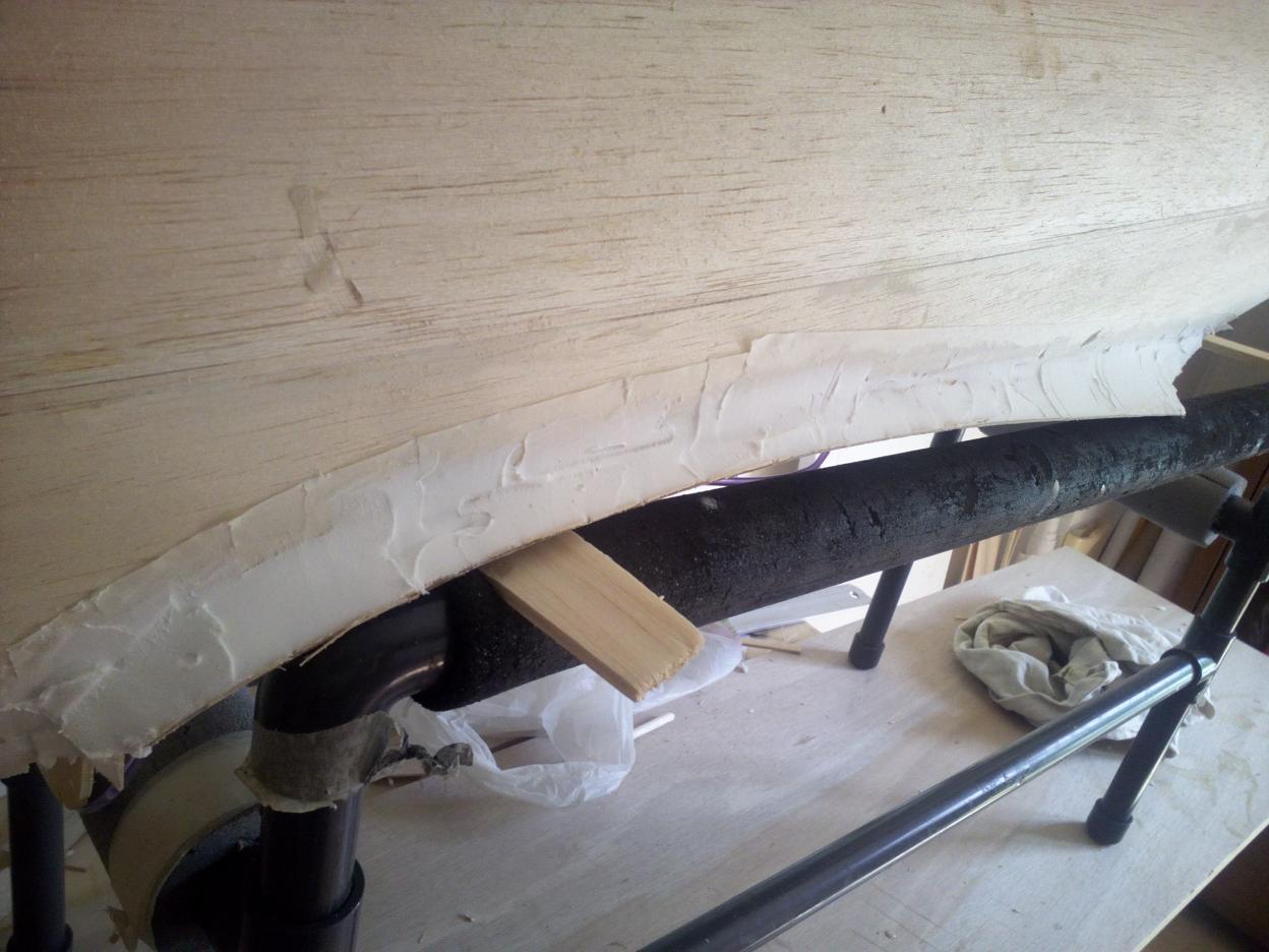

ya he resuelto el asunto de los karmans,no se si pq ya no es la primera vez que hago esto pero esta vez me ha resultado mas sencillo,el material empleado es tablero de 0,6,chapa de balsa de 1,5,liston triangular de balsa de 1cm.y masilla pluma. Es un proceso lento pq hay que dejar secar entre capa y capa de masilla,luego lija y otra capa mas hasta que queden totalmente lisos y con la forma deseada.Tambien e dejado listos los elevadores.y el timon a falta de fibra,a ver si la semana que viene puedo dejar lsito alerones y flaps y enfibrar las 7 piezas. :D
dejo unas fotos del proceso de construccion de los karmans y de los elevadores listos.
