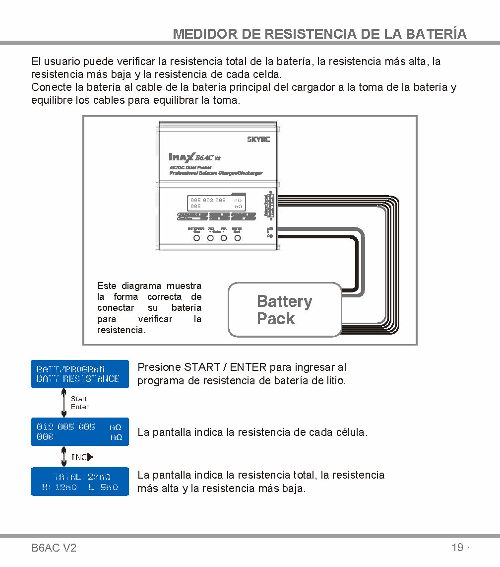

Hola pirulelo:
Si tu cargador tiene para medir resistencia interna de las celda, lo que tienes que hacer es buscar el programa correspondiente.
En mi SKYRC B6 mini esta en:
BATT/PROGRAM
BATT RESISTANCE
Cuando estés en este programa conecta la batería como si la fueras a carga y pulsa star y en pantalla tendrás los dados de resistencia de cada elemento.
Te adjunto una foto del manual por si te sirve de guía.
Raúl.

LUAR escribió:Hola pirulelo:
BATT/PROGRAM
BATT RESISTANCE
Raúl.

Hola pirulelo:
Eso es normal, ya que la resistencia interna depende entre otras cosas del estado de carga de la batería.
No te dará igual si esta descargada, a media carga o totalmente cargada.
Raúl.

Hola pirulelo:
No creo que haya una mejor manera, sino que siempre lo hagas en las mismas condiciones de carga, para poder evaluar su evolución con el uso y el tiempo.
Raúl.
