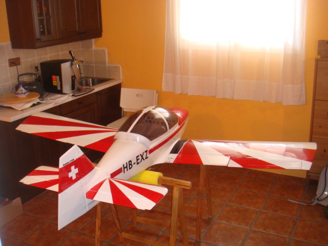

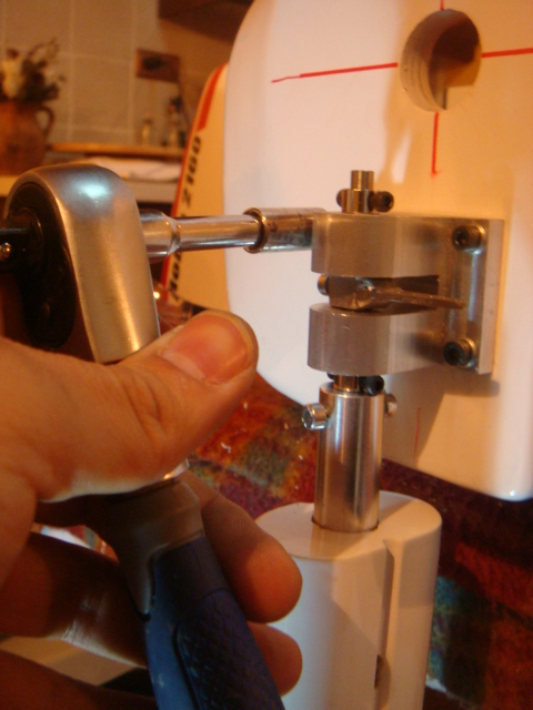

Bueno me ha costado un poco pero ya he empezado con el montaje del robin.

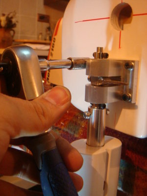

He empezado por colocar el tren principal y delantero.
Primer problema que me encuentro es que me falta el brazo de direccion
que me ha tenido que fabricar un amigo.

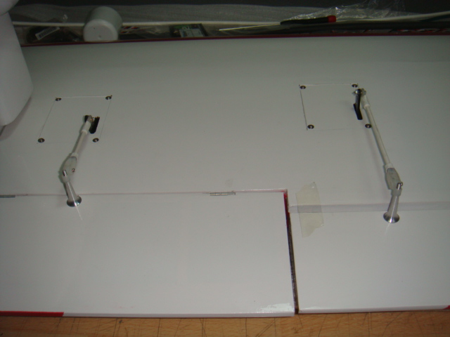

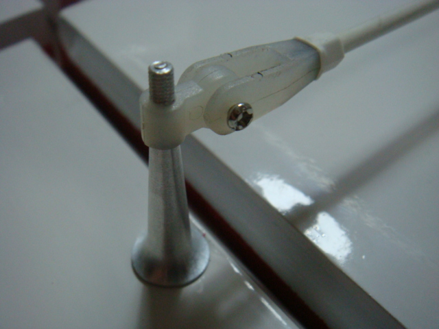

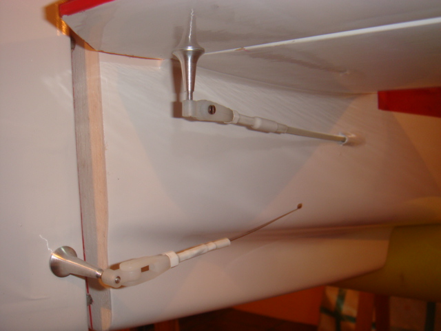

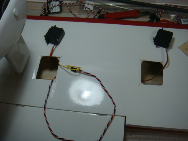

Despues he colocado los utiles de mando de las alas,
colocando los mandos de alerones y flaps.
mandos
mandos 1
servos
tren principal
tren delantero

Los servos que le he comprado son 10 tower-pro con piñoneria metálica y 12k de torque.
Ya se que es excesivo para este avión (sport) pero mas vale que sobre a que falte.
Por cierto los he comprado en hobbyking y me he ahorrado la friolera de 80€.

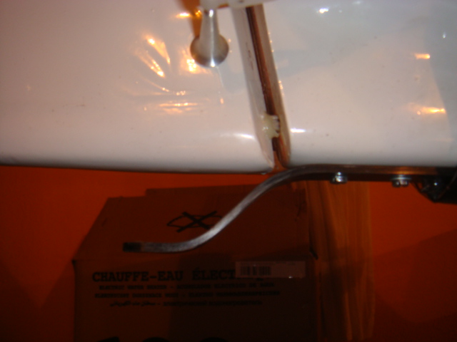

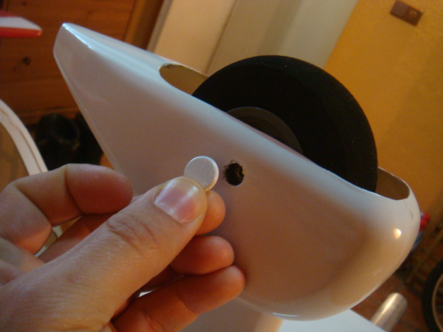

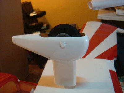

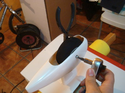

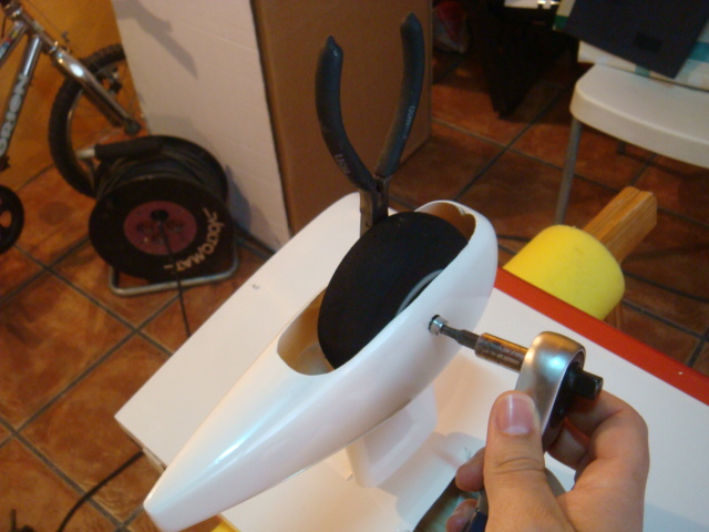

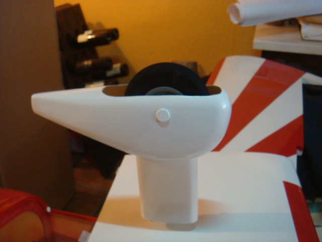

para colocar las ruedas de tren principal hay que taladrar el carenado para colocar el tornillo del eje.
Aunque podemos disimular el taladro con un tapon blanco de los que se utiliza para los armarios.
el resultado es bastante bueno.
saludos.

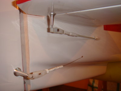

Tambien le he instalado los mandos del conjunto de cola, cubiertos con termorretractil de color blanco, que lo disimula bajo las alas.

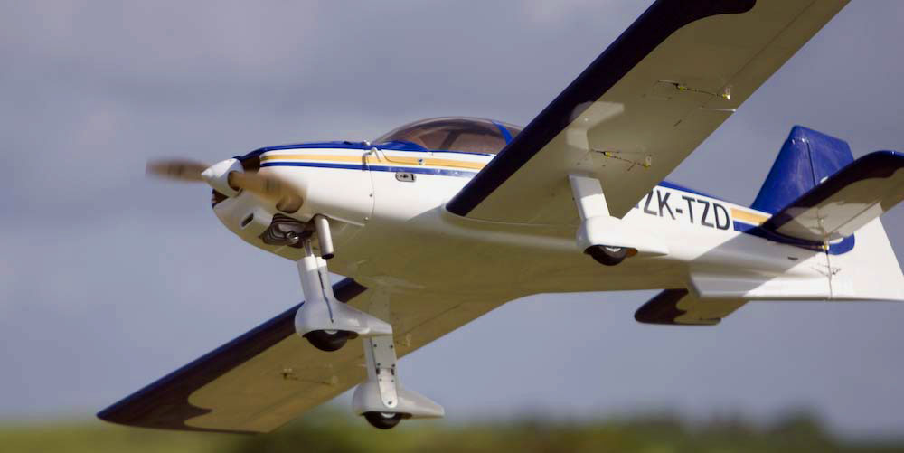

Que bonito te esta quedando Alvaro,espero que la decision del motor sea la correcta,por internet vi un video de esta avioneta y tenia un DL50,a vert si lo encuentro,otra cosa,¿Vas a usar Y con esos servos?no me agas muchas cuentas pero creo que esos servos con Y no van.

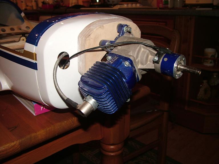

Seguramente el video que has visto sea este.
http://www.youtube.com/user/alvaroelavi ... Jw2pqzAgWo
este lleva un ZDZ50, pero lo que me resulta extraño es que estando instalado a 45º tendria que llevar un canister, pero no se ve por ningún lado y en el interior del fuselaje no tiene espacio para instalar uno. No se como lo ha hecho.
Estas son las fotos.
Donde queda el escape?. Si fuera el escape original, se verias por la parte inferior pero no es así.
Última edición por alvaro74 el Mié, 23 May 2012 23:02, editado 2 veces en total.

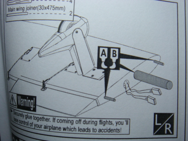

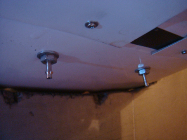

En cuanto a la sujeción de las alas al fuselaje barajo tres opciones:
La primera tal como indica el manual, que consiste en pegar con epoxi la bayoneta al ala, pero no me seduce la idea, ya que si en un mal aterrizaje se dobla la bayoneta, tendré serios problemas para extraerla.
La segunda opción seria la que indican en el reportaje publicado en la revista AEROTEC de un robin electrificado, que consiste en colocar cancamos en ambas alas y unirlas con una goma,"me resulta algo rudimentario".

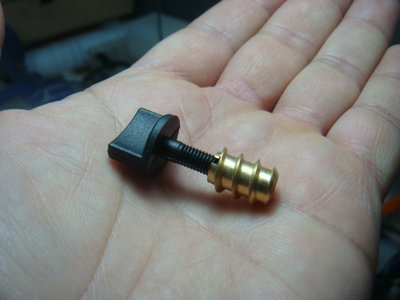

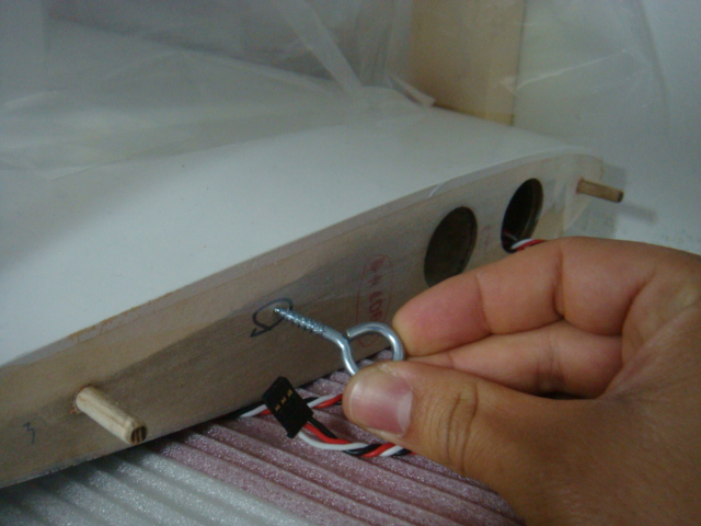

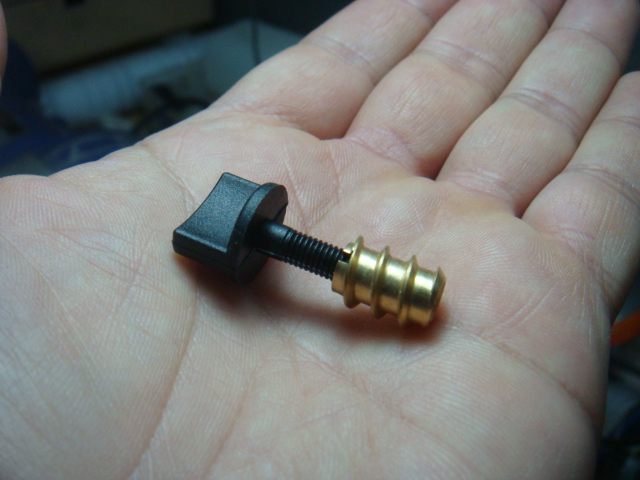

Y la tercera opción y por la que creo que optaré seria colocar en las alas unas tuercas de metal autoroscadas de metrico 6 y sugetar las alas con tornillos de palometa desde el interior del fuselaje.
primera opcion
segunda opcion
tercera opcion

Muy buenas Alvaro,pues a mi me gusta la segunda opción,abre un poquito el cáncamo, y le metes unas buenas gomas de ala a ala y mas seguro que eso ...............
Por Vicente Bonet
#1042281
Si aceptais mi opinión creo que las dos opciones son perfectamente válidas (tanto la del cáncamo como la de las palometas).
Por mi experiencia, si tengo buen acceso a la zona, preferiría montar la del cáncamo, una buena goma hace bien el trabajo y es más rápido de montar y desmontar en el campo. Pero bueno, la decisión es tuya, emplea la que quieras, las dos valen.
Tanto si empleas la del cáncamo como la de rosca, deberás poner algún taco de madera más dura en el lugar donde vaya anclado el cáncamo o la rosca. Imagino que ya lo tendrás en cuenta, es lógico, pero como uno ya se acostumbra a ver de todo...,

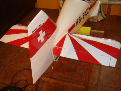

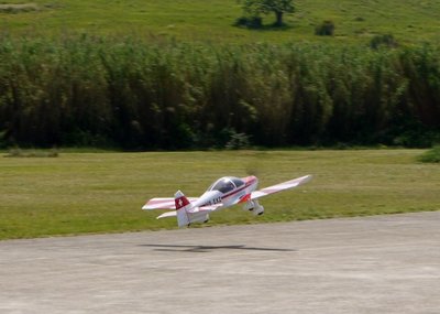

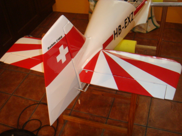

Primer despegue del Robin 2160.
Nada mas salir, ya empezaba a escorarse un poco a la izquierda, debido al torque del motor.
Es la mejor foto que tengo del robin en vuelo. :|
En el próximo vuelo, pienso hacer un reportaje de video acojonante. :wink:

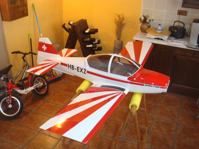

Os enseño unas cuantas fotos de algunos detalles en el montaje del Robin.

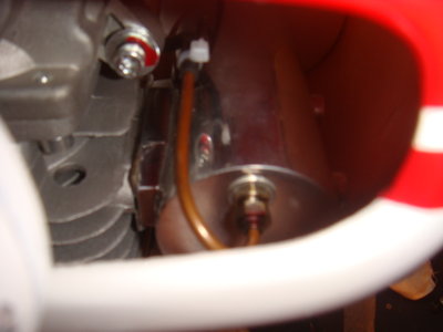

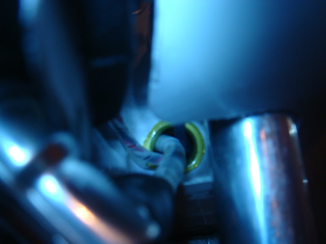

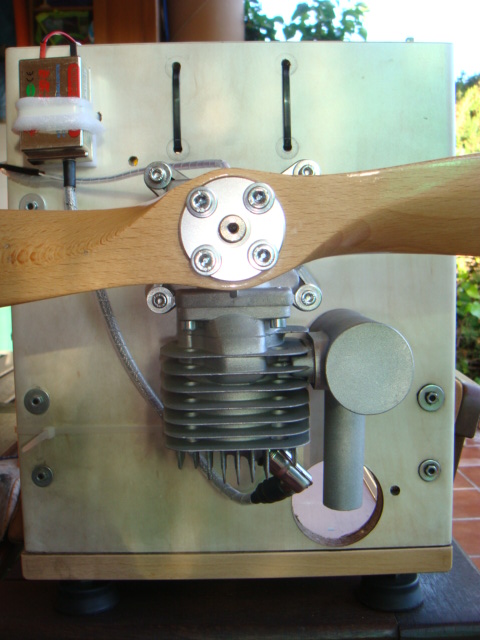

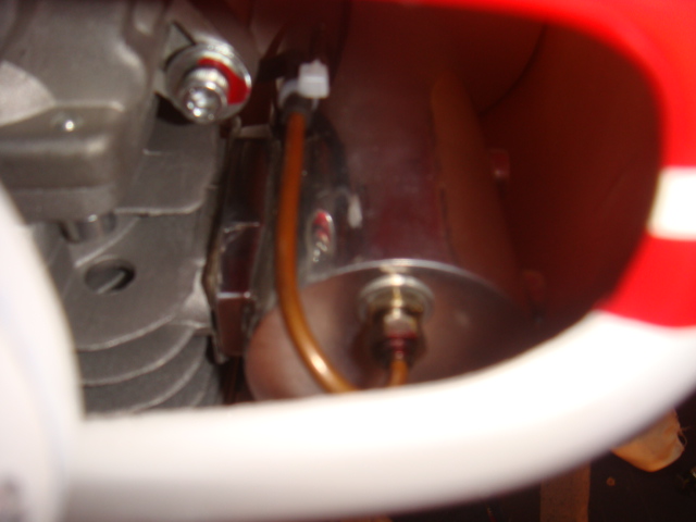

He abierto un agujero en la parte inferior derecha del parallamas por donde pasa el cable del encendido, la pipeta de bujia y el tubo con el liquido para humo al exterior del fuselaje.
Tambien se puede apreciar el detalle de la entrada de aceite para el humo en el nuevo escape, con el que
espero haber solucionado con el, una pequeña fuga de aceite que tenia el antiguo escape por uno de los pernos
que lo sujetan al cilindro.

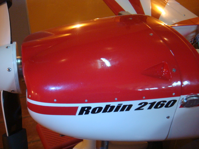

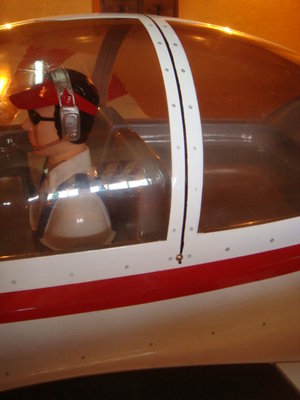

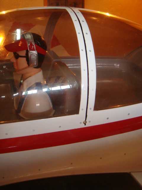

tornillos de sujecion del carenado y remaches simulados.
respiradero del deposito de combustible y del deposito de humo.
remaches simulados por el fuselaje

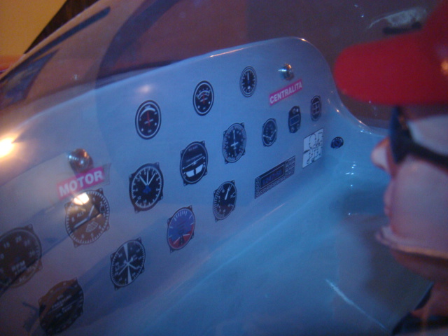

leds avisadores en el interior de cabina del avion

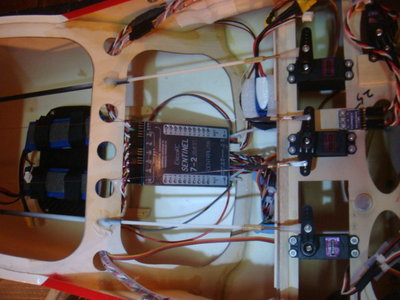

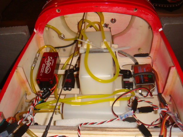

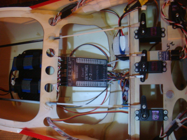

CDI, bomba de humo, servos de direccion y gas, y deposito de combustible y liquido de humo.
servos de cola, profundidad y aire. centralita lipos y receptor.
