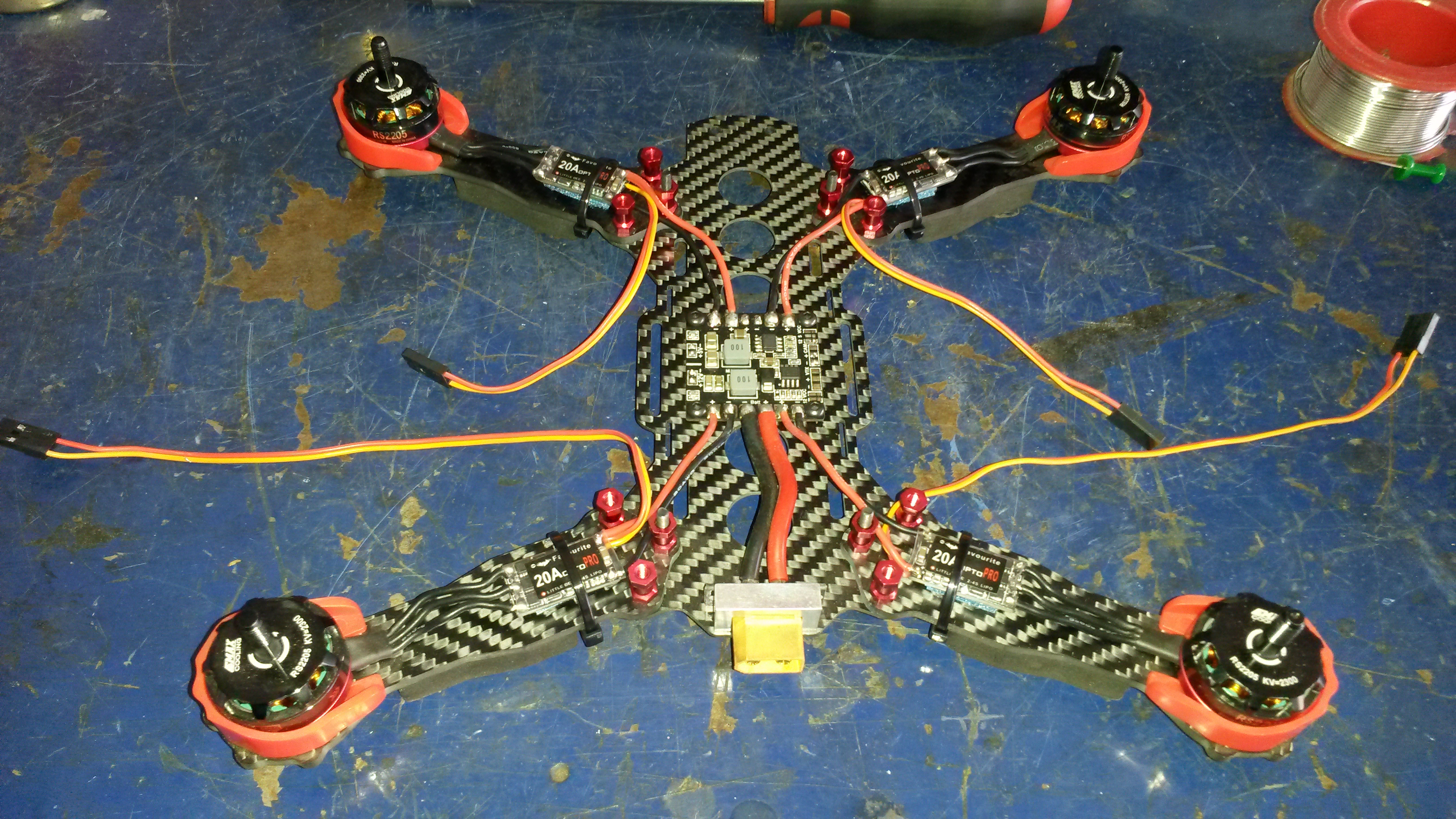

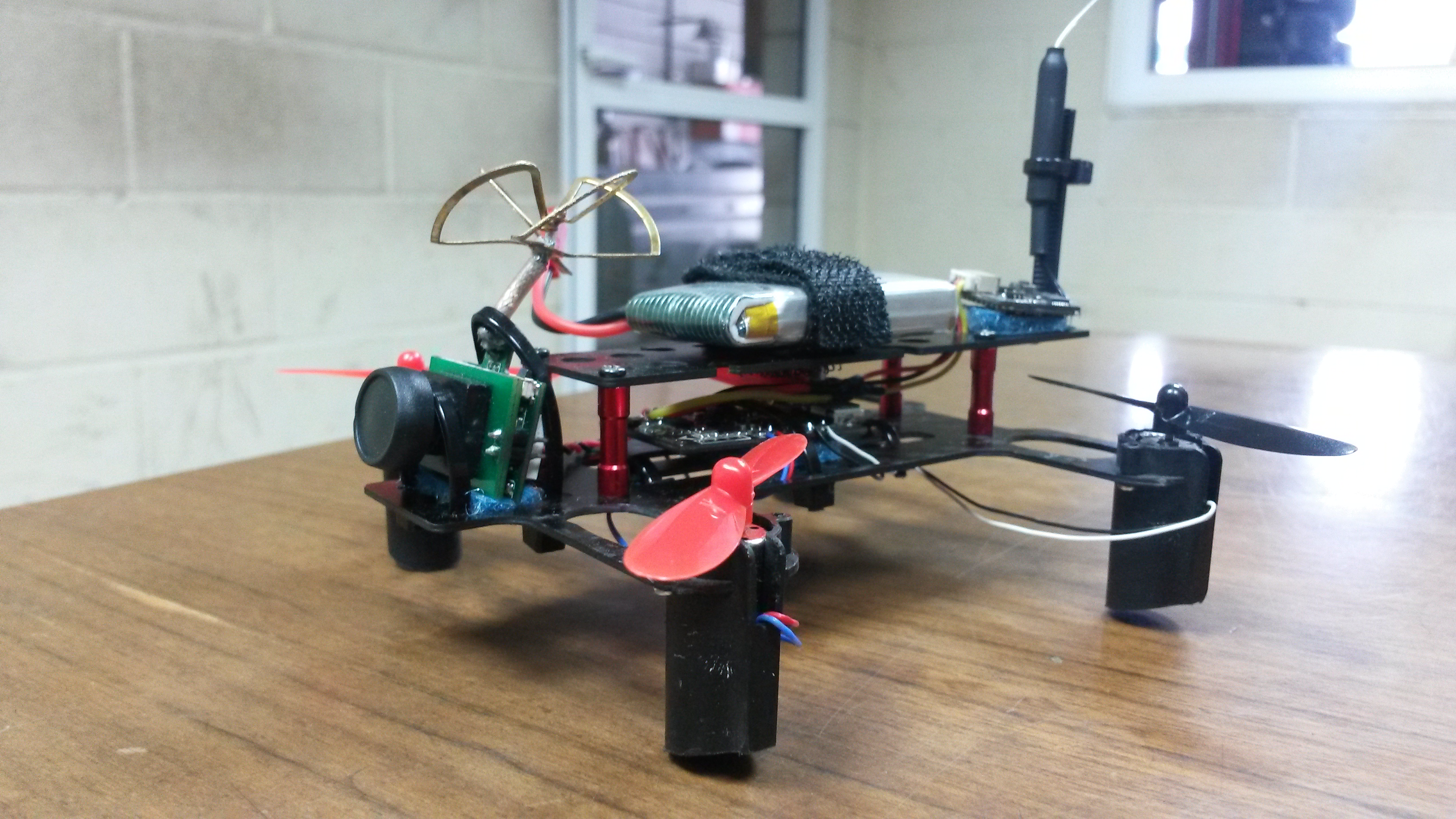

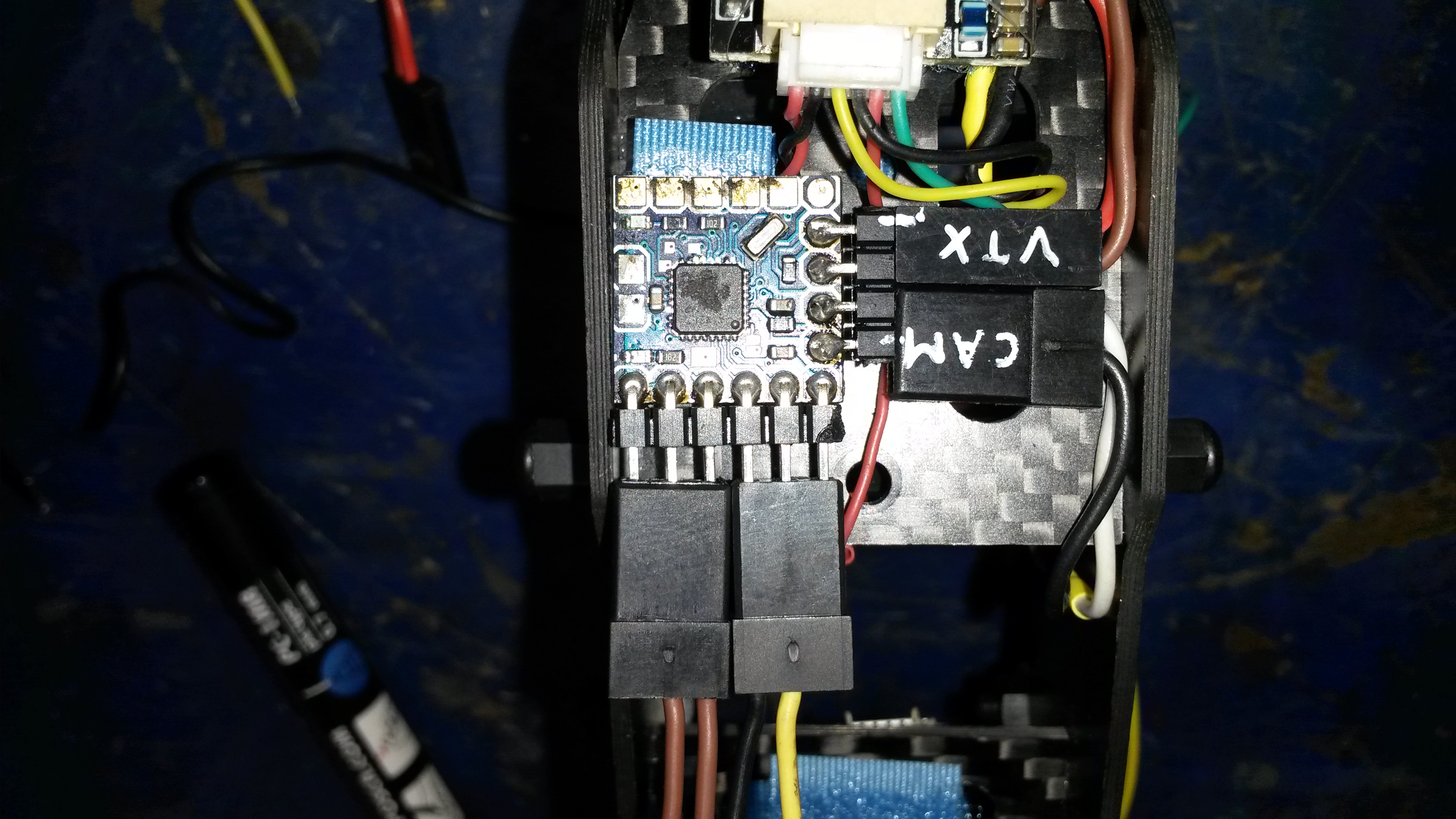

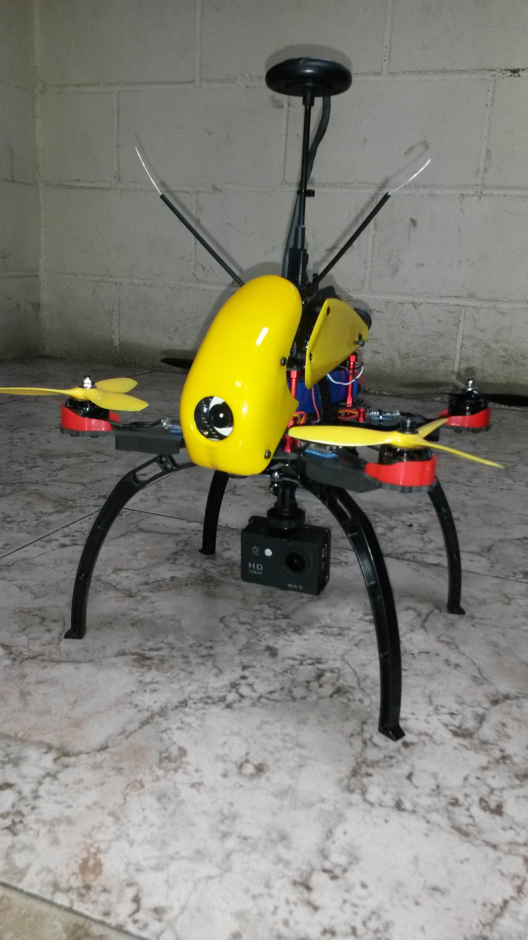

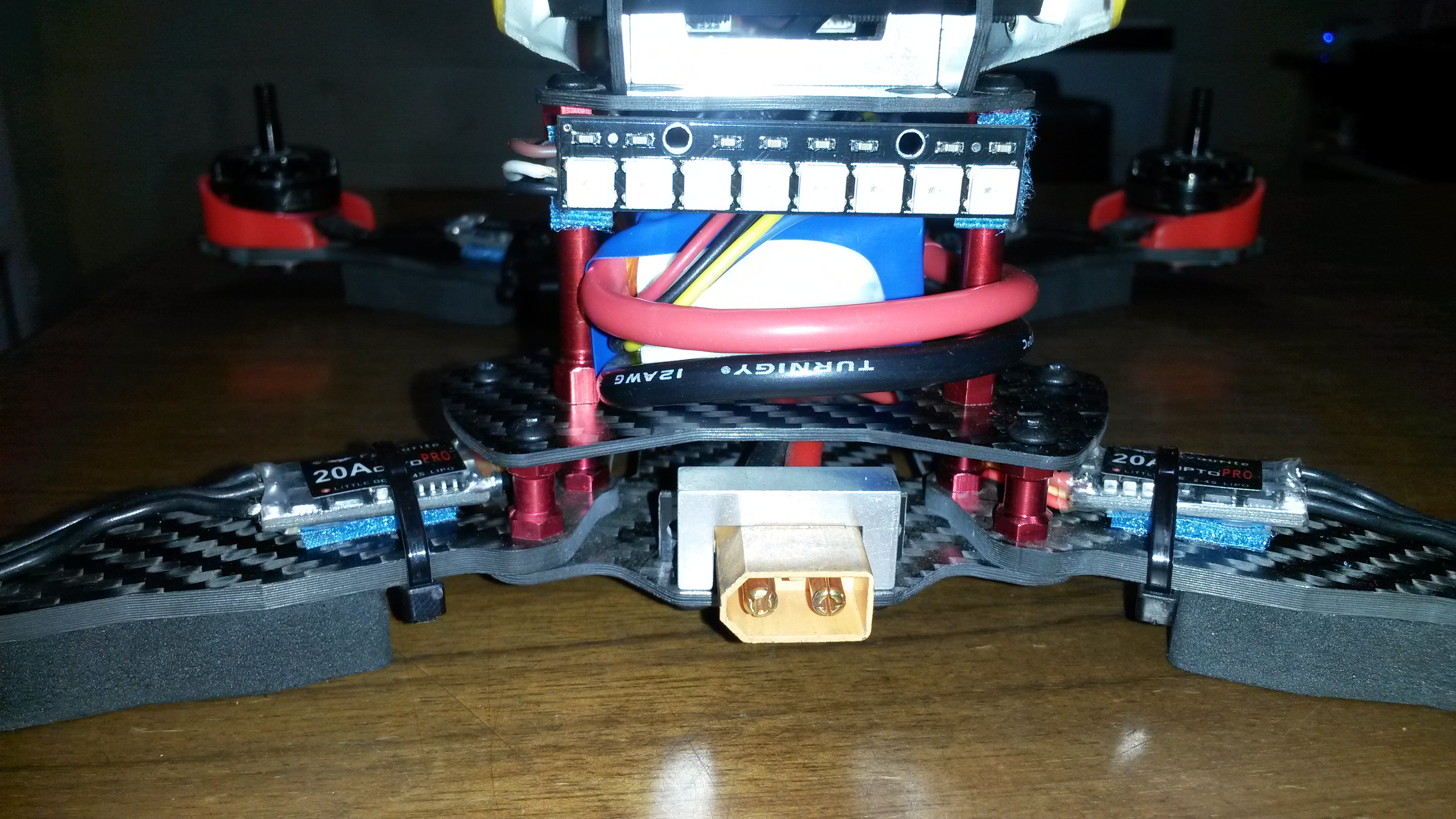

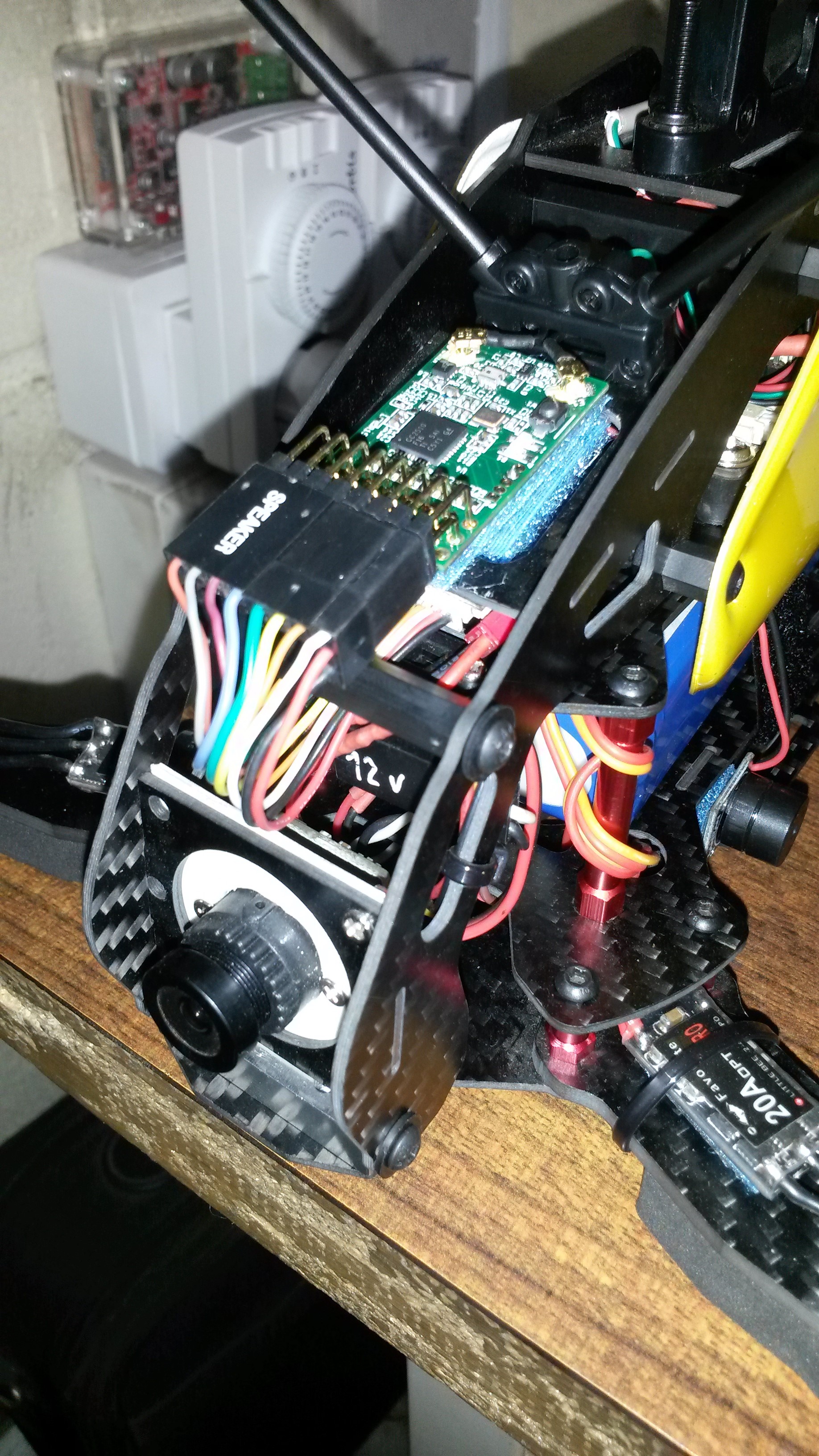

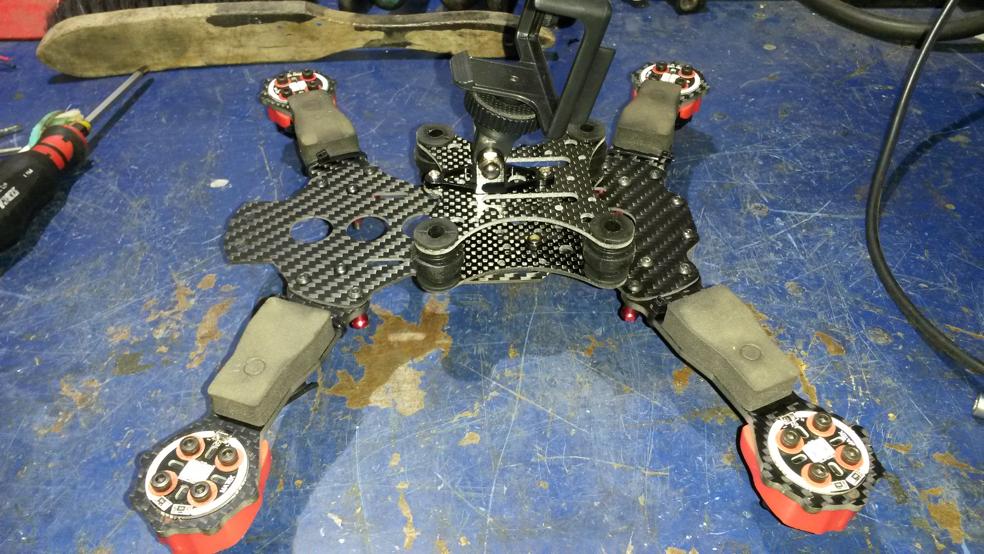

Bueno pues aquí os dejo mi proyecto "infinito" del robocat 270.
Digo infinito, porque evidentemente....no se acaba nunca!! Desde junio del año pasado llevo con el y a ratos perdidos y con mucho reciclaje....he podido "medio terminarle". Digo medio terminarle porque de tanto reciclar, he puesto algunos componentes que no me terminan de convencer y al ver lo bien que vuela el bichino pues veo que se merece buenos componentes.
El receptor es el gran cafre de todo el sistema, pues tiene salidas PWM y no tiene RSSI, así que en cuanto pueda le meto uno con salida PPM y RSSI y así quito el conversor PPM (cacharro de por medio con muchos cables y consumo extra) y la salida RSSI pues eso, para ver la intensidad de señal de la emisora en la pantalla FPV.
Seguramente también le cambie la controladora SP racing f3 por una f4 con OSD integrado y así quito también el micro minimosd (misma historia que el conversor PPM....cacharro de por medio con muchos cables dispuestos a fallar y consumo extra...)
Así que de momento vuela muy bien, pero le quiero mejorar.
El firmware de la controladora, estoy probando inav y la verdad es que va de miedo la navegación por GPS, mantiene altitud y posición bastante bien y me falta probar la función RTH y ya si me animo con el "follow me" a ver que tal sale la cosa.
De momento le tengo operativo y aquí van unas fotos del proceso (no demasiado detallado)
Soporte camara deportiva ya adaptado

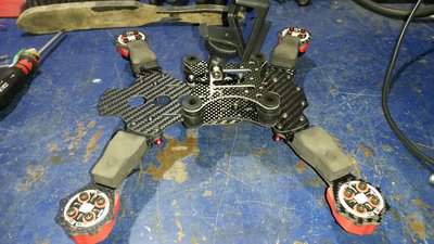

Todos los cables saneados

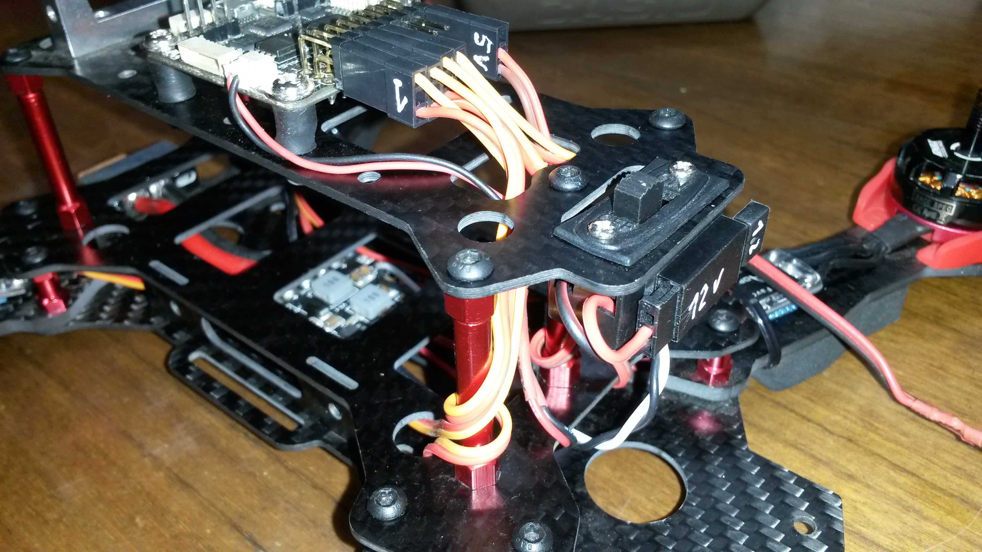

Interruptor para los 12v del bec para VTX.

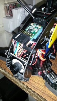

Cableado del receptor...vaya kk

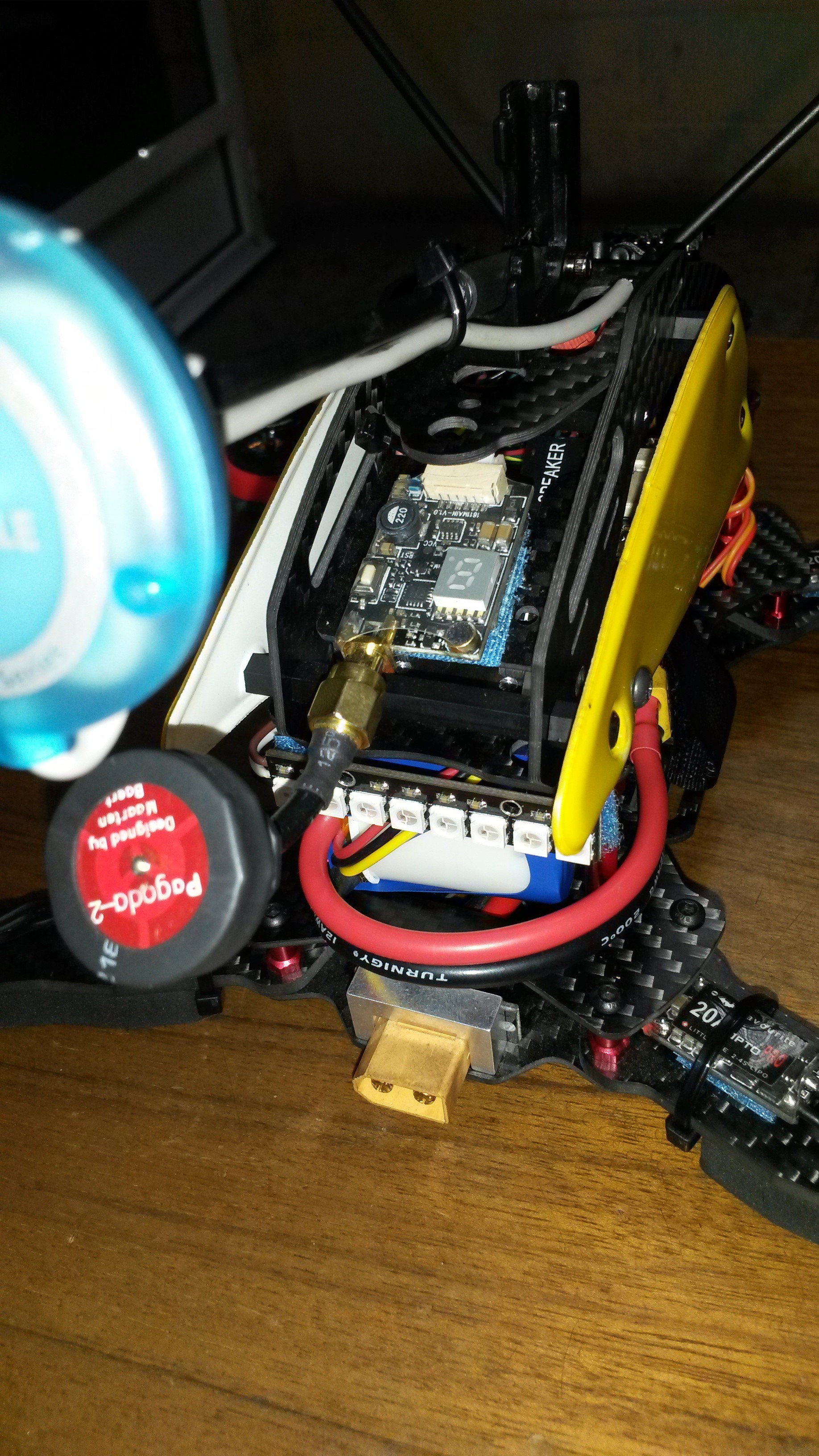

VTX con antena pagoda y el GPS medio cortado.
La tirilla led aun sin sujetar..con velcro...
Microminimosd

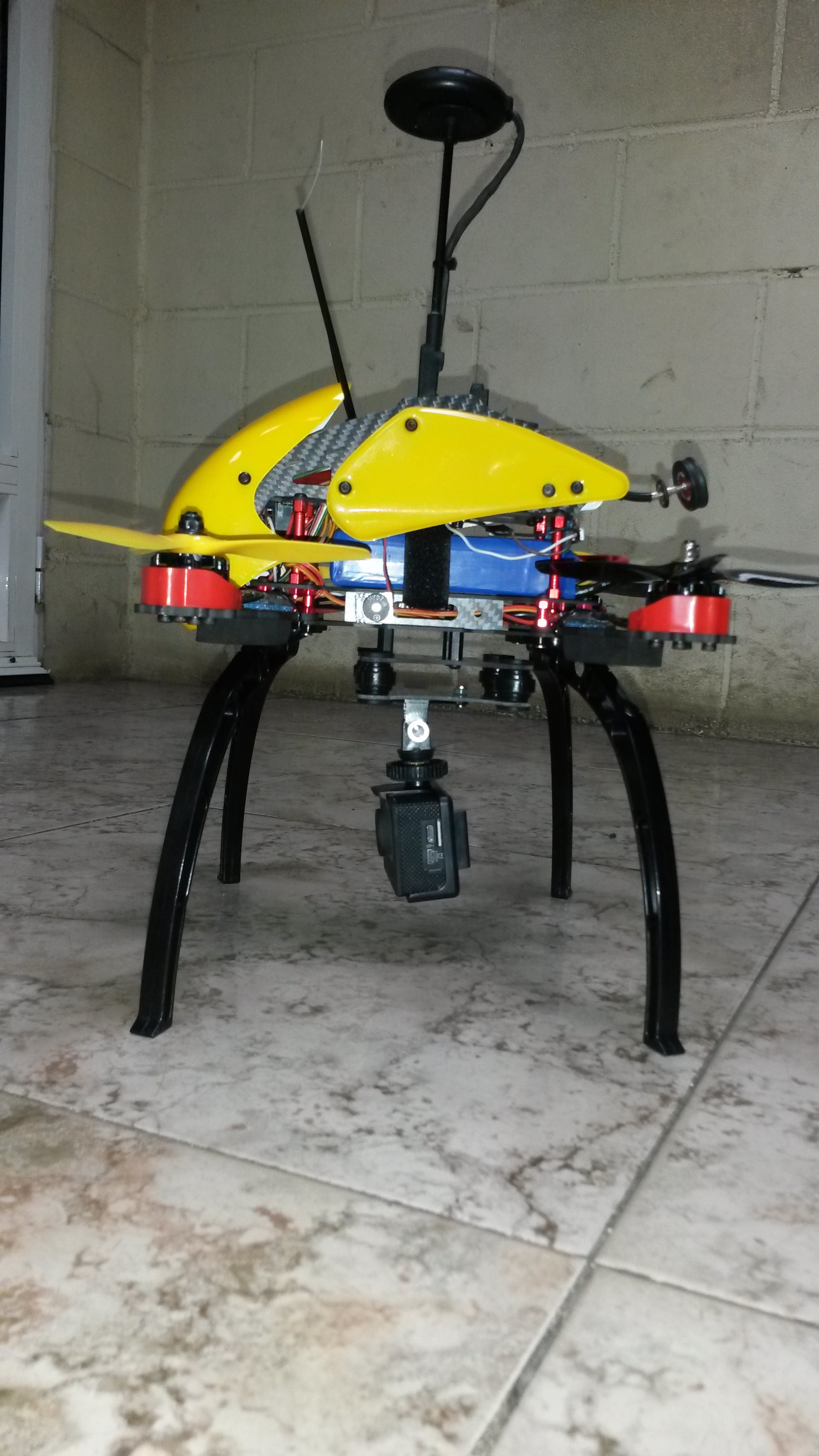

Con las patas largas para la camara deportiva

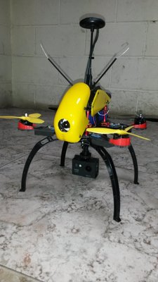

Otra de perfil. Para vuelo tranquilo de video
Este es el hijo pequeño! :)
