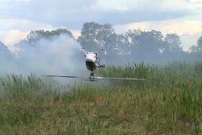

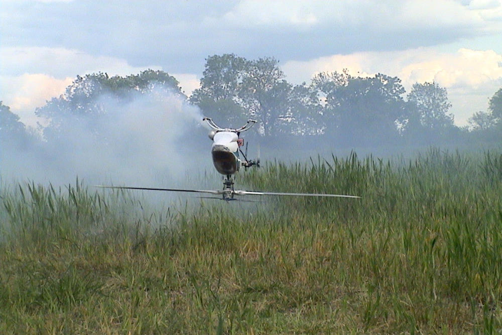

Por saturndj
#466351
Lo del buscador es la mejor idea que te ha dicho luixito porque podras encontrar infinidad de post hablando de esto.
En resumen a lo que preguntas es abrir un poco mas la aguja de alta, lo arrancas haces un tanque en estacionario (siempre observa que eche mucho humo blanco el heli), el siguiente tanque un vuelo tranquilo y al tercer tanque ya puedes darle caña cerrando la aguja de alta un poquito hasta que veas que el heli responde mejor.
