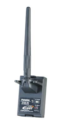

¿Sabeis que alcance tiene la emisora FP-9ZHP con el móduloTM-8 Fasst 2.4 Ghz 8 ó con el que trae de origen?
Adjunto foto.

Yo tengo la misma emisora con el modulo de 2,4, y exactamente no se el alcance que tiene. La teoria es que son "por encima de los 900 metros".
No se la teoria, pero si que tengo claro que si no llevas un sistema de GPS programado que te haga regresar el helicoptero, no creo que lo puedas ver a mas de 500 metros, o es muy grande el helicoptero o tienes un sistema de aumento de vision con muchos grados de aumentos.
Yo he llevado el helicoptero hasta donde ya no podia saber como era su posicion y no he tenido ningun problema de alcance.
Ahora le he instalado el sistema 2,4 a un Bae Hawk y un Baby Boomerang de turbina y de momento no he tenido ningun problema y este si que se aleja, como no llevo ningun sistema de medicion, exactamente no se cuanto lo he alejado, pero sin problemas.

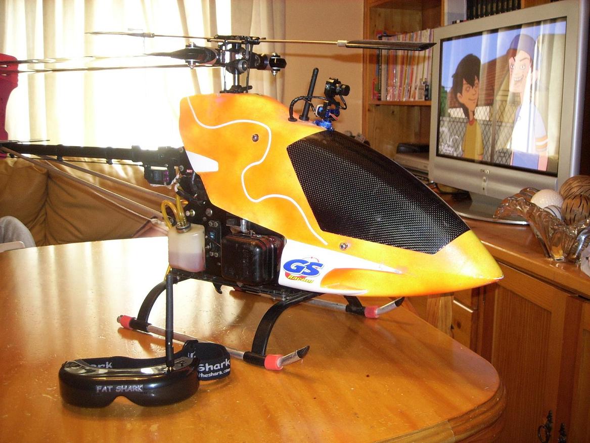

Ya me he informado y con 35mhz llegaré a unos 2,5km y que para conseguir mas alcance debo usar emision recepcion digital bidireccional a 868Mhz.
Este sábado hare unas pruebas del equipo, aqui os dejo una foto del heli.

No te parece mal sitio ese para colocar la cámara?, lo veo muy cerca del rotor principal.
Yo la podría debajo del canopy. Por lo demás está guapo y tiene que ser una gozada.

Posiblemente lleves razón, el sabado cuando lo pruebe lo comentaré.No he tenido referencia de otro heli y la instalé pensando que posiblemente sea el lugar donde menos vibre.

Por la perspectiva de la foto, parece como si estuvieran las palas muy muy cerca de la cámara...

Queria simplemente decirte que la antena del video tienes q ponerla vertical ( la veo un poco inclinada hacia adelante en la foto). De esta forma tienes cobertura 360º a la redonda.
POr el motor glow no te preocupes q no mete ruido a al video.
Muy buenas gafas esas q tienes,, :wink:

POr otro lado ten en cuenta que las palas y son bastante flexibles y a la distacia que lo tienes del eje principal podria bajar en torno a un centimetro. (que dampers tienes puestos?)
